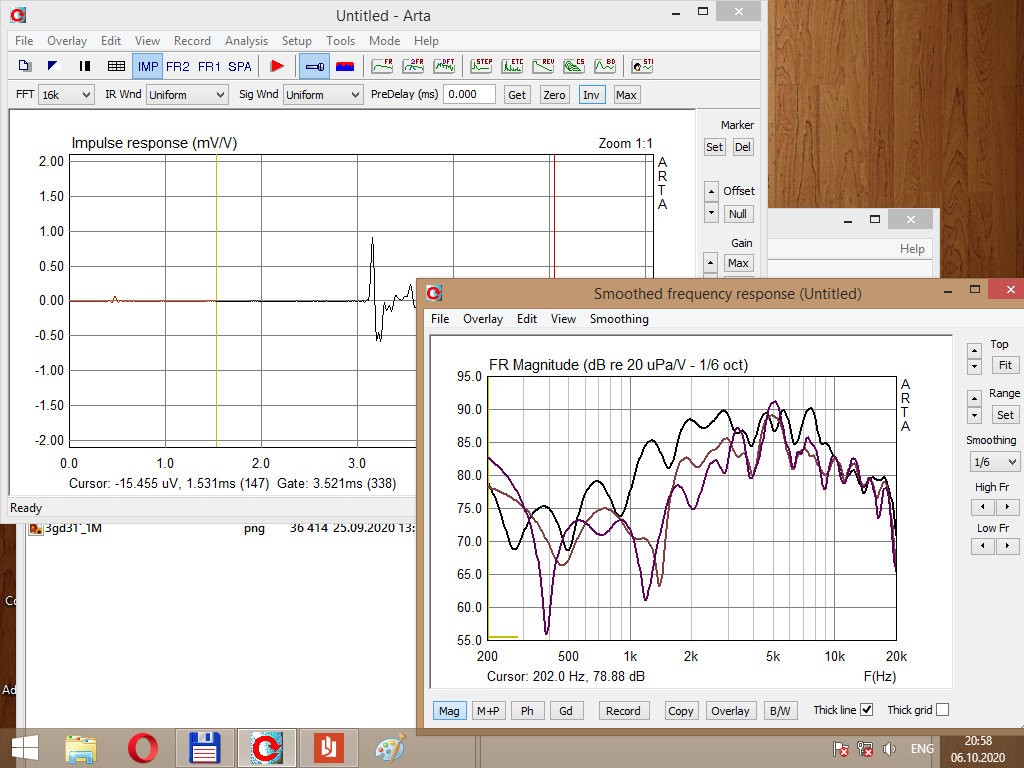

Микрофонный ус на tl082 подключен к Arta через ус на к174ун14.
Провел измерения 2-х украинских писчалок Philips с 1м на полу (зеленые линии) и на подушке (коричневые). Смотрю на эти графики и не пойму какой из них лучше на полу или на подушке, чтобы использовать на других измерениях.
Потом для сравнения замерил 3ГД31 и я в шоке - графики на верхних почти совпадают, а в жизни Philips намного прозрачней звучат. На графике 3Гд31 черным Philips коричневым.
5,352
5,962
205
Значит Ворчун Бокарёв оказался прав. Эти динамики Филипс - хорошие. Ещё одно подтверждение.
Я рад, что этот вариант "дёшево и сердито" заработал. Это неприхотливая рабочая лошадка. По мере освоения может прийти желание купить скакуна порезвее, но торопиться не надо.
Несколько моих ворчалок по поводу измерений.
1) Я писал, что левая граница измерительного окна может быть перед импульсом, но не настолько же. Лучше ставить её поближе к импульсу.
2) Для лучшей оценки и "смотрибельности" просьба делать усреднение в соответствии со слухом - 1/3 октавы. А диапазон по вертикали 70...80 дБ.
Помехи отсеятся, а общий вид АЧХ будет значительно нагляднее.
Если приводить 1/9...1/24 октавы, то только дополнительно к 1/3.
3) Осторожнее приводить кучу линий на одном графике (я этим тоже грешу) - трудно оценить. Кстати, в программе есть возможность сдвига по вертикали.
4) С интересом посмотрю на одном экране измерения 3ГД-31 и Филипса с учетом моих просьб выше.
Не годятся оба варианта. Для этого надо измерять на картонке примерно 30 см (грубо соответствует ширине колонок) и не впритык к полу и подушке.
Сохранять надо в формате PIR - потом пригодится.

Я бы 1 маркер подвел ближе на 6 мс, на втором импульсе на 3 мс. И окно вторым маркером сделал бы не менее 5 мс. Питание желательно от батарее, не от сети.

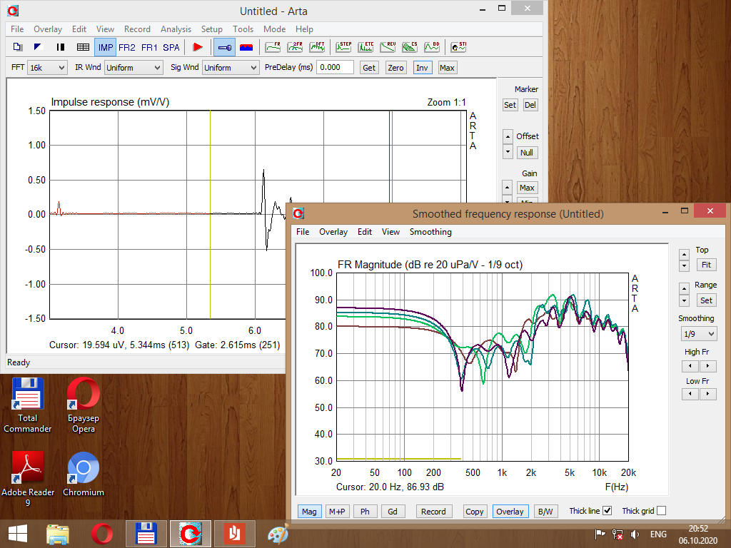

Повторил измерения согласно предложений гуру.
Дины в картонном щите, курсор в начало импульса, Gate ->500
Добавил замер ранее доработанных на слух Pioner SC434, результат ввел в ступор, ожидал какой-нибудь гадости, но не настолько, прав был АБ: на слух это Ж, и что теперь с этим делать?
Выбрасывать не буду, а хотел только найти и исправить гнусавость на некоторых треках, за что не терпел 15ГД11.
Вот еще не понятно, что за дуга от 20 до 200Гц, на свистках как-то считал само собой разумеется, а на АС не понятно, может я опять где-то начудил.
Вопрос к KSV: на усе слышен фон, БП трансформаторный мост+7812+1000Мк+470Мк, Вы постом выше писали включить к емкости малый резистор - подробнее, пожалуйста, не понял как.
5,352
5,962
205
Потом отвечу - голова болит.
Ширина окна подбирается по потребности. Ниже частота - шире окно. По мусору после остального импульса - мусор по возможности вырезать.
Что в описании программы написано про жёлтую полоску внизу?
Эту область можно удалить чтобы глаза не мозолила с помощью ПКМ.
Вообще-то я считаю, что частоту выбрасывания результата по желтой полоске надо увеличивать в 2...3 раза.
Ну и здравый смысл в помощь - не может быть у пищалки таких прекрасных басов.
А в целом на графики уже приятно смотреть (лично мне).

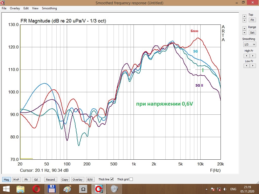

По поводу 3ГД-31.
Сейчас не найду очень старых измерений, может их уже нет. Но вероятно, что это типичный брак динамиков или нарушение центровки что бывает сплошь и рядом.
Поскольку 3ГД-31 всё равно на выброс, можно попробовать расклеить и отцентровать. Убрать из зазора мусор и окислы.
Ну чисто из спортивного интереса.
Грыжа на 1 кГц останется, но ВЧ должны подровняться.
Вот один из старых снимков для себя. Грыжа на 11...12 кГц - ошибка файла калибровки. Игнорировать.
Сглаживание 1/12 октавы! И диапазон всего 50 дБ. Здесь видно, что переделка по журналу "Радио" - лажа. Я сделал это из спортивного интереса, советовать не буду - это трудоёмко.
Вот результат усилий (файл калибровки подправлен).
Да, резонанс понизил примерно до 500 Гц, сделал ПАС, пропитку.
АЧХ разительно отличается от исходной. Надеюсь, выжал из динамика что можно, но всё равно звучит посредственно, хотя куда лучше, чем было изначально. Проще купить другой новый динамик.
Это микрофон виноват. Нечего им пользоваться. Многия знания - многия печали.
Чем хорош микрофон. Слушаешь - слышишь что-то не то, а что именно понять не можешь. Включаешь микрофон и видишь что именно не то. Лучше убедить себя, что так и надо, всё хорошо.
Что делать? Рискну предположить, что надо менять на какой-нибудь Визатон TW-70. Это вопрос к Бокарёву.

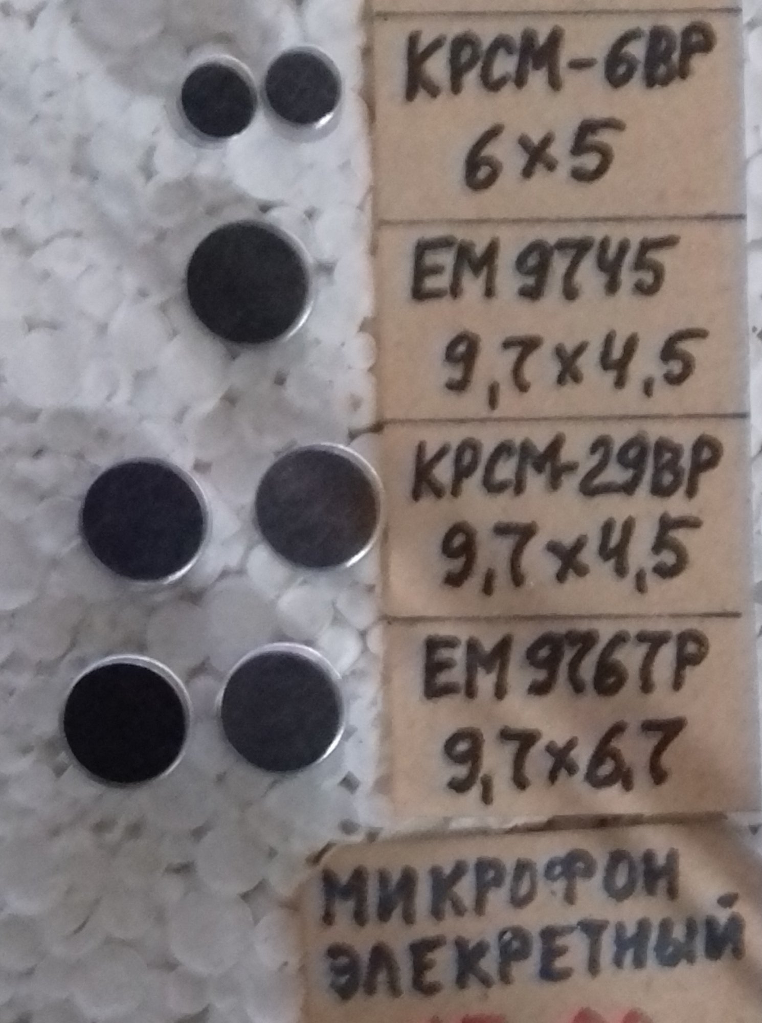

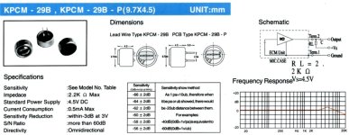

Купил 4 разных, новых,
неизвестных, микрофонных капсулей. Сунул в Arta писчалку и снял графики каждого микрика. На график того, что был у меня в работе смотреть нет смысла, график недотягивает -30дб. до 10кГц На новых капсулях кроме букв SG ничего нет, хотя на витрине все заявлены как разные, поэтому пометил каждый рисками.
По заявленным маркировкам нашел datashet, один из них отличался ровной хар-кой.
  • EM_9767.pdf
    49.8 KB · Просмотры: 262
    121.3 KB · Просмотры: 289
неизвестных, микрофонных капсулей. Сунул в Arta писчалку и снял графики каждого микрика. Посмотреть вложение 8433
Как я уже писал, было у меня намерение сделать универсальный усредненный файл коррекции, но измерив несколько десятков разных капсюлей, бросил эту затею.
Здесь очередное подтвержение тому, что бесполезно использовать чужие файлы. Вернее, использовать можно, но надо понимать, что сильно доверять им нельзя.
Прошу не обижаться, но то что я вижу, удручает.
Думаю, системная ошибка и не одна, а несколько (или много). Начиная с "измерено при 0,6 В".
Мочало - начинай сначала? Мне снова повторять и повторять то что я уже писал? А смысл?
Кроме того, на написано что за динамик и как именно делались измерения. Но даже тут видна ошибка - зачем делать окно измерений от 20 Гц? Это сабвуфер?
Результат - собраны все лишние и деже не ненужные, а искажающие всю картину отражения...
Была бы картинка импульса, это было бы заметно. Поэтому я много раз писал - не пренебрегайте импульсом, он весьма информативен. Вот пример 2ГД-36 на картонке с полуметра вроде (очень старые измерения).
Импульс вверх ногами, но здесь это не важно. Типичная форма для хорошего экземпляра, правая граница окна взята перед первыми заметными отражениями, окно весьма широкое. По этому импульсу можно отчасти судить и о динамике и о корректности измерений.
А вот что получилось. Зел. без файла, кр. с файлом. Видно, что разница есть, но она не фатальна. И выше 10 кГц достоверность не гарантирую. Вдобавок, переустановил программу и даже не проверял её.
Для 2ГД-36 характерен холм около 2 кГц, а затем спад. Это не так плохо, просто нужен подходящий фильтр.
И что важно - здесь не голый файл с непонятно каким креплением, а микрофон в сборе.
Не знаю что у вас за динамик, но по картинке я бы выбрал капсюль SG синий - у него наиболее ровный и гладкий спад, откорректировать его легче.
Но нужен хороший динамик с известной АЧХ (у хорошего импорта обычно соответствует) и измерить нормально.
Тогда можно даже вручную подкорректировать выше 2 кГц, а потом проверить на куче разных динамиков - не должно быть системной ошибки. Это когда у ВСЕХ динамиков холм или овраг в одном месте. Это опять-таки при условии нормальных измерений когда динамик на щите и капсюль в штатном держателе со штатным усилителем и линейным входом компьютера.
По резутатам оставил для измерений 6 мм капсуль.Посмотреть вложение 8433Посмотреть вложение 8432
6-мм капсюль дотягивает до 10-12килогерц, все верно у вас. Остальные -шлак, годный увидеть поведение басовика на нижнем срезе и на стыке с СЧ. Дальше тишина.
Чуток разбавить пафос микрофонных стоек для копеечного капсюля и умных речей про обязательную трубку для него, из легированной стали.
Свожу колонку на нч вообще положив микрофон рядом на диван. Нет нужды прицеливаться в круговую волну. Глянуть что там на верхнем срезе- направлю микрофон по оси динамика, угу, ясно. И снова на диване отдыхает.
Я все понимаю, что нас много, а конденсаторных Брюлей мало. Только не нужно из фуфла за пятак раздувать важные выводы , придираясь к мелочам. Задача увидеть слышимое и попытаться понять, как одно увязывается с другим на экране компа. Умение придет позже. Лет через пять . Прижмет- раньше.
