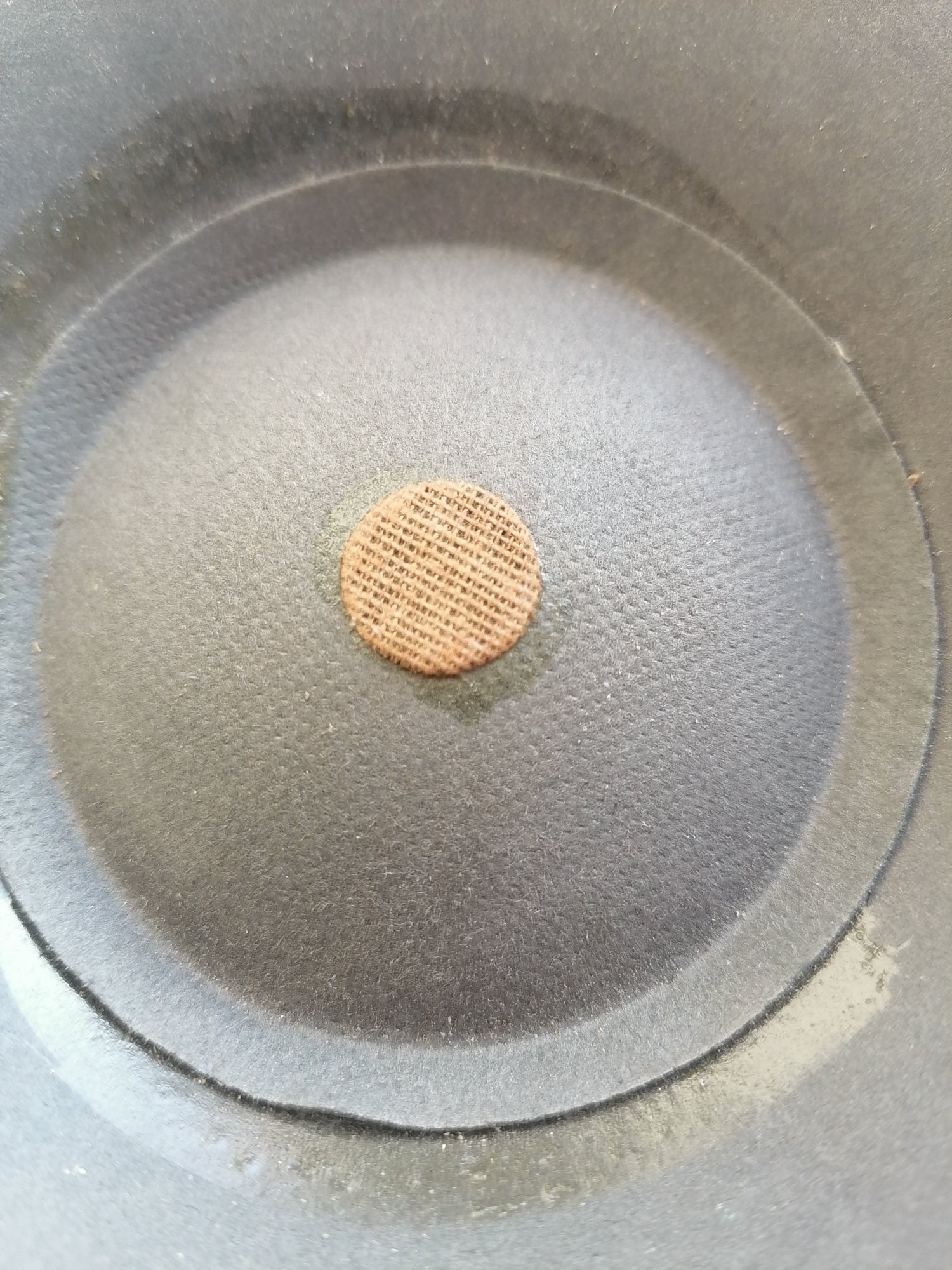

пыльник --увеличивает вес дифа(( растёт Fрез и падает добротность )) --- вот и выбирайте
Пыльник имеет столь малый вес что влияет на ТС-смола настолько мало что можно пренебречь, больше имеет значение его жесткость и насколько много он перекрывает диффузор выше катушки, от этого зависит качество и уровень средне-высоких частот, выше частоты поршневого диапазона.
Если вес колпачка влияет, то: (добротность растер, Fрез падает:)

фильтр от тов. АБ вырулен и справедлив для динамика 10ГД-30 с тряпочным пыльником. Вариант динамика с картонным пыльником + дырочка с сеточкой отличается нехорошим выбросом на верхнем крае, повышенной неравномеоностью и дурным звуком от этого.
Второй момент, могущий сработать против вас, это большое расстояние до пищалы, отчего фазировка её может крутануться на обратную, а вам останется гадать, что со звуком.
