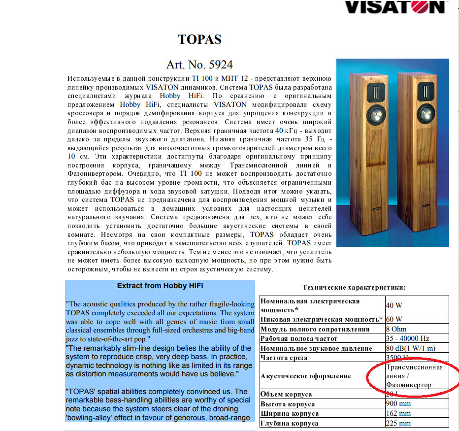

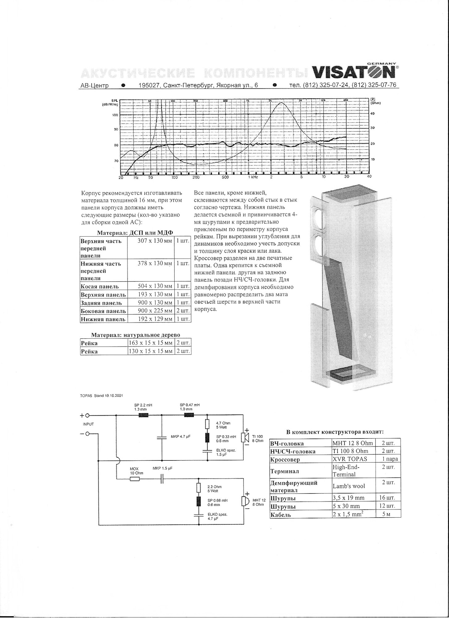

Во вложении оригинал статьи от компании Visaton.
25гдн3-4 всем известный и популярный динамик в среде колонка строителей. В интернете довольно много вариантов конструкций в оформлении ФИ ( Бать, Шоров, Салтыков и т.д.), а так же встречаются мене популярные лабиринт Рогожина, TOPAS от висатон. В виду популярности и доступности динамика 25гдн3-4 многие повторяют перечисленные конструкции.
Ну как выбрать, что лучше? С таким вопросом столкнулся и я. Не чего не найдя в интернете мне не оставалось ничего как повторить конструкции и сравнить их. Прежде всего я попробовал промоделировать три варианта в Hornresp. Это ФИ, лабиринт Рогожина, TOPAS от висатон. Результаты были следующие. Самые привлекательные на мой взгляд выходные параметры были у ФИ затем шел Рогожин и заним TOPAS. По большому счету Рогожин и TOPAS почти одно и тоже только у TOPASа резонатор заужается на выходе, у Рогожина прямой. По этому режил сравнить две крайних конструкции ФИ и TOPAS. ФИ у меня был собран на базе S30 ( 8L ФИ D=3cm L=7cm ). TOPAS пришлось делать с нуля.
Ниже несколько картинок.

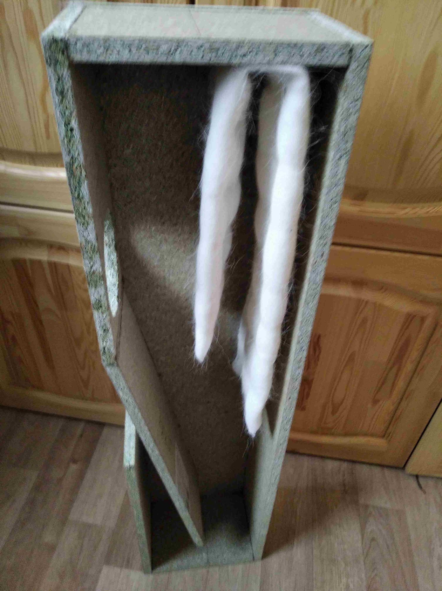

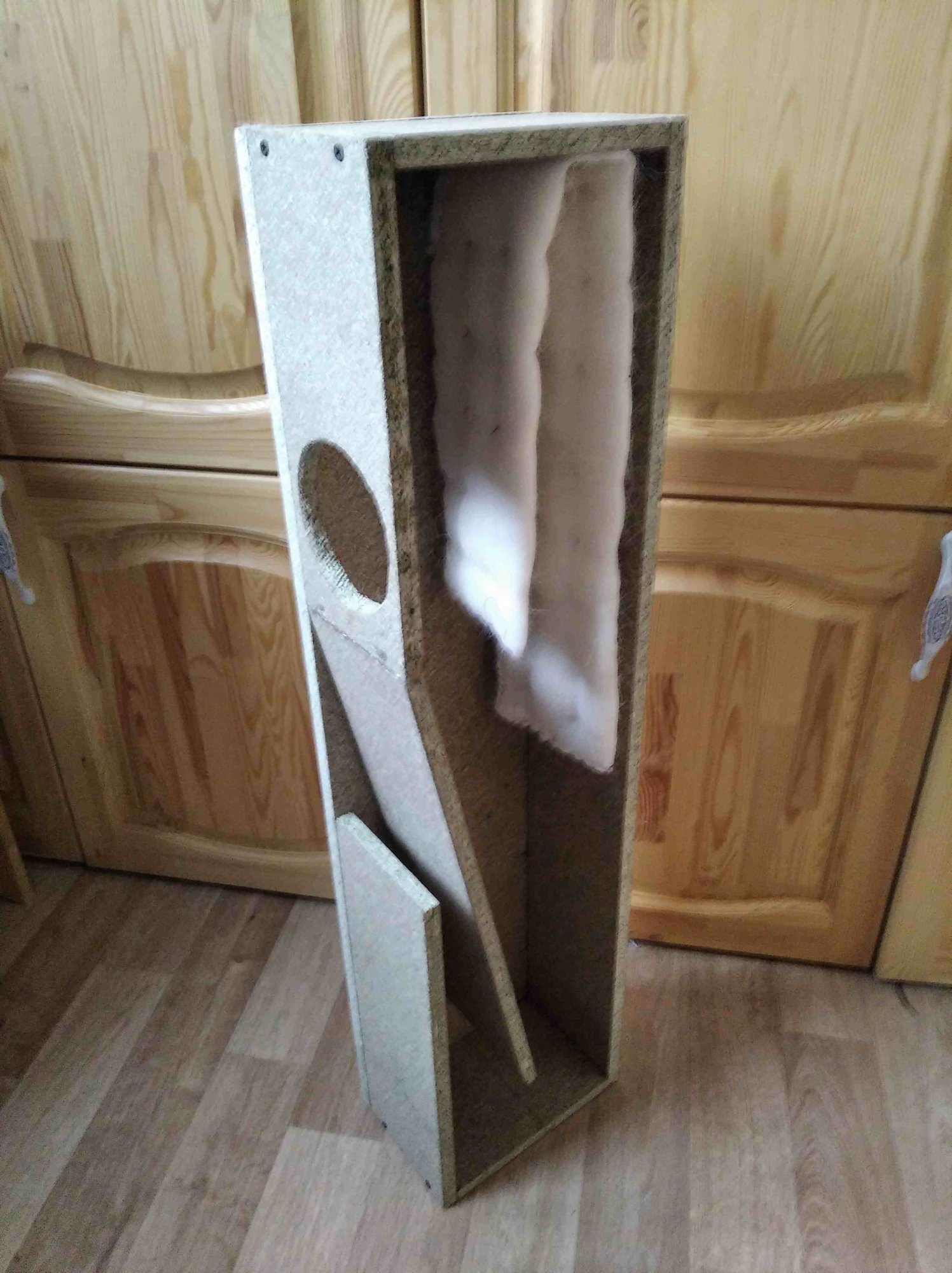

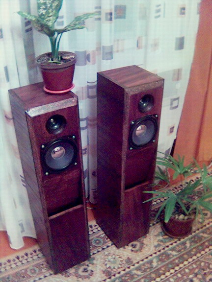

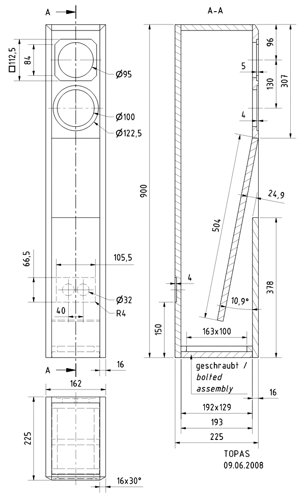

В оригинальной инструкции по сборки от висатон сказано:
"Для демпфирования корпуса необходимо равномерно распределить два мата овечьей шерсти в верхней части корпуса."

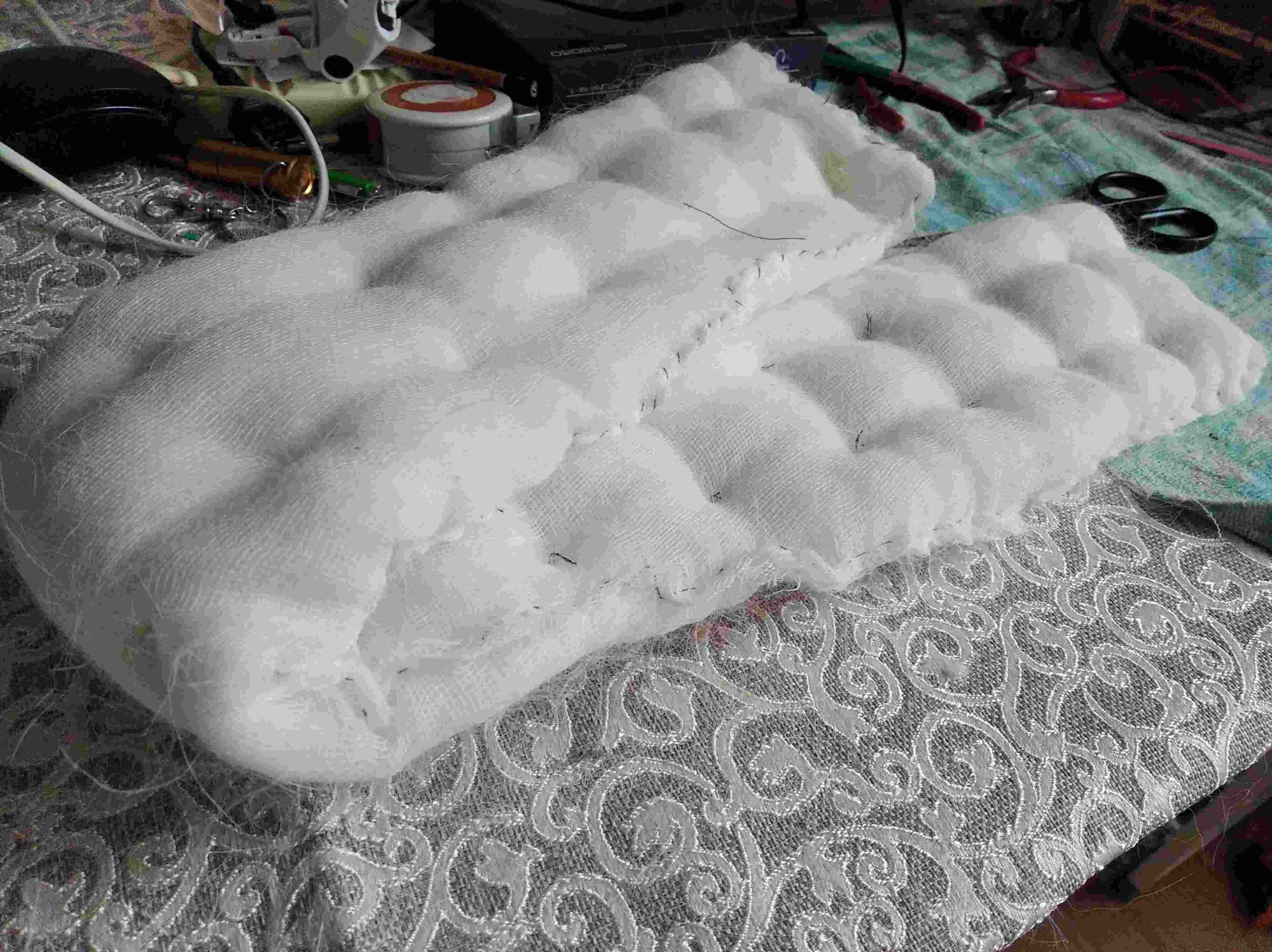

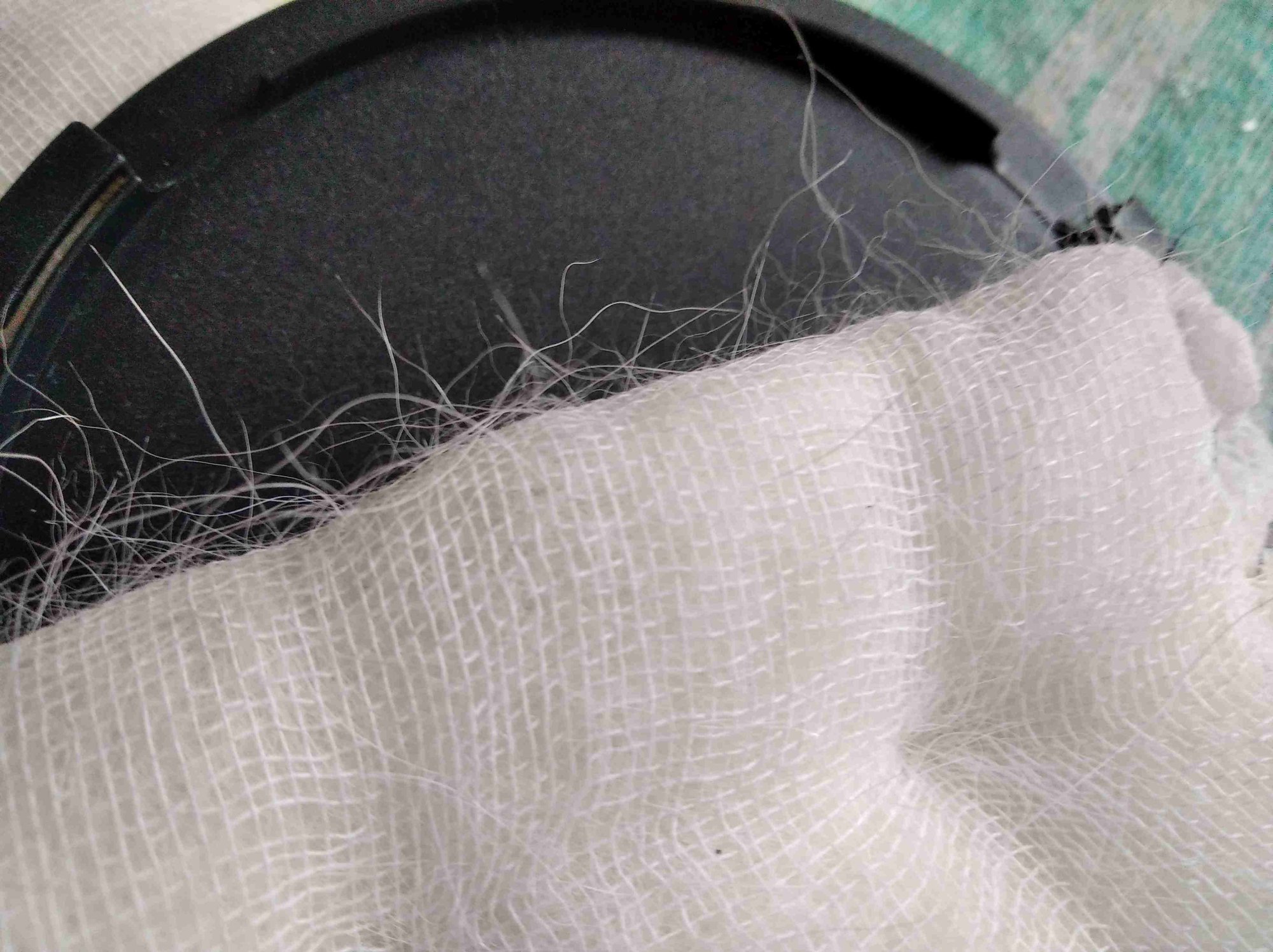

При этом на приведёном эскизе не показано как и где их располагать. К сожалению овечей шерсти у меня не оказалось, но выручила одна знакомая блондинка которая имеет привычку каждый год ленять. И от её шерсти нет ни кого спасения.
Вот такой мат с собачей шерстью получился. Шерсть помещена в кусок марли, зашита по краям и простегана.

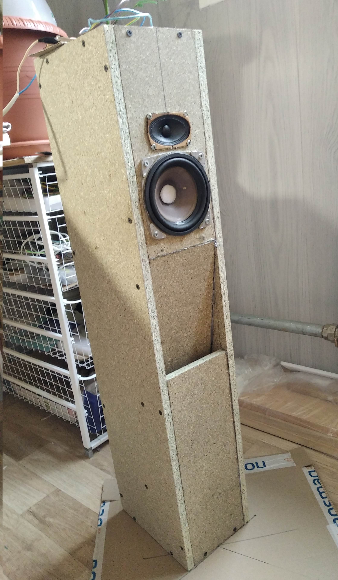

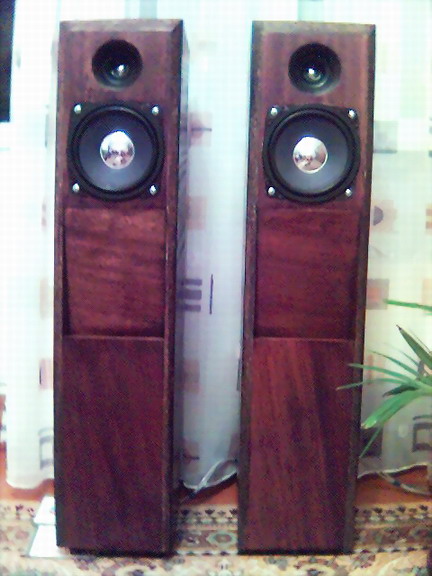

Вот так расположил в корпусе.
Вот конечный результат.

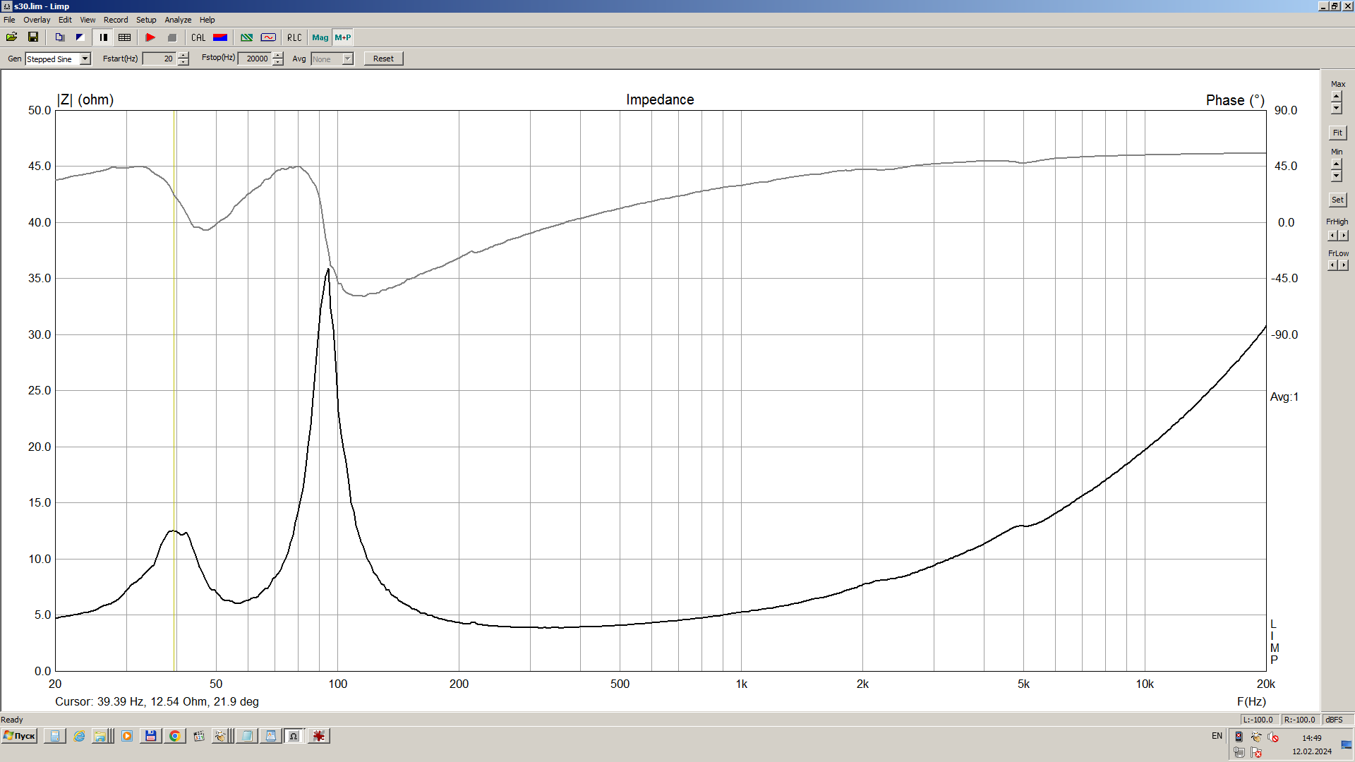

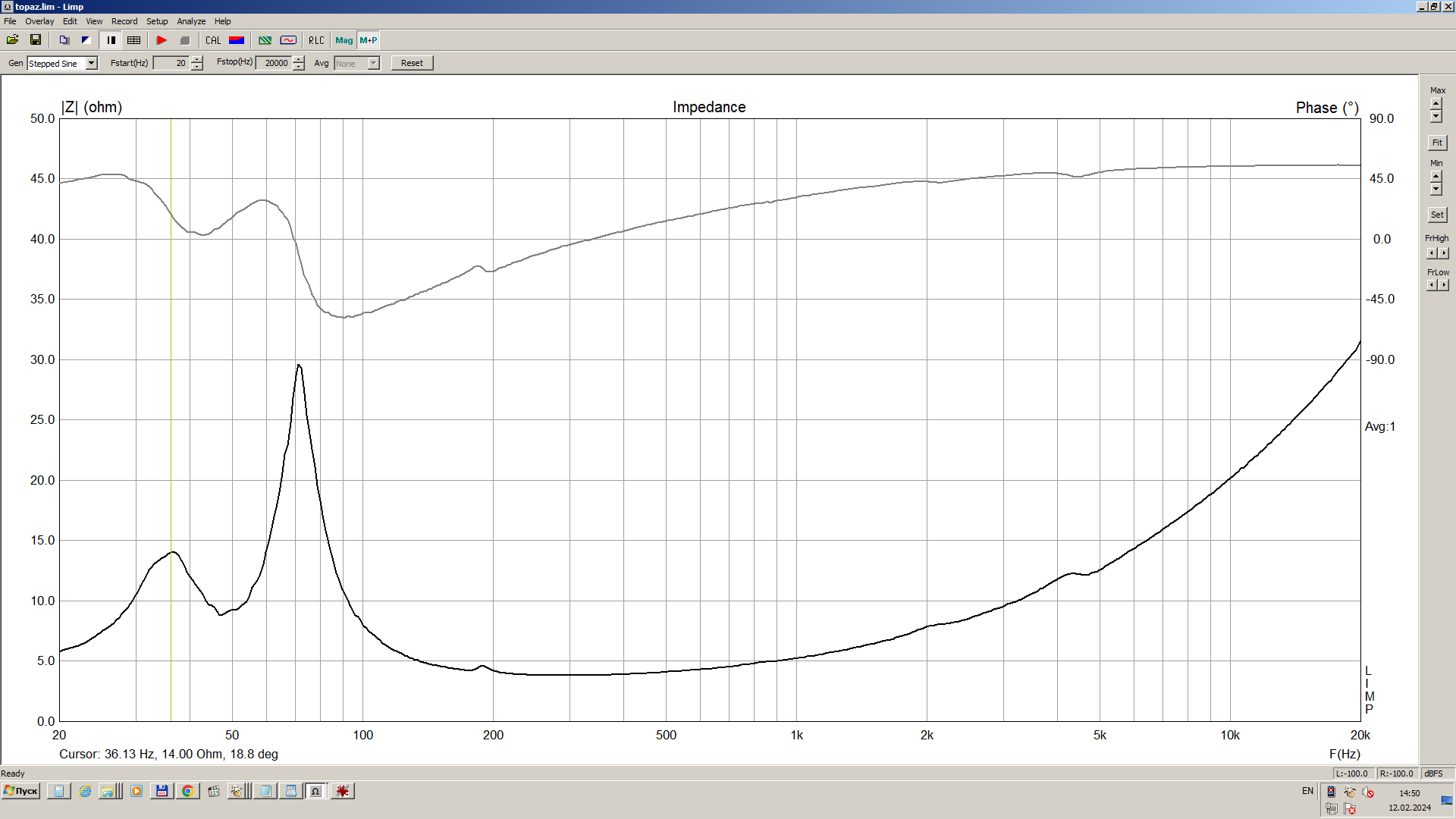

Кривая импеданса TOPAS.
Кривая импеданса ФИ.
Из картинок выше видно что TOPAS имеет настройку 36Гц, ФИ 39Гц

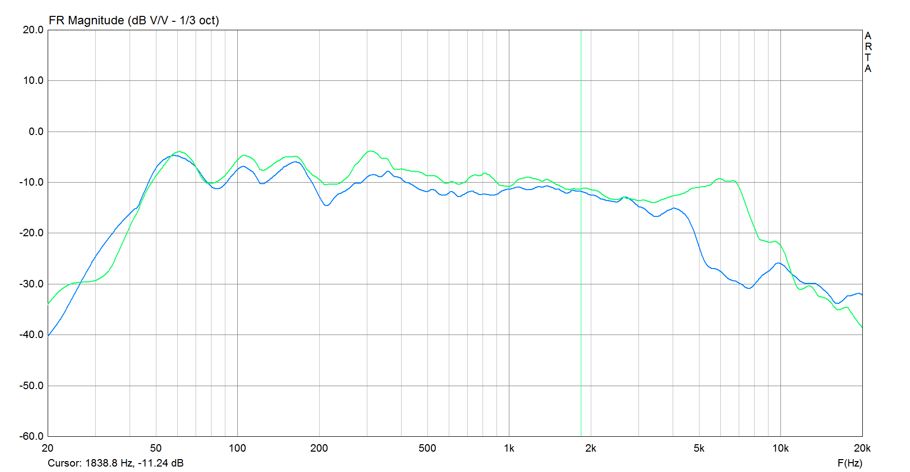

Теперь АЧХ. Интересовала только НЧ составляющая. Измерения проводились с расстояния 25см. микрофон расположен по оси и нацелен между динамиком и выходом резонатора в обоих случаях. Ни каких фильтров и пищалок не было. Цель сравнить как себя ведет 25гдн3-4 в разных оформлениях.
Зеленый S30 ФИ
Голубой TOPAS
АЧХ практически совпали у TOPASа виден спад с 3кгц не знаю можно ли это использовать как естественный фильтр. К стати в руководстве по сборке висатон указывает частоту раздела 3,5кГц.
Посмотреть вложение 87081Посмотреть вложение 87082
Посмотреть вложение 87083Посмотреть вложение 87084

Кривая импеданса TOPAZ.
Из картинок выше видно что TOPAZ имеет настройку 36Гц, ФИ 39Гц
Зеленый S30 ФИ
Голубой TOPAZ
АЧХ практически совпали у TOPAZа виден спад с 3кгц не знаю можно ли это использовать как естественный фильтр. К стати в руководстве по сборке висатон указывает частоту раздела 3,5кГц.
Нет!! Частоте настройки ФИ отвечает минимум импеданса между горбами, а не частота нижнего пика! Имеем 48 Гц у Топаза и 56 Гц у ФИ - эксперимент невозможен, 17% разницы по высоте настройки.
Более низко настроенный Топаз потянул чуть ниже.

У Топаза явно больше потери на частоте резонанса, импеданс рисует 9 Ом, из которых 4 от ЗК, а 5 - от потерь в объёме на собакена))) У ФИ же потерям в ящике соответствуют 6,5-4=2,5 Ома, или вдвое меньше. То есть, вдвое более высокая добротность ФИ приводит к его большей эффективности и, одновременно, к меньшей разборчивости в инструментах: они ВСЕ получают одинаково смазанную атаку и затухание.

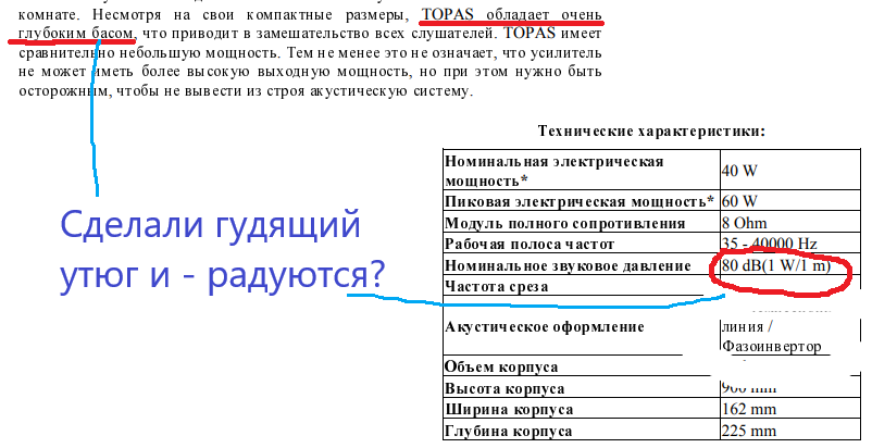

Синьор Николай! По ТОПАЗу -- его кривая импеданса слишком сильно напоминает кривую для ФИ. А заявлено, что ТОПАЗ-- лабиринт. Есть вопросы ... Пусть изобретатели ТОПАЗа ответ держат​

Топаз - ФИ для тех, кто вырос из полочников, но не дорос до следующего размера в " )))

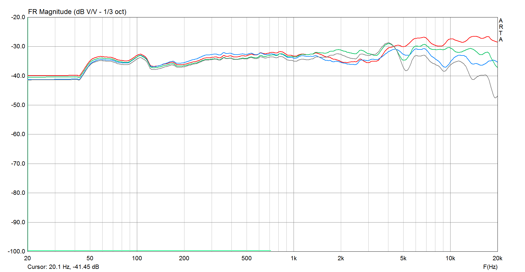

Красный 0гр. по оси дистанция 1м.
Зеленый 30гр. по вертикальной оси дистанция 1м.
Голубой 30гр. по горизонтальной оси дистанция 1м.
Серый 30гр. по вертикальной + 30гр. по горизонтальной оси дистанция 1м.
да как бы очень неплохо.

Зачем ВЧ задраны?
"Сеня, быстро объясни товарищу, зачем Володька усы сбрил!"
(Бриллиантовая рука)
А по мне, в связи с возрастом, может и лучше. Когда после 8000....10000 Герц приподнять.
P.S. Если честно, то это оформление, то бишь "Topas" мне очень даже нравится. Как внешним видом, так и собственно звучанием. О собственном опыте распространяться не буду.

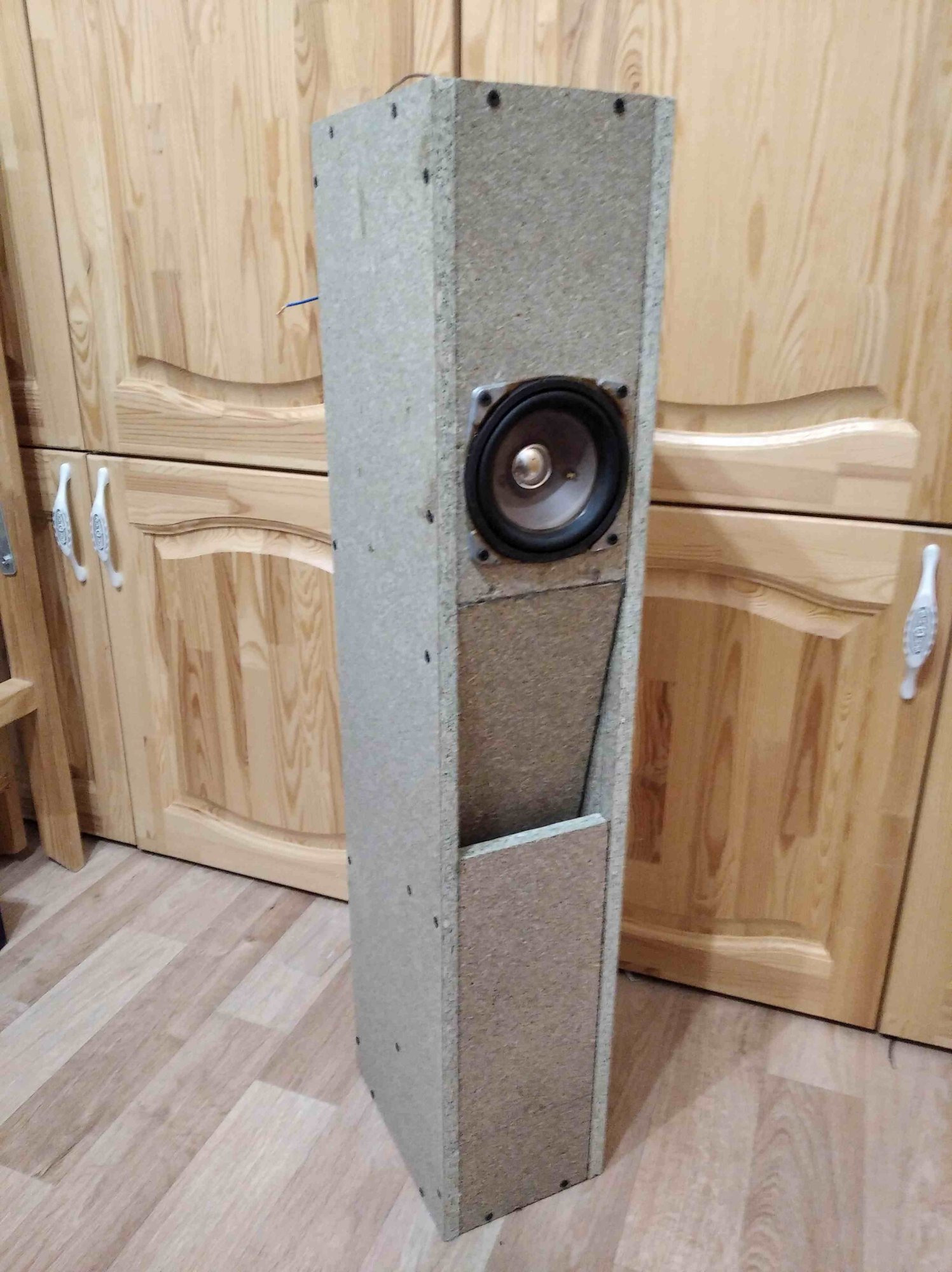

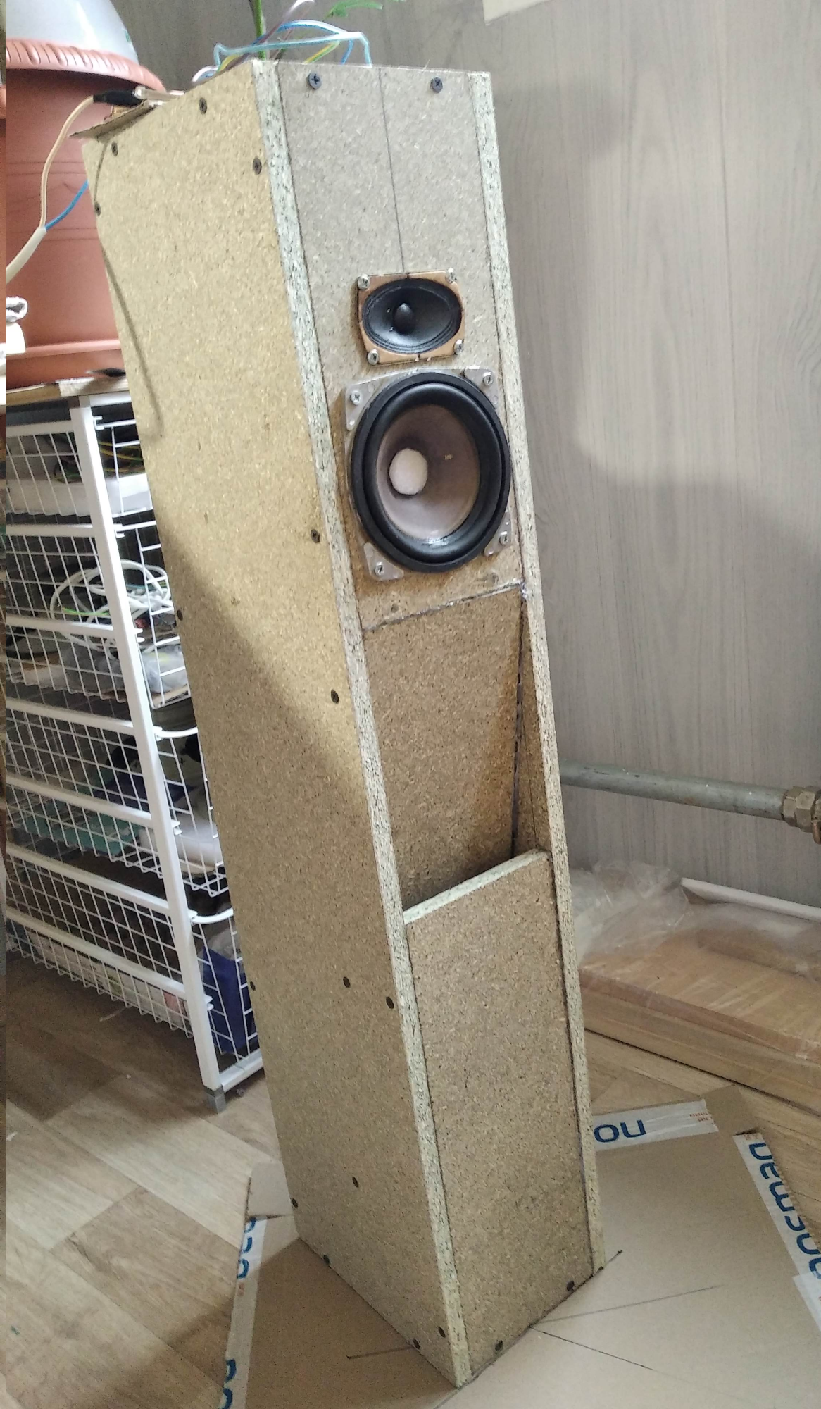

Решил вернутся к проекту "Topas" после опытов с оформлением ОЯ сделал для себя выводы, что определенных результатов можно добиться более простым способом. Почему выбран "Topas" потому что при разных вариантах прослушивания (ФИ, "Topas", ОЯ) "Topas" как по мне оказался самым приемлемым вариантом как по звучанию так и по габаритам и требованиям к помещению. Выше в своих постах я показывал графики сравнения "Topas" и ФИ они были выполнены на динамиках 25гдн3-4. Так как я нуждаюсь в более высокоомной АС у меня была пара подопытных 25гдн3-4 и я их перемотал на 8Ом точнее 7,4 Ом по постоянному току. Маленькое отступление для тех кто захочет перемотать на 8 Ом. Четырех омный динамик (3,2 Ом) намотан проводом 0,25 по лаку для получения 7,4Ом мотаем два слоя проводом 0,21 по лаку, высота намотки та же 12мм у меня чуть больше 12,5. Основные Т.С. параметры не изменяются.
У меня получилось Fs=48гц Qts=0,46. В связке с теперь уже 25гдн3-8 (8ом) трудится 2гдш16-8. После знакомства с 2гдш16-8 его звучание мне пришлось по душе. Был вариант с tw-70 но у него чувствительность выше её надо душить я не захотел. На днях начал пробовать фильтры но как то дело не шло, то одно криво, то другое но вспомнил уважаемого А.Б. , что у него была целая серия фильтров для это связки. Нашел их увеличил НЧ индуктивность так как у меня 8Ом и все сложилось Ниже представлены графики АЧХ в разных вариантах отклонения от оси.
1709703767585-png.90027
Зачем ВЧ задраны?
Делал для себя мне так комфортно причем если уйти с оси всё становится на свои места.
Меня не устраивают размеры. Для 25гдн-3-4 вполне достаточно объема в 6-7 литров.
Для ФИ да 8 литров за глаза. и это получается полочник. "Topas" как бы не совсем полочник компактный столбик внутренние размеры 868*193*130=21 литр Не так уж и много. Ниже представлен макет корпуса как это будет выглядеть на чистовую пока не знаю. У 25гдн3-8 в место пыльника стоит кусочек вспененного полиэтилена что бы не нахватался мусора.

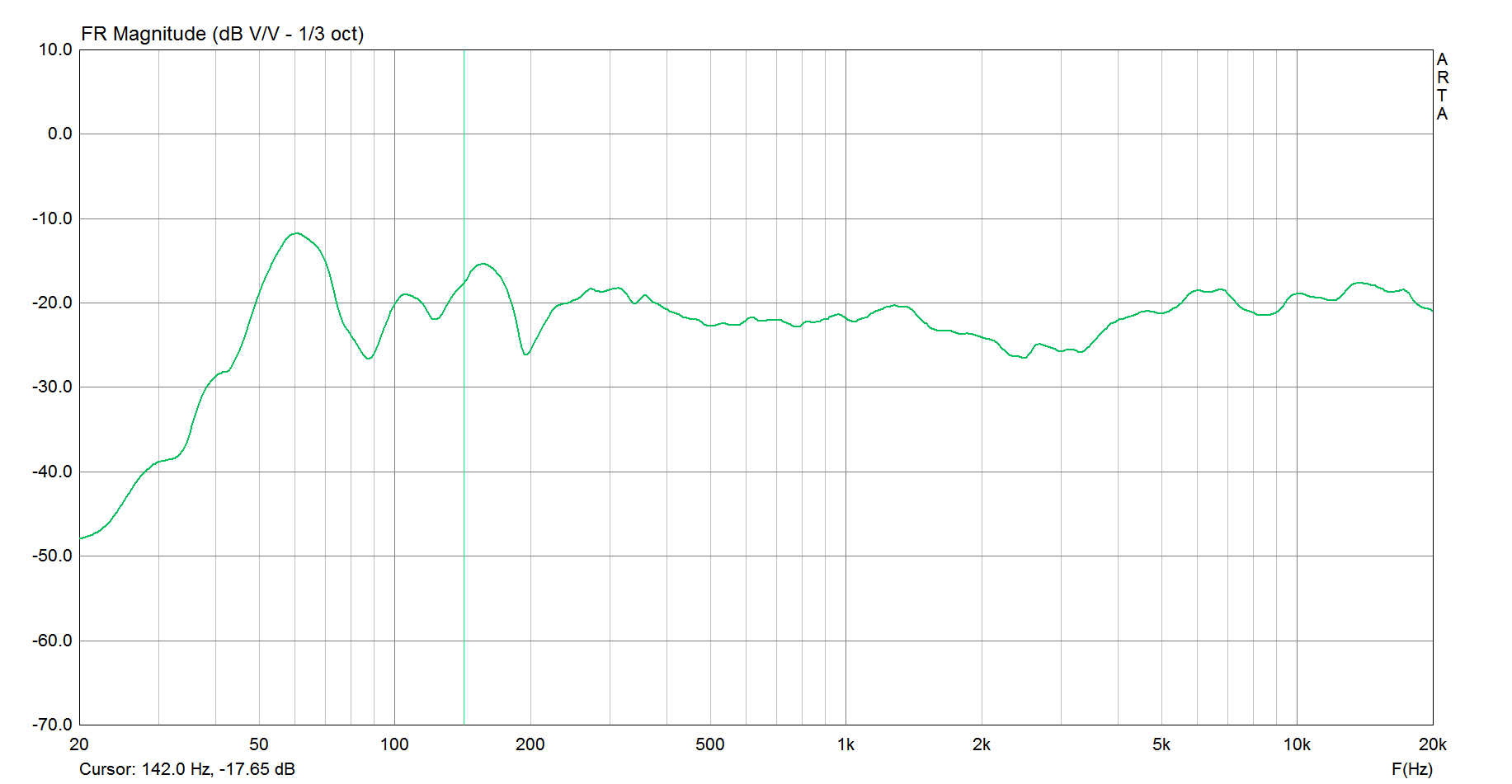

Ниже представлена АЧХ так сказать во всю длину диапазона с расстояния до микрофона 30см расположение между ВЧ и НЧ и чуть в сторону на 10 см.
То есть, там, где обычно слушаете, при отклонении головы в сторону ВЧ гуляют. Ну-ну.
С 30 см горб 60 Гц - от АС?
СпикерШоп для добротности 0,57, полученной после учёта активного сопротивления катушки ФНЧ и проводов, затребовал для ФИ 14 литров и пообещал 31 Гц по -6дБ (!), в корпусе с добротностью 4 единицы (есть ЗПМ). Ну и наколбасы тот дымоход?

Ну вообще у меня голова как бы не так сильно перемещается чтобы вч гуляли. Вот если бы диаграмма была несколько минут или секунд может тогда да, качая головой в такт музыки были бы слышны изменения ВЧ а так видно диаграмма довольно широкая.
За это боролись дымоходом?
А какую бы вы хотели увидеть цифру с 30см? Сегодня вечером измерю не посредственно в дымоходе.
