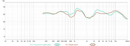

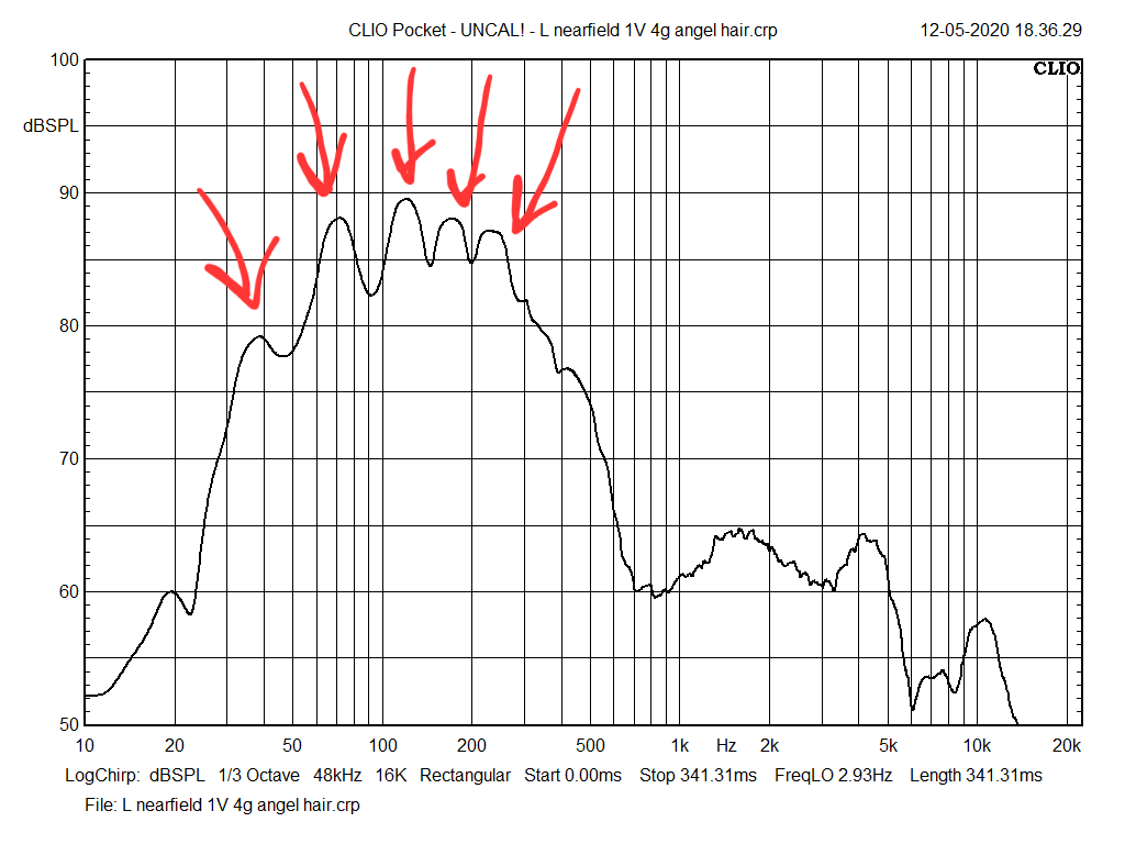

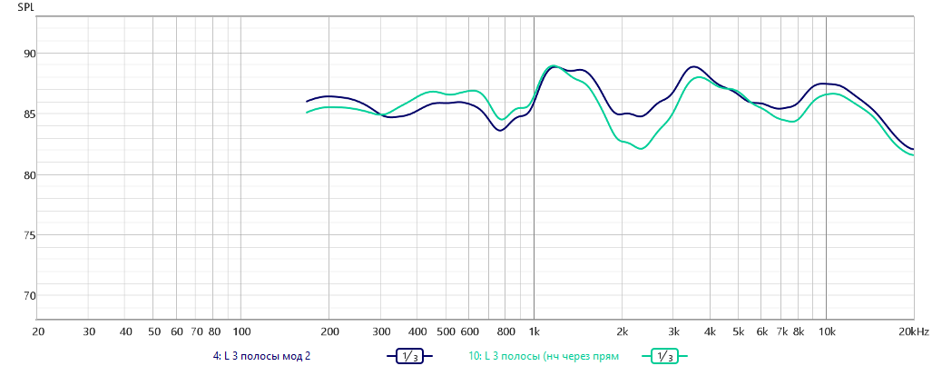

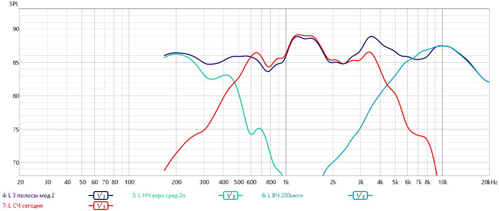

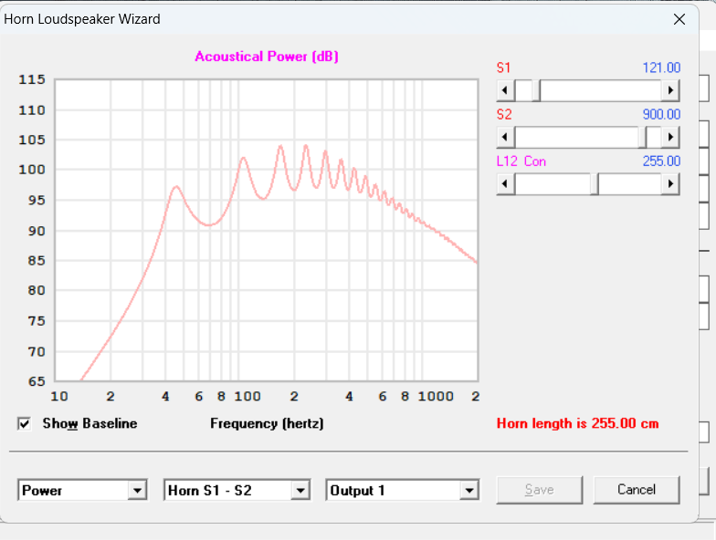

Итак разгадка весёлых картинок :
Стрелками указанные холмики указывают на типичные резонансы оформления - рупор .
При сглажываний в 1/12 картина не изьмениться кардинально . Холмики станут острее и немного выше . Сглаживаютса с помощю добавления звукопоглощающих материалов .
Так что пилите лутче рупора ,чем всякого рода чюдо бандпасы 😁

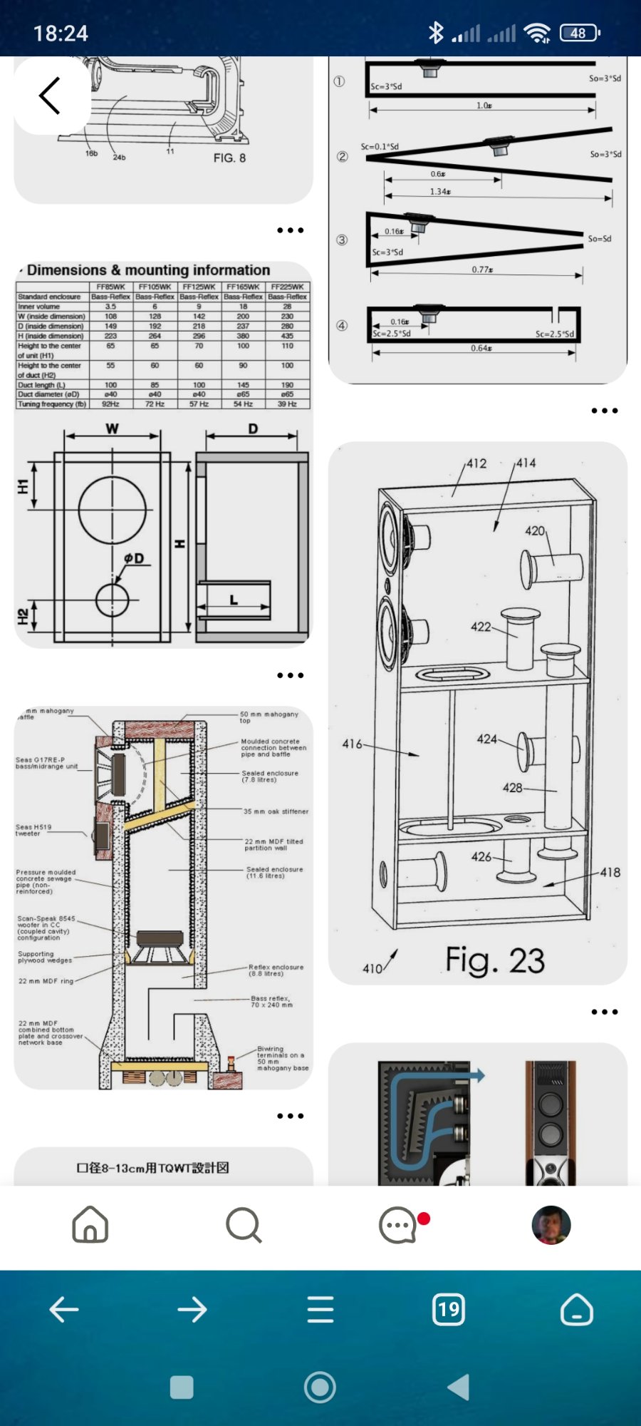

acoustic lever или продвинутый пассивный излучатель
Насколько я понимаю, то главное в конструкции - то, что ПИ в ближней камере по плащади меньше, чем в дальней. Порядок системы предсказать не берусь. С трубами ФИ между всем, чем только можно, пусть разбирается ИИ. Смысл один: увеличить КПД на НЧ. В Альфа ПАТ делался переход от среднего по размеру НЧ к огромному диффузору через небольшую воздушную камеру ( = пружину). Здесь два ПИ разной площади соединили жёстко = акустический трансформатор.
Но. Для увеличения эффективной площади поставь 4, а не 2 НЧ динамика! В обычный ЗЯ или в обычный ФИ/ПИ. И никто тебя за 0kku$тиćеscкиj Ливер не проклянёт. Полученную же двойную прибавку линейного объёмного смещения направь на продление диапазона вниз электрической коррекцией. КНИ выше резонансной частоты динов в ящике при той же громкости упадут вдвое, ГВЗ на самых НЧ увеличится немного относительно варианта без коррекции. И всё...
Не, надо переподвымахнуться, создав вавилонскую башню АС по практически неприменимому патенту. Ради патента.
Кто-нибудь (кроме ИИ) сможет ответить на вопрос, как поплывёт АЧХ сабжа через пару лет, когда подвес динамика задубеет на 20%, подвес меньшего ПИ задубеет на 10%, а подвес большего ПИ, наоборот, разболтается на 15%? ---===---
...типичные резонансы оформления - рупор .
Типичные резонансы неправильной геометрии рупора.
*) На СЧ, и тем более на НЧ, лупора делать не рискую никогда не потыкался, и не подумаю. А вот махонький рупорок на ВЧ – то ОК (но не с первого раза ;))
Зачем мне дома отдача 97дБ, но с неравномерностью 10дБ...
Неравномерность с зпм примерно 2Дб . Попробуйте расслышать их среди комнатных мод.

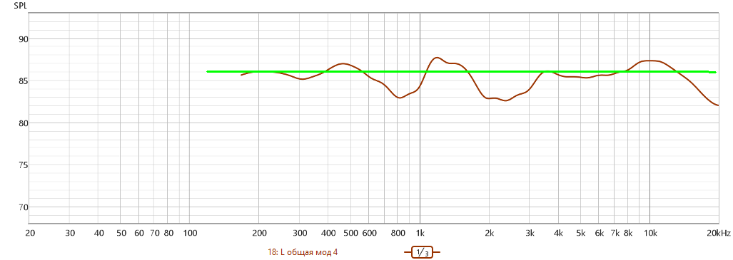

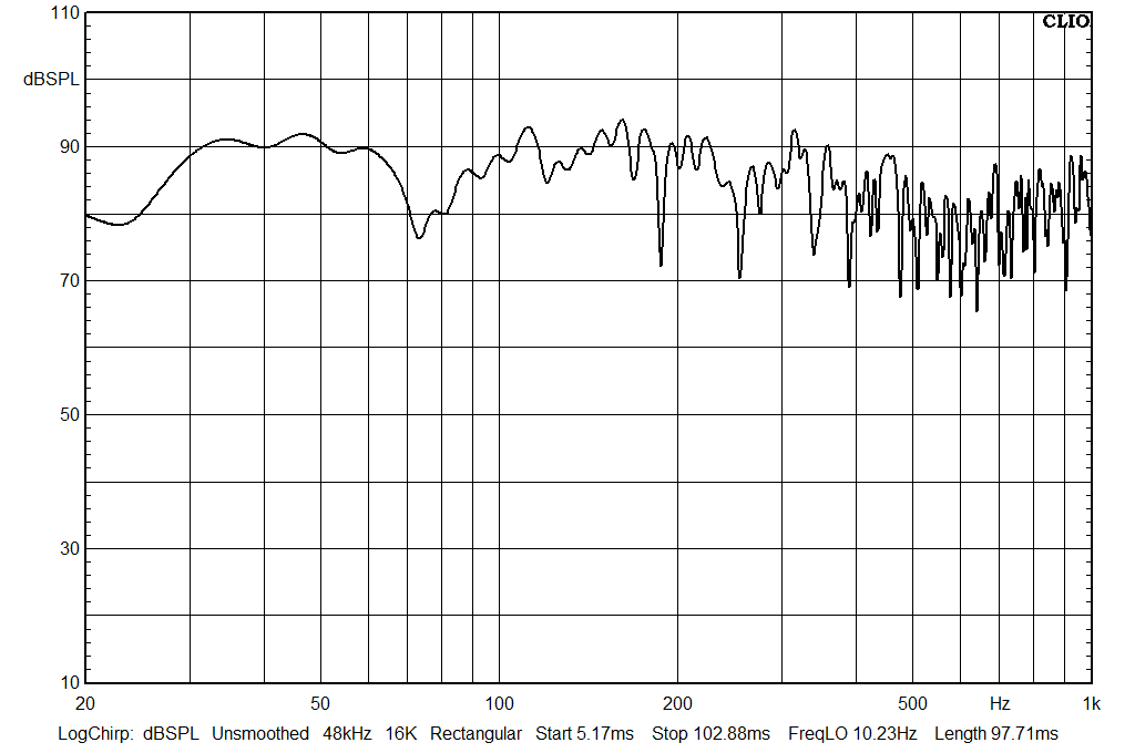

Уж как умеем . Динамик 5"
Провал на 70Гц разумеетса комната .
Я всегда готов рассмотреть правильную геометрию рупора , если вы такую предложите.

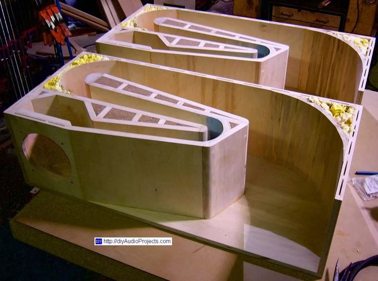

Но есть одно но - львиная доля самодельных рупоров - это blh, т.е. bass reflex никуда не делся.
Если уж и собирать рупор, то рупор взрослый, на основе отражателей.
Blh = back ioaded horn , он же обратны рупор . К фазоинвертору не имеет никакого отношения.........
Мысль посыла былла в том ,-что рупор или лабиринт будет проще расчитать и изготовить чем обсуждаемые изьделия из темы .
Так правильно. Фазоинвертором(труба в корпусе) в английском называют vented\ported box. Фазоинвертор же как принцип использования тылового излучения динамика - bass reflex.
Рупор проще собрать при наличии готового чертежа и доброго количества пиломатериалов (последнее если хочется красившее чем рупоры рекомендуемые Фостексом)

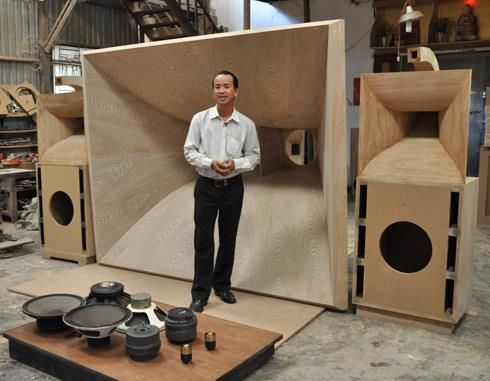

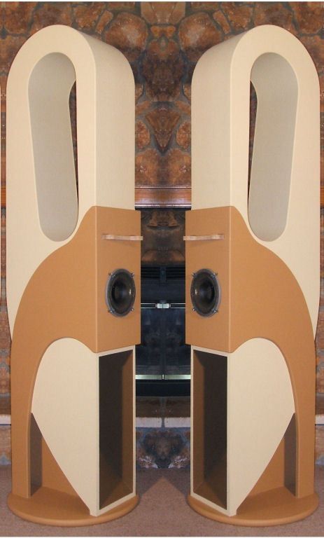

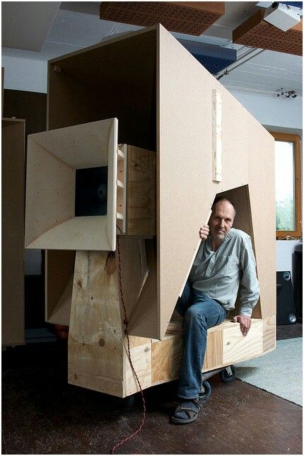

Понятное дело что мы тут съехали с темы от первого поста , но пока не погнали метлой спрошу про рупор с фото !
Название никто не помнит ??
    51.1 KB · Просмотры: 10
Картинка подписанна Big fun horn v.2. 🤣
Хотел спросить подробный источник !
Чутка запарился !
У меня было всё по нему и даже столяра добыл !
Он мне типа с катрона модель слепил из своих лекал что пол рукой, и увидив это мне пришлось отказаться.

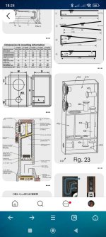

Шутки шутками, но есть еще таинственный acoustic lever или продвинутый пассивный излучатель по-русски. Минус только что оформление таки сложное и требует и предварительной симуляции в электрическом эквиваленте, и доводки по месту.
п.с. на фото - два ПИ с перемычкой

Правильно сделали что отказались , херня ешё та . Даже коментировать не буду .
Говорю же для 18- ти кв.м хотел...
Но тогда трудно передвигаться получалось по комнате.
А слышал у чела из Донецка похожую конструкцию и " загорелся ".
Ну все мы не идеальные были на разных годах жизни.

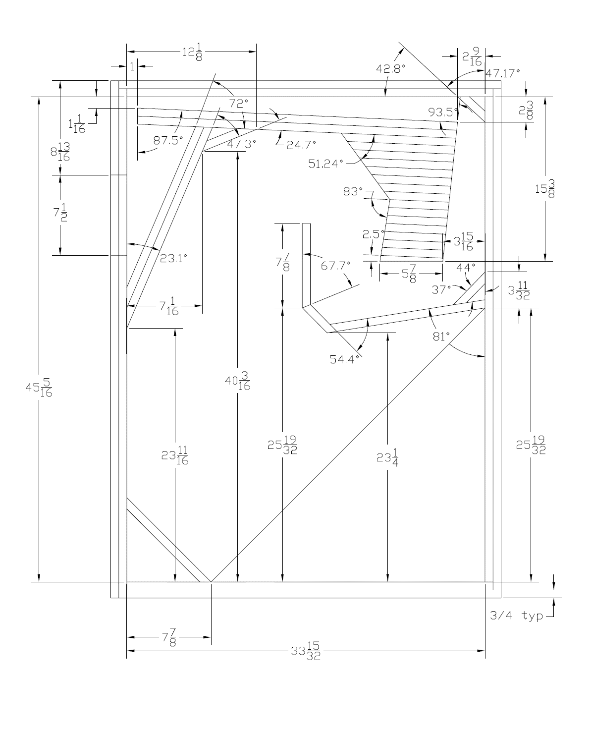

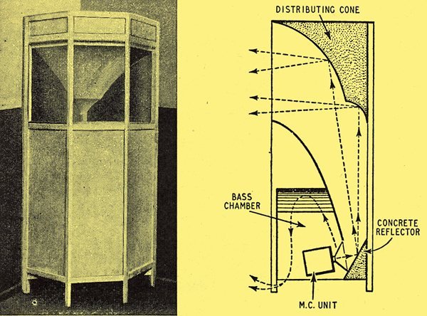

А то что выше - угловой рупор - стена комнаты как продолжение устья. Фирмы Lowther есть и blh, и (полу)-фронтальные с отражателями.
п.с. еще Voigt Horn звутся некоторые
Я подобные слушал в реальных условиях комнаты ~ 20-22 кв.м., может и больше. Мне " зашло ", даже с Иштваном переписывался на счёт 8" его дина для обр.рупора . Он вообще отказывал в продаже, указывая на недостачу объёма комнаты, мол бери меньше дин по прайсу.
