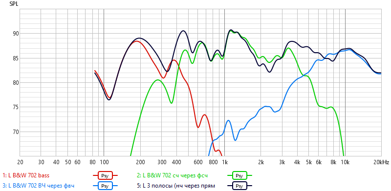

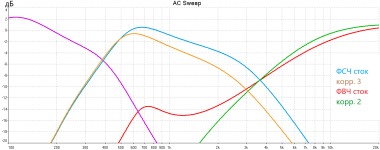

Итак разгадка весёлых картинок :
Стрелками указанные холмики указывают на типичные резонансы оформления - рупор .
При сглажываний в 1/12 картина не изьмениться кардинально . Холмики станут острее и немного выше . Сглаживаютса с помощю добавления звукопоглощающих материалов .
Так что пилите лутче рупора ,чем всякого рода чюдо бандпасы 😁

...типичные резонансы оформления - рупор .
Типичные резонансы неправильной геометрии рупора.
*) На СЧ, и тем более на НЧ, лупора делать не рискую никогда не потыкался, и не подумаю. А вот махонький рупорок на ВЧ – то ОК (но не с первого раза ;))
Зачем мне дома отдача 97дБ, но с неравномерностью 10дБ...
Неравномерность с зпм примерно 2Дб . Попробуйте расслышать их среди комнатных мод.
Уж как умеем . Динамик 5"
Провал на 70Гц разумеетса комната .
Я всегда готов рассмотреть правильную геометрию рупора , если вы такую предложите.
