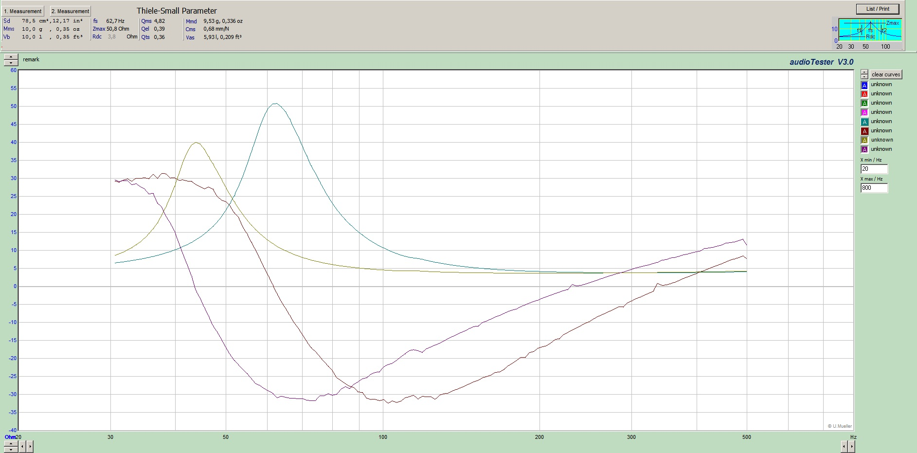

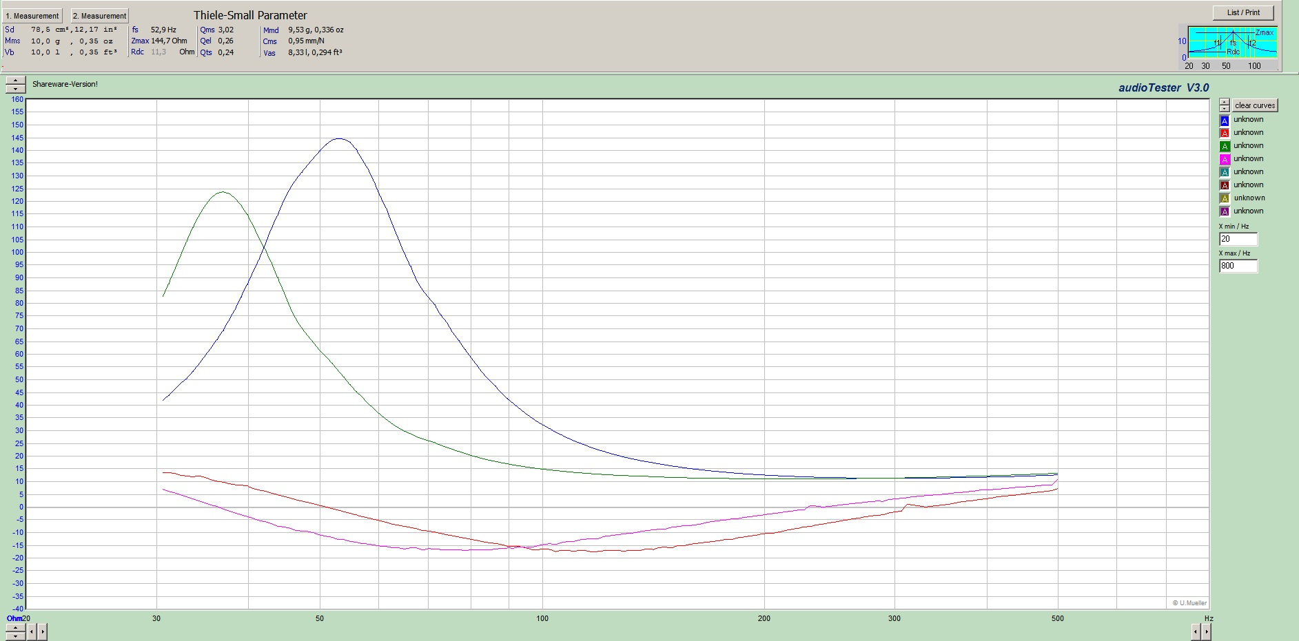

У меня в коллекции есть два динамика 25гдн3 один 4 ома второй перемотан 11 ом. Ниже результаты измерений парметров ТС.

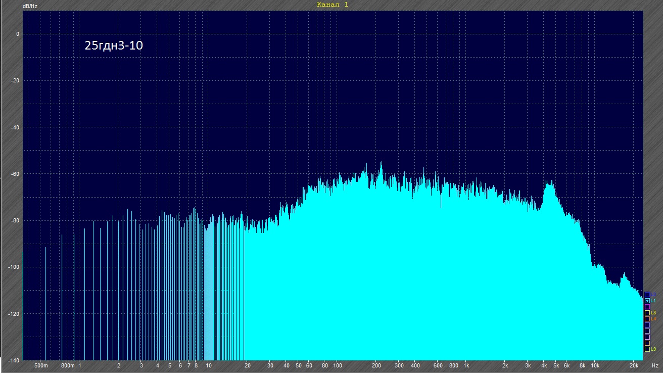

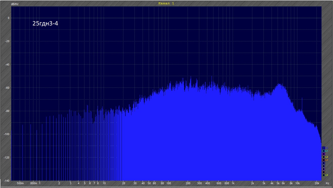

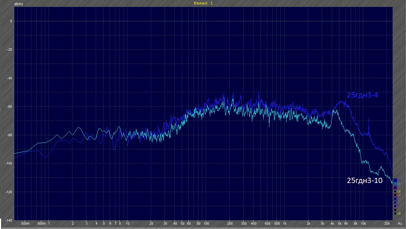

АЧХ 25гдн3-4 ома и перемотанного 25гдн 3-10 ом. Измерения проводились в ящиках АС S-30 с закрытыми ФИ, на расстоянии 30см, 0,7в RMS.

Вчера хотел добавить пару моделей AIE в библиотеку vituix cad . И столкнулся со сложностями .
Пока непонятно в чем загвоздка но есть проблемы с даташитными величинами добротности . Пока непонятно с чем ето связано ,то ли симулька гонит или считает по другим формулам то-ли в датащите где то косяк.
Попробую разобраться, неуверен что смогу ,по етому сравнение пока придеться отложить на не определённое время.
