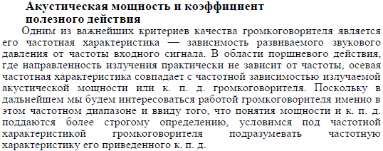

Передать правильную тональность , скорость и правдоподобный бас может только диффузор большой площади.
Наушники Koss Porta Pro имеют просто огромные диффузоры, не правда ли?
Это ведь элементарно для понимания: чем ниже частота ,тем больше длинна волны.
Очень прошу Вас и всех на форуме: слово "длина" пишется с одним "н", а с двумя "н" пишется сокращённый вариант прилагательного "длинная", например, дорога длинная = дорога длинна.
Радиусы купольных ВЧ динамиков 0,6- 1,4 см ,они воспроизводят 20-35кГц.Длинна звуковой волны на 20кГц -1,7 см .Радиус НЧ динамика для воспроизведения 20Гц , соответственно должен быть в идеале в 1000 раз больше,тк. звуковая волна в 1000 раз длиннее.
Вам лично надо воспроизвести 20 Гц?
Какой радиус должен быть у НЧ динамика,чтобы передать такую же "мощность звука " как у 2.5 см ВЧ купальника ?
ВЧ купальник - в рамку!
А что значит МОЩНОСТЬ ЗВУКА?
Есть физический термин, а есть - бла-бла.
Вот у меня есть полочники https://www.radiomuseum.org/r/perpetuum_lb10a.html
Внимательно посмотрите на их параметры!У них НЧ по -4 дБ 20Гц (ЗЯ). Эти параметры фирма подтверждает подробными графиками снятыми на B&K в проспектах на свои АС. Т.е 20Гц-22000Гц -это не опечатка.Тщательно проверив эту модель,я на Ебае поставил 1001 доллар. И... естественно выиграл аукцион. На НЧ в них стоит дин радиусом -46мм.
Когда они ко мне пришли,я удостоверился,что они в оригинале и не вскрывались.Я их подключил и... ВАУ эффекта -не было.Баса ,трясущего ливер и подавно.
Сколько Вам лет? Вам сказки на ночь не читали что ли?
Правильность тембров,чистый звук,да шелковистые высокие,хорошая середина-но баса НЕТ! А как же графики?А как же Брюль с Кьером?
Графики - на совести продаванов. Получить 20 Гц в 7 литрах ЗЯ динамиком 5" невозможно. Только - динамиком наушника.
Подкинул генератор ,на 40,на 20 Гц диффузор динамика колеблется НО! Звука он не создаёт! Те. динамик колеблется,эти колебания легко воспринимает измерительный микрофон,но создать именно звуковую волну ,таким маленьким диаметром просто НЕ ВОЗМОЖНО !
Плохо с физикой, ой, плохо... Микрофон воспринимает - излучение есть, а дальше - кривые равной громкости, сударь! А Ваша шняга за 1001 убитый енот кабы имела нижнюю частоту по -3дБ 80 Гц.
B&W ,в модели DM-1 " minimonitor" .Которые при своих небольших размерах имеют бас напольников.У меня такие были ,пришёл один гость,услышал их и две недели за мной ходил их выпрашивал,пришлось продать.
АЧХ снимали? "Низкодобротный" горб на 60 Гц видели?
Все решения кроме 15шек и 18шек делают псевдобас.
Решение - это комплекс УМ+динамик+оформление. 18" на шесте посередине комнаты - не решение!
При коэффициенте отражения от стен К=0,9 скорость затухания стоячей волны в комнате на частоте основного резонанса приблизительно равна скорости затухания колебательного процесса в электрическом контуре с добротностью 5 единиц. Если АС не дотягивает вниз до основных резонансов с нормальным уровнем, гула не будет. Но не будет и баса! Всё разжёвано здеся, но тему прикрыли #612
