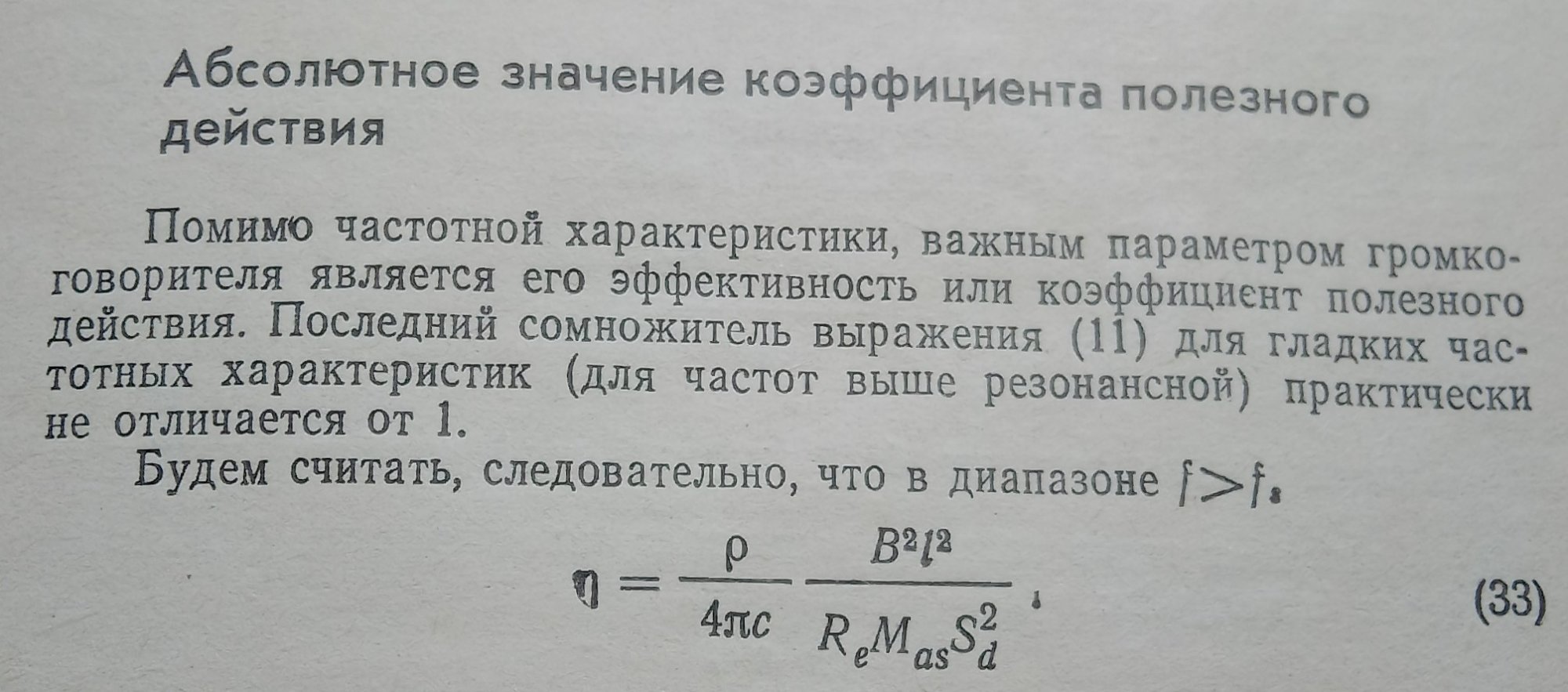

Строго по теории, абсолютное значение КПД - это сомножитель, стоящий перед нормированным КПД динамика. Первый частотнонезависим, второй - частотнозависим и приведен к 1.
Соответственно, абсолютного значения КПД динамик достигает на частотах много выше резонансных, когда второй сомножитель принимает 1.
Но тут два интересных фактора:
1. Как оценивать КПД при добротностях выше оптимальных? Нормированная АЧХ получает выброс более 1 на резонансе
2. Как оценивать КПД низкодобротных головок на резонансе (остатках резонанса)? Понятно, что мгновенный импульс силы Лоренца (Ампера) у них больше. Т.е. КПД в мгновенных величинах выше (графики waterfall с нулевыми начальными условиями приводил)
Поэтому оценка абсолютного КПД по формуле 33 единственно верная, так как она частотнонезависима. И показывает момент силы, а не игру с резонансами.

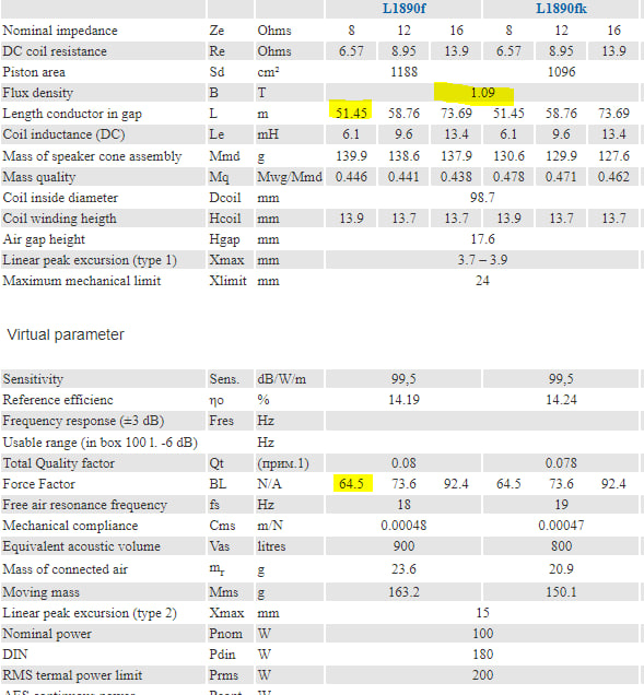

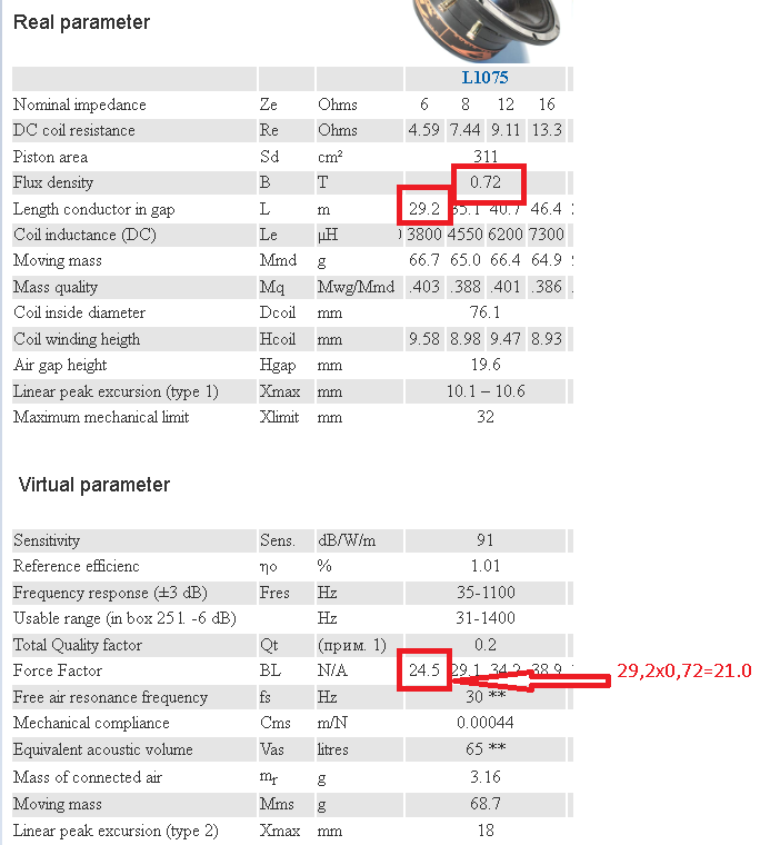

Это Вы поправку учитываете на удлинение провода при нагреве?
Это я учитываю что некоторым нужно по 10 раз повторять. BL = B * L * x. До Вас просто ещё не дошло.
BL в зазоре и расчетны BL динамика ето разные вещи . В етом можно убедиться посчитав BL в зазоре а потом измерив BL limpom .
Вот товарищ уже разобрался.
Разговор етот для другой темы.
С уважением
С длинной катушкой - да, т.к. поле выпучивается из зазора и катушка также взаимодействует с этим полем. Поэтому при измерениях БЛ на 1,1 -1,13 (в моих динамиках) больше расчётного. А с короткой катушкой откуда прибавка - от непомерного опыта.

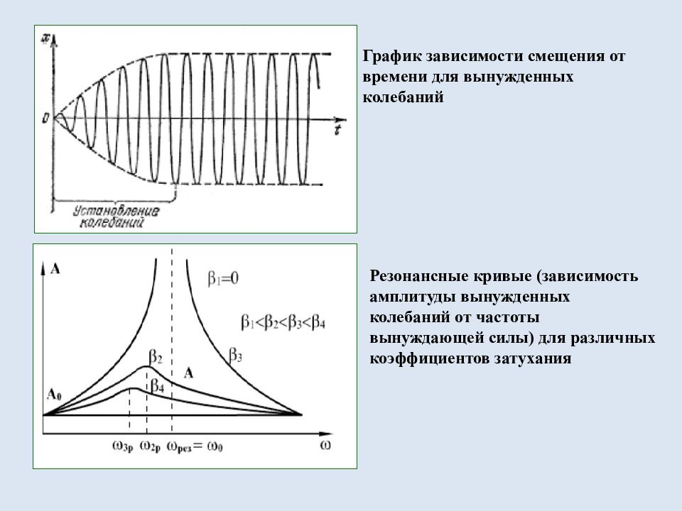

И по поводу времени выхода на установившиеся на резонансе колебания
moi_4-png.65020
Тут один всё доказывает что сигнал звуковой не является передиодическим, откуда же он берет энергию для
вынужденных колебаний

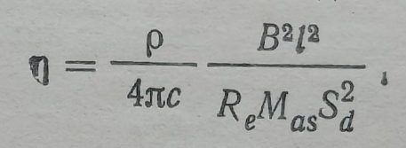

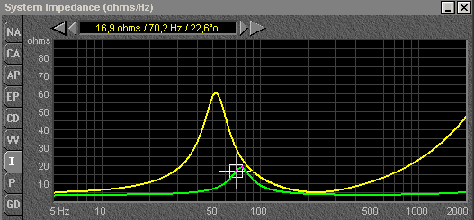

Вот импедансная кривая L1075 - готовил сравнение с нормальной 10". Теперь подставьте сопротивления с этой кривой на частоте 200 Гц (4 Ом), затем на частоте 52 Гц (60 Ом). КПД низкодобротника на 52 Гц исчез - нет тока в катушке - нет и работы. Зелёный график -нормальный басовик. Вот 7 дБ и выиграл нормальный басовик не из-за каких-то там раскачек и прочей лабуды.
А графики амплитуд (смещения диффузора) были бы более показательны
При том, что индукция в зазоре примерно одинаковая 0,8-1,2 Т.
А чувствительности различаются на 20 дБ: типовые 80 дБ для динамиков с "оптимальными" добротностями (больше чувствительность повышать нельзя, середина вылезет) и под 100 дБ для низкодобротных.

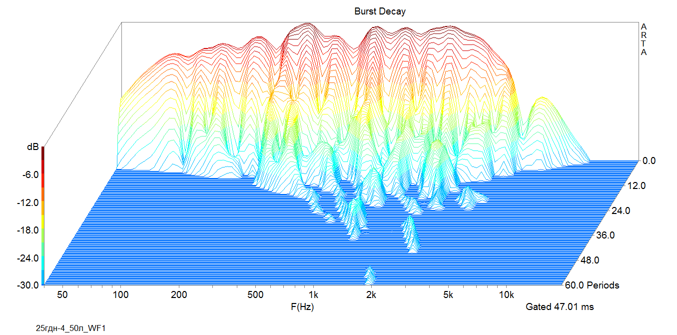

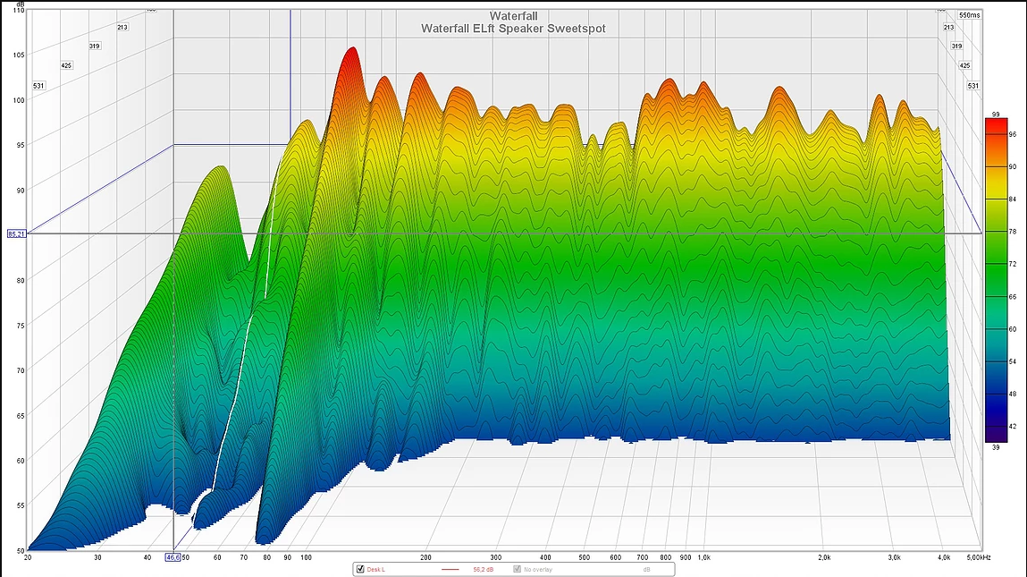

Я извиняюсь, но лучше бы вы этого не показывали ... Я несколько раз повторил ДВА условия, выполнение которых ОДНОВРЕМЕННО найти проблематично. И показал ТРИ графика, на которых они всё-таки выполнены...
Вы читать, анализировать прочитанное, увиденное умеете? Сколько условий выполнено на вашем графике? Одно? А второе уже не нужно??? И вот так видимо во всем...

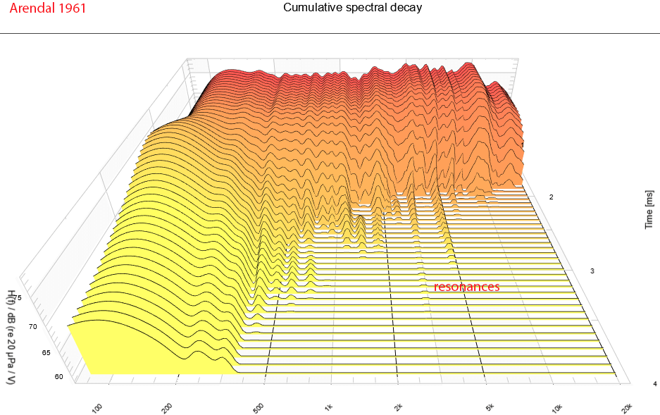

Я читал подробный обзор работы программы ARTA и настройки параметров. Изначально кумулятивные измерения спектра (Waterfall) предназначены для выявления внутренних паразитных резонансов колонок и помещения. За точку отсчёта 0 по времени берется момент уже установившихся колебаний акустической системы. Это вшито в настройки ARTA и дополнительно калибруются прогоном через систему импульса. Ноль оси времени выставляется (внимание!) по максимуму амплитуды импульса, снятому микрофоном. И там нужно сильно постараться, чтобы момент времени 0 сдвинуть до начала возбуждения колебаний самой головки! Куда на ткни, это как бы запретная тема, которую не принято обсуждать. Мол, в начальный момент времени все нормально, туда ходить не нужно? Ешьте то, что происходит сильно после)))
А когда у реальных систем регистрируется запаздывание НЧ составляющей на доли секунды и НЧ звуки живут своей жизнью в полном отрыве от сигнала, этого почти никто не признает и вразумительно не объясняет. А объяснение простое - это процесс установления вынужденных колебаний, который растягивается на несколько периодов и прекрасно слышен:
И виден:
Arendal 1961 Center Monitor Home Theater Speaker CSD Waterfall Measurements.png
