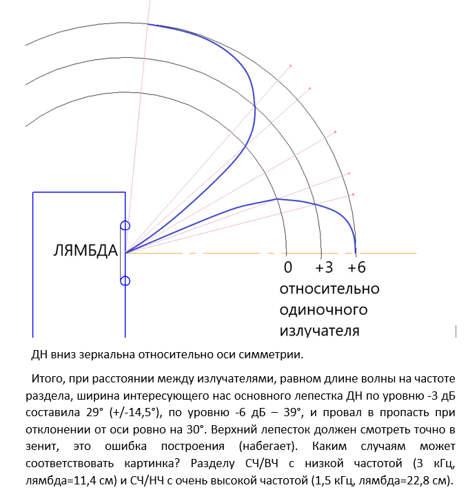

Ага, вряд ли, только... не с данной АС. Давайте прикинем ширину лепестка на частотах 4 и 15 кГц, по горизонтали и по вертикали соответственно. Используем Черновик по расчёту фильтров (часть 1), а именно
По-нашему, если бы излучатели были точечными и ненаправленными, то, при расстоянии между ними лямбда, ширина основного лепестка ДН по уровню -3дБ составила бы +/-15° от оси лепестка. Направленностью актуальных ГГ пренебрегаем (трёхполоски слушают с расстояния больше 2 метров...), протяжённость (и неидентичность в паре!) излучающей поверхности скажется на отсутствии провала до безконечности и некоторой несимметричности лепестка ДН, но -3дБ относительно уровня на оси при примерно +/-15° таки останутся.
Итого, для 4 кГц (лямбда=86 мм) и расстояния между центрами около 150 мм (примерно, точно знает автор) получаем ширину лепестка по -3дБ по горизонтали 15°*86/150=8,6° в стороны от оси. -3дБ вполне ухослышно.
Для 15 кГц, лямбда=23 мм, и длины мембраны 25ГДВ примерно 10 см, принимая, что эквивалентные источники излучения НЕ на самых краях, а где-то на расстоянии 7 см друг от друга, получаем ширину лепестка по -3дБ по вертикали 15°*23/70= в стороны от оси. Весьма негусто.
В силу того что чем частота выше, тем ДН ;) Уже

Нет! У конусного СЧ 5" ДН на частоте 3...5 кГц сопоставима с ДН купольного ВЧ 1" без рупора на частотах 15...20 кГц, а на частоте верхнего раздела расстояние между центрами излучателей в лучшем случае будет 10 см, а в худшем все 18 см, и именно на этой частоте ДН будет самая узкая. И чем круче скаты на разделе, тем сильнее прыгает ширина лепестка ДН при переходе через раздел. Вряд ли резкие изменения ширины ДН украшают звуковой образ.

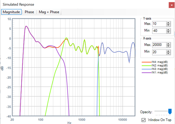

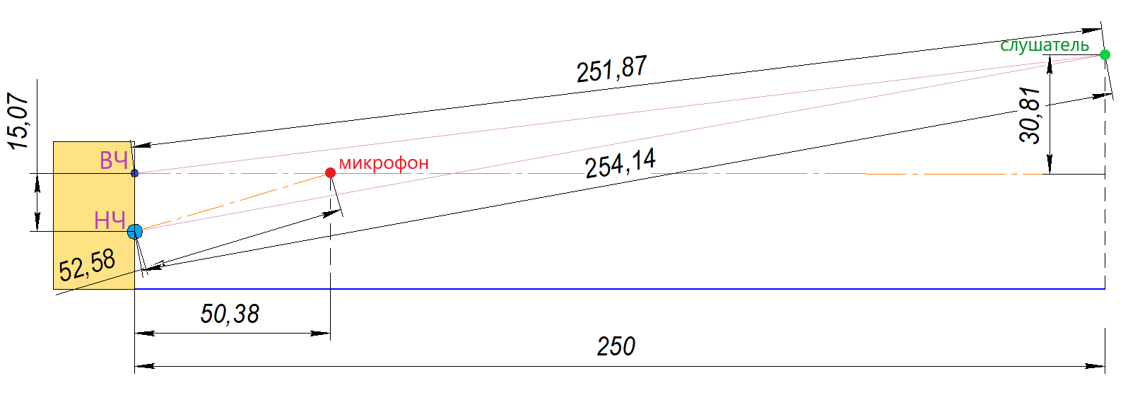

Я считаю что сводить лучше при положении микрофона ЧУТЬ ВЫШЕ динамиков, так чтобы примерно соответствовать углу от пищалки до ушей, как у её высоты до слушателя.
Я знаю, почему Вы так считаете. Во-первых, мало кто парится углом наклона АС по вертикали, Ваш пример с Ы-90. И тогда действительно - сводим там, где будут слушать. Во-вторых, выше ВЧ динамика, который обычно сверху, сильнее срезАются ВЧ от СЧ динамика, и АЧХ (и ДН) в бОльшей степени определяется ВЧ динамиком, который на ВЧ и ровнее, и имеет меньшую направленность. А главное, Сергей, что двухполоска, сведённая с 50 см по оси ВЧ динамика, как раз и стреляет заметно выше себя с расстояния 2...3 метра. Примерно вот так:
При расстоянии между динамиками 15 см, при сведЕнии с 50 см, та же картина по фазам на расстоянии 250 см получается по оси на 31 см выше ВЧ динамика. Разница хода звуковых волн в первом случае 22 мм, во втором - 23 мм.
То есть, сведЕние по оси ВЧ с небольшого расстояния как раз и вызывает последующий эффект "АС звучит лучше по оси выше": там всё в ажуре.
Опытным путём ДЛЯ СЕБЯ я нашёл и решил, что настраивать АС, особенно двухполоски располагая микрофон между динамиками - дичь и глупость.
Не согласен. Такое положение микрофона даёт равное расстояние до динамиков независимо от расстояния до передней панели (в отличии от всех других положений микрофона), что гарантирует совпадение фаз звуковых волн при настройке и прослушивании, и то, и другое - с любого расстояния.
Почему - долго писать и всё равно никто не прочитает
Я прочитаю, и очень хочу видеть Вашу аргументацию.
Ось условна и, как правило не совпадает с осью до слушателя.
Можно подкорректировать или фильтром, или положением передней панели по горизонтали и вертикали, делали с Петром.

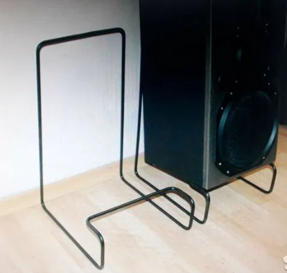

Кресло-качалка? Самому так аккуратно не сделать. Для направленности, наверное, хорошо, но лучше чтобы Ы-90 изначально сделали сантиметров на 20 выше добавив эти сантиметры выше. Этим решили бы проблемы с подставкой, она стала бы просто не нужна и решили бы проблемы с объёмом ящика.
Думаю, это очевидное решение знали, но не применили т. к. сознательно вредили.
Есть проблемы. С одной стороны плохо для баса делать щель под напольными АС, с другой стороны лучше поднять НЧ динамики от пола, но без щели. Полочники - другая ситуация.
Кстати, полочники стоящие на полу, звучат плохо и думаю, дело не в направленности.

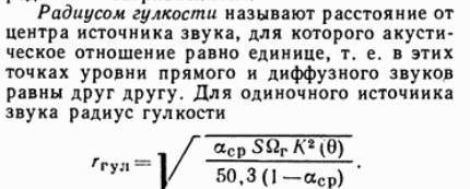

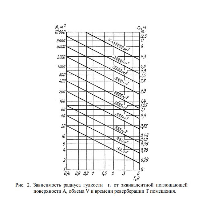

Все это при прослушивании на расстоянии, превышающем радиус гулкости. Для прикомпьютерных АС не характерно - там, что вижу, то и слышу. И все эти провалы вне оси теряют всяческий смысл.
Я слушал те и другие АС с расстояния 1,5...2 метра, комната 13 кв. С расстояния 60...70 см, где микрофон, было непонятно, что делается на бОльшем расстоянии.

Ну как сказать, высота классического до перестроичного времени кресла, было таким, что человек со средним ростом 170+см (я не про современных первокласников акселератов с ростом 195см), сидя имел высоту от пола и до ушей в 75+см. И подставка с крошечным наклоном в 15 градусов, вполне комфортно позволяла слушать недо-полочники 25АС-027.
Нет, я не спорю с тем что такая подставка решает проблему направленности.
Мне приходится повторить чем не нравится такое решение.
- Г-образное расположение динамиков ради того чтобы сделать АС пониже и чтобы понадобилосьэто кресло-качалка. Понты, мода, дизайн. Оригинальничанье. Если оба сапога "правые", проблема неизлечима.
- Насколько помню, особенно по щитам, промежуток, даже небольшой, между корпусом и полом, неблагоприятно влияет на бас, а здесь специально желается такой разрыв.
- Место, площадь пола не экономится относительно более высокого напольника, а постоянная проблема почти всех советских АС - недостаточный объём ящика.
- По моим ощущениям нормальные полочники на полу звучат плохо, гораздо хуже чем на табуреточке и я почти уверен, что если их поставить на пол под наклоном, результат будет не очень. Полочники на подставках отодвинутая от стен, звучат лучше всего.
А личном моё мнение, что всё оно какое-то кривое и не суразное, эта вся серия Ы(30-90) и всякого рода кооперивные шкатулки по образу и подобию.
У меня такое же впечатление и я даже пришёл к выводу, что делалось это сознательно и вредителями, иначе трудно объяснить ряд системных ошибок - здесь и сознательное уменьшение объёма корпусов, и антикультура производства с щелями, и рацилизаторство фильтров, и убийство качества установкой динамиков типа 3ГД-31, 15ГД-11 и много чего.
Каждую из причин можно чем-то оправдать и объяснить, весь массив - вряд ли. При том что на выпускаемых динамках можно было собирать удачные АС, но это не делалось.

В копилку
Самый нижний график ваш случай - менее 20 м.кв. Сами прикиньте с какого расстояния вы прекращаете/начинаете слышать преимущественно диффузный звук.
По моим представлениям самое большое, что можно ожидать 0,6 метра. На расстоянии вытянутой руки.
Можно по формуле из книги Сапожкова "Акустика".

В копилку
