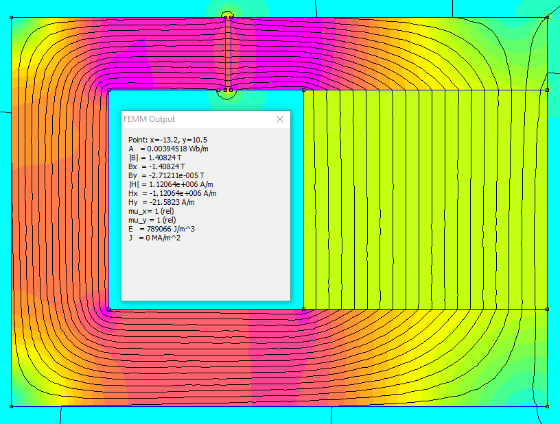

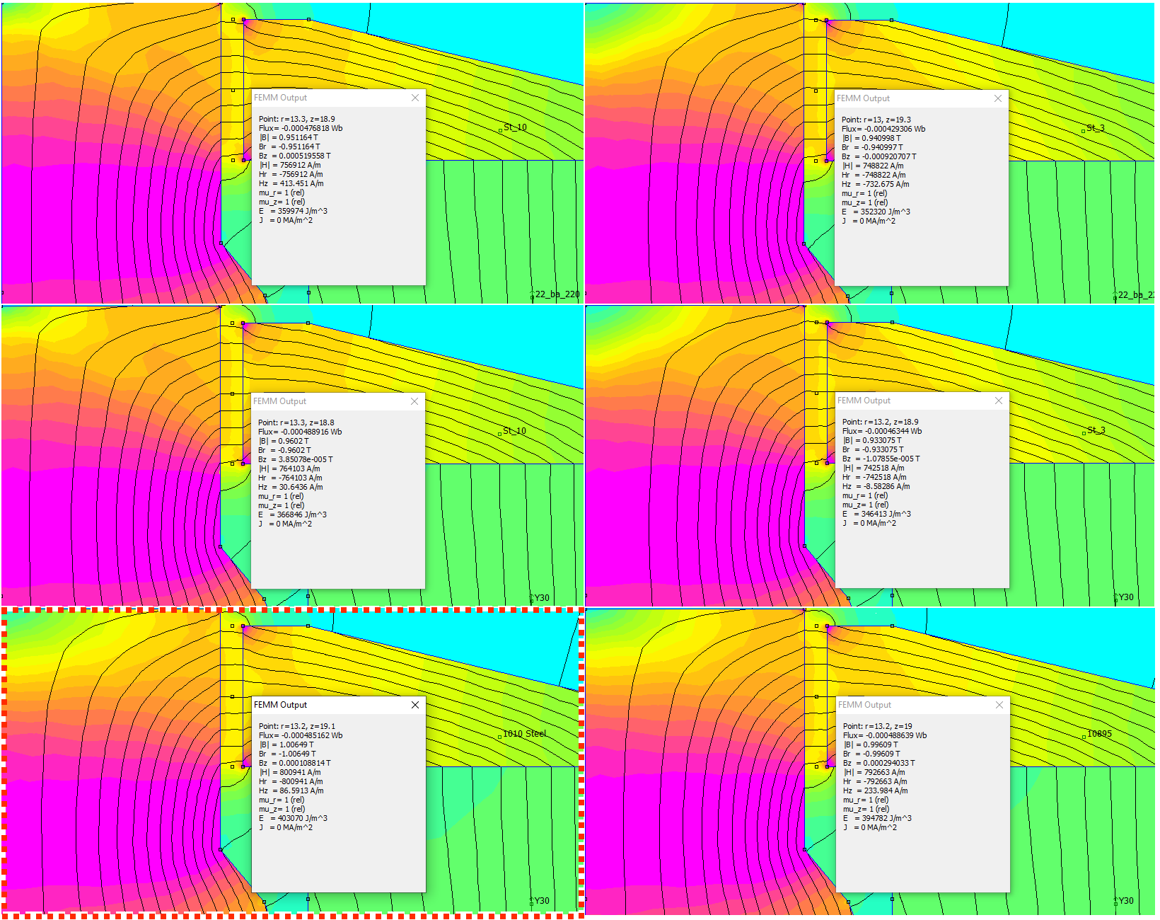

Индукция ожидается ~1Тл.
Не получится
Зазор 1.3 х 8 мм .
Будьте внимательны =)
Ваш вариант я выделил и рядом расположил пример железку 10895 =)
А выше варианты с разными магнитами и железом .

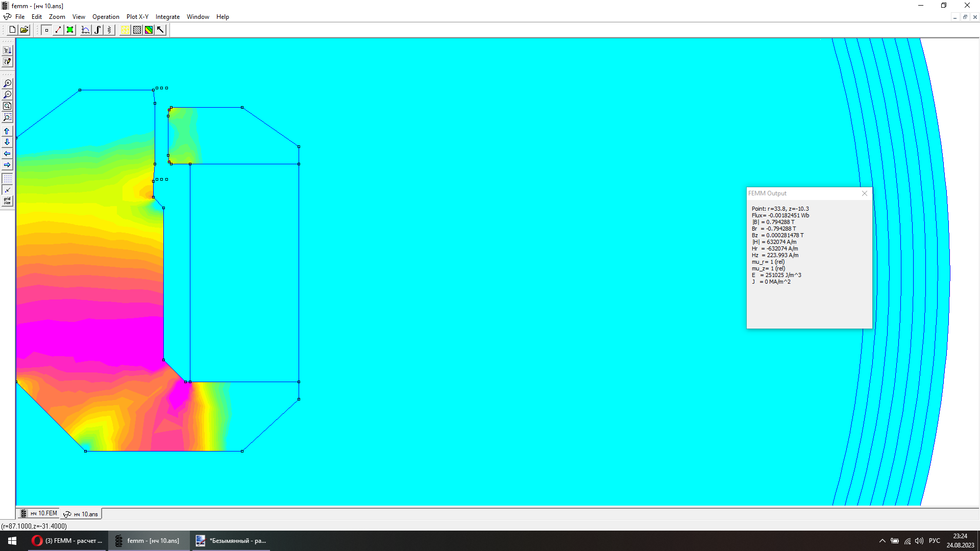

Можно на весь чертёж целиком взглянуть? Который из 10895. Интересует толщина нижнего фланца. Там все детали из одного материала?
Так я не пользуюсь такой программой, где-ж мне чертёж взять с линиями и насыщением. У наших 4" ШП в зазоре 7.5х1.3 индукция 1.12Т с обычным магнитом добытым из динамиков типа 20ГДС, так ещё нижний фланец и керн - 2 разные детали, в сопряжении потери неизбежны. Поэтому и интересно почему программа больше чем 1Т не показывает.
фланцы одинаковые 8 мм и материал магнитопровода один и тот же .
А не показывает потому что в программе именно Я решаю где смотреть а если выводить на чертеже точку где после щуп намерит больше всего так это нае***во !
И не просто там где захочу !
А именно там где будет катушка ровно по серединке в 0 вертикали и горизонтали нашего зазора куда большинство щупов залезть не может =)
А так да 1.12 набирается в миг =) Так оно и есть !
К примеру сейчас играюсь с 85 БА магнитом и имею в центре 1.18 и пик 1.22 Тл сталь 10 зазор 1.3 х 5.9 мм .
А если реализуется модель тогда будет меньше потому что программа не учитывает зазор на клей , разницу в магните и пр. к примеру поверхность феррита .

Фемм показывает 1Тл., в реале 0.9 с хвостиком.
Моя моделька показывает 1.1Тл., значит -10%=1Тл.
Почему не получится? Чего я не вижу?
Железо из-за насыщения в керне не пропустит?

Странный какой-то щуп, что не может померить в середине зазора.
По вертикали засунуть в 0 можно по горизонтали вопрос .
Рисуйте как получилось такое поле будем думать .
Пока что, бегло, 0.96 увидеть удалось с ба магнитом и 1.3 мм зазором .
Какой магнит и железо ? Я пример выше показал если что .
Вопрос тот же .
Может Дмитрий даст ответ где делись все Тили ...
Сходите на сайт там так и написано
1.3 х 7.8 мм зазор .пишет 1.12
Разница с тем что получается у нас просто колоссальная !!!
Как такого добиться я не знаю .

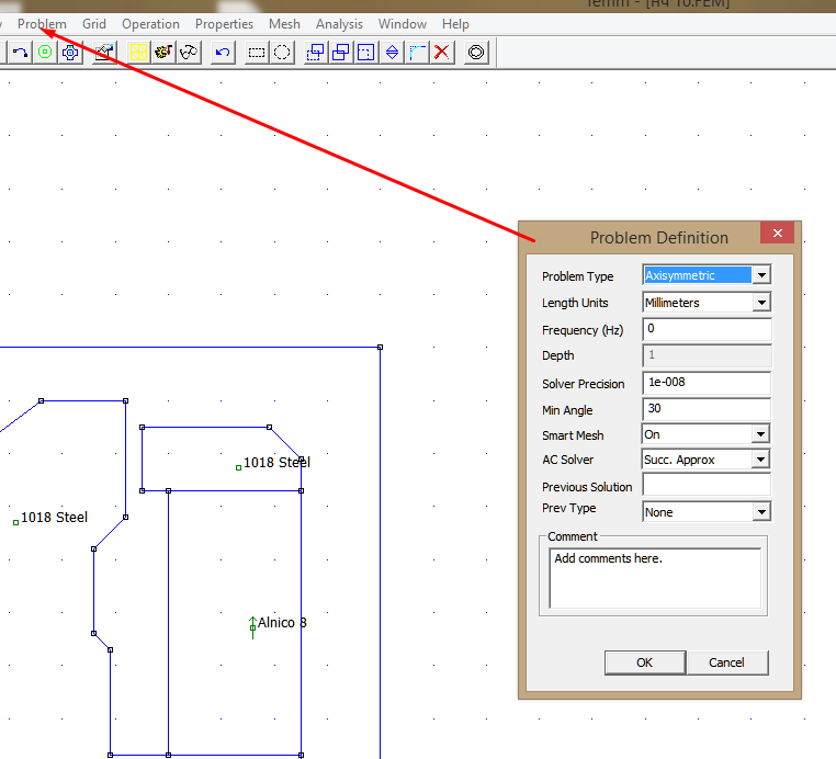

Керновой магнит. Задача осесимметрична. Стрелка на магните была слева-направо, переделал снизу-вверху. Не пойму где ошибка.
Указал планарную задачу, заработало :unsure: :
24 Дек 2021
643
227
23
странно, д.б. ассиметричная

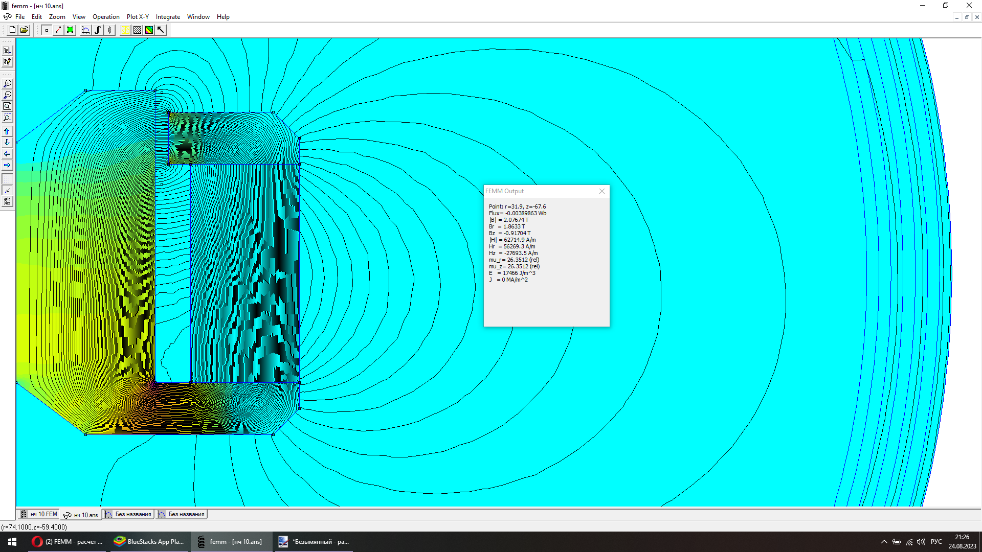

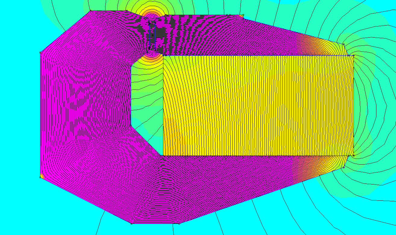

_censor

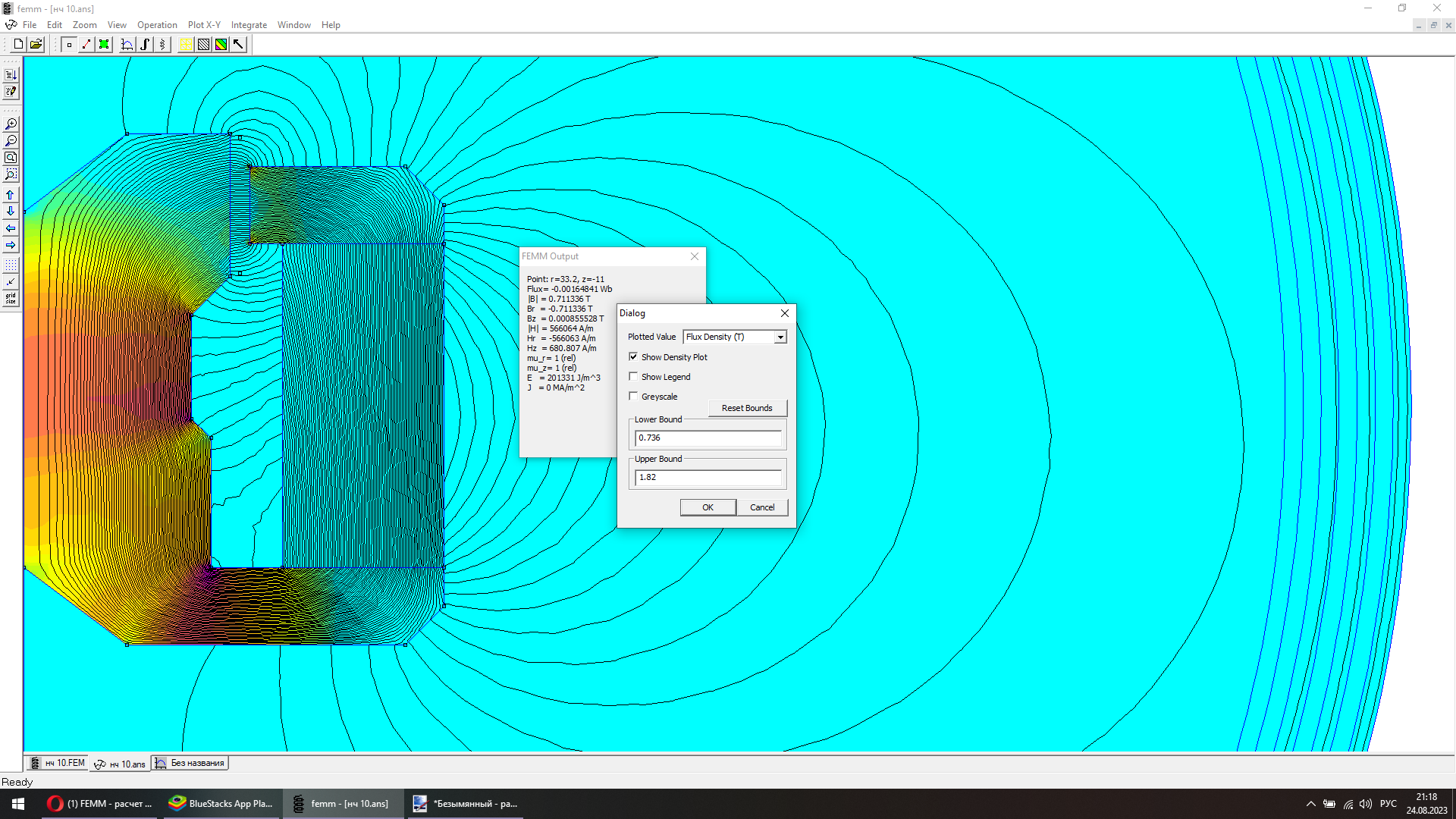

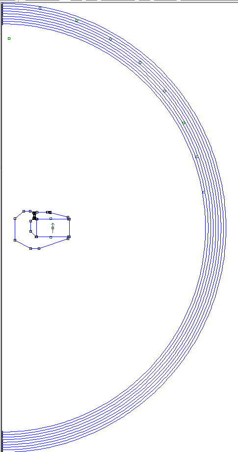

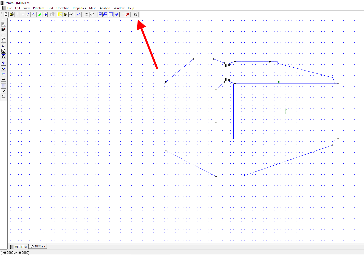

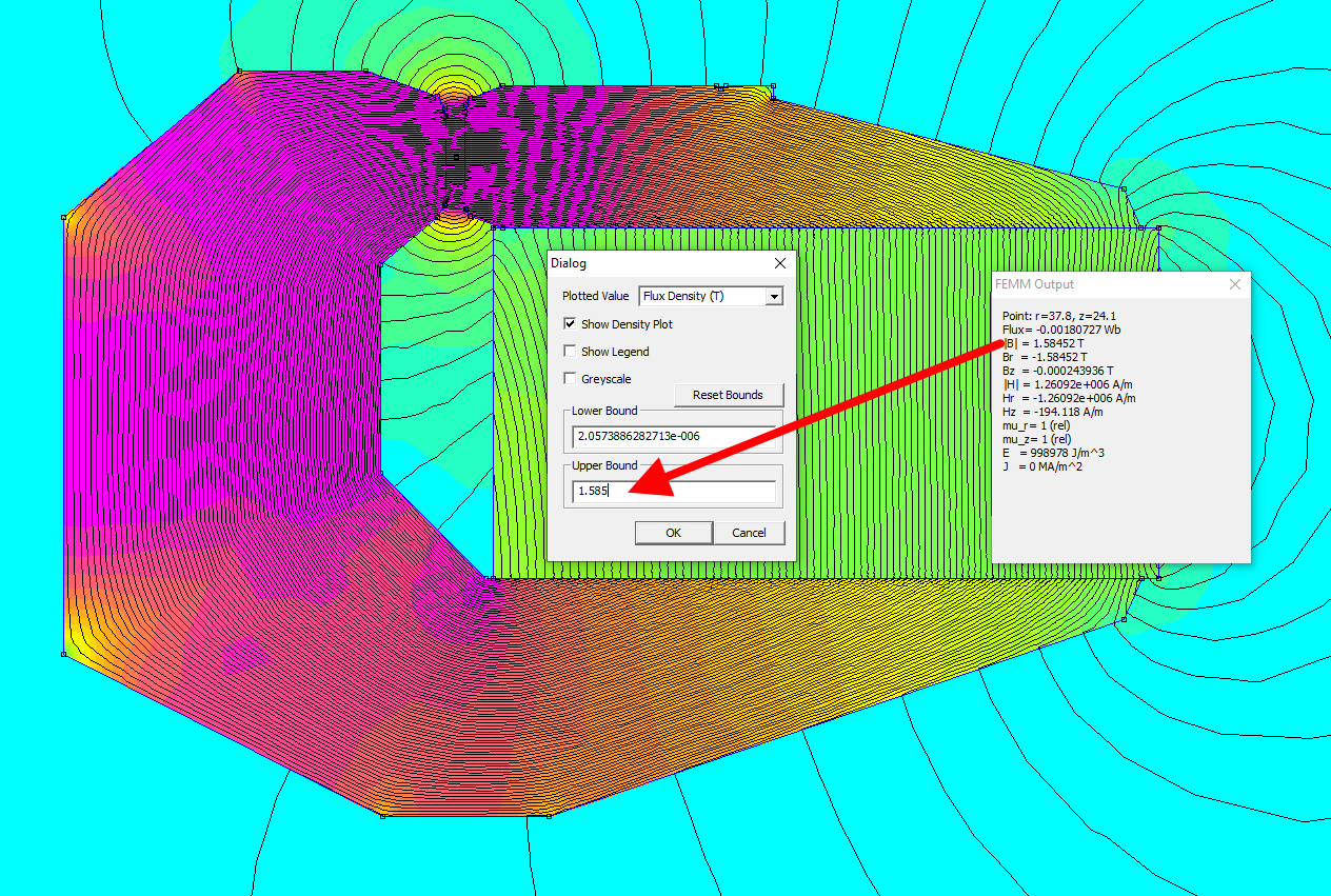

0 по вертикали (z) и горизонтали (r)? От нуля рисуем центр цепи, т.е. середину керна?
Все проще и запоминать не нужно .
После того как моделька нарисована нужно нажать указанную кнопку "open boundary bilder"
После открывается окно Boundary Builder
В моем сл. слоев будет 8, радиус 234 мм, горизонтальный центр 0 (ВСЕГДА!) и вертикальный центр получается 10 мм .
Радиус берется как 3 диаметра магнита . (хотя это и не очень важно но я руководствуюсь инф с прошлых более старых версий программы)
Каждый по своему рисует и 0 т.е. геом. центр именно модели может приходится на разные участки МС к примеру на торец керна или фланец нижний Но
- МС в граничных условиях должна находится строго по центру .
После подтверждаем введенную инф. И видим результат
После ставим условие среды - воздух
Проводим расчет

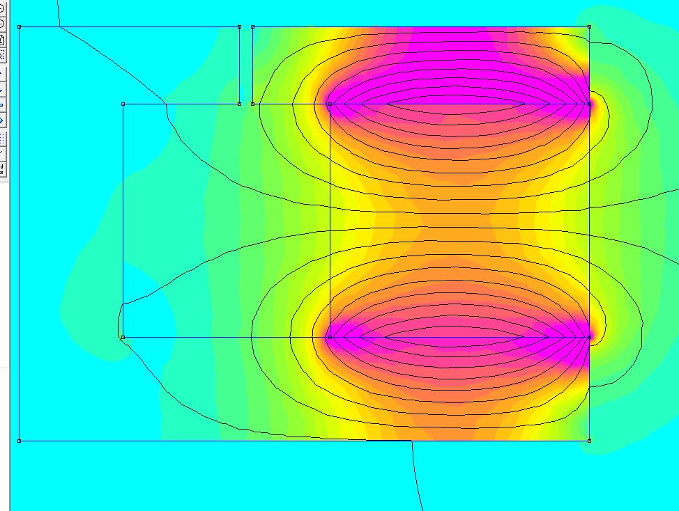

И когда уже готово все мы картинке не верим а ставим в окне Dialog нашу получившуюся индукцию и ...
Видим более реальную картинку
Это нужно !
Иначе человек покажет вот такое и скажет что у него индукция _censor его из зазора вся вылезла и вообще насыщение у него получилось "царское" smile_1
На этом _preved_da

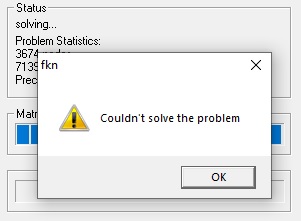

Couldn't solve the problem (не смог решить проблему)

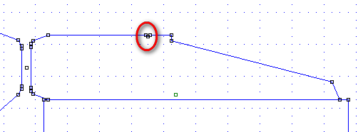

У кого такое было? Началось после изменения геометрии цепи.
5,026
3,130
145
Да возможно и съехала, но по рисунку все было в норме. Перерисовал, работает.

Ассиметрично создавал.
5,026
3,130
145
Так я и пишу, что создавал асимметрично, но открывается, и у меня тоже, как плоско-параллельная

Перерисовывать не нужно было просто убираешь\удаляешь гран. условия которые сам нарисовал (не понятно зачем) меняешь задачку на осесимметричную и делаешь авто. условия (посл. кнопка с кругляком - далее 3 диаметра МС делишь на 2 вводишь радиус жмешь ентер и готово )

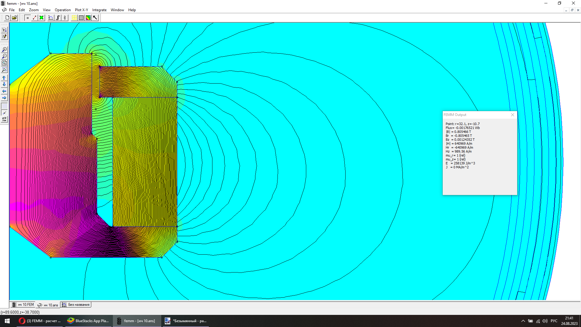

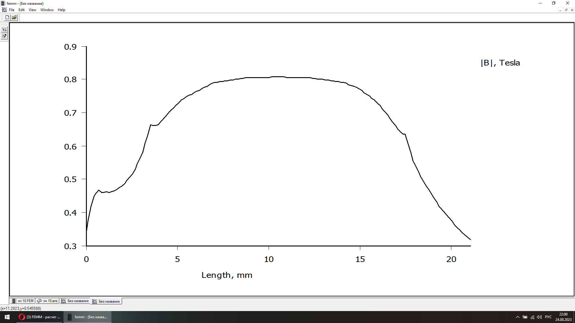

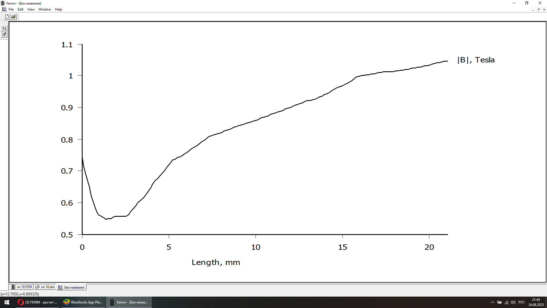

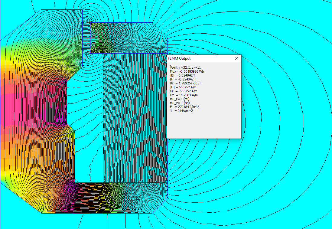

Я вижу максимум 0,78 Тл в зазоре. Там зазор 3 мм шириной. Диаметр керна 64 мм. Думал еще поиграться с отверстием в керне.
NiCobalt
17 Мар 2021
1,601
519
56

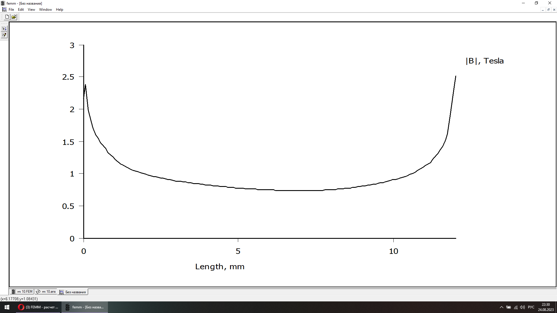

Я не вижу басовика в этой конструкции ...
И не понял ход твоей мысли смотря на эту модель ...
Это и не Т-образный "современный" керн потому что слишком заумно на планировано тобою ...
И не направленный керн потому что насыщение не распределено в зазоре ...
Я вот прям понимаю что "жопа" и в автоматическом режиме уже делаю сл. шаги \ без редактора

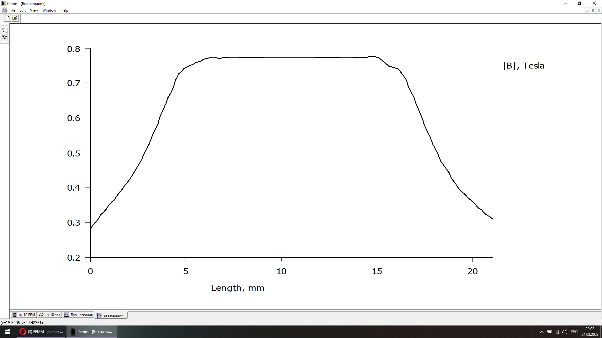

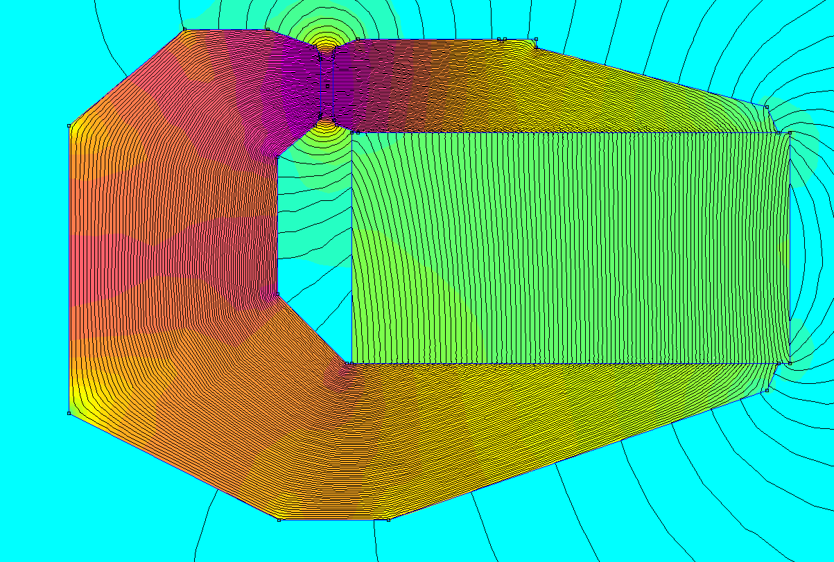

Ставлю градиент на макс в зазоре и макс по насыщению вижу сл. картинку
Выделяю прямую область в зазоре получаю сл .

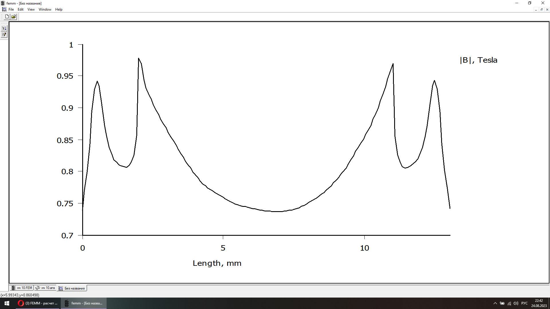

по керну (0.1 зазор) смотришь
Далее
макс 0.77 - 1.82 (фланец снизу не очень)
в зазоре 0.04+
керн с насыщением УГ (перевод не требуется)
... Видел графики хода катушки с БЛ ? Угол в одну сторону и угол в обр. направлении и не сходятся они - пооооотому что кривуля как на "картинкО" выше _da
Чтобы сделать "четко в уровень" нужно хотя бы 1 полюс направить .
В сл. огромного насыщения может хватить и работы с фланцем но ...
переформат дает +0.05 \\\ уже + 0.1 подарок от изначального но все еще "фигня"

зазор 0.1 на керне 0.8+ тл
"пиптик" видишь ?
"сосочек" по центру =)
Он быть должен! 2 штука как у женщин ! smile_1

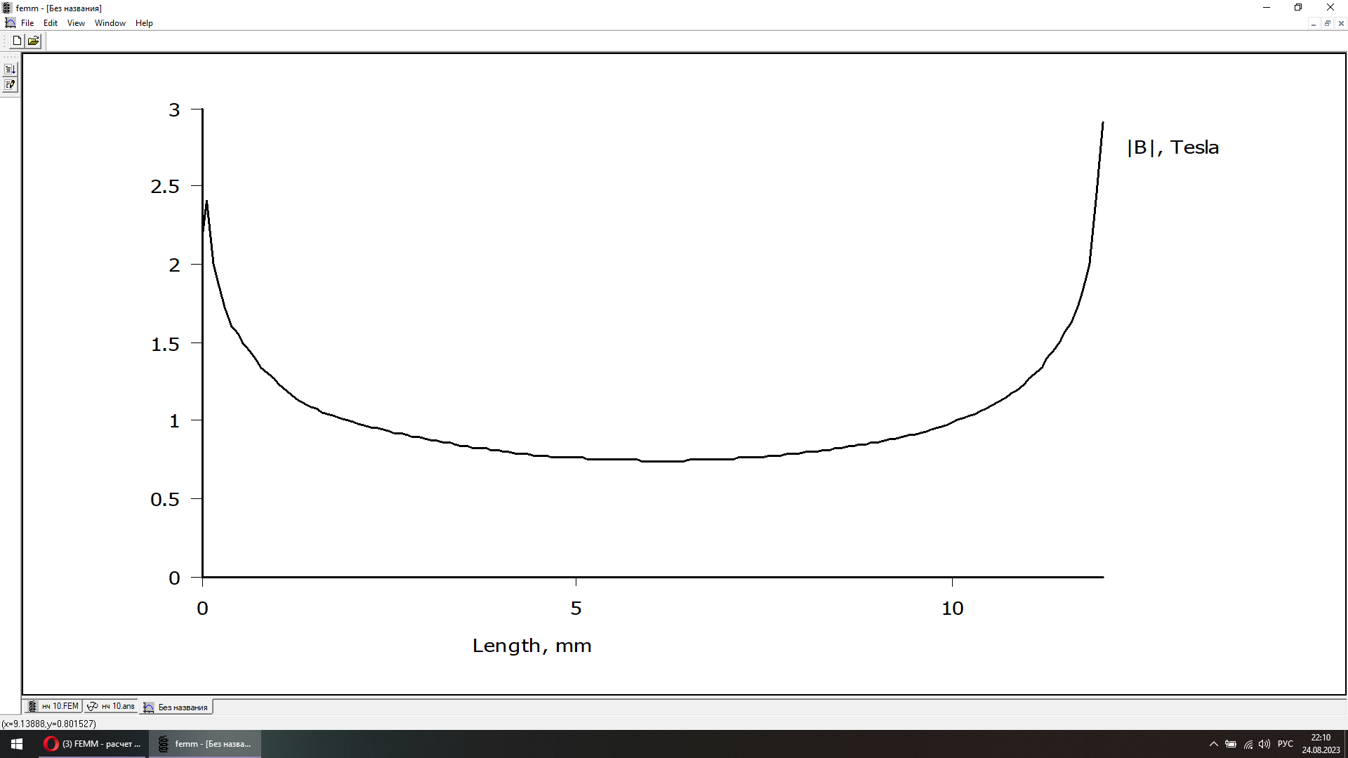

Нет - не такая "размазня" как у твоей первой модели а четкий и главное в 0 - т.е. приходится "по горизонтали" на середину длины полюса фланца =)

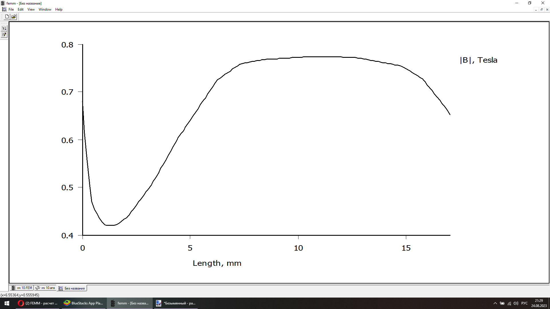

график в середине зазора выглядит сл. обр. \ 0.77 Тл
тут видно что керн сл. длинный !
Я уже на 1 мм убрал т.к. твои 5 мм МНОГО для такой малютки =)
Оказывается что и 4 мм не лучшее решение но дело подбора посиделок долгих .

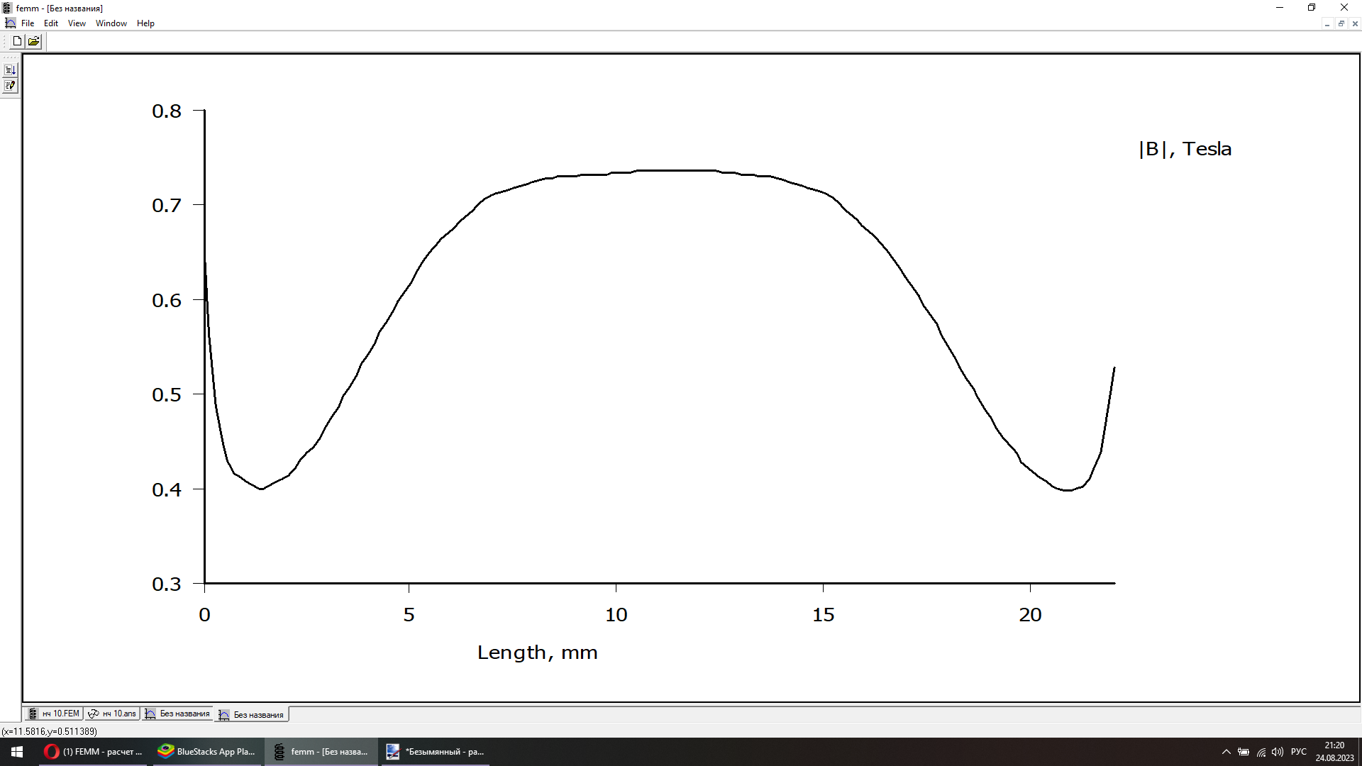

А вот график у поверхности керна
намекает что насыщения снизу немного больше чем хотелось бы ?
А пиптик сосочек видишь ? _hm_

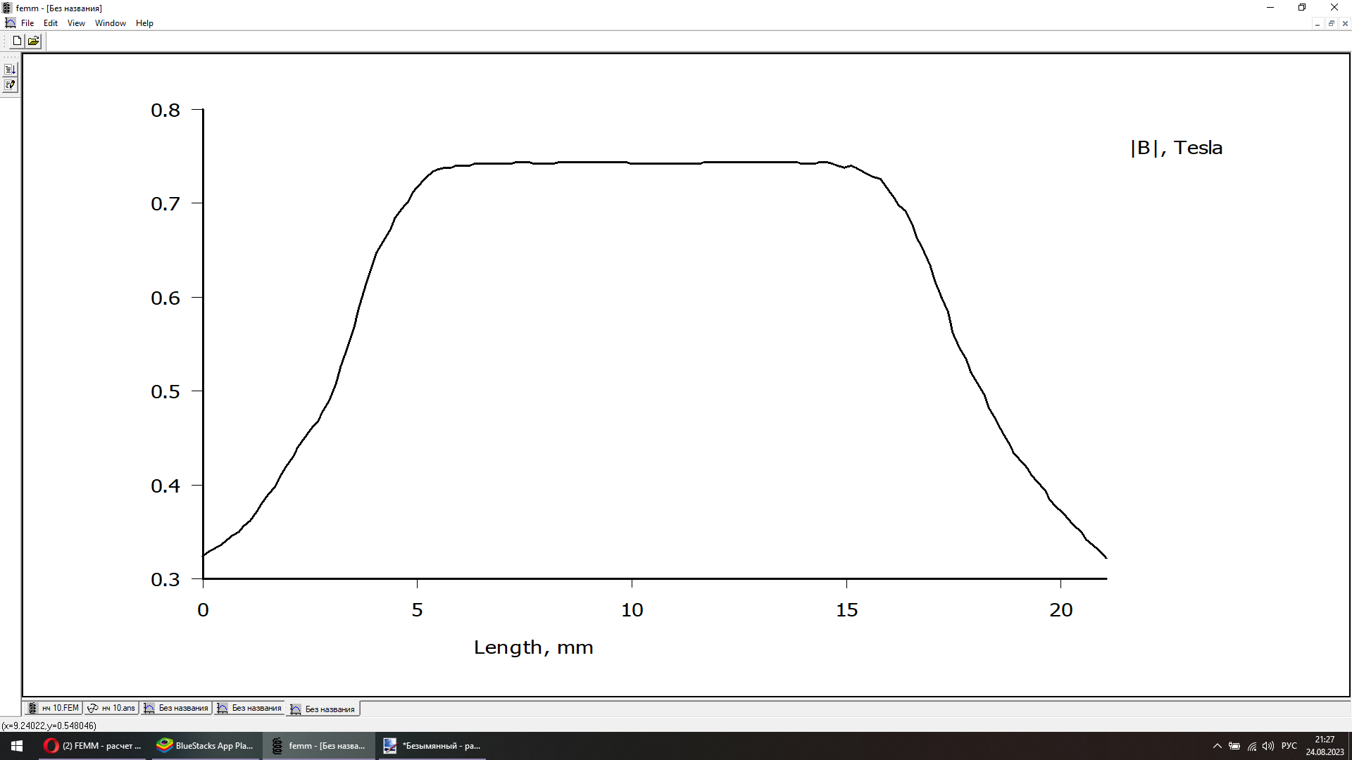

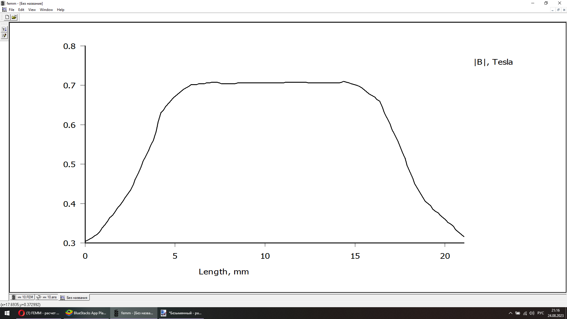

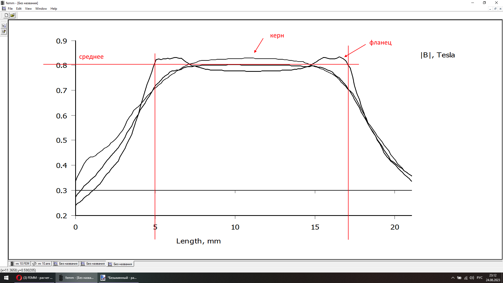

Фланец в нижней части 1.6 показывает среднее ... ммм - 12 мм ? Серьезно ? В моих ШП верхний фланец толщиной 16 мм при поле в 6+ мм =/
Оптимал не ищешь Дима =(
Не ставишь цель выдавить максимум с магнита !
Зачем ? Какой смысл тягать железный магнит и не сделать лучше чем было ДО ?
Применил бы феррит в нем звук ферритовый и благородный фоновый шум _hm_
А еще он мощнее _da
0.767 при 12 мм
0.783 при 13 мм
0.795 при 14 мм
0.801 при 15 мм
и далее рост индукции прекращается =)
еще немного лишнего срезал снаружи фланцев т.к. не требуется
еще можно более плавно сделать переход на сердечник
в общем - ты можешь сделать лучше если захочешь !

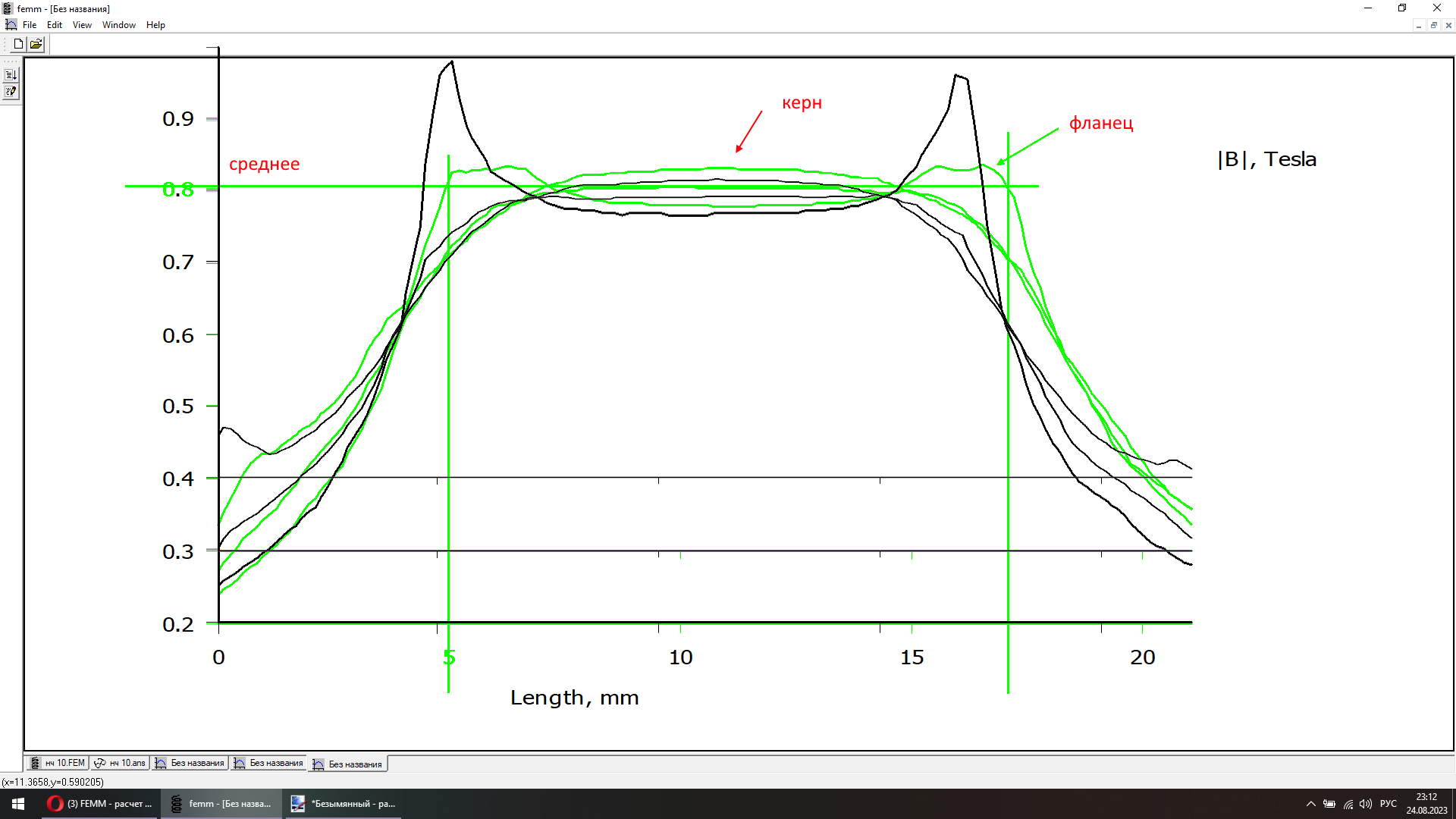

Ой я и забыл совсем smile_1
Вот они - чужеродные технологии которые я спиз**** _hm_
0.83 - 1.4 тл градиент (но желательно до 0.4)
фланец верхний 13 мм
Зазоры показываю с редактора
и зарисовка на тему спиз*** технологий
было в начале
немного подвинуть влево\вправо и будет тоже самое можно сказать но ... =)
что происходит на самом деле будет знать тот человек который будет интересоваться =)
И это не инструкция как делать нужно !
Не вздумайте так делать !
Это все плохо и очень плохо отразится на звучании .
Он станет невыносимо "простым" и "безвкусным" =)
Делайте как было раньше !
- в пи3.14 фаски и пр. "чужие" технологии :cool:
ахаха и FEMM тоже туда же _hm_
Просто купите наилучшие китайские динамики там вековые секреты технологии опередившие все и вся и главное того гна столько что даже можно складировать дома и слушать разные "сорта" под настроение smile_1
Далее
в зазоре 0.04+
И финт ранее не виданный smile_1
Как сказал один чел. которого я "разбуянил" или может даже "возбудил" (плохо что не желания изучить интересующий вопрос) днем ранее - "использую чужие технологии" ахаха плять
"пиптик" видишь ?
Вот эти два нолика дадут тебе плюсик в сл. если делаешь ВЧ
Если тебе желанно слушать ШП\СЧ "сосочки" должны быть "по взрослее" =)
Для НЧ динамика это не главное но если очень хочется и можется тогда почему бы и нет =)
Нужно "рога" поровнять для начала - это к фланцу вопросы ! А он у тебя мидовый сейчас по насыщению =)
2 Тл+ на углах это к фигне при мин. в 0 ок 0.7 тл
0.2 шаг еще куда не шло НО разница 2 и 0.7
Можно сделать вот такой ужОС
п.с. - медному каркасу на это в сл. хорошей катушки - просто пох =)
Но ничего не мешает сделать лучше чем то что я тут показываю )))
Тебе предстоит =)
А еще он мощнее _da
0.767 при 12 мм
0.783 при 13 мм
0.795 при 14 мм
0.801 при 15 мм
