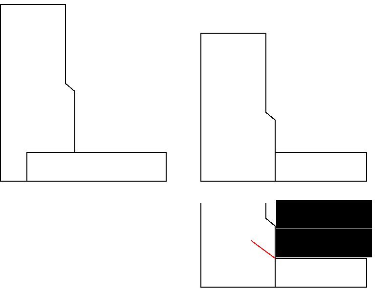

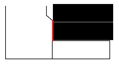

Вот. А керн внизу имеет диаметр 58 мм. Да и нельзя же впритык хоть несколько мм нужен пробел. Стачивать керн до 50 мм в его основании? Это у меня цепь отдельно от твоих задареных. Она полная в сборе с родным магнитом.
NiCobalt
17 Мар 2021
1,601
519
56
идеально !
не нужен там пробел =)
Зачем ?
Расточил фланец снаружи снял керн и пересадил нормально как должно быть =)
Потеряешь в длине до 12 мм максимум .
А после феррит нужно замерить !
нет - не верь что там 57 ! - проверяй всегда все !
И уже когда будешь знать размер сделаешь норм. сход сердечника на фланец - впритык к ферриту если получится или может отступ будет 0.5 мм =)
Если получится подобрать угол тогда будет + (плюс) к индукции и - (минус) к насыщению .
два штука ?
Нарисуй, не понял.
Одна цепь.

Нарисуй, не понял.
Ради интереса получается
И интересно тебе таким заниматься =)
Эту цепь пересаживать так точно не буду.
Вот тут сколько мм?
Вот тут сколько мм?
так лучше не делать никогда

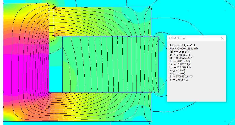

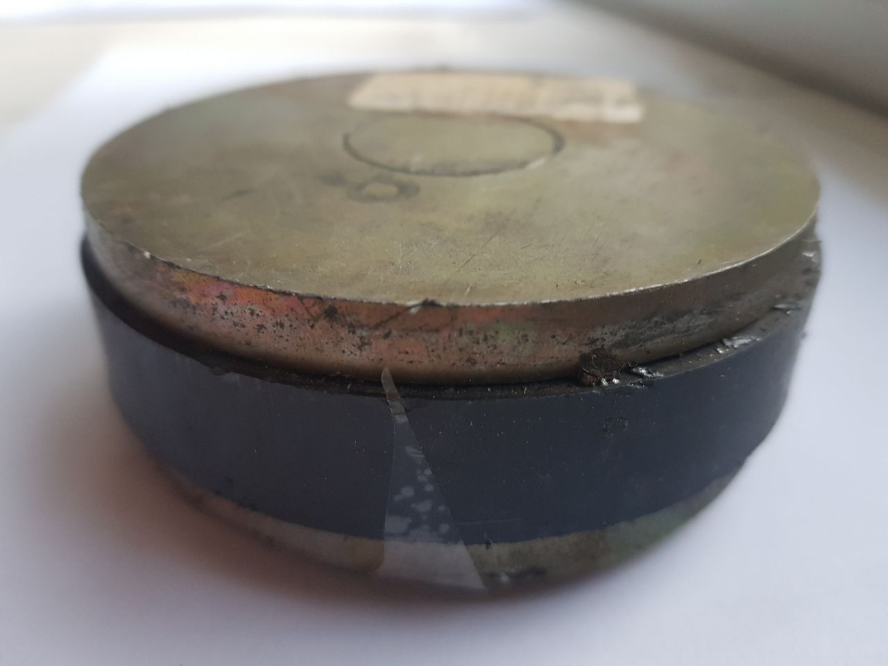

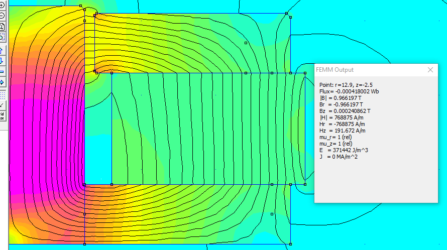

В процессе моделирования одной идеи, возник такой тонкий нюанс. Для примера была собрана простая моделька магнитной цепи 25ГДН-1
Для материала фланцев и керна, была выбрана сталь 1010 (если я ничего не путаю, то это и должно быть как Ст10), в качестве магнита взял 25БА он же Y30, по факту скорее всего используется 25РА (но его аналога я не знаю)
Индукция в зазоре получалась слишком большой 0.966Тл, при том что керн в диком насыщении 1.99Тл (насколько мне известно для Ст10)
Затем решил заменить сталь 1010 на сталь 455
При таком варианте, значение индукции в зазоре 0.79-0.81Тл, что было измерено фактически тесламетром на магнитной цепи 25ГДН-1
Индукция в керне при этом 1.6Тл, что уже ближе к реальному значению насыщения Ст10 или Ст20.
В каком месте была допущена ошибка и как понять, какая величина погрешности идеальных условия программы и практического изделия?

Я за сталь ст1010. Да у нее несколько завышенные показатели индукции, но все же ближе к заводскому. Плюс в программе идеальные условия.
А вот как быть с парой кольцевых ферритов?
электротех. железо в первом сл. и нерж. втором сл.
всего этого достаточно чтобы сделать лучше - хотя бы геометрию магнитопровода подобрать А чтобы подойти к решению более точному нужна инф. по железу которое будет применено. тогда и с зазором работать можно уверенно.
Если есть нормальные вводные тогда до ок 3% а если не повезло тогда и до 10 %.
Именно в этом примере идеальных условий не видно.
Это как делать модель применяя пермендюр а реализовать из ст3. После этого можно считать и обвинять как захочется.
Не совсем понятно что такое "идеальные условия" особенно когда к этим условиям не подошли.
И результат простой, и вполне предсказуемый.
Вывод единственный - ставить на керн железо потолковее, а на фланцы можно и обычное, попроще.
Или вообще пермендюр на керн.

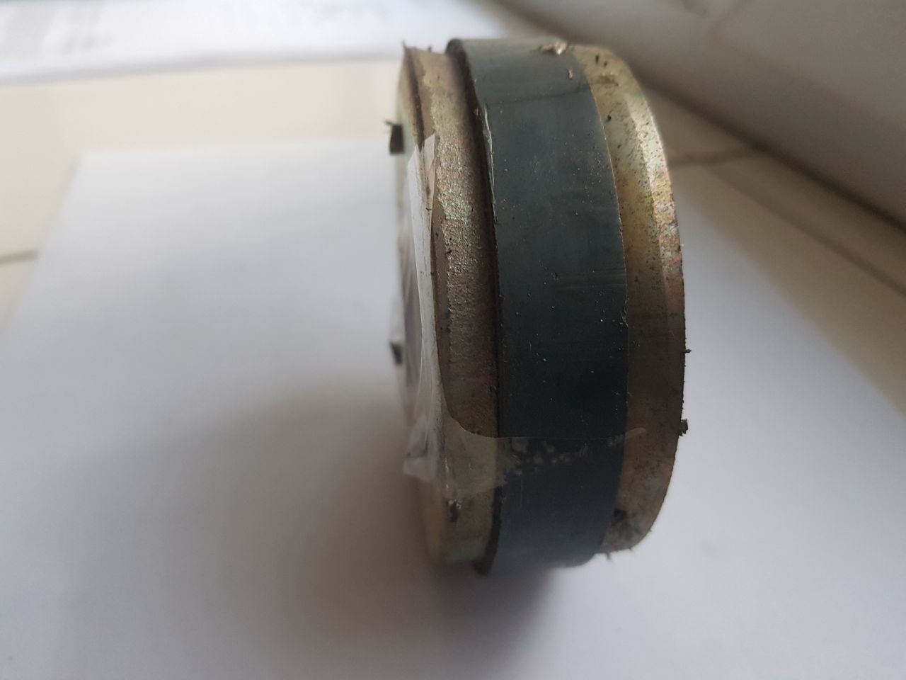

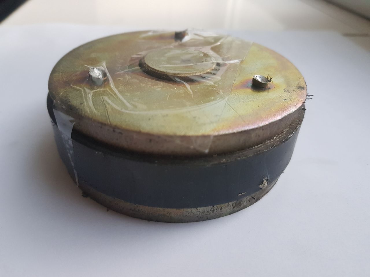

На данном этапе, суть вопроса даже в другом:
Как взять это (цепь от 25ГДН)
Измерив геометрию, и индукцию в магнитном зазоре, которая по факту имеет среднее значение 0.79Тл
Повторить в виде модели в том же FEMM
1696942057704-png.76425
Получить при этом схожий результат!
Насколько мне известно, заводское значение индукции в магнитном зазоре 25ГДН ~0.8Тл

Стык-зазор запрессовки между керном и нижним фланцем, вариации марки стали и ее состава -,программа эту учитывает? А если измерить индукцию реального зазора?
А может марка магнита 16БА, и 0,8 Тл - это ее использования? Потом перешли на другую, а индукцию как и прежде, пишут на старую?

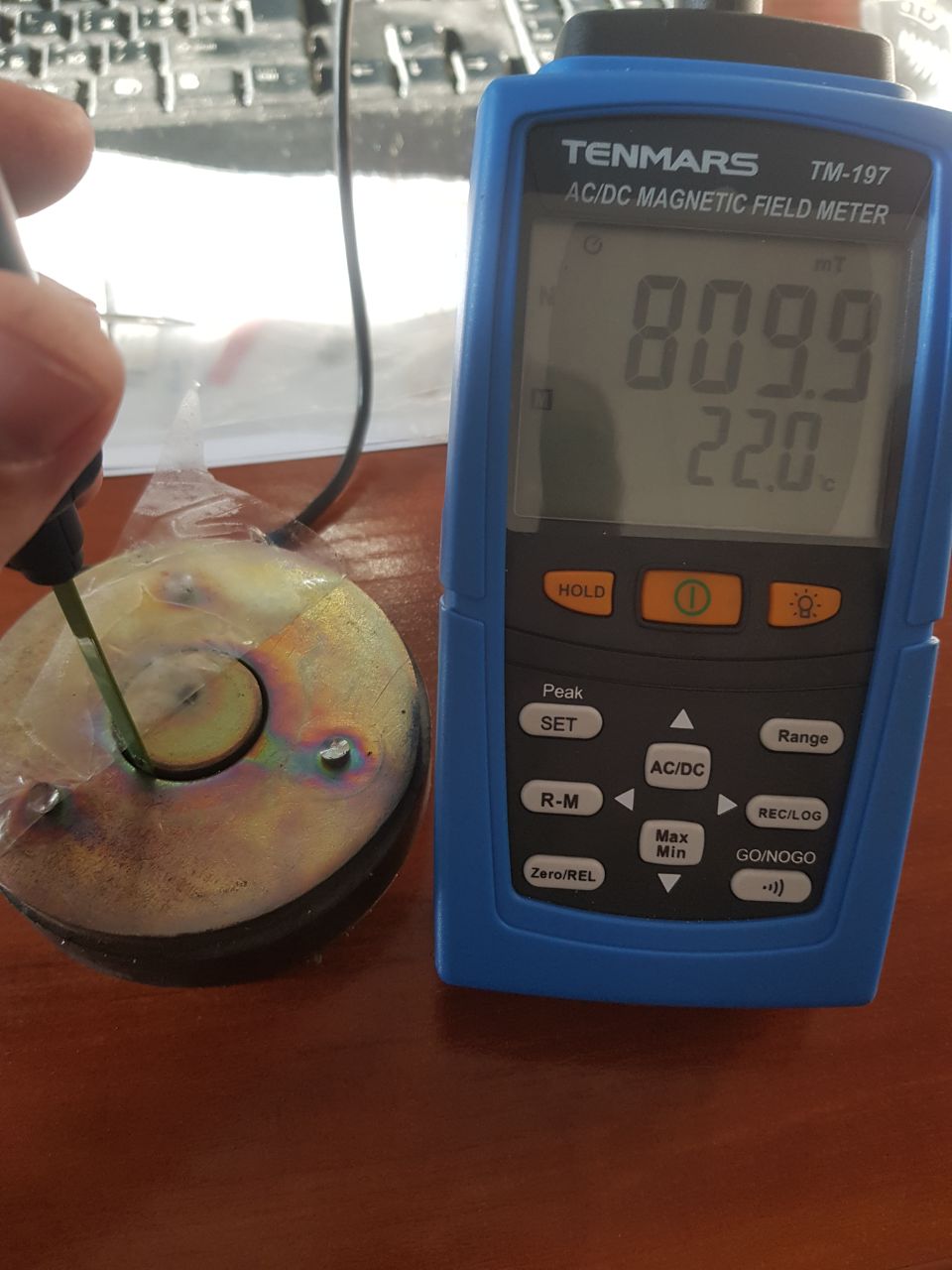

Ну разве что на вкус попробовать феррит, что бы определить его марку
Если пройти по радиусу в зазоре, индукция плавает от 0.75 до 0.84, в среднем и будет около 0.8Тл

Подставьте в формулу программы 16БА.
Тут некоторые на глаз индукцию определяют, а лизнув феррит и марку поведают и степень намагниченности.
Но для этого нужно быть специалистом и выбросить все линейки.
Не даст симулякр правильного результата. Только оценочно.
В реальной твоей МС зазоры между магнитами и фланцами не нулевые. Да и геометрия с завода не фонтан.
25гдн-3-4 при 7 мм толщины зазоры были неравномерны в десятку. Приложил фланец к фланцу посмотрел на просвет о ох-л. + к тому слой клея. Пришлось притирать долго и муторно.
В стимуле попробуй клей изобразить = зазор 0,1 к примеру.
Ну хоть кто то понимает о чем я писал выше
идеальные условия программы и практического изделия

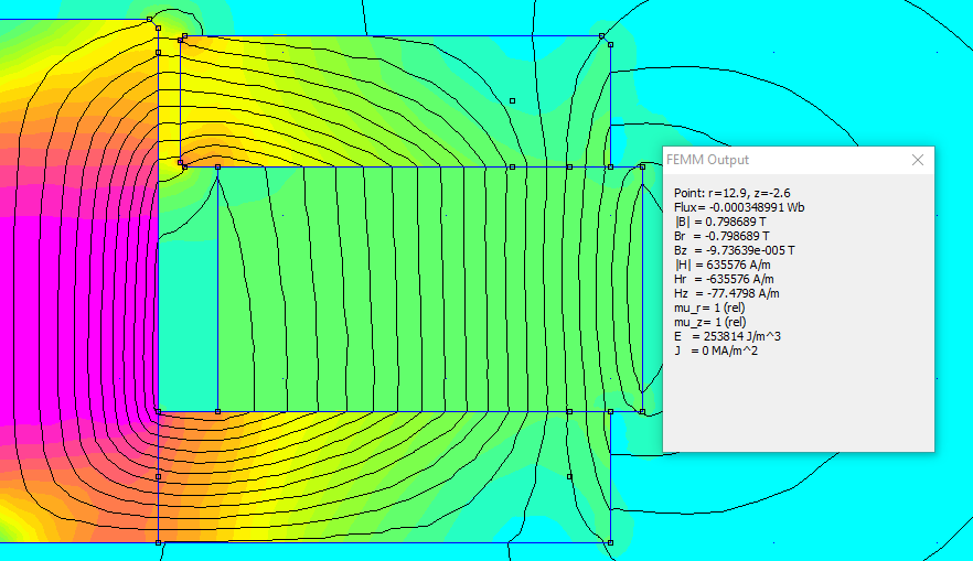

Сделал зазор между магнитом и фланцами, по 0.1мм, на итоговый результат не сильно повлияло (сталь 1010, магнит Y30(25БА))
Файл прикрепляй к картинкам. Будет проще посмотреть, покрутить.

Это понятно. но вопросу в другом. Как максимально приблизить модель с реальной цепью, чтобы расхождения были как можно меньше.
Рисовать модель с реальными данными для этого нужно искать параметры феррита и железа.
Один из уже применён - зазор с клеем.
Все так очевидно smile_15
А большие расхождения появятся когда индукция нужна будет большой. До 1 не важно...
