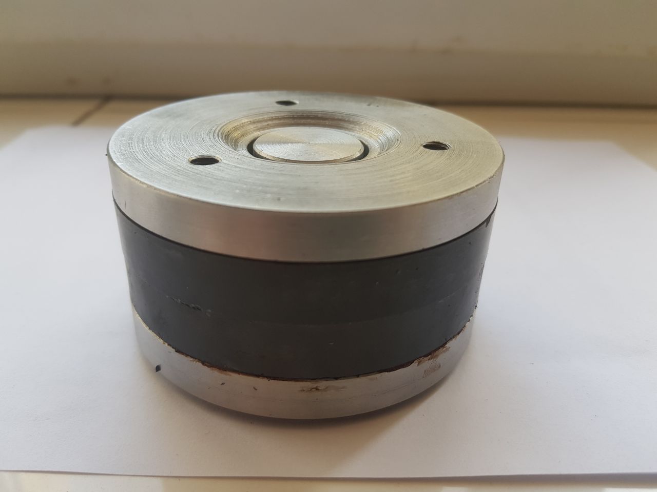

А вот собственно то из за чего всё началось

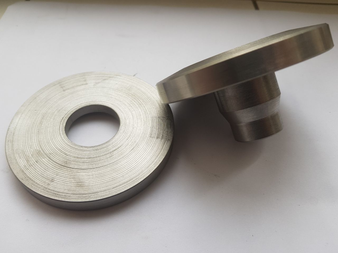

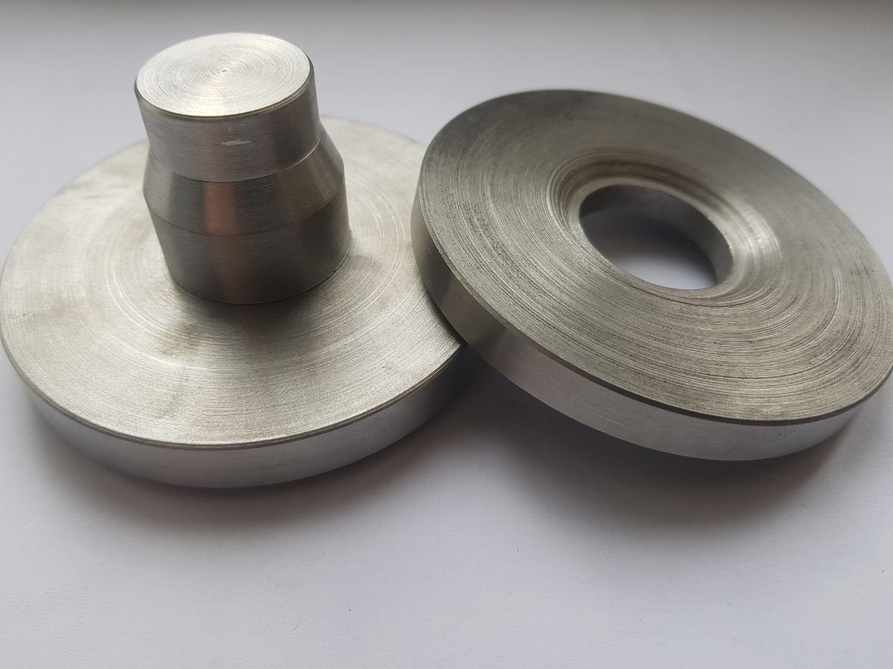

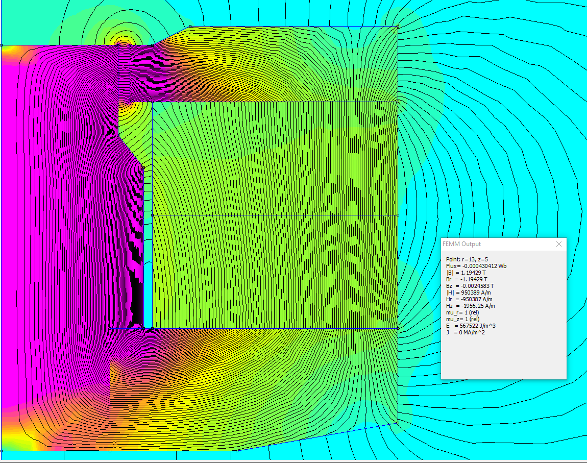

Появилась свободная минута и свободный станочек, решил значит выточить такую штуку. Из того что валялось под ногами, в качестве фланцев взял обычную листовую сталь марки Ст3, а в качестве керна сталь марки Ст10КП

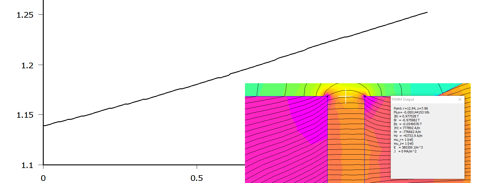

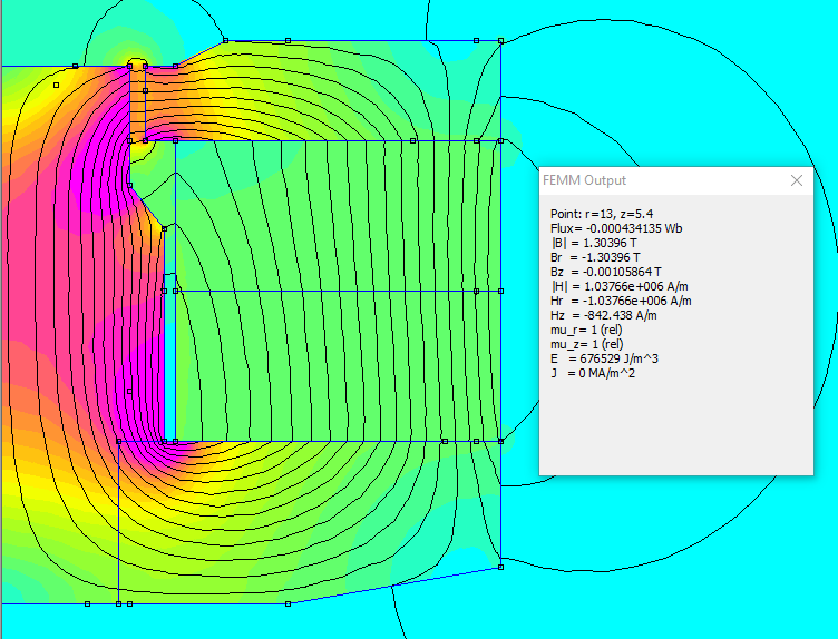

Была построенна модель в FEMM, магнит взял марки 25БА170 он же Y30, то что смог найти в магазине, типоразмер 84х32х12
Для фланцев все вполне предсказуемо, индукция в пределах не более 1Тл, что еще далеко до насыщения. А вот керну досталось мама не горюй, но это локальные небольшие участки с дикой ндукцией под 2.2Тл для Ст10 это конечно много.

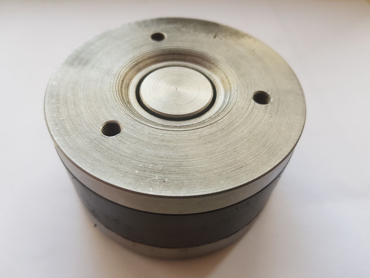

Так вот к цему я веду, реальное изделие, на выходе имело среднее значение индукции 0.99Тл, куда смог правда пропихнуть щуп прибора. А как мне подобрать марку стали в программе FEMM, так что бы построить реальную модель.
Вот как было выше с 25ГДН, слой клея крайне не сильно влияет на конечный результат моделирования в программе FEMM

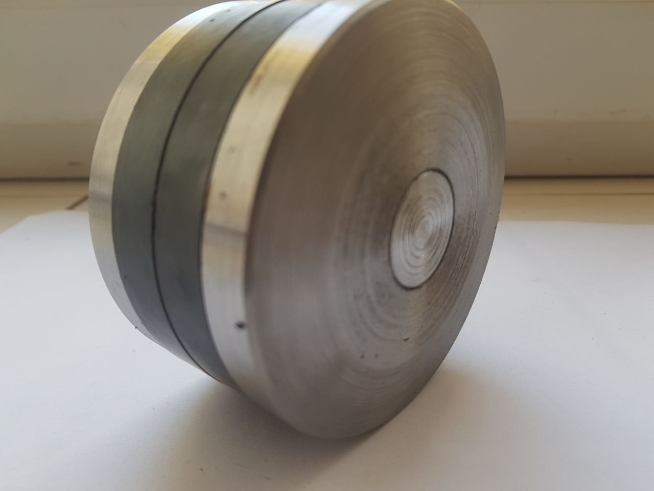

спортивный интерес, а чего коническая поверхность такая страшненькая получилась?

ст3 + ст10 + 25БА170
Железа лишнего очень много ... прям очень и очень =(
Фланцы можно дорабатывать а керн оч. близко к ферритам находится .
Работа фундаментальная на вид +like
0.99 мало ... щуп там тонкий а феррит маловероятно что плохой значит в железе вопрос и скорей всего в керне ...

Самый цимес получить требуемую, немалую индукцию в зазоре, и одновременно насыщенное железо МС.
И еще момент - по всем диаграммам видно, что умеренное отверстие в керне почти не влияет на всю эту картину. Кроме случая совсем паршивых материалов фланцев и керна.

спортивный интерес
Да просто я не токарь, просто так получилось из за того что нет большого опыта в металлообработке, да и ассортимент режущего инструмента скудный. Один резец под все виды обработки :)
да там просто на самом деле.
Суппорт поворачиваешь на угол конуса, включаешь реверс и точишь с противоположной стороны поперечной подачей (чтобы суппортом в патрон не воткнуться) Получится - ляля :)
PS вот схема
для пологих конусов обработку лучше делать с противоположной стороны на реверсе.

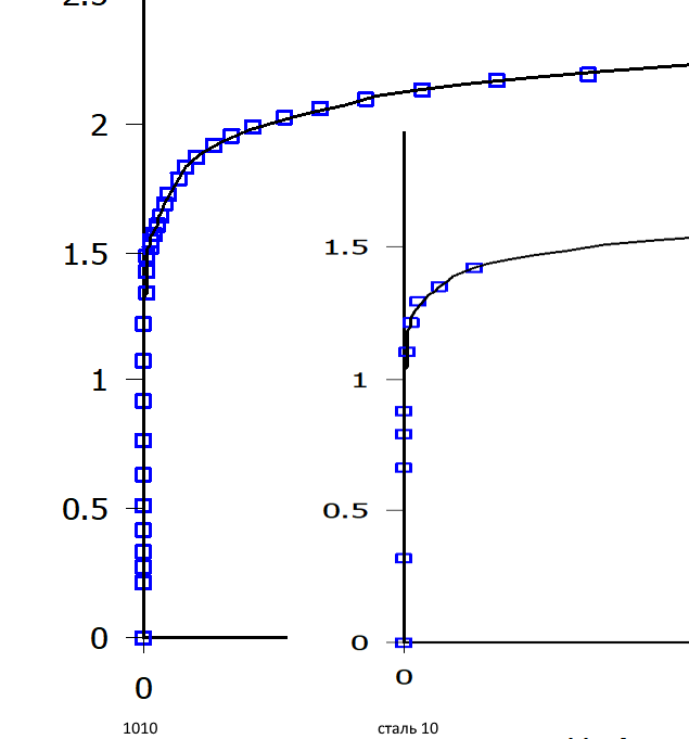

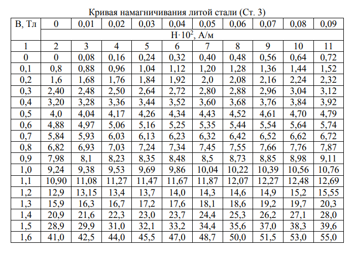

А железки которые в самой программе имеются к примеру 1010 это не наша сталь 10 и даже рядом не стояла потому что конструкционка с электрик. тех. железом сильно разные...
таки да.
1010 это холоднокатаная низкоуглеродистая общего назначения.

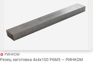

Я не в курсе как там у вас с инструментом, потому предположил, что советских еще брусков р6м5 хватит и внукам :)
И не нужно быть в курсе. Точить резцы из бруска - дело не для начинающих.
А твердосплав давно превосходит быстрорез по многим параметрам.

почему было принято решение делать мс с двумя ферритами?
Идея простая, лабораторная работа, набросав модель в FEMM, повторить в макете, правда опять таки, используя только то что есть под руками (ногами). Не шибко удобное (удачное) сейчас время, что бы заказывать кругляк 10880(10895), по этой причине тренируемся на кошках.

Кругляка Ст3 диаметром 25мм валом, а вот почему-то 30-32 какие то огрызки нахожу на работе, а обдирать 60мм желания особого нет. Если где что найду под нужный размер, попробую.
А вообще с отсутствием нужных библиотек в FEMM, точнее под тот сорт материала что есть в наличии, как-то похоже на работу в слепую.

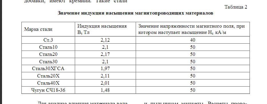

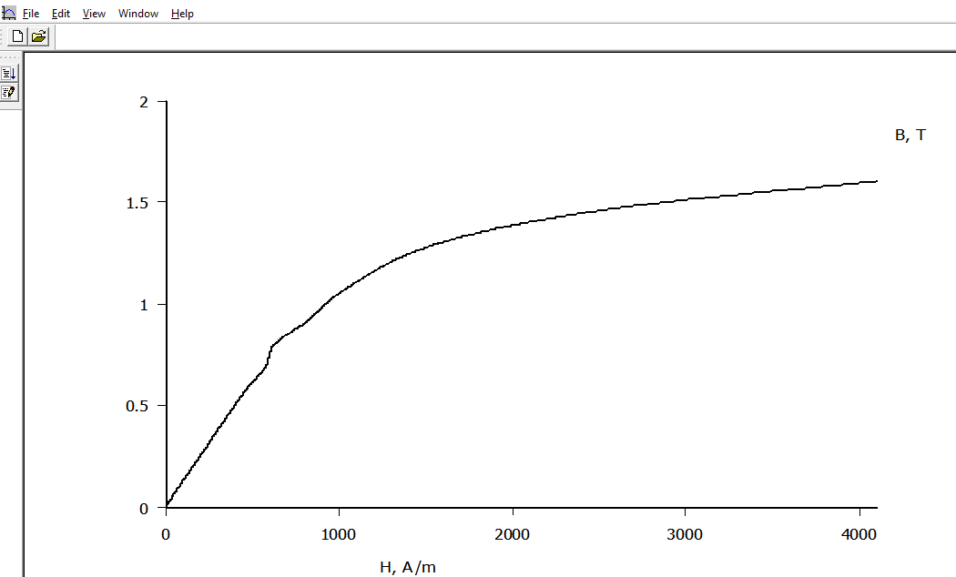

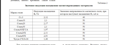

Ребята занимались магнитными уплотнениями и получили такие цифры:
Интересно, да?

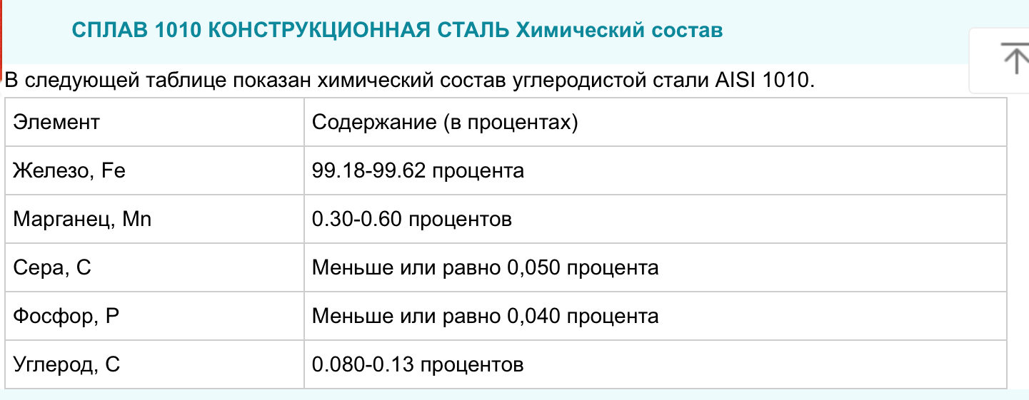

Магнитные свойства конструкционных углеродистых и легированных сталей совершенно одинаковые.
Так что зря вы ищите разницу между Сталь10 и её заграничным аналогом.
Мало того, и электротехнические стали с высоким содержанием кремния имеют практически такую же индукцию насыщения.
Разница между конструкционными и электротехническими сталями только в магнитной проницаемости и потерях.
1. Своиства материалов в симуле у вас кривые. Например сталь 1010 ,график насыщения линейны с завышынами значениями. 1010 не то же самое что ст10., 25ба170 не тоже самое что и y30.
2.Вводные данные в симуле можно было бы откорректировать по изготовленому вами обрасцу но,-
3.вы пишыте чтот щуп не влазит в зазор . На етом всё заканчивается!!!
4. Вопрос о марки сталеи которые валяются под ногами, точно ето то, что вы думаете ето есть ?
5.Величина термического воздействия при обработке .
Могло ли ето повлиять на своиства обрабатываемых вами материалов ?
