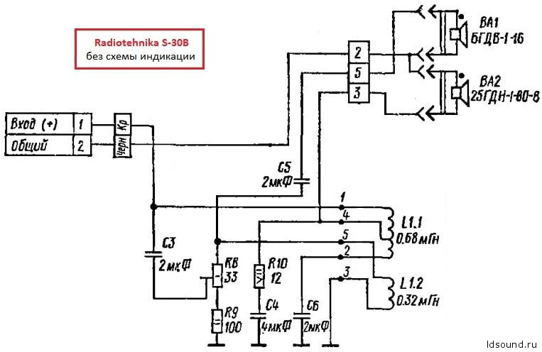

В S-30 катушка НЧ-фильтра с отводом (для шунтирующего конденсатора. В поздних "В" катушки фильтров располагались аксиально одна над другой на небольшом удалении (на общем каркасе).

Именно. НЧ катушка с отводом, а НЧ-ВЧ катушки - с магнитной связью!
Кто знает индуктивности между точками 1-4 и 2-4 - напишите, плиз!

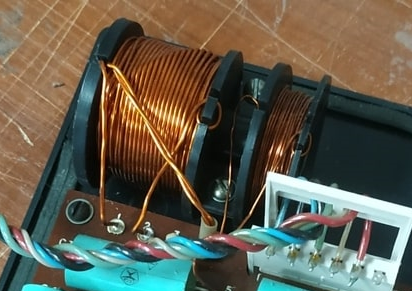

Да, согласен, на фото магнитная связь между катушками для НЧ и для ВЧ динамиков. До этого я фильтр не видел.
Выше я писал про применение автотрансформатора когда ток течёт его по обеим катушкам. Там есть и электрическая и магнитная связь.
Это легко проверить - взять две катушки, электрически соединить последовательно, измерить индуктивность при положении "одна катушка лежит на другой" и "одна катушка приподнята над другой". Индуктивность будет заметно разной.
Зачем катушки в фильтре S-30 поставили как на фото, я не знаю, и даже предположений нет. А может это сделали без задней мысли для технологического удобства.

Загнал в Мультисим. Поскольку модели с двумя разными коэффициентами связи в одном трансформаторе нет ))) то результат неточный, выкручивался как уж на сковородке. Примерно так. ФНЧ даёт безконечное затухание на частоте 7...9 кГц, частота зависит от индуктивностей 1-4 и 2-4 и связи между ними. Катушка ВЧ на ФНЧ влияет мало (даже при Ксв=0,4). Увеличение магнитной связи немного сглаживает перелом АЧХ ФВЧ третьего порядка на частоте 4 кГц, особых профитов не обнаружено.
Для чего так сделали - предположения отсутствуют.
ФНЧ не влияет на АЧХ до частоты 3 кГц, оставляя горб 1 кГц НЧ динамика в качестве главного мотива всей АС.

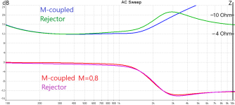

Допустим, нужна АЧХ в виде ступеньки. Понадобится катушка с отводом и две детали. Показано изменение АХЧ фильтра и входного импеданса в зависимости от магнитной связи М. Шкала импеданса - справа, масштаб логарифмический.
Попробуем получить то же самое с помощью схемы без связанных катушек.
Устраним (частично) просадку импеданса на ВЧ:
Видим, что магнитная связь работает подобно режекторному звену, но не приводит к провалу импеданса на ВЧ. Прикольно. До определённой частоты фильтр ведёт себя как полторашный ФНЧ, но выше начинает работать как автотрансформатор, поскольку на RC-цепочке создаётся потенциал, близкий к массе.

Я разъединял катушки НЧ и ВЧ в S30. вывод. Ни херашеньки они одна на другую не влияют, забиваем и спим спокойно. Один каркас- одна проблема. Два каркаса- две проблемы. Одна проблема- лучше чем две. Андерстенд?
Ну значит как я и думал - делали как проще монтировать, а магнитная связь здесь баг, а не фича. Но каркасов, судя по фото, два.
На фото неизвестный науке зверь. В моих колонках обычный на капроне каркас, поворотная фиксация. Там две катухи на оси, с некоторым промежутком.

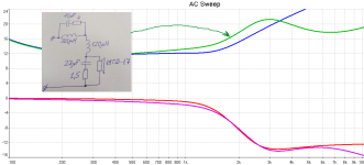

"Самое интересное, это особый способ намотки катушки индуктивности, который позволяет в кроссовере, получить крутой наклон среза АЧХ более 30 дБ/октаву, что позволяет простым способом уменьшить зону раздела одновременной совместной работы динамиков."
Да, я тоже получал в симуляторе подобные АЧХ. При минимальном сопротивлении резистора в землю. Но вряд ли кому-то нужен провал до -30дБ.
