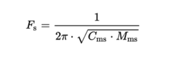

Разложу по пунктам, для будущего динамика нам нужно:
1. Магнитная цепь, хотя бы с известной индукцией в зазоре.
2. Звуковая катушка (voice coil) с известным значением сопротивления по постоянному току, количеством витков в слоях (для полной длины проводника) и индуктивностью перестичанной относительно магнитной проницаемости железа (керна) оно же Le
3. Хотя бы приблезительно знать гибкость подвижных частей (ц,шайба, подвес) которые в совокупности с массой подвижной части, дадут нам приблизительную частоту основного резонанса системы.
4. Массу подвижной части, каждый пускай сам решает для себя, что в этом винегрете для него подвижная часть. (лично для меня, это монолитная жесткая конструкция в виде, катушки + диффузор + колпак, остальное же подвес, шайба и поводки выполняют немного иную функцию)
Теперь же пройдемся по Вашему
Теоретически расчёт для будущего динамика
Динамика у нас нет, мы его видим в виде кучи металлолома и картона на условном столе, но с заранее опеределенными некоторыми характеристиками:
Берем Вашу таблицу Excel
Re - может взять обычный омметр или же мультиметр и определить*
Fs - частота основного резонанса системы, можно определить по формуле :

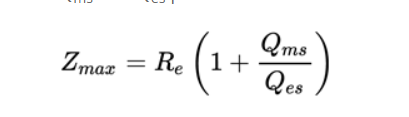

Zmax (Ze) - пик импеданса на частоте основного резонанса, если мы еще помним, что динамик у нас выглядит как груда металлолома и картона на столе, взять генератор и определить сопротивление на частоте резонанса не получится. Но мы можем воспользоватся формулой, она довольно простая:

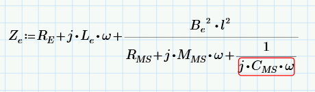

формула в комплексной форме, которая состояит из:
Re - это уже понятно, сопротивление катушки по постоянному току
Le - индуктивность катушки
"омега" - круговая частота
Mms - масса подвижной части с присоединенной массой воздуха
Cms - гибкость подвесов
Be( он же В) - индукция в воздушном зазоре магнитной цепи
L - длина провода, в зазоре или полного сейчас успутим этот момент*
Rms - механические потери в трущихся частях (в подвесах)

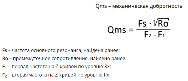

Qms - механическая добротность, это что то новенькое, узнаем как найти их:
Ага, вот оно, и очень даже просто:
і знову якась нісенітниця (опять какая-то ерунда) что бы найти Rms, нам нужно знать Qms, что бы найти Qms нужно знать Rms

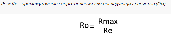

Обратимся к другим формулам, коих еще хватает:
Ищем, а где же взять Z-кривую, и найти на ней F1 и F2, оказывается всё очень просто, нам нужно подключить динамик к генератору с усилителем, но!!!!! динамик
