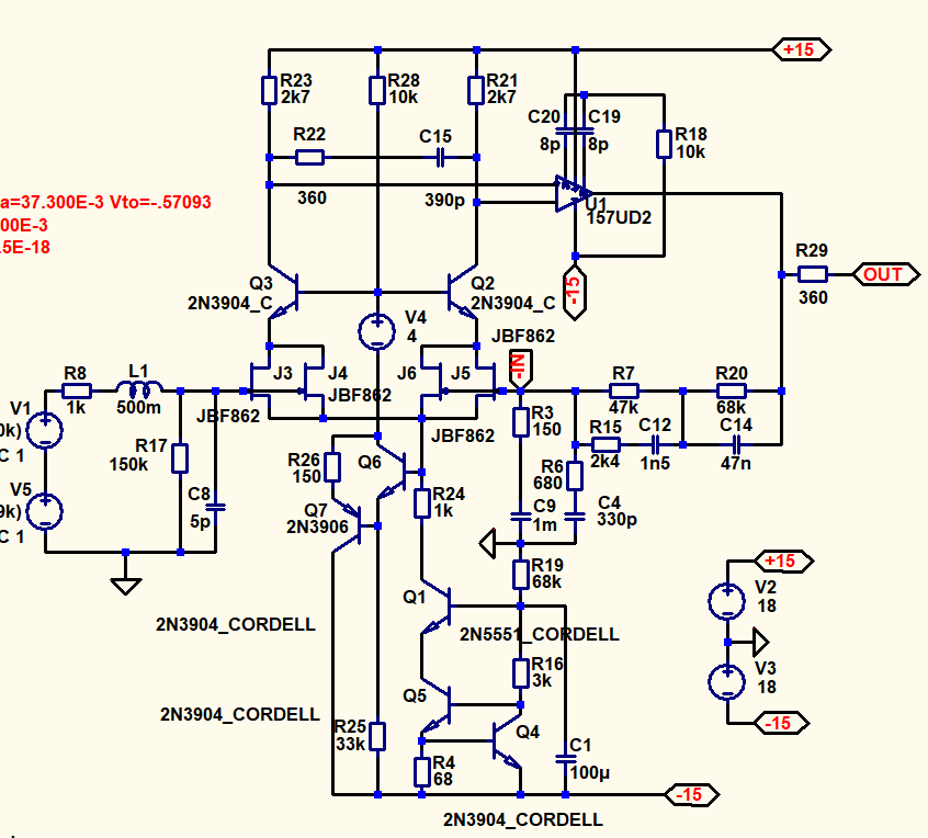

В разделе говорилось за УК с топовой линейностью.
Вот пример одной из реализаций такого усилителя:

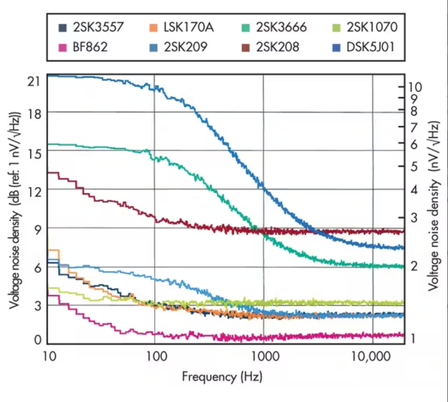

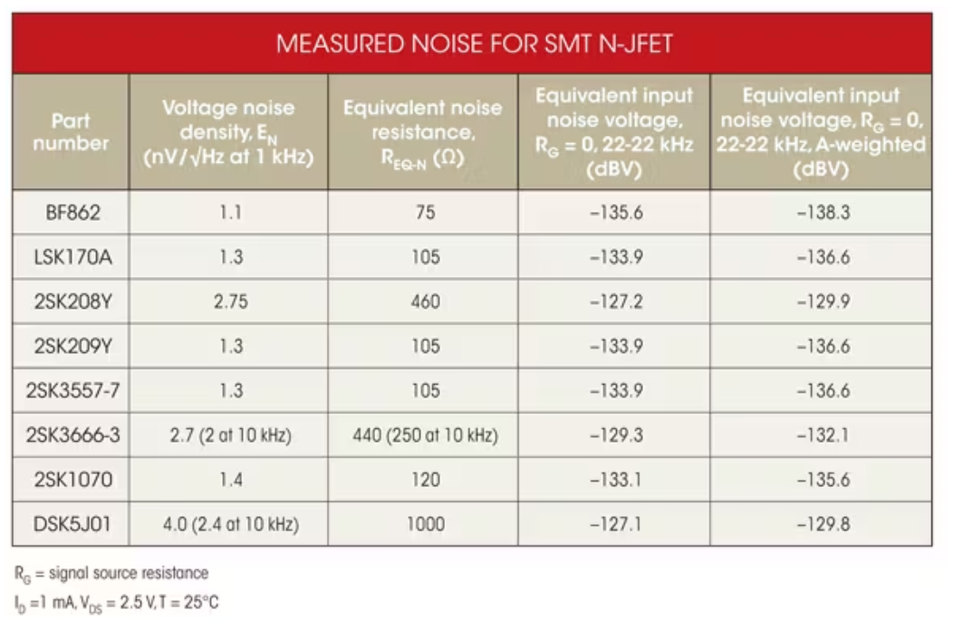

Вход: 4 малошумящих ПТ BF862. Вроде, нигде такие малошумящими не числятся, это RF-ПТ, для радиоприёмников.
Но сканирование этих ваших инторнетов дало такие результаты:
Напряжение шума 1,1 нВ на корень из Герца, два параллельно включенных ПТ дают 1,04 нВ.
Это сравнимо с шумами JFE2140 в 0,9 нВ.
Полевик недооценён, потому дёшев, как трава - порядка $2,5 штука.
Наш ответ шумному Кольке Суховцовчикову: за суховцовчиковские JFE2140 вы отдадите по $13,5/штука, или ВТРОЕ дороже за канал УК, учитывая, что у Кольки их всего два, а тут - четыре.

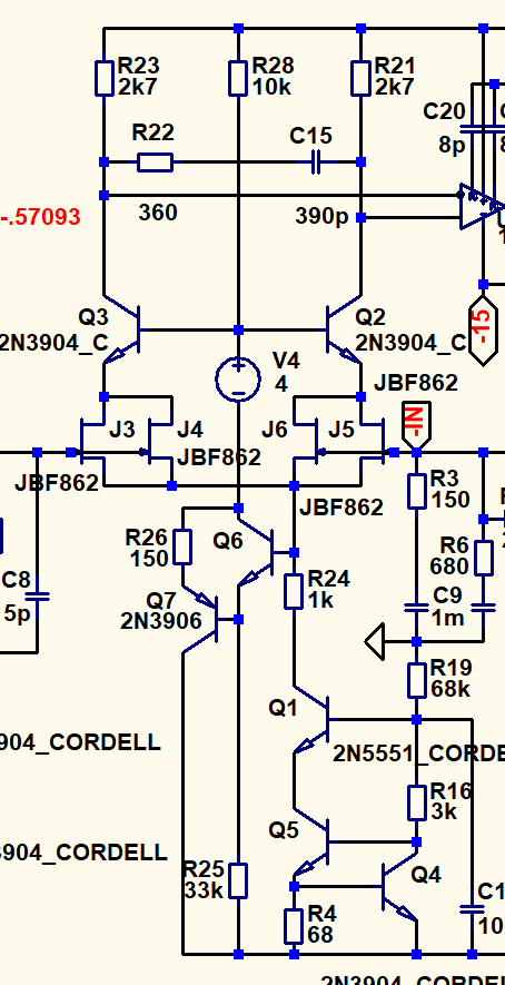

Слежение и ГСТ входного дифа:
ГСТ и узел слежения не должны вносить в точку истоков никаких посторонних импедансов: это ухудшило бы линейность дифа. Потому
ГСТ для повышения выходного сопротивления
выбран каскодным: Т1Т4Т5 с ООСной стабилизацией тока Т5 транзистором Т4,
а вход узла слежения выполнен на паре Баксандала: Т6Т7 с высоким входным импедансом: большим входным сопротивлением и малой Свх, менее десятой доли пикофарады.
В ней имеется собственное слежение: потенциал коллектора Т6 плавает следом за потенциалом на эмиттере Т7, а тот - за базой Т6, отсюда и высокий входной импеданс.
Слежение в слежении: люблю такое, потому, что иное - хуже.
Напряжение сдвига уровня от выхода повторителя слежения до баз ОБ Т2Т3 показан условно: V4.
Вместо него может быть стабилитрон, светодиоды или цепочка обычных диодов общим напряжением 3...4 В.
Слежение заключается в создании через три повторителя: Т6-Т7-(Т2+Т3) на стоках входных полевиков переменного напряжения, равного истоковому плюс сдвиг на 4 В. Благодаря этому входная ёмкость УК составляет менее пикофарады.
В УК Суховцовчикова Кольки Свх = 25 пФ, что минимум в 25 раз хуже и так ему и надо.
Дальше - никаких чудес: нагрузка входного дифа - R21R23, коррекция устойчивости - R22C15.
Потом сигнал снимается с нагрузки дифа на вход ОУ К157УД2. Особенность этого ОУ - свободная архитектура цепей коррекции. Тут применена Т-коррекция
R18C19C20.

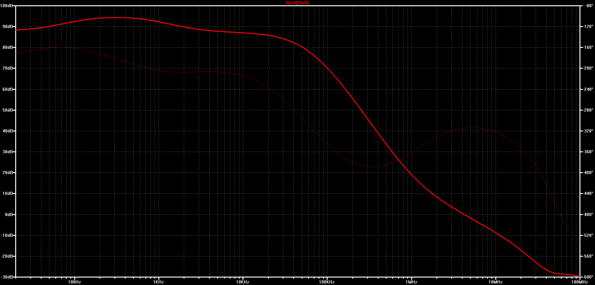

Развиваемое ОУ усиление позволило добиться таких глубин ООС:
Равномерная АЧХ петлевого усиления в звуковом диапазоне.
Равномерность эта не нужна сама по себе, но пусть будет.
На самых критичных для слуха высоких частотах звукового диапазона имеем 90 дБ в петле. Искажениям - торба, без вариантов.
Колька Суховцовчиков будет бегать кругами и клясть ся, что короткие вялые сморщенные 45 дБ лучше большого упругого на 90 дБ, но кто ему поверит? - никто. Сик транзит глория се ля ви.

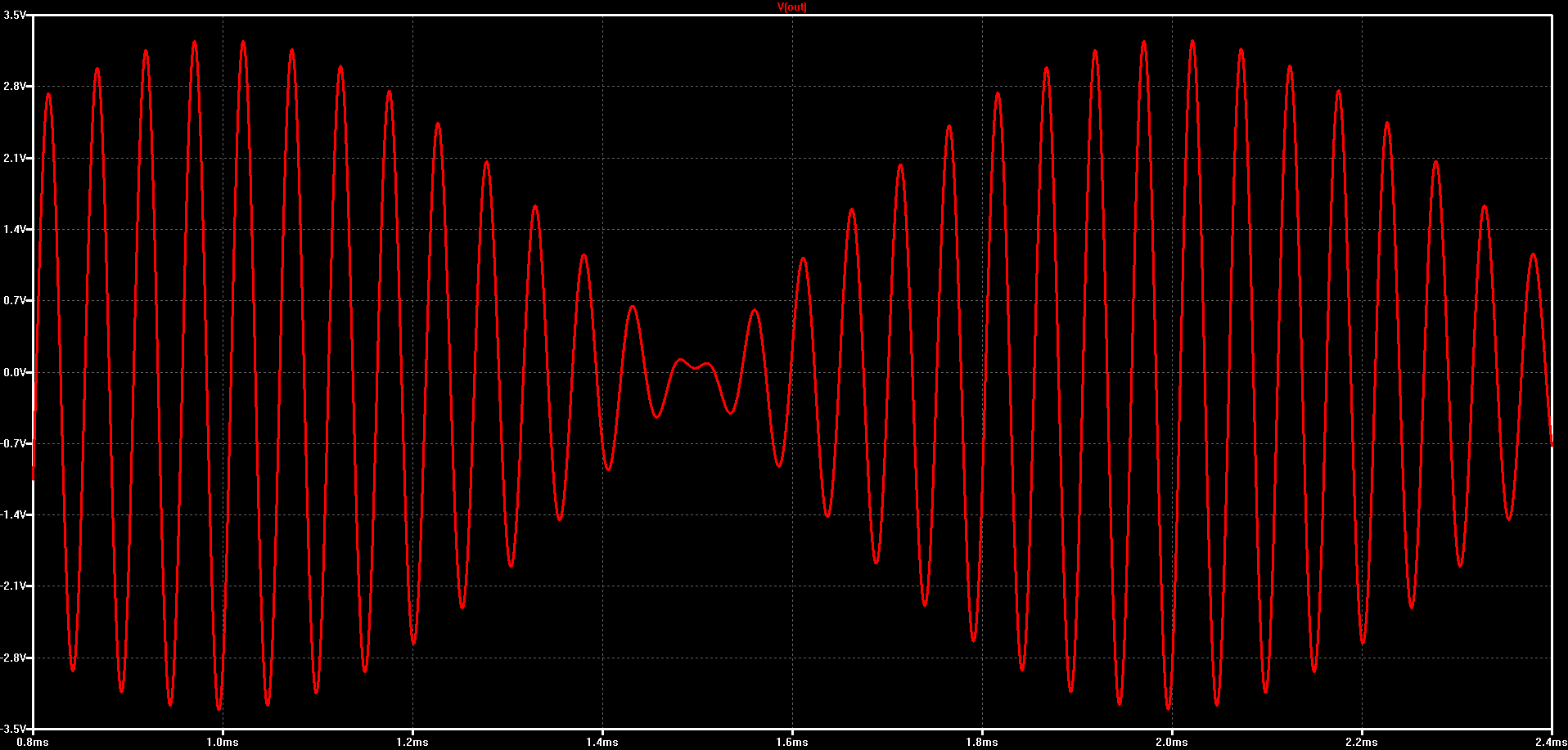

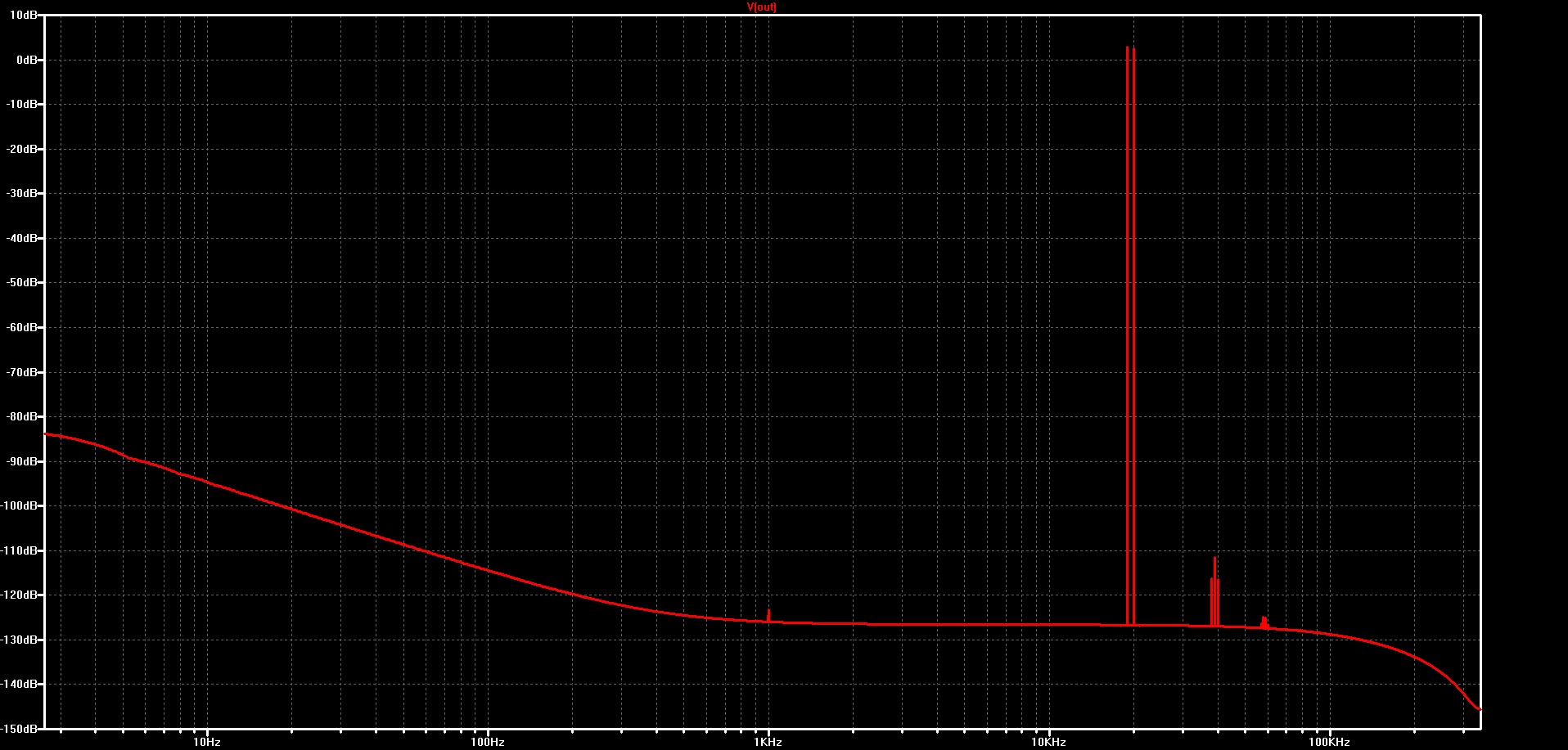

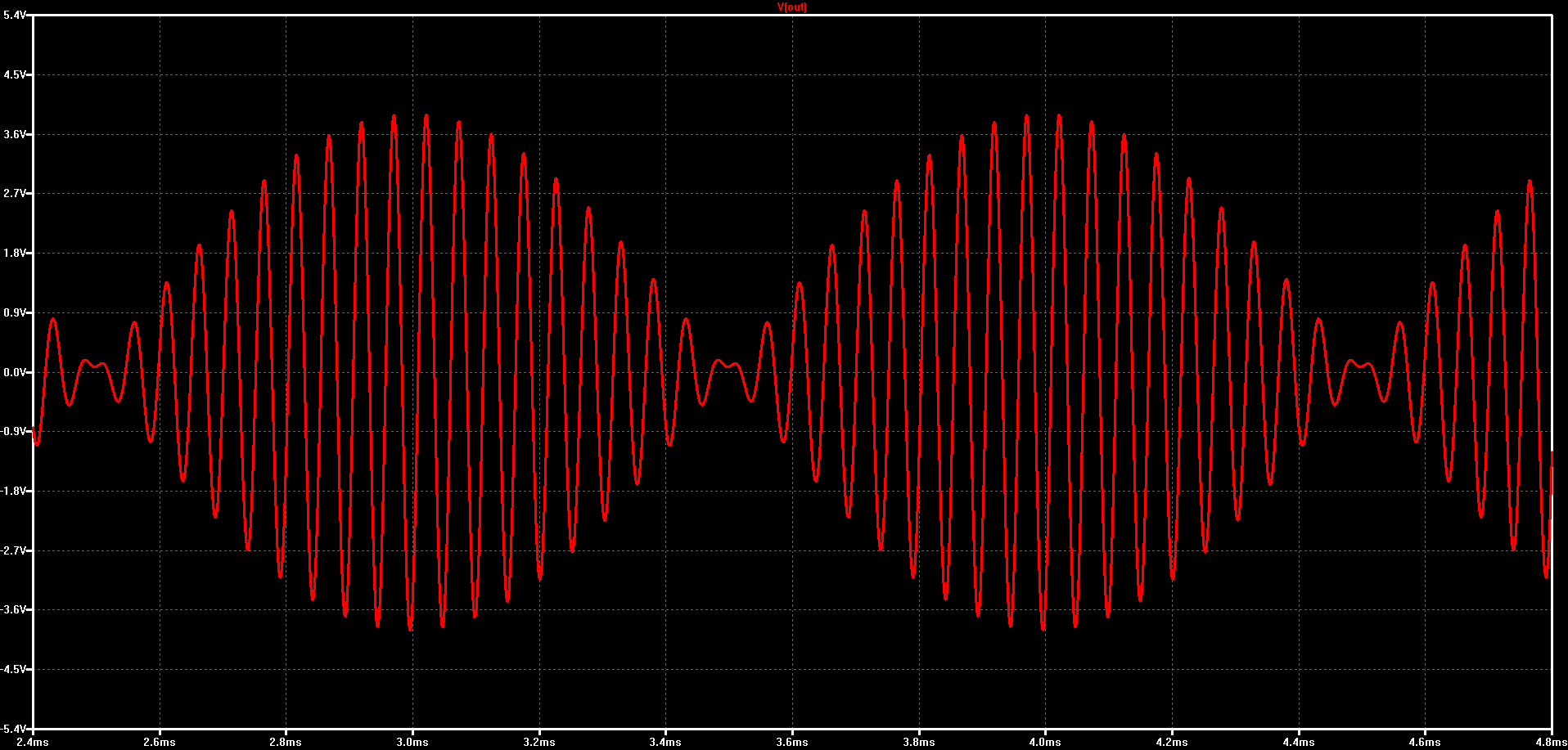

Сигнал на выходе УК в перегрузке входным сигналом 50+50 мВ 19+20 кГц. Очевидно, что УК способен выдержать без захода в клип входной сигнал до 150+150 мВ.
С перегрузкой 50+50=100 мВ уровень палки 1к = -126 дБ.

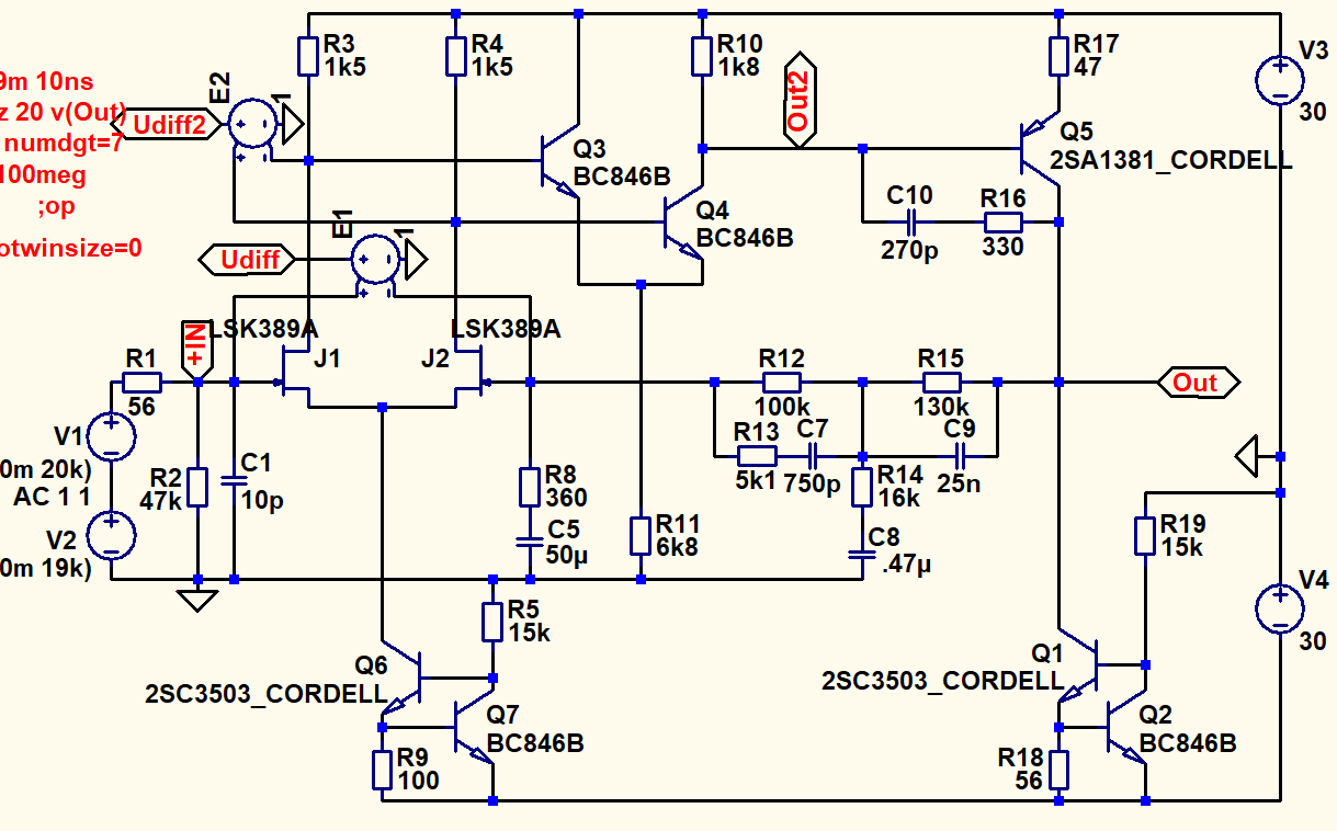

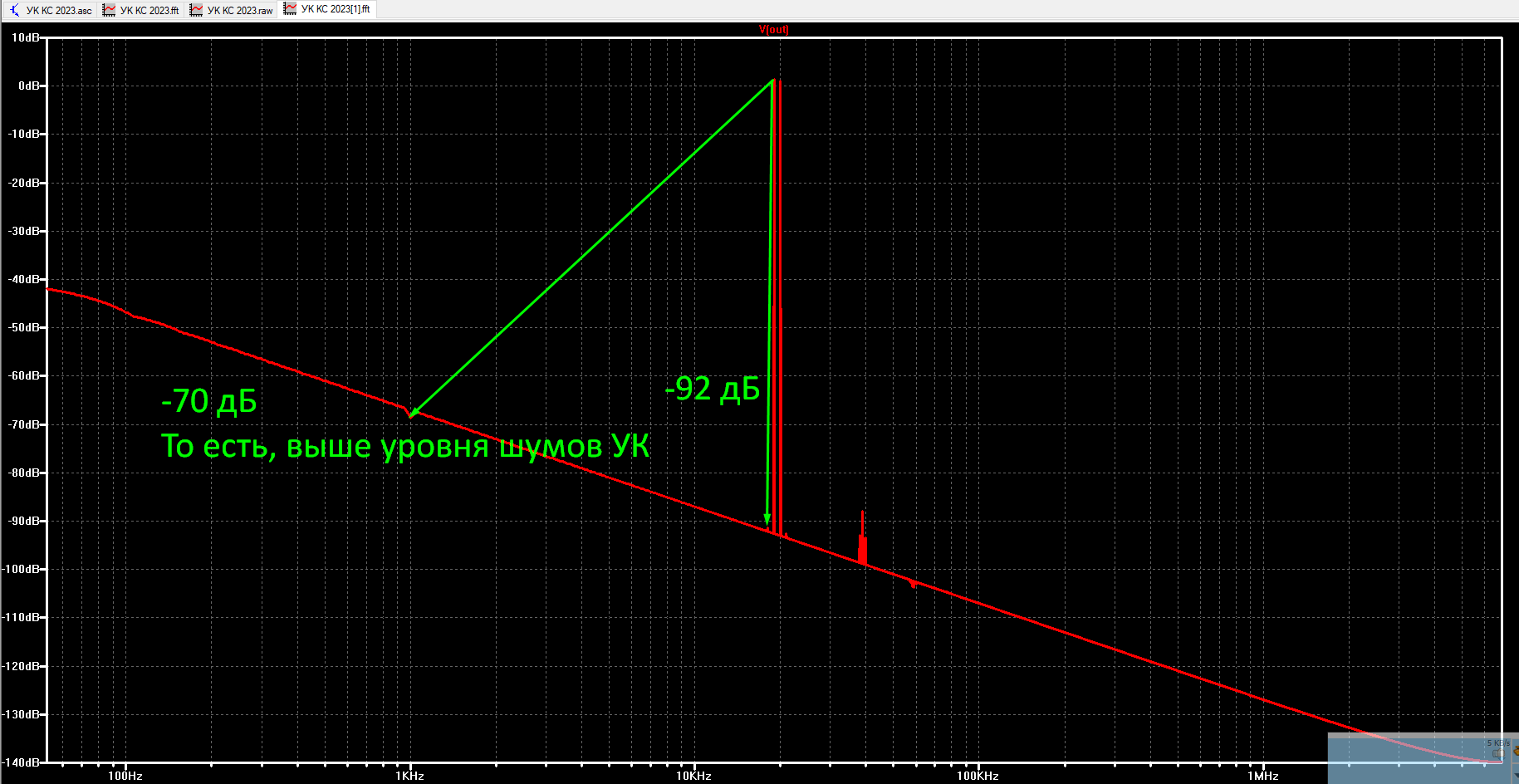

Для сравнения - УК Суховцовчикова Кольки:
его выходное напряжение:
и спектр:
Зелёный ты ещё, Колька, как у зелёного кузнечика хжизнь.
Сразу вопросы:
  • почему не P-channel полевой транзистор? Из-за входной ёмкости оного?
  • почему каскодное слежение не на N-channel полевых (например, BF245), которым узел на T6,T7 не потребуется вообще?

Вход: 4 малошумящих ПТ BF862. Вроде, нигде такие малошумящими не числятся, это RF-ПТ.
В мануале от NXP, тот что по старому был Philips, черным по белому указанно - 0,8 нВ на корень из Герца при 100кГц.
Посмотреть вложение 96941Посмотреть вложение 96942
ГСТ выбран каскодным: Т1Т4Т5 с ООСной стабилизацией тока Т5 транзистором Т4,
В ней имеется собственное слежение: потенциал коллектора Т6 плавает следом за потенциалом на эмиттере Т7, а тот - за базой Т6. Слежение в слежении: люблю такое, потому, что иное - хуже.
Сдвиг напряжения от выхода повторителя слежения до баз ОБ Т2Т3 показан условно: V4.
Слежение заключается в создании через три повторителя: Т6-Т7-(Т2+Т3) на стоках входных полевиков переменного напряжения, равного истоковому плюс сдвиг на 4 В. Благодаря этому входная ёмкость УК составляет менее пикофарады. В УК Суховцовчикова Кольки Свх = 25 пФ, что минимум в 25 раз хуже и так ему и надо.
Дальше - никаких чудес: нагрузка входного дифа - R21R23, коррекция - R22C15.
На самых критичных для слуха высоких частотах звукового диапазона имеем 86 дБ в петле. Искажениям - торба, без вариантов.
Колька Суховцовчиков будет бегать кругами и клясть ся, что короткие вялые сморщенные 45 дБ лучше большого упругого на 86 дБ, но кто ему поверит? - никто. Сик транзит глория се ля ви.
и спектр:
4 полевичка в диф.каскаде, по параметрам подбирать не нужно?
СМЕРШ
30 Янв 2024
1,185
1,081
Poland
Stargard
Нужно, по напряжению Uзи на рабочем токе 2,5 мА.

Какая модель К157УД2 используется?
(я пока на К544УД2 смотрю, не генерирует, но запасы устойчивости - не ахти)
Ясен пень: как колёса от КамАЗа не подходят на "Калину", так и коррекция 544 не подходит к 157, хотя оба и УД2.
Но решение матрицы коррекции есть.
с джифет нужно
Не нужно. Их подбирать по Уотс и начальному току надо, а предельный МАСТЕР на гораздо более предсказуемых биполярах лежит вверху.
NEULO
14 Июл 2019
3,143
1,503
90
Одинцово
Подходит. Просто номиналы немного другие и вместо плюса резистор на минус.

Вот Корделл недоглядел такой точки в зеркале своём (внизу) и пожалте бриться: коррекция полетела в тартарары.
Указаны высокоомные точки, некоторые - по 2 раза.
Злосчастная упущенная зеркальная высокоомная точка - сама нижняя посредине уся.
Низкоомные точки тоже полезны, только ставятся них катушки.
Принцип тот же: сбить усиление на ВЧ, где нет сигнала и оно не нужно для линеаризации, как расказывает тупорылый неРУс200 с рцл.
Вот поставь Корделл индуктивность меж истоками входных полевиков, сразу бы жизнь новыми красками заиграла. Даже я его зауважал бы.
Не так, как Агеева, но четверть положенного Агееву респекта он заработал бы.

Так и тут: пикофараду добавил-отнял, уже не подходит коррекция, тем более, если другой ОУ поставил.
10пФ+10пФ и 22к на минусовую шину. У меня на столе сейчас усилок на 157уд2 с такой коррекцией работает.
ИЧСХ. Зная будливость К157УД2 и примерный порядок ёмкости штатной миллеровской коррекции - 10...27 пФ, я сам, краями, сомневался подсомнёвывался в истинности таких значений. Ведь последовательное соединение 10 и 10 пФ даёт только 5 пф, а надо - до 33 пФ.
Однако же, здрасьте, нате. Симулятор оправдался ещё раз. И моя самодельная модель.

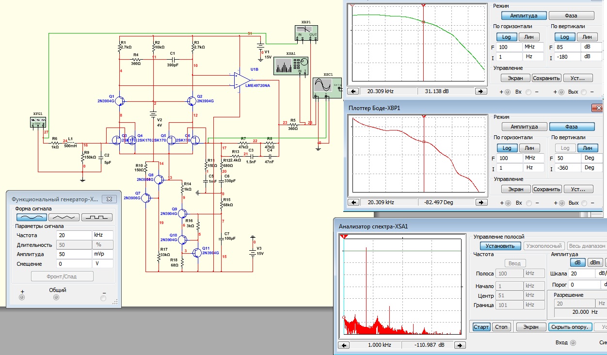

Набил в симе.
С учётом разных моделей полевых и ОУ работает.
в упаковке Сим и картинка с измерениями.
