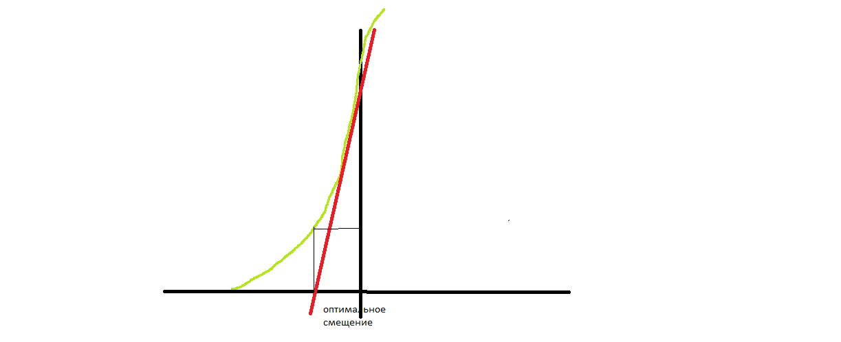

ты ввёл местную оос и у тебя в итоге получилась вторая гармоника не сильно больше третьей.
Вообще наркоманство делать такой каскад с огромным током покоя, нахрена бы?
на квадратичной характеристике есть точка при которой остается только вторая гармоника,а для этого нужно смещение,а местная оос это уже вторично,я же раньше писал чтобы попробовали разные диоды в истоке,для получения этого смещения
    7.3 KB · Просмотры: 16
Вставляя в исток диоды, вы меняете квадратичную зависимость на сумму экспоненциальной и квадратичной.

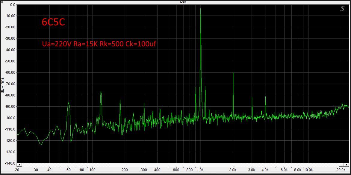

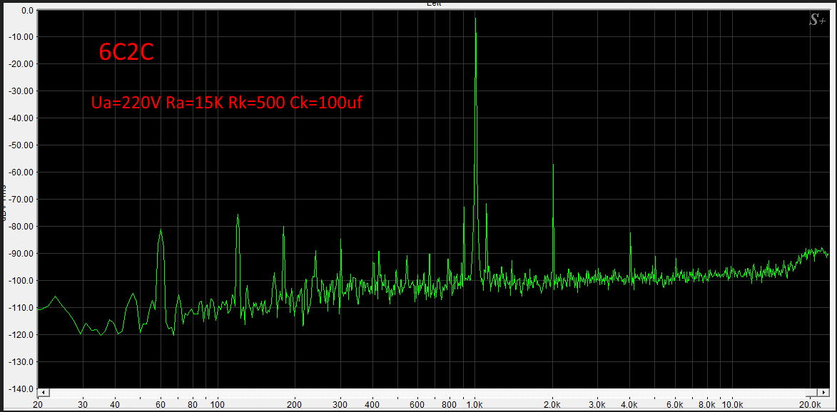

Кстати лаба хорошая вещь. При прочих равных 6С5С менее детальна и чуть более "замылена" чем 6С2С. Как объяснить?
28,226
13,531
Форма анода у обеих ламп совершенно разная. У 6С2С анод-лопатник, как у половины штатовской 6SN7 или Brimar . У 6с5с - заваренная на анод экранная сетка. Сколько раз ставил 6С5С, всегда убирал. Сонная до удивления. А 6С2С - то , что надо.
Жаль, сравнить спектры обоих не успел, раздал все пятеры.
А! Вот и спектры....
Та же история, сколько ни прислушивался, всегда потом убирал.
Потому как присутствие в спектре одинокой второй с теряющейся в шумах третьей либо ее полном отстутствии лишит звук прозрачности и детальности.
Чёткого ощущения, что отсутствие третьей напрямую влияет на прозрачность и детальность нет. Но могу ошибаться, это субъективно всё.
Вот небезынтересное общение с высшим разумом, более-менее соответствует впечатлениям.

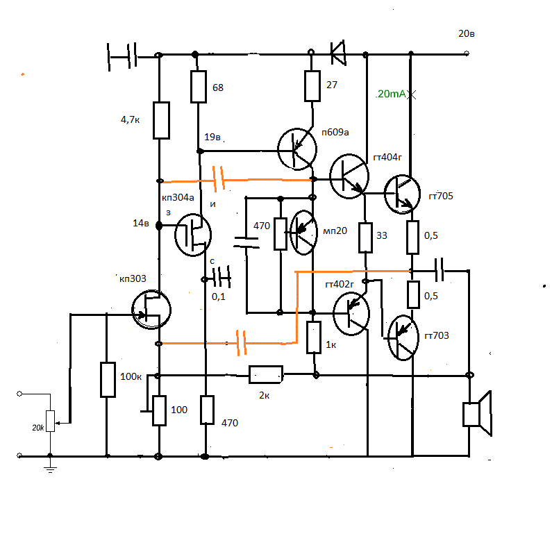

тут под общей оос не будет разницы,она все уравняет, и у мосфета не квадратичная характеристика в отличие от джифета)я в этой схеме лет 10 назад ставил полевик BS170 c емкостью затвора 30пик, ,большой разницы не было,но тк напряжение на затвре мосфета около 3в,то более комфотрно чувствовал себя простой ИТ на джифете(с биполяром напряжение около 1,3в всего) в нагрузке первого каскада

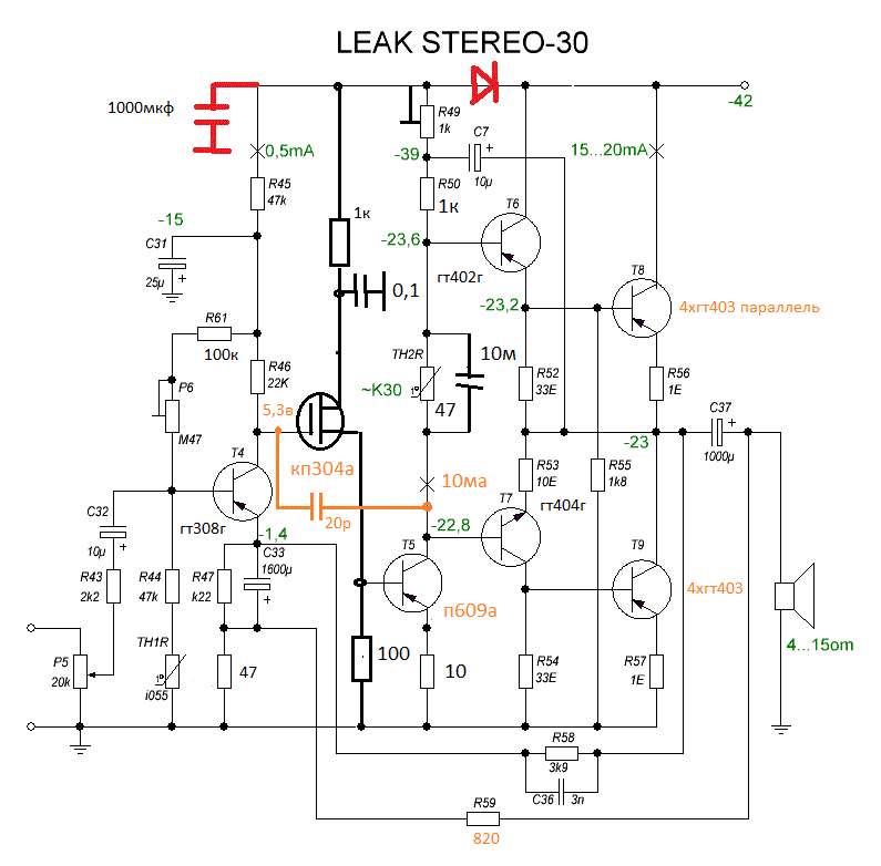

из простых схем пришел вот к этой как достаточной для качественного звука,на выход можно и кремний 5198\1941
кп304а интересный транзистор ,он имеет всего 9пф входную емкость и сдвигает уровень на 5в что очень подходит для Лико подобных схем позволяя убрать кондер между первым и вторым каскадом и поднять усиление ,первый можно сделать на джифере и убрать входной кондер
    17.7 KB · Просмотры: 22
    28.2 KB · Просмотры: 24

Я бы применил полевик меньшей мощности , там емкость затвора невелика. Диод в цепи вольтдобавки интересная фишка.
180 пикофарад, не шибко много. Диод начал применять у Худа, чтобы конденсатор вольтодобавки сильно не нагружался верхним низкоомным резистором. Да и перепутал я IRF510 c IRL510 который открывается при 2B и имеет входную ёмкость 80 пикофарад.

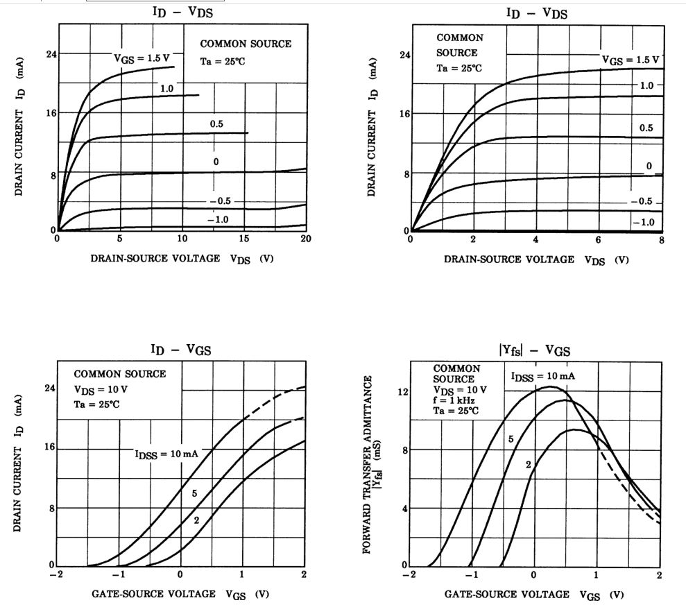

2sk241 0.035pF, работает с минусом и плюсом на затворе. Супер транзель для особых задачь.
IDSS classification O: 1.5~3.5, Y: 3.0~7.0, GR: 6.0~14.0мА
Он джифет или мосфет?
Есть у меня похожие, звать КП110, джифет, реализованный в MOSFET , запираемый.
