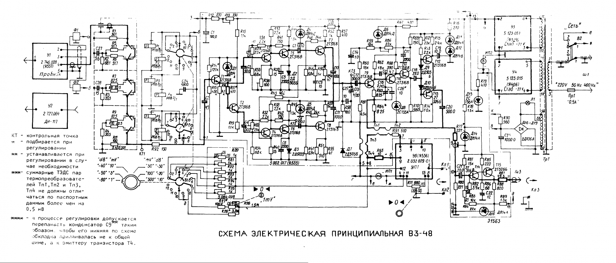

Милливольтметр В3-48 схема, обратите внимание

Обратил. Хороший вольметр, еще успел когда-то с ним поработать. Глядя на схему, не вполне постиг высших сакральных смыслов в наличии двух идентичных каналов усилителя напряжения, развязанных по входу повторителем на Т2.
А УМ, работающий на термопары, вполне даже неплох - как для своего назначения.

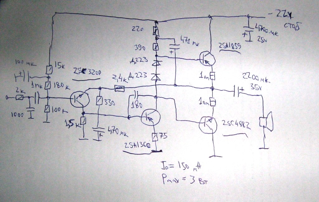

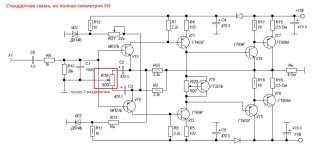

Решил изобразить свой 4-х транзитник
    180.5 KB · Просмотры: 645
yes1111
24 Дек 2020
203
87
7
59
Олег
Мнэ-э-эу... Ну, явного криминалу я, как бы не вижу. Т.е., причин ему не работать. Бета хорошая ему нужна у выходных транзисторов, и чтоб не падала сильно с ростом тока. И нагрузка не слишком низкоомная. Наверное, предполагается не меньше 8 Ом?

Всё верно, первый транз. с буквой BL 500-600, остальные три около 200. Стоит на помощь комп. усилителю, нагр. 10 ГДШ-1, 4 Ом
На 8 Ом Симфонии еще лучше, но предпочитаю 6с4с, и триод 45

Ток покоя, если заметили, равен 150-170ма, класс АВ

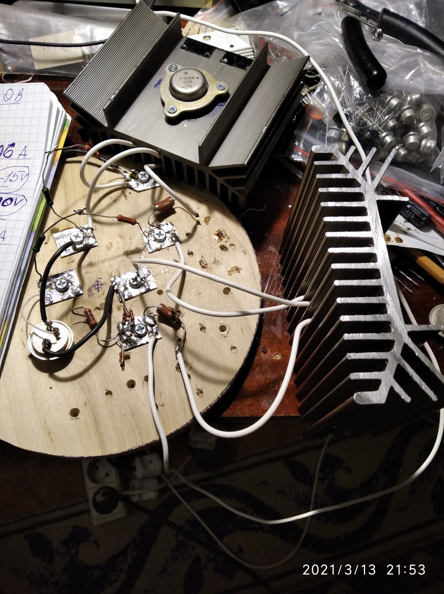

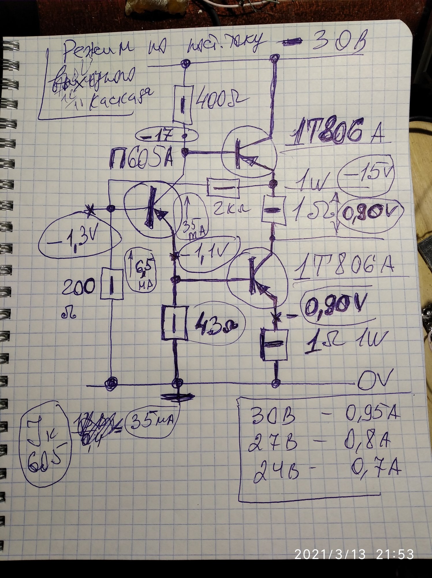

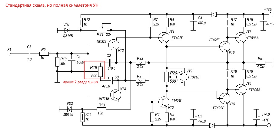

Юра, сейчас смакетил режимы выходного каскада на 1Т806а и 605 а в драйвере.
Ты прав, 1Т321 греется, питание 30 в, ток драйвера под 35 мА, шляпа горячая. А 605- молоток.
С 30 вольтами ток покоя моднимается до ампера, радиаторы теплые , градусов под 38- 40.
Снижение питания до 24-27 вольт заметно убавляет ток покоя, он уже не плывет.
Осталось внедрить первый транзистор, МП10А задуман. Но это чуть позже. Сейчас в раздумьи, либо однополярное питание - либо по Акулиничеву, со средней точкой .
Увидел ошибку на схеме, резистор ООС соединен в макете верно, с коллектором нижнего триода 1т806. А на бумажке ошибка.
С резисторами 1 Ом в эмиттере схема ведет себя совершенно спокойно, не уходит в разнос.

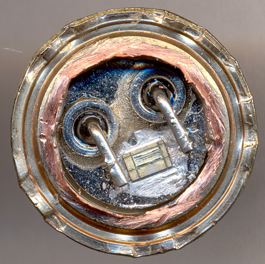

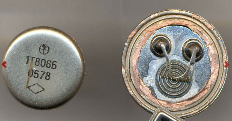

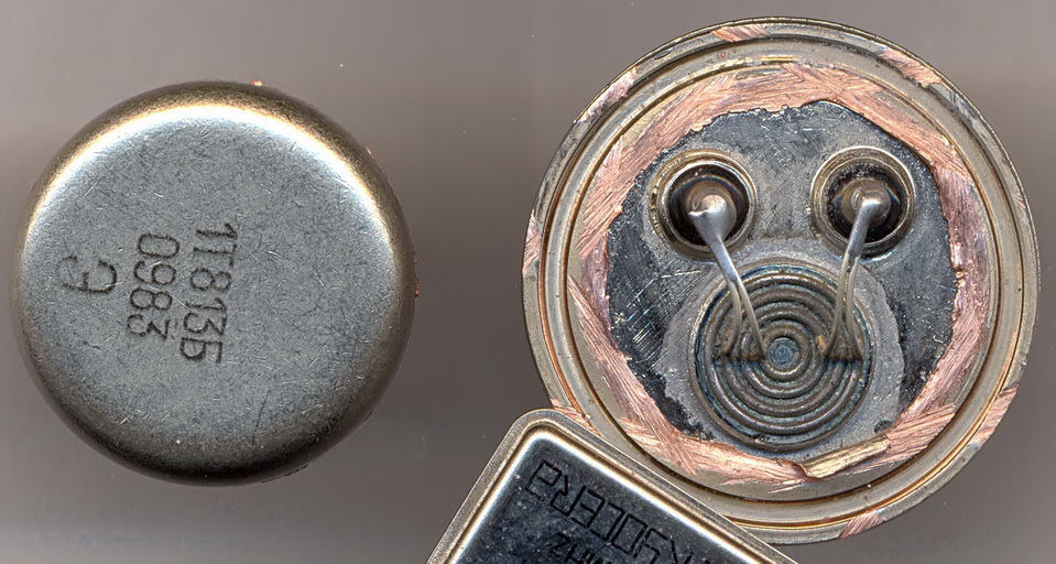

По факту, в 1Т321 и П605, кажется, даже кристаллы одинаковые. По крайней мере, очень похожи визуально, насколько мне помнится. И технология конверсионная там и там. Так что и работать должны одинаково. Только у П605 корпус намного массивнее, потому и не греется.
Фото вскрытых транзисторов взяты, соответственно, здесь и здесь.

Серёжа, 311 и 313 были в юности, сейчас нет в коллекции. Опыта тоже. Нужно глянуть справочник.
Спасибо, кстати, за подсказку, а то репу чешу, что взять в качестве обратного и с малым обратным током.
Посмотреть вложение 12484Посмотреть вложение 12485

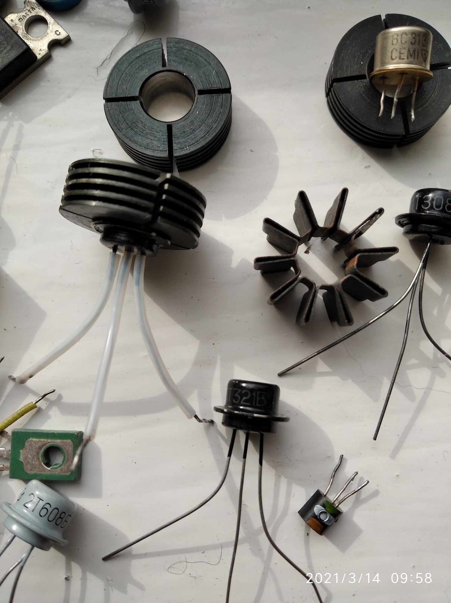

Суперская подсказка. Радиатор на шляпу 321-му и вперед. Спасибо!!!
Очень похоже на то, что один кристалл. Тестер звонит транзистор с оторванной базой как с конской утечкой, пока базу с эмиттером не замкнуть. Картина одинаковая у 605го и у 321-го.

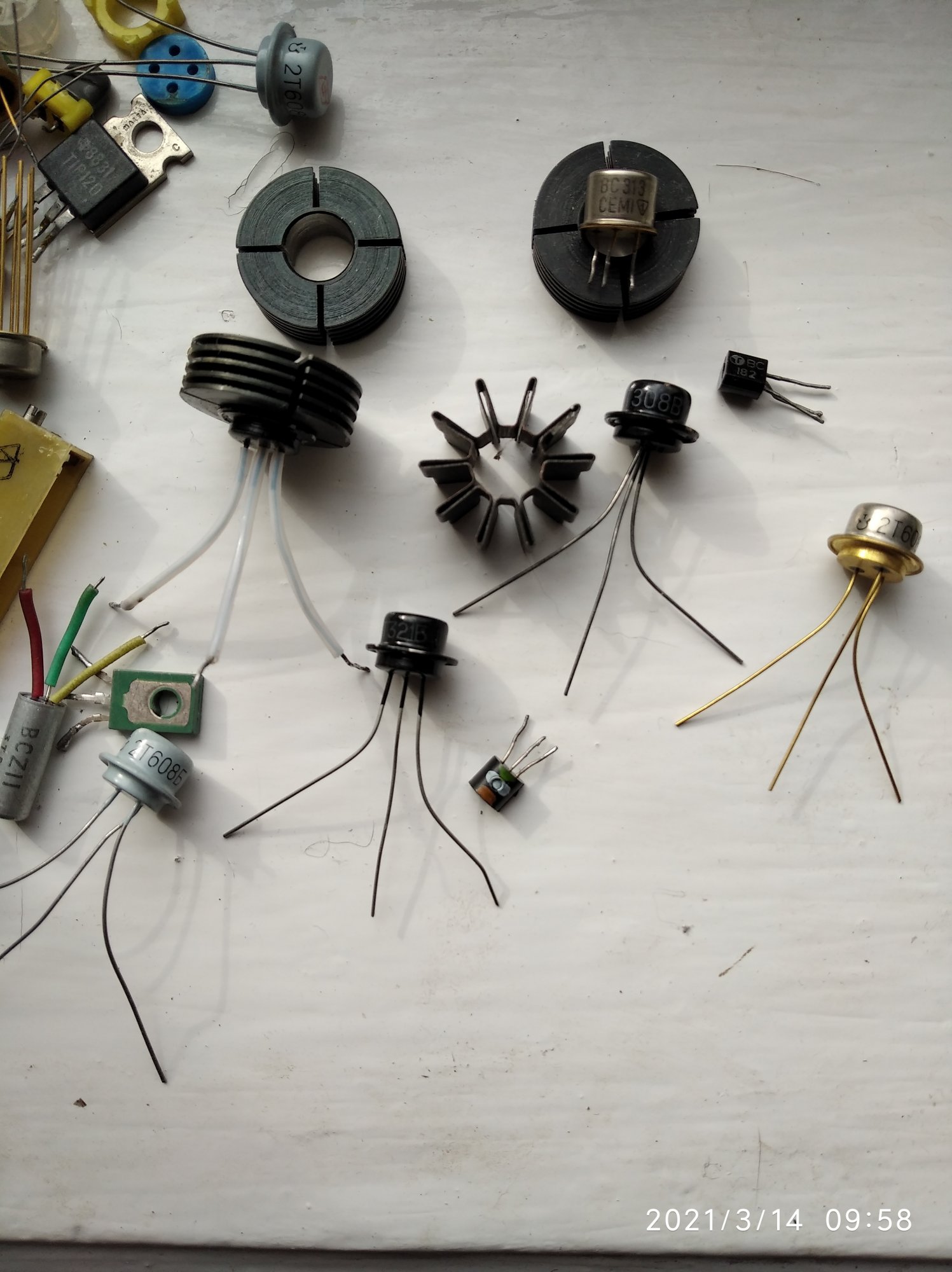

Круглый радиатор сел внатяг на донышко 321-го, сейчас глянем , что с нагревом у него.

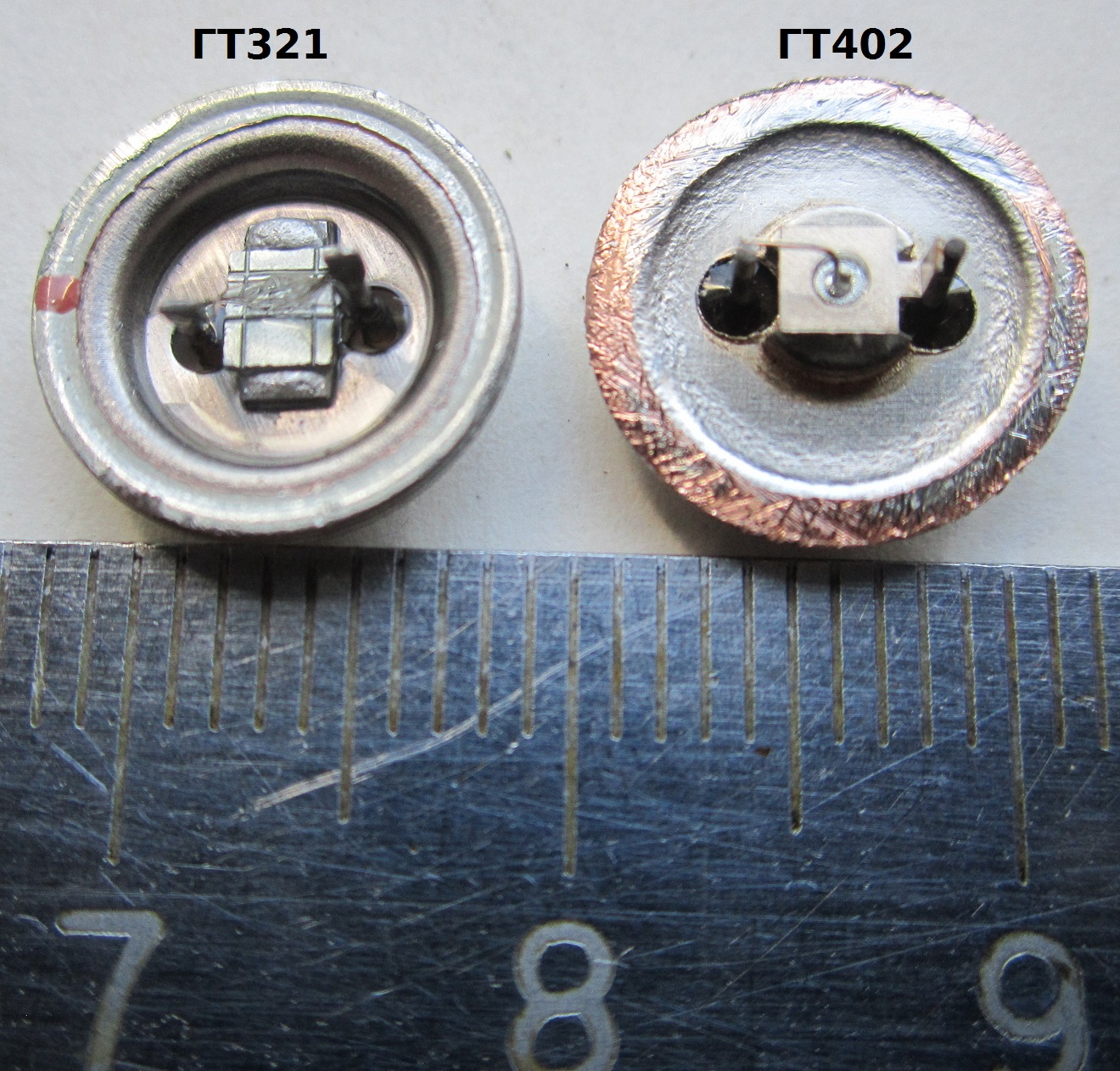

Не за что. В детстве и ранней юности я очень любил транзисторам шляпки пассатижами скусывать и смотреть, чего и как там у них внутри. Загубил их тогда немеряно. Оттуда и запомнилось насчет 1(Г)Т321 и П605. У 321-го кристалл был просто огромный, по сравнению с прочими маломощными ВЧ-транзисторами (П40х, П416, П42х, 1Т308, ...). И абсолютно непохожий на них. А у ГТ311 и ГТ313 кристаллик маленький, квадратный, и кристаллодержатель находится прямо на вершине вывода (среднего - коллектора, ЕМНИМ) находится. А вывод тот в овальный стеклянный изолятор вплавлен.
Сейчас жалко таким вандализмом заниматься, т.к. дожившие до наших дней те транзисторы уже на вес золота. Разве что, сгоревшие могу расковырять.

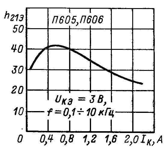

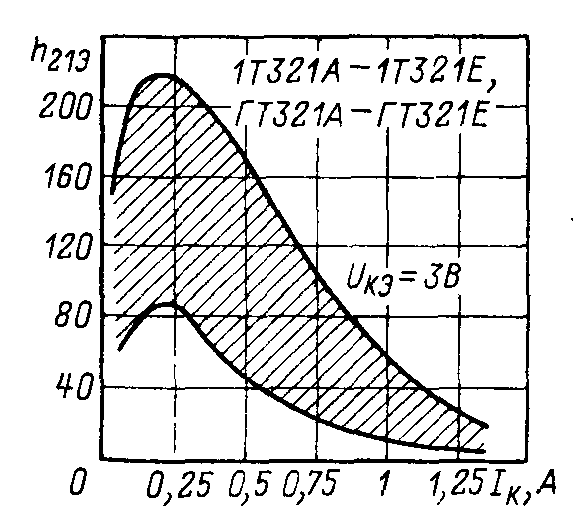

Визуально похожи, а как слои сцепленны..., У П605 кристалл (рабочий прямоугольник, а не весь обрубок) 2,3 х 1,1 мм, у ГТ321 - 1,6 х 1,1 мм, по усилению ГТ321 (по справочникам) пик усиления 0,15-0,2 А, у П605 при 0,5А, и коэффициенты усиления не сравнимы

Благодаря вашей подсказке сегодня за пять минут сложилась золотая схема. И поклон вам за ваши опыты по раскурочиванию и наблюдательность , я за свои 67 лет не знал про такие тонкие вещи, которые знаете вы. А насчет веса золота- сейчас просто звонишь в кнопку, поднимаешься на этаж и покупаешь все легенда 60-х по реальной цене 21 века, естественно, с поправкой на естественное убывание.
Посмотреть вложение 12514Посмотреть вложение 12515
Ещё одно сообщение и снова в десятку. Нет слов, как я вам братья благодарен за вдумчивость и наблюдательность. Ведь правда, смотрите, 321-й в роли драйвера куда более реален , нежели 605й с его полуампером. Наша схема- там 50 мА всего. 605й ещё глаза не открыл.
Но , с другой стороны, мы можем переиграть драйвер и на П605й, уменьшив номиналы обвески в разы, взяв коллекторный резистор 100 Ом, а эмиттерный 15 Ом. Выходным триодам полегчает, драйверному поплохеет, суммарный баланс не изменится.

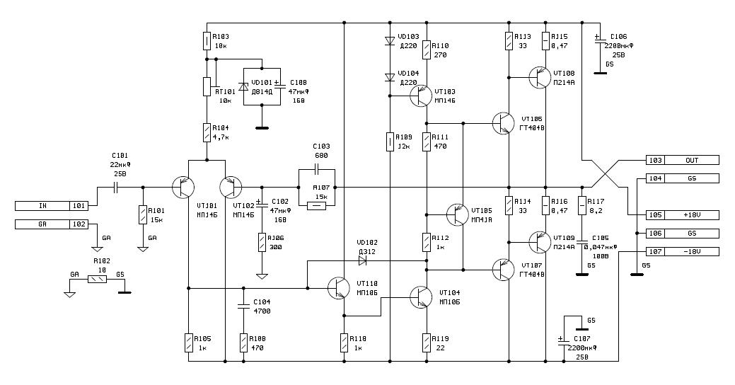

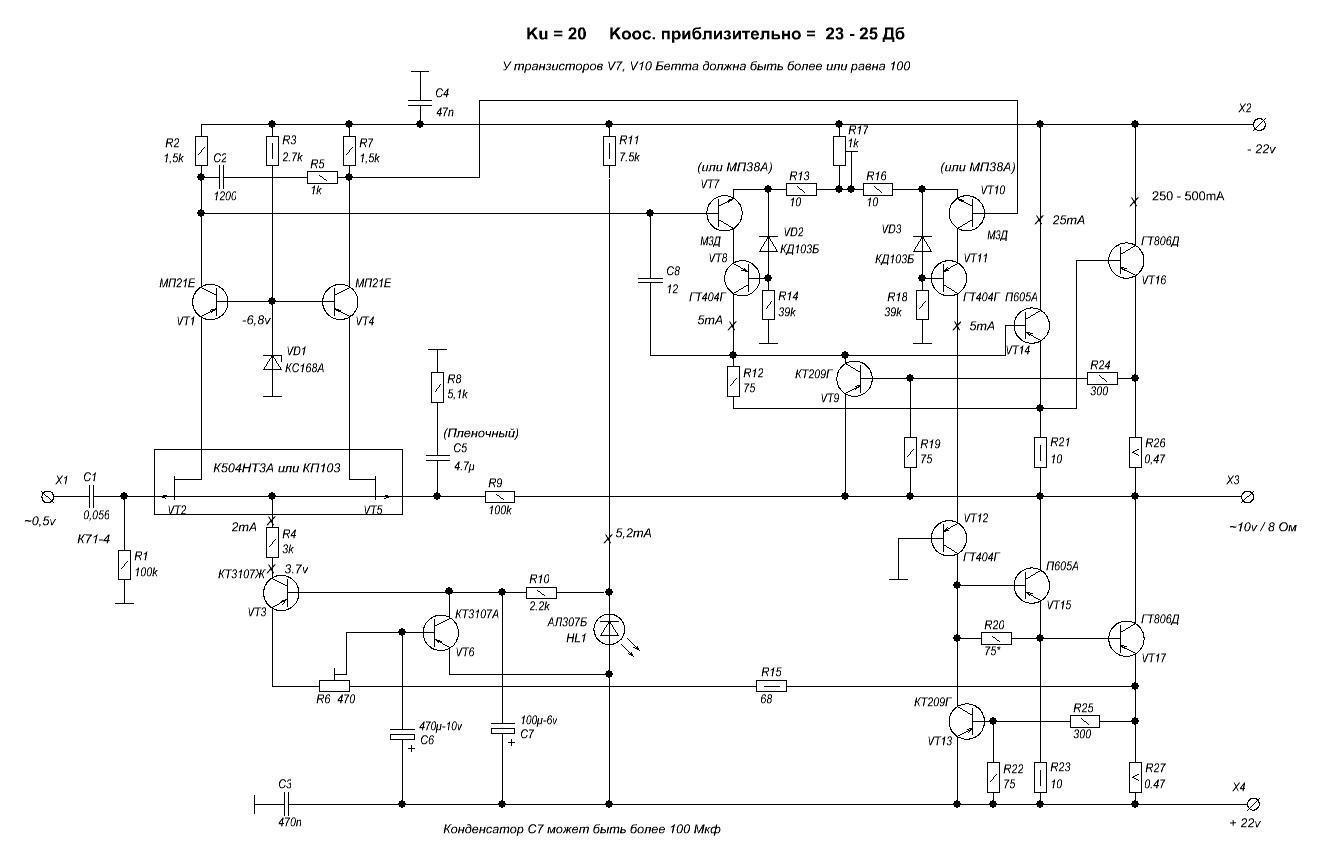

Доработанная схема Филина ВРЛ 91.
Искажения 2 кГц - 0,1 %, 20 кГц - 0,63 %.
