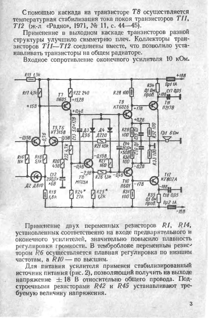

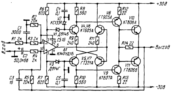

А вот она та схема на 605-х, Крылова, вот её собрал и она пела. http://archive.radio.ru/web/1970/01/044/
Собирал такой классе в 9-м (примерно 1982-й год). Благо, несколько штук П605 мне тогда подарили. Переделывал по этой схеме найденную на помойке плату "Аккорда-стерео". Помню, жутко плевался, что отверстия на радиаторах не совпадают (они под П21х, а посадить туда надо было П605). Пришлось заниматься рукоблудством и насилием. Не знаю, как было бы сейчас, а тогда звук понравился. Правда, с источниками сигнала у меня в то время беда была, да и с акустикой тоже. Сейчас есть и то, и другое - вот даже возникло желание собрать и послушать снова. Может, и реализую, если что-то из П601 ... П606 под руки попадется. Спасибо, что напомнили про эту схему.

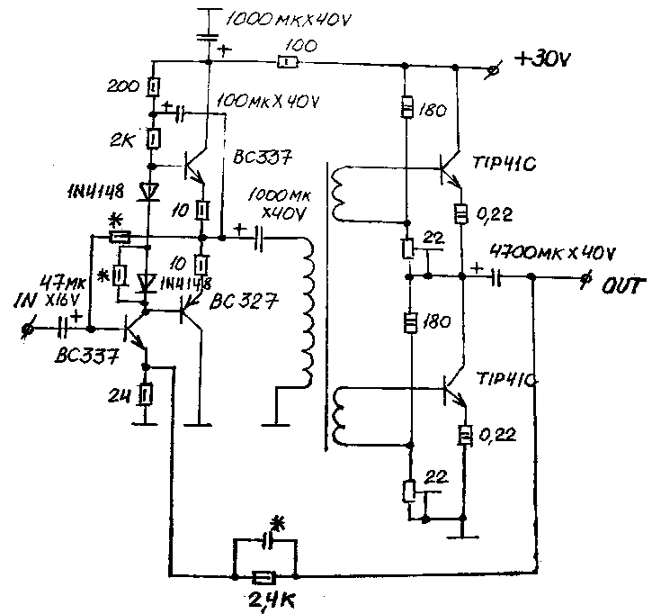

Скорее всего оттуда я и брал выходной каскад. Двухтакт, на трансе. Но, 6н6п его не раскачивает. А мощнее лампу как бы смысла не вижу ставить. На макете раскачивалась схема с Г3-121, пока генератор был живой) Но там и выход мощный достаточно.
Вот наподобии такого выхода...только полярность наоборот из-за р-п-р структуры АД-шек
Удивительно знакомая схема выходного каскада. Воистину, хорошо забытое старое. На самой заре транзисторной схемотехники имела место такая в приемниках "Атмосфера" (1959 г.) и "Аусма" (1962 г.). В последнем додумались поставить резисторы в цепи эмиттеров, что сильно повысило ее жизнеспособность.

Тогда многие делали, не было обратных транзисторов

Да, сильно не хватало комплементарных пар. Сделали бы в свое время нормальную пару к Г(1)Т806. Ну, и к К(2)Т808, К(2)Т908 - хотя они и кремниевые. Сколько хороших схем можно было бы сделать еще в начале 70-х!

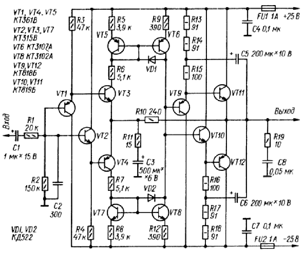

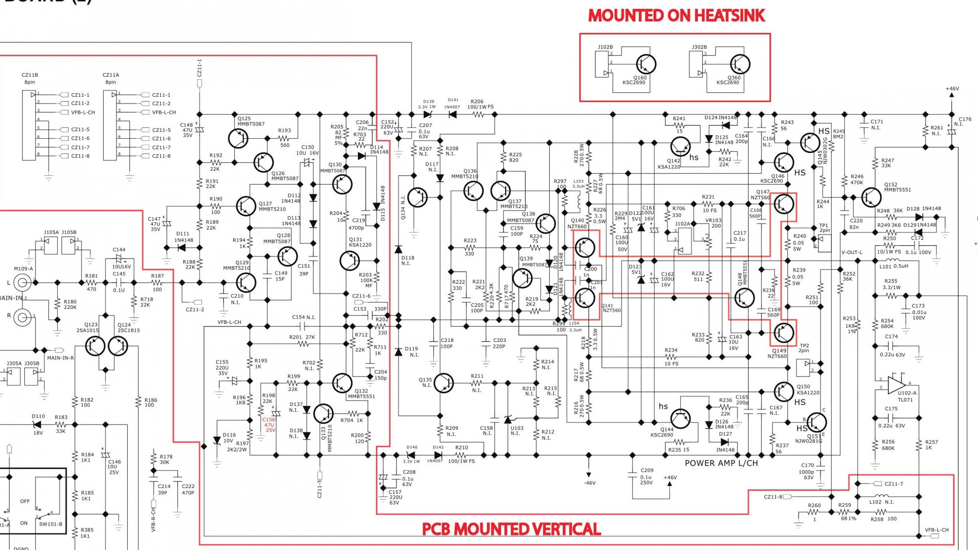

Посмотрел сервис-мануал на NAD C326, действительно схема УМ "Бр-р.....страшный сон инженера"

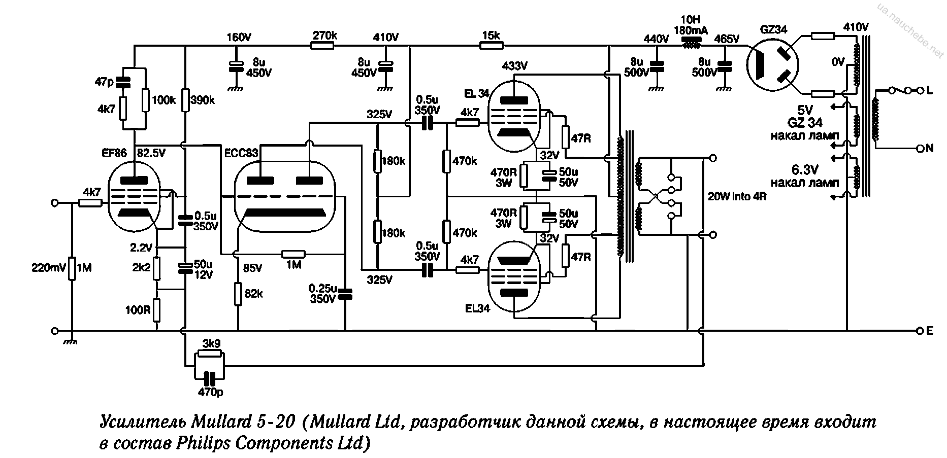

Р. Бессон Все о стереофонии, вышла в 1961г во Франции, у нас 1963г http://www.radiolamp.ru/library/books.php?id=mrb0478
Если нет разной проводимости, лучше одной, это лучше, чем никакие типа п217 и кт802
yes1111
24 Дек 2020
203
87
7
59
Олег
Супер книжка! Особенно меня впечатлила там схема (сорри за оффтоп!) на паре EL34. Много лет руки чесались ее попробовать, все упиралось в выходные трансформаторы.
А данная схема вполне себе классика. Единственное, что - регулятор громкости я бы так не включал, в цепь ООС. А также вольтдобавка бы здесь компот не испортила. Ну, и 500 мкФ на выходе - как-то pas comme il faut для заявленных 30 Гц снизу. Хотя... если нагрузка где-то 32 Ом (а напряжение питания на это как бы намекает), то и ничего.

Вячеслав, не подскажете, где увидеть УНЧ Рега Мира 3? Знакомый упалил, кроме меня чинить некому. Сунулся - нет нигде. Электротаня не знает такого.
Александр, к Тане тоже часто захожу, на Миру схемы нет, но вот на diyaudio поблагодарили за неё, но требует регистрации

Угу. Оконечники просты и прозрачны, аки угол дома. Хотя без схемы, просто глядя на плату, можно и запутаться.
P.S. Возможно, я неправ, но тройной Дарлингтон меня почему-то всегда повергал в уныние. И да, не могу постичь сакрального смысла в нагружении эмиттерного повторителя (TR23) источником тока (TR31). Тем более - усугубленным последовательно включенным резистором (R52 + R44). Насколько мне не изменяет склероз, источник тока с последовательным резистором обычно используют для сдвига уровня - так, к примеру, достигали приемлемого диапазона выходного напряжения в антикварных ОУ uA702/140УД1. А вот что оно делает здесь - для меня как-то темно и неочевидно.

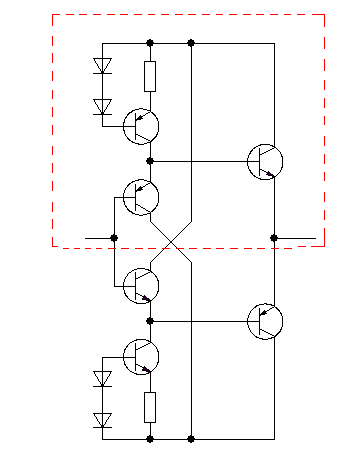

Источник тока на TR31 питает базу TR28. R44+R52 нужны для снижения мощности TR31. Например при питании схемы +/-40 В на транзисторе будет рассеиваться 0,48 Вт, при его предельной 0,625 Вт (при 25 градусах)(0,5 Вт при 50 градусах), с резисторами будет 0,21 Вт. А кусок схемы на TR23, TR28, TR31 напоминает половинку схемы параллельно-перекрестного усилителя (наподобии Агеевского выходного каскада).
А вот это, как раз, как-то неочевидно. Поскольку выход источника тока наглухо шунтирован ничтожным выходным сопротивлением повторителя TR23. А выходному напряжению там разуляться-то особо и некуда - аж в пределах естественной болтанки Ube TR28 (не более 26 мВ в активном режиме, ЕМНИП), плюс еще чисто символическое падение на R77 - в общем и целом аж какие-то доли вольта, не более того. Вот как-то сложно мне поверить, что вся эта абракадабра в роли нагрузки означенного повторителя (ИТ на TR31 + (R44 + R52)) имеет сколько-нибудь очевидное преимущество перед обычным резистором с эмиттера TR23 на +UNREG. Учитывая ничтожность амплитуды сигнала на эмиттере TR23 по отношению к напряжению питания.

Агеева - нет, не напомнило. Фирменных перекрестных связей не увидел.
Вот это я имел в виду, обведено красным

Не помню у Агеева таких источников тока в цепи базы выходных транзисторов. Да и ставить их там неразумно, ИМХО - ибо напрочь угробят амплитудную характеристику за счет непомерно раннего ограничения сигнала. Разве что - питать их от отдельного источника, с бОльшим напряжением. Резисторы видел, цепи вольтдобавки - тоже.
А вот источники тока не доводилось. Хотя последователи вполне могли сочинить подобный фанфик "по мотивам". Или я чего-то пропустил. Честно говоря, крайние пару десятков лет не очень внимательно следил за творчеством в этой области, каюсь.
Но даже в агеевской схеме подобный ИТ можно оправдать - поскольку напряжение на его выходе болтается в пределах десятков вольт, и вопрос поддержания стабильного тока нагрузки на выходе повторителя (а точнее - стабильного тока базы, открывающего выходной транзистор) может быть актуален. А вот в Реге амплитуда сигнала на выходе повторителя, по отношению к напряжению источника питания, здесь воистину ничтожна. Чтобы убедиться в этом достаточно ткнуться осциллографом на эмиттер TR27. И в таких условиях обычный резистор будет служить очень неплохим приближением к источнику тока.
