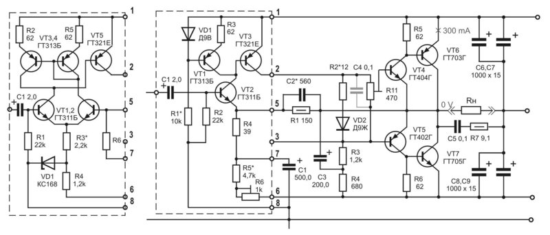

Тема тут:
Параметры весьма неплохие.
12 Вт на 8 Ом Синусоидальная
20 Вт на 4 Ома. Синусоидальная
Сигнал шум более 90 дБ
Искажения при 6 Вт 8 Ом 1 кГц не более 0,001%,
Искажения при 6 Вт 8 Ом 20 кГц не более 0,003%
Скорость нарастания 20 В/мкс
Напряжение питания +-18 В без сигнала.
Ток покоя 50 мА.
Это по уверениям автора.
Я ничего не придумал, просто германиевых усилителей мало, вот подыскиваю хоть что-то....

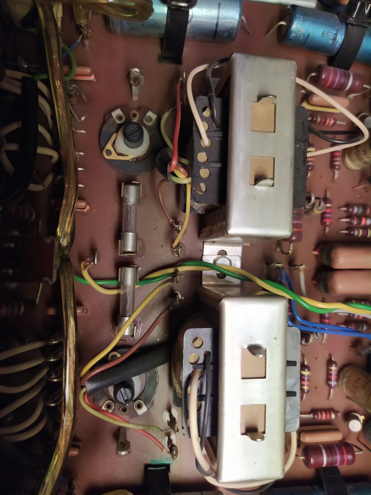

KÖRTING NECKERMANN 821/764
У товарища, в котором с басом нелады.
Так, а что то отвалилось в движке.
Как тут в превью превращать фото?
IMG-ea01d8e128156d32d582b2c4c410c5f2-V.jpgIMG-7b1b4377353de718cebee300c6f06eff-V.jpgIMG-15a0b2072cc190819872fe544e41e182-V.jpg

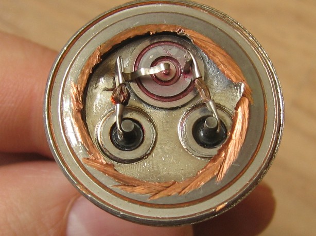

Ничего не призрак. Усилителей на них нет (наверное, никому в голову не приходило заниматься такими извратами), а вот в системах зажигания неоднократно лично руками его щупал. ЗИЛовский коммутатор ТК-102 старого образца. Ставились на ЗИЛ-130 и их производные. Датчик обычный контактный, но катушка с низкоомной первичной обмоткой (Б-114). На сегодня ничего интересного, но для 60-х годов, когда все это затевалось, было необычайно круто.
Транзистор в точно таком же корпусе, как и П210. По-видимому, фактически является его вариантом, оптимизированным для применения именно в данной схеме коммутатора. Расковыривать корпус не доводилось, но внутри ожидаю увидеть все тот же характерный круглый кристалл, который стоял внутри П209...П210. А внутри П207 и П208 их было даже по 2 (!!!) в параллель.

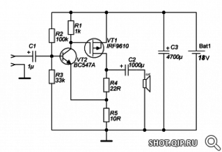

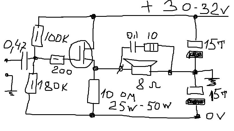

Саша, я примерно так

В системе зажигания максимальная рабочая частота около 200 Гц - у 8-цилиндрового движка это 3000 об/мин, а существенно выше крутить эти моторы было чревато последствиями чисто механического свойства. И при этом специальный трансформатор в базовой цепи стоял - для ускорения запирания ГТ701, который включался эмиттерным повторителем. Все же, меня терзают смутные сомнения, что 50 кГц для него указано действительно с ОЭ. Очень часто случались устойчивые заблуждения на этот счет: кто-то изначально ошибся при составлении справочника, а потом эта ошибка бездумно тиражировалась по остальной литературе. Если вдруг попадется сабжевый транзистор, попробую померять его прыть, в сравнении с собратьями.
P.S. Куцая информация в найденной на просторах этикетке (какой ни есть, а все же первоисточник) дает основания полагать, что речь идет, все-таки, об ОЭ - поскольку там написано: "предельная частота", а не "граничная":

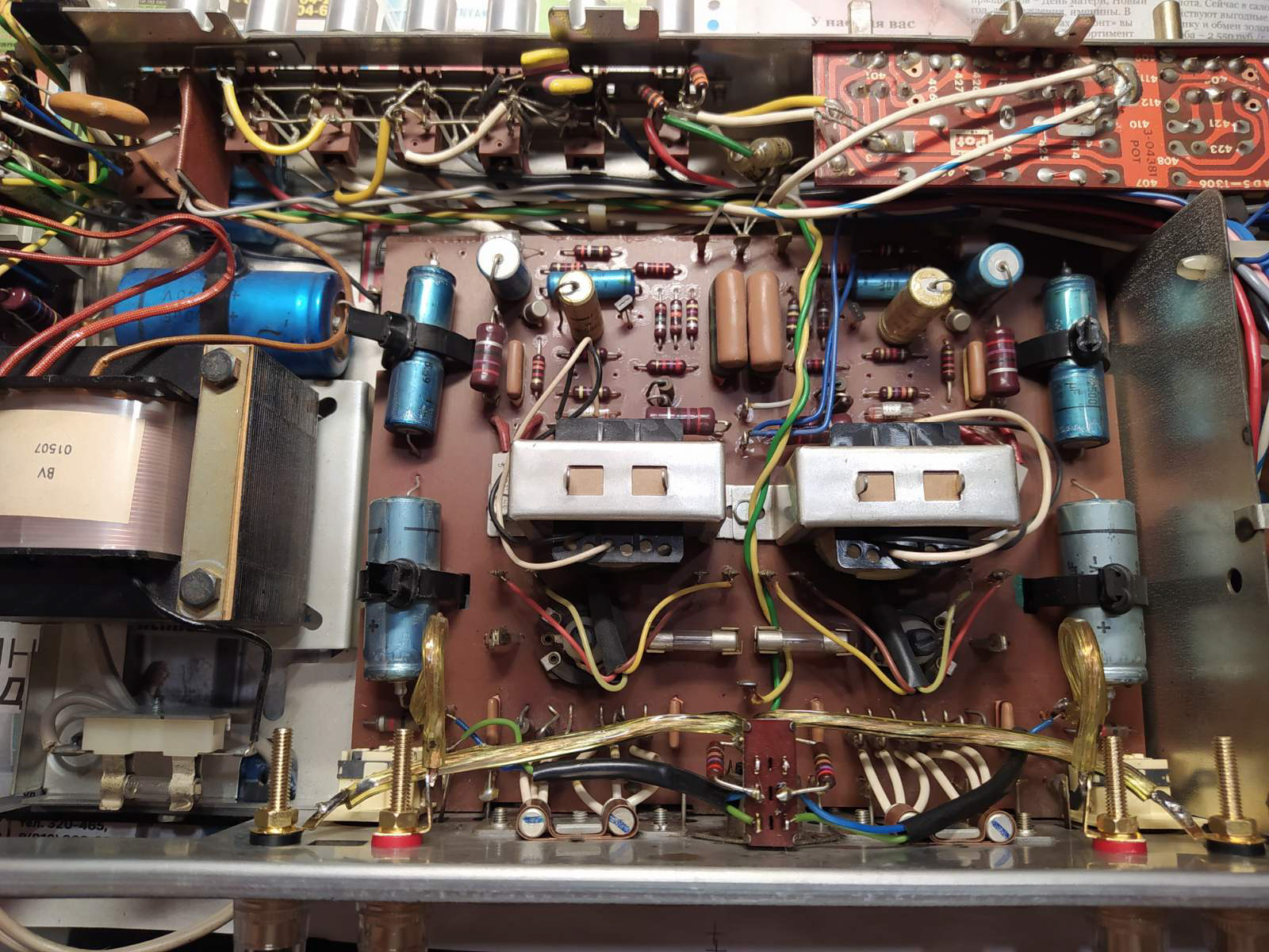

Эта? Питание много, точно. И Корвет-стерео, он для таких решений

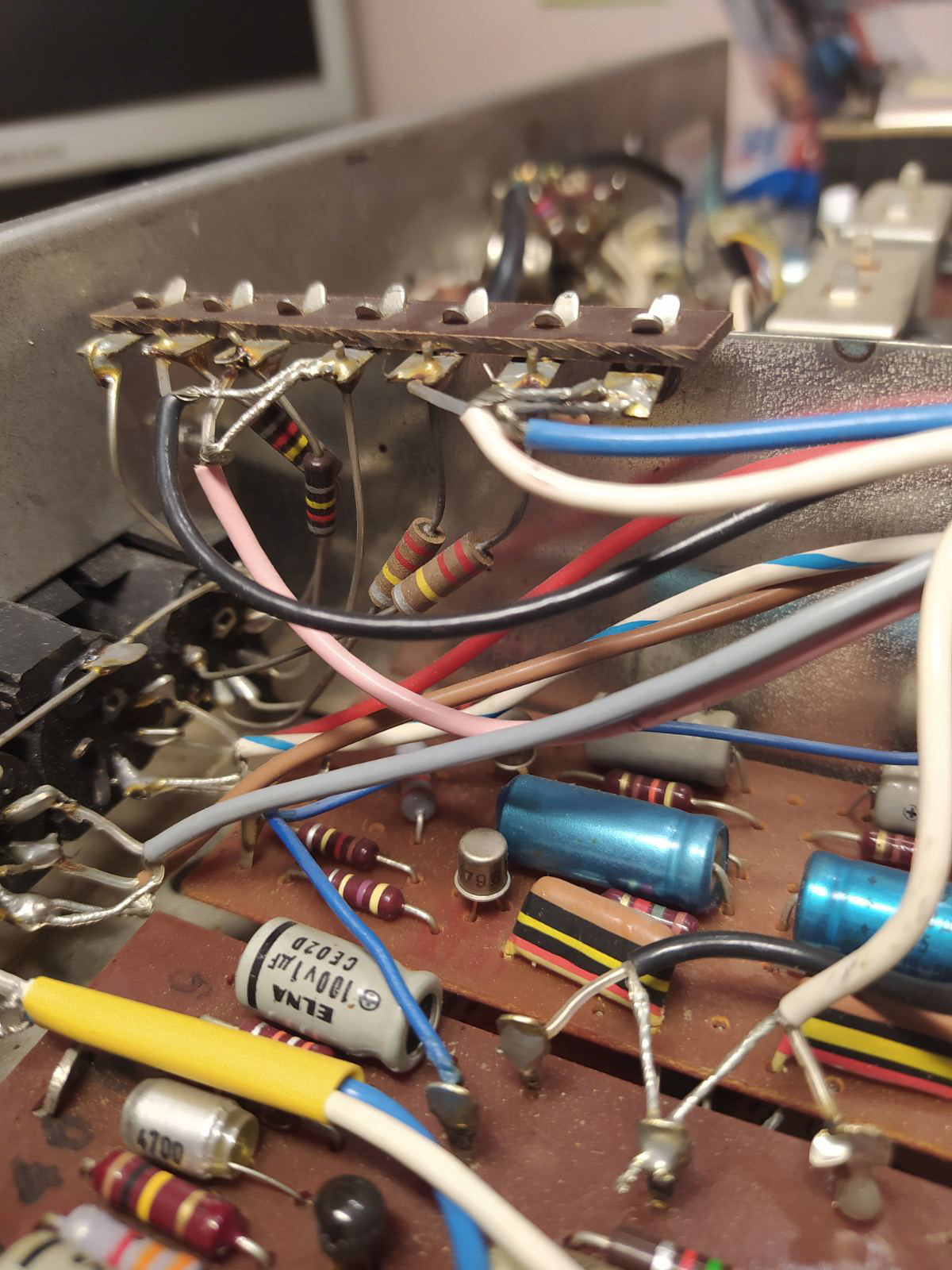

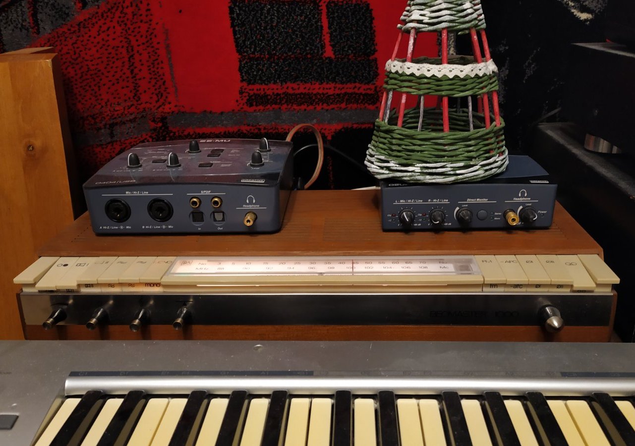

а-а, наверно это первый раритет у человека в коллекции... Для всех усилителей и амплитюнеров тех лет зверская тонкомпенсация - это нормально , и на малой громкости много низов. В те давние времена, люди еще слушали радио, ценился бархат голоса, а на записях лейблы еще не догадались задирать до небес НЧ. Родную тон-компенсацию отключать не стоит. Если хочется линейности, как вариант, на одну из кнопок селектора можно врезать линейный вход напрямую на усилитель мощности со своим отдельным регулятором громкости без TK.
Он взял оформление от 4а32 и запихнул туда изофоны
И подключил в чувствительный вход
IMG-6d79abfb1cabb6daa52c681d162f2465-V.jpgIMG-7763ef9f4ab517f7bb0fbc01c0152b5e-V.jpgIMG-0f91fc8a02b6e85c4f4743e3e4a6de59-V.jpg

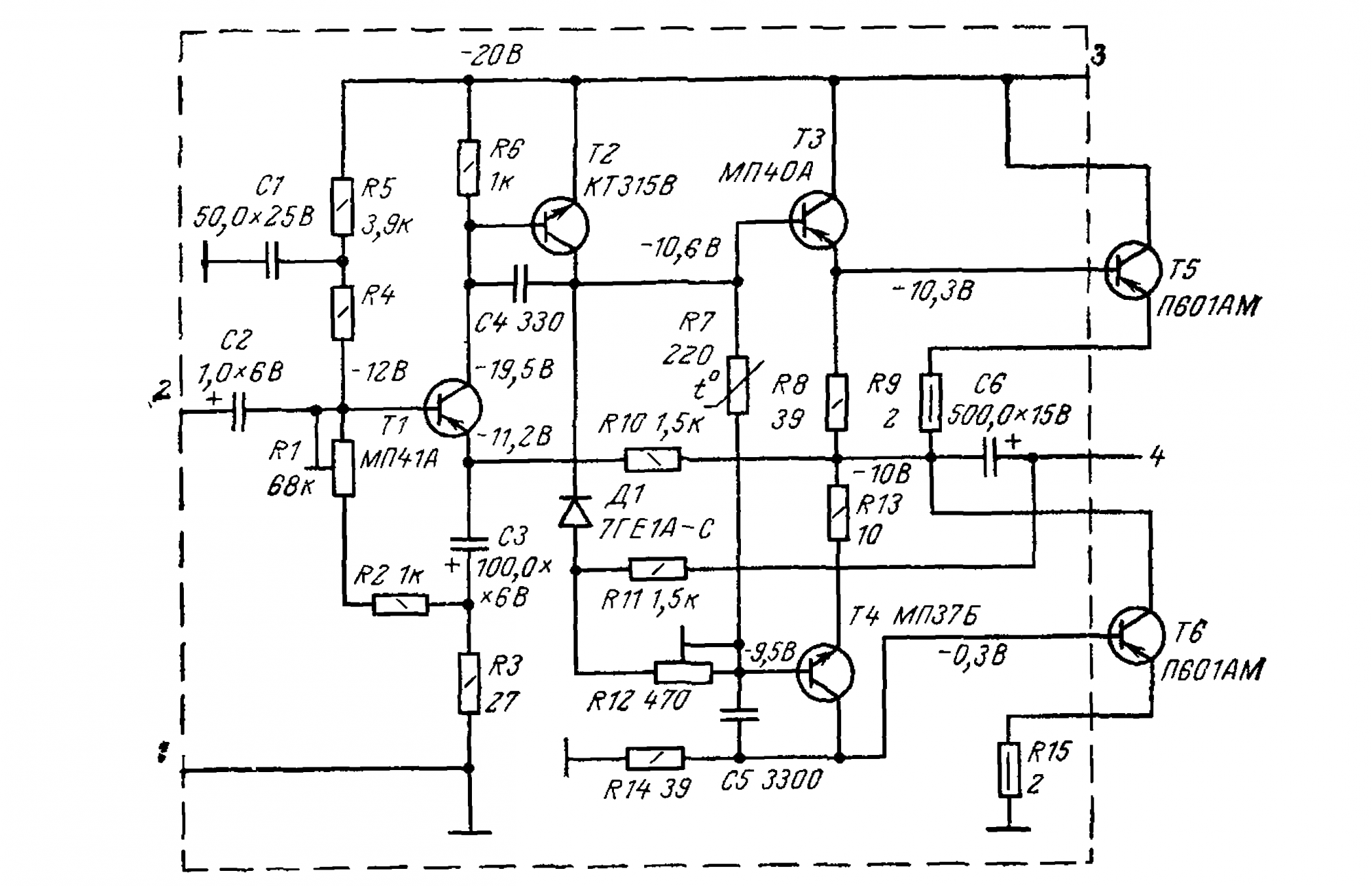

Два резистора в + и -, ~10ом 25вт, потом два кондера 2200-4700мкф, и пока сойдет.
Предидущее относиться к мтралександру, как и след., даже сопротивлением 20-25ом 25вт
Пример, Tesla AZS 218, на ldsound.ru
Обхаяли как могли, "Радиаторы малюсенькие. Трансформатор сетевой тоже никакой. И схема примитивная"
В защиту - я и Саша Бокарёв.

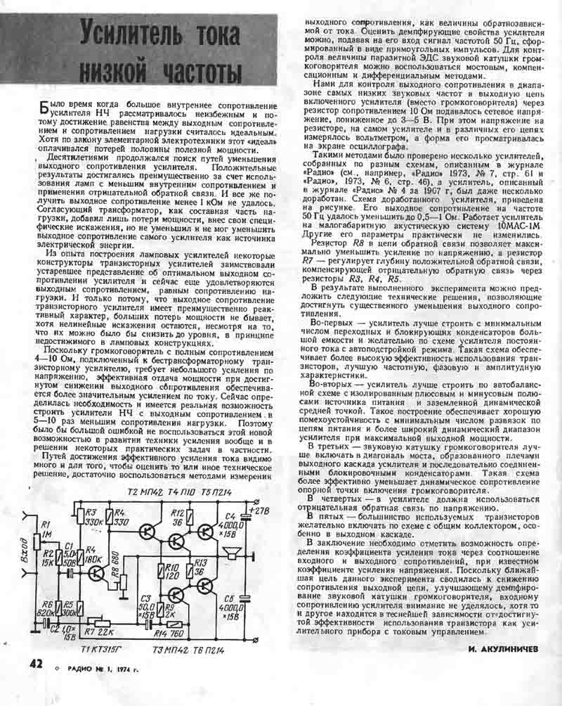

Аккорд 201, и по Акулиничеву

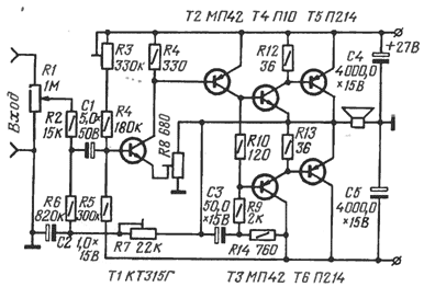

28,303
13,620

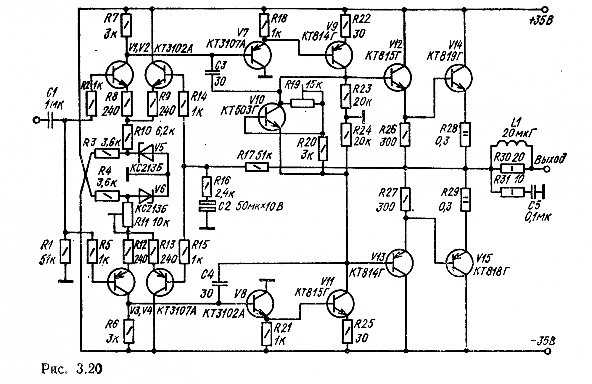

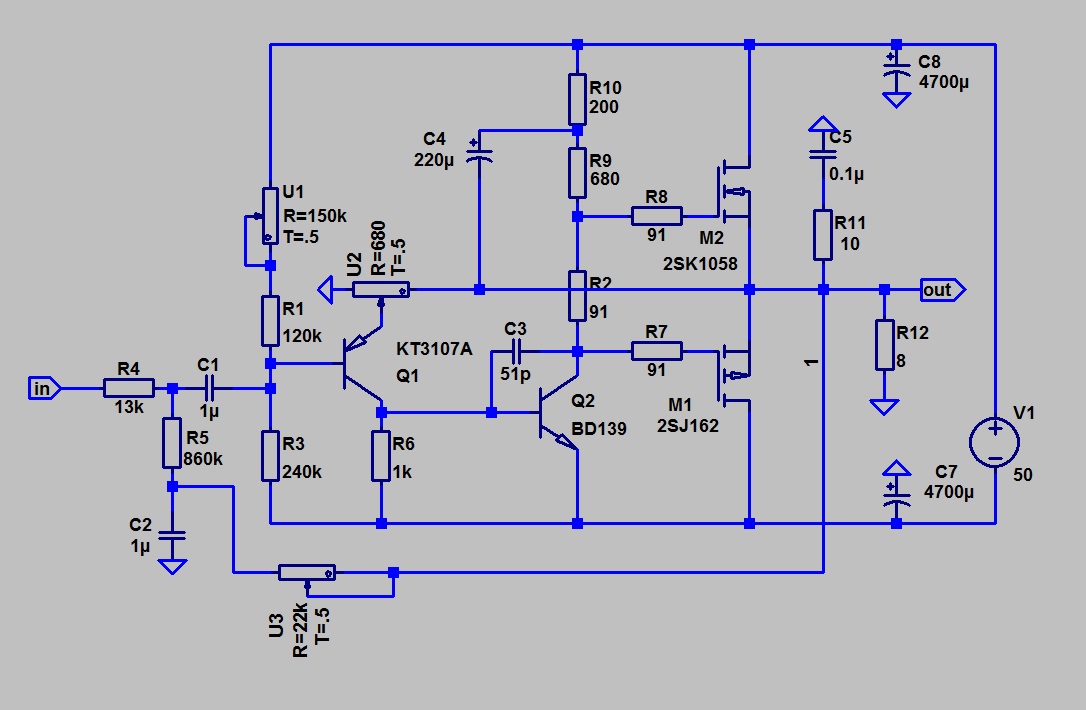

40 Вт. Была ссылка уже?
А что, шикарное проверенное решение, короткая ООС параллельного типа, повторитель на входе. чтобы прокачать низкое входное мощника. Правда, унылые 3055 на выходе. Но есть и другие.

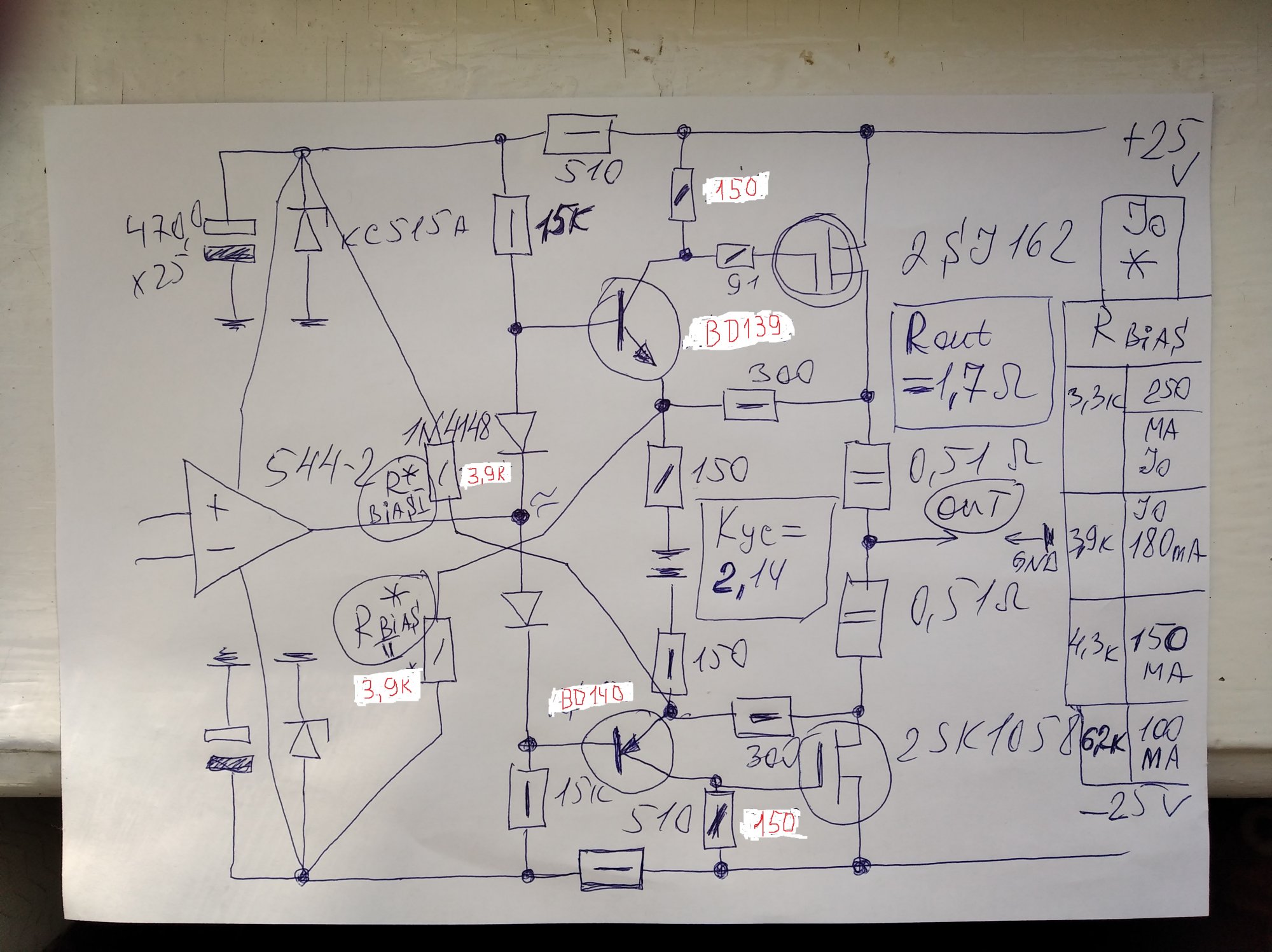

R7 в паре с С2 образуют цепь ПОС на нижнем крае ачх, убирая искажения переходной характеристики , такая схема , без этой подтяжки уродуется меандр и искажается ачх. Много лет гадал, для чего нужна эта регулировка, а недавно собрал, смакетил и все увидел в движении.

Не. тут дежавя иная. база входного транзистора связана через резисторы смещения с емкостями питания, там своя постоянная времени, идет потеря усиления на очень низких частотах, курочится ПХ .
Полка меандра выгибается дугой. Цепочка ПОС исправляет эту бяку.

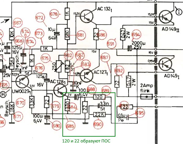

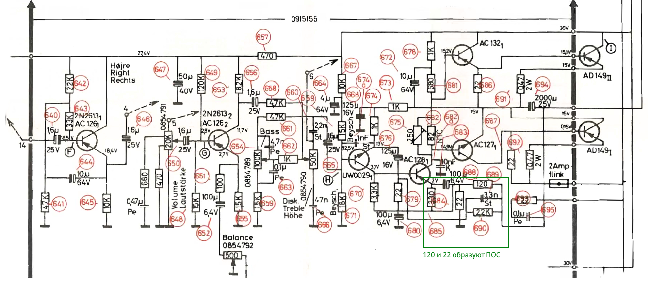

Мне понравилась схема от DIM, его ссылка
Аккорд и близко не стоял...
Вчера по быстрому снял хар-ки, мощность примерно 1,5вт, частотка до 200кгц, на пока мне хватит. Корпус ТО-220, подожду увеличивать...
Обратите внимание, 120ом и 22ом - ПОС
Это к Аккорду, Веге и пр., совсем не такая схема...
rngtng
9 Дек 2020
532
143
моя
rngtng

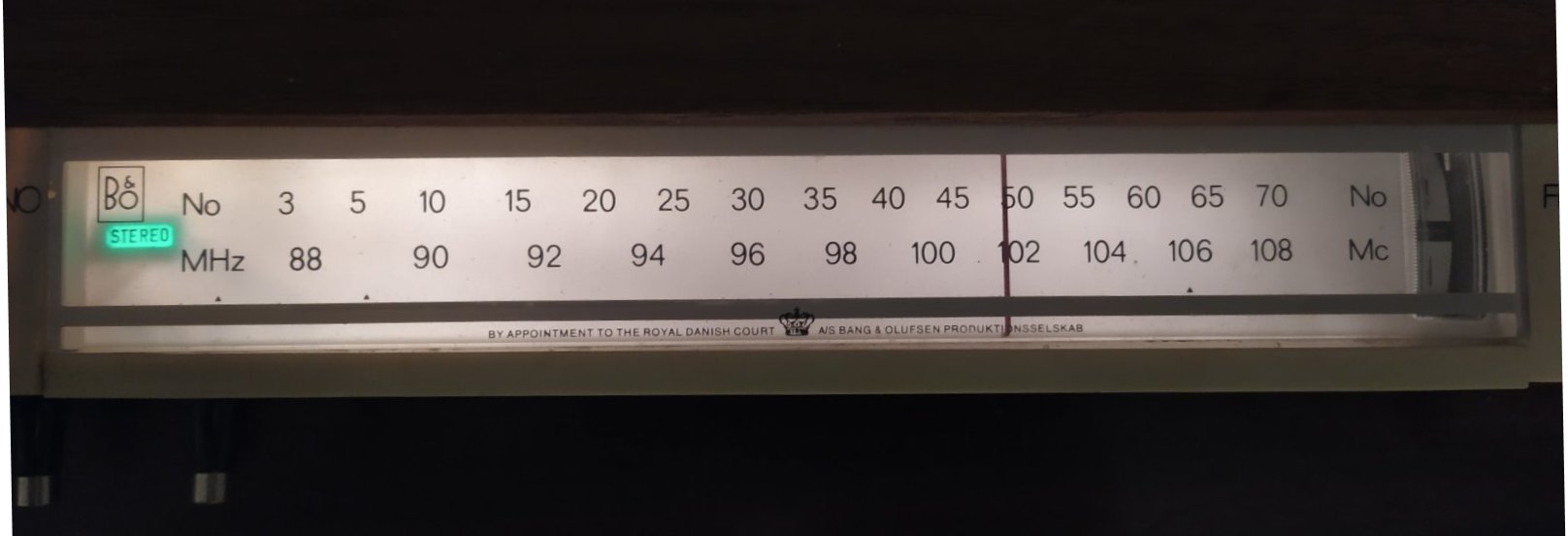

Обратил :) и включил :) - задание выполнено.
... с выводами перед отправкой конструкции на свалку.

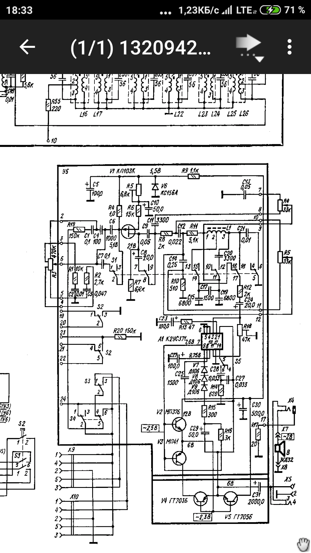

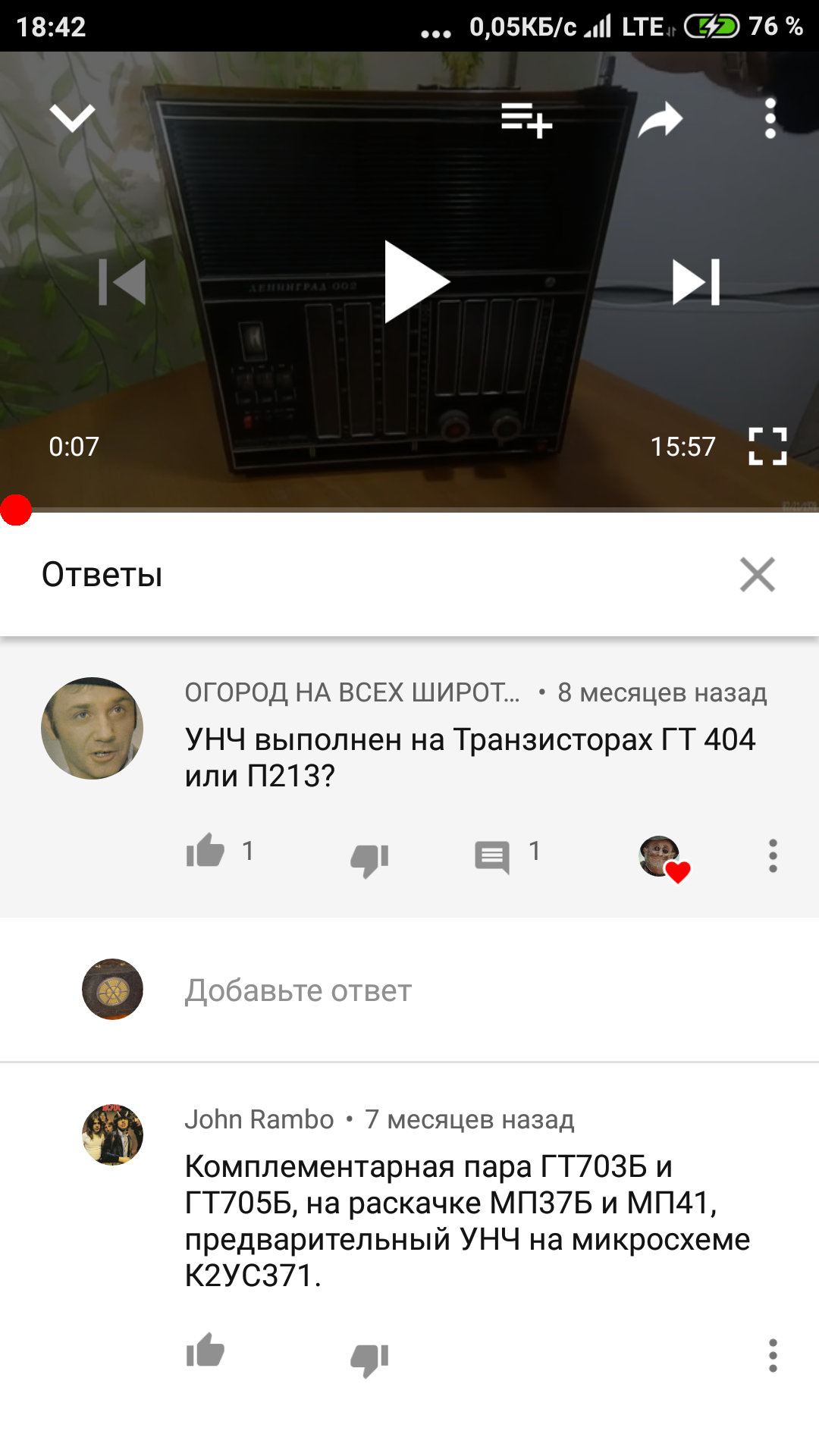

По Ленинграду 002
Как-то звучит он совсем непохоже на усилки с п 213
Screenshot_2021-01-02-18-42-06-913_com.google.android.youtube.pngScreenshot_2021-01-02-18-33-29-141_org.sufficientlysecure.viewer.png
rngtng
9 Дек 2020
532
143
моя
rngtng
По Ленинграду 002

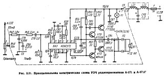

Посмотреть вложение 9960Посмотреть вложение 9961

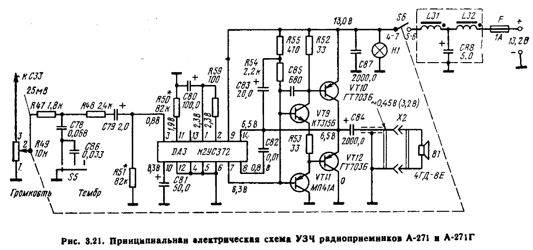

Все дело в волшебных пузырьках в микросхеме к2ус371, это она дает такой красивый звук, причем в выходном каскаде транзисторы работают без смещения класс B, - посмотрите мою картинку из сообщении #797 https://ldsound.club/index.php?threads/germanievye-unch.170/post-26048 - я измерял параметры усилителя авто-радио А-271 на такой же микросхеме и гт703 на выходе, звучит очень красиво. В Ленинграде выходной каскад тоже без смещения - звук интересный у к2ус371, единственный момент, ниже 50Гц у нее спад. Ближе к лету я планирую победить свою лень и измерить УНЧ Ленинграда.
yes1111
24 Дек 2020
203
87
7
59
Олег
В "Маяке-203", "-205" она же стояла. И тоже выход в классе B. Звучала хорошо, но имела место ложка дегтя: шумела она сильно. Впрочем, это общая болячка 237-й серии. Точнее, используемых в ней транзисторов. А по поводу А-271/А-275: когда-то страдал на эту тему с намерением выжать по максимуму выходную мощность при заданном питании и сопротивлении нагрузки. Получилось то, что получилось:
index.php
P.S. Кстати, тоже жестко уперся в то, что без эмиттерных резисторов надежно оно может работать только в классе B.
