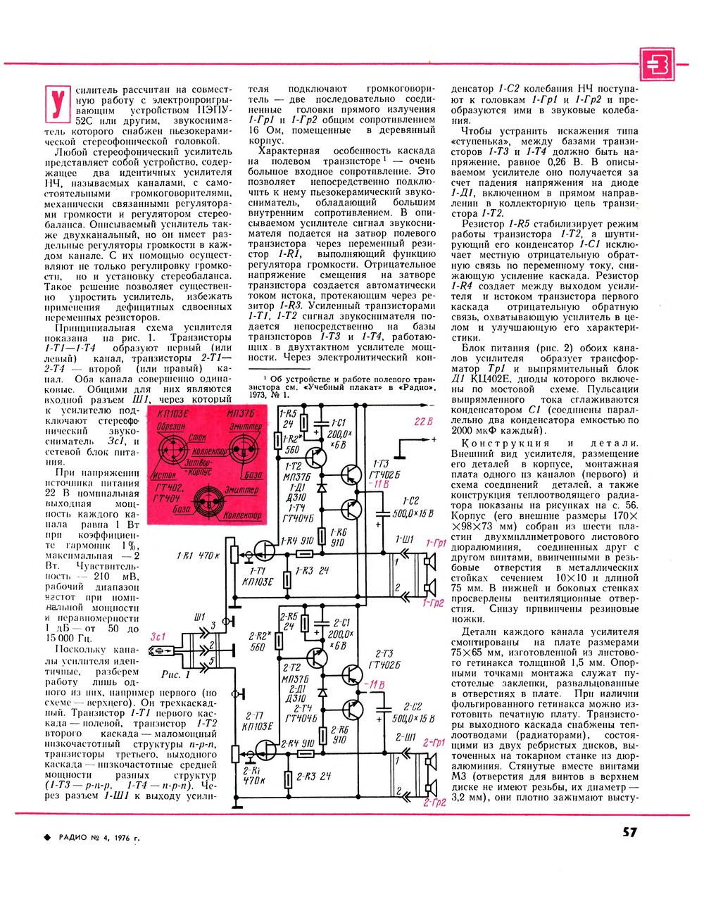

Приведу еще схему
И одгадайте с одного раза, почему германиевые усилители в основном работают на нагрузку 8ом?

Импортный германий, если покопаться в даташитах, лучше советского. И по мощности и по полосе и по напряжению. Как то не логично получается. Хотя, допускаю, что в усилителях 70-х годов стояли транзисторы первого поколения.
Но в любом случае, мне надо минимум 30 - 40 Вт на 8 Ом, с небольшим током покоя. И что бы без проблем на 4 Ом работал. Таких схем я что-то не припомню. Простых. Безоосные цирклотроны, на германии, дающие такую мощность имеют низкий демпфинг-фактор. Других вариантов я пока не видел. Да и надежность, термостабильность...

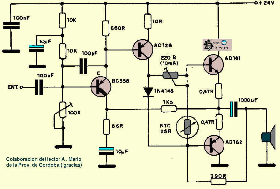

Классическая схема
Германий AD161AD162 самый высокочастотный, если увидели...
26,350
12,276
Классическая схема
Цепь термостабилизации применил Сергей Давидович Бать в своем унч. Просто, удобно, надежно.Дополняют это решение резисторы по 0,47 Ома в эмиттерах выходных триодов.

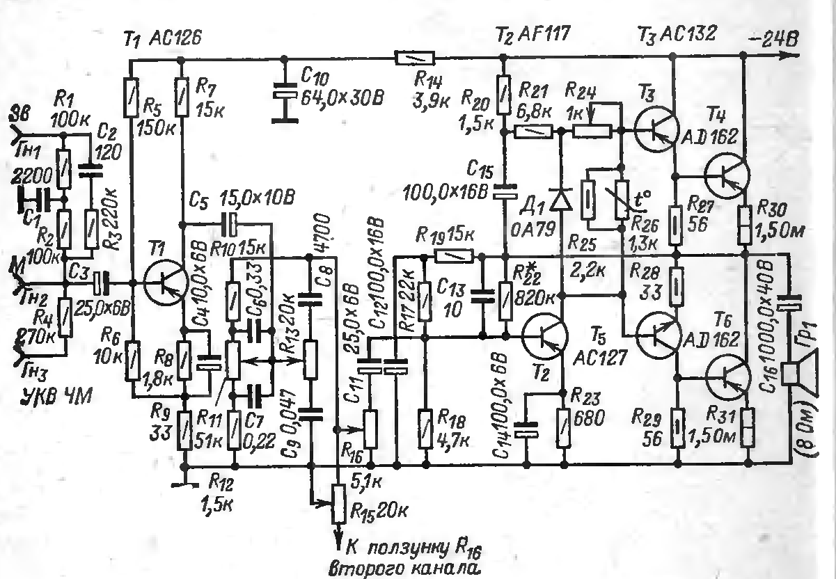

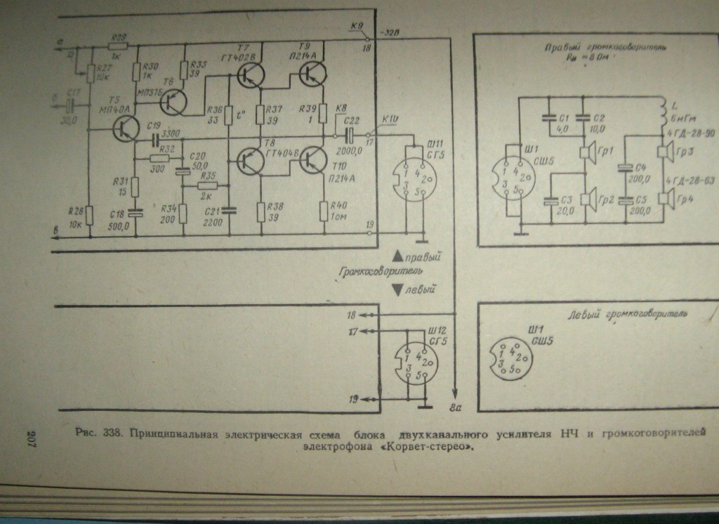

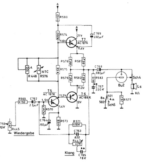

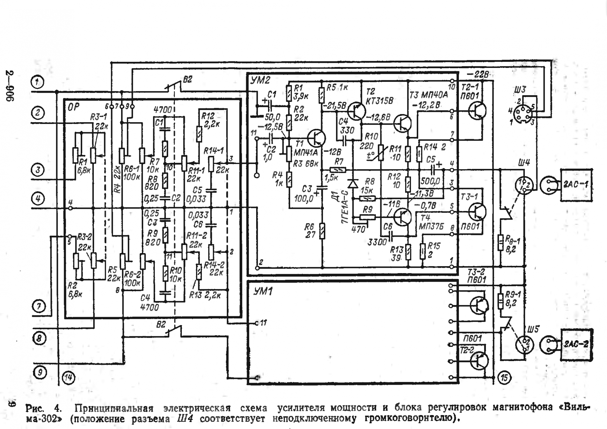

Одна схема, Корвет-стерео, Электрон-20, Вильма-302 и т.д. и что у Маяка не так, тембры завели... так хотят, и что?
Схема Корвета

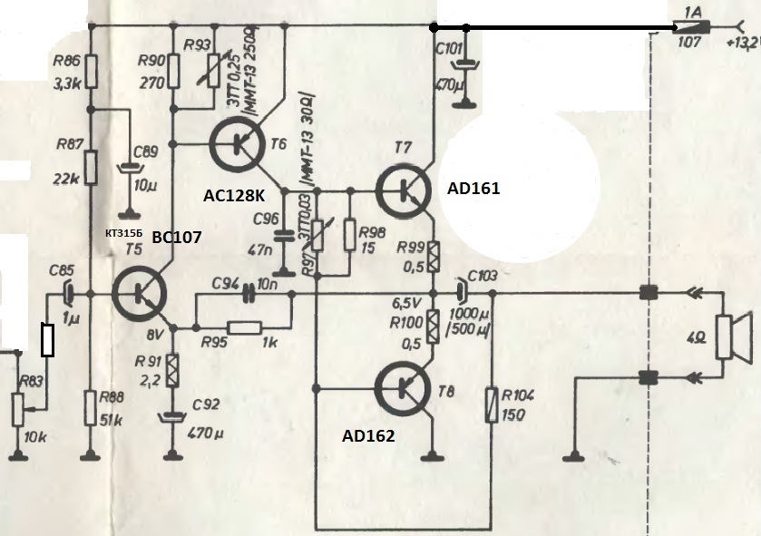

Как думаешь, чего они взяли резисторы смещения для входного кремния такого куцего номинала? По привычке мозгов, заточенных под германий? У Акулиничева там по 300 ком в обе стороны и порядок, 315 й на входе. все замечательно. А тут- 10 кил.....
Вот про 315й я не был бы таким оптимистичным.

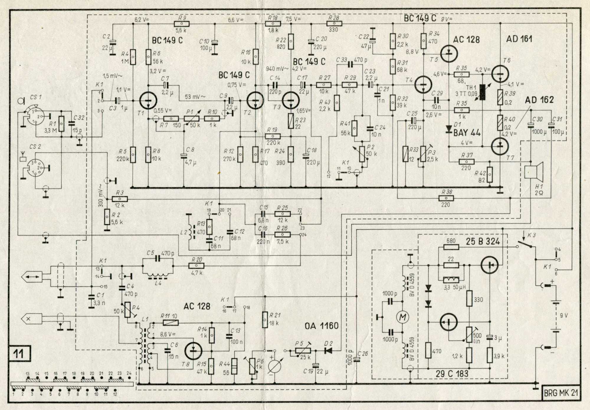

Мое первое знакомство с УНЧ на "идеальной парочке" AD161+AD162 состоялось c авто-радио видеотон. Так вот там как раз кт315й на входе. Звук мерзкий. Был. После замены на BC107 УНЧ запел - не оторваться. В этом усилителе только один кремниевый транзистор на входе. Подобная схема частенько применялась в приемниках грюндиг 70х.
rngtng
9 Дек 2020
532
138
моя
rngtng
2т312в бета минимум 200-250. Мало - кт342в, 400-1000

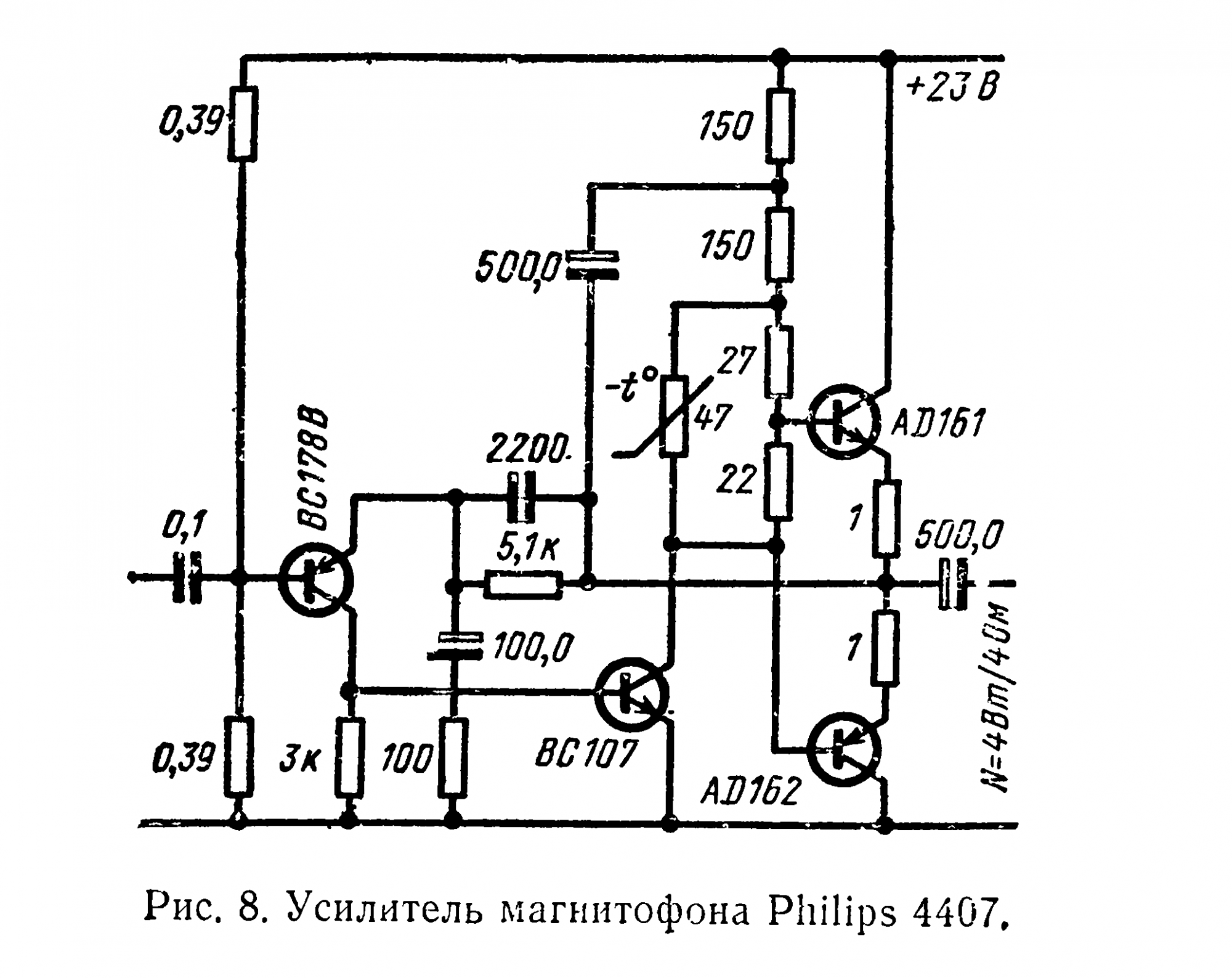

Кус=R95/R91=50, какой с/ш УНЧ будет с 1м транзистором h21э=250 ? Имеется ввиду качественный звук УНЧ, вовсе не приемник. Вопрос конечно риторический, 50 это слишком много, для современных источников сигнала хватит усиления 10. Я вообще первый транзистор выкинул, примерно вот так
13 Окт 2019
5,509
1,581
107
Свердловкая обл.
Суровые кондёры в грюндиге, С94=10нф, С96=47нф... И R91=2,2ом
Простите, сигнал/шум тут при чём... и бета тоже не понимаю.

У Крылова всё ясно и понятно. У Вас - я бы поменял немного...
расскажите

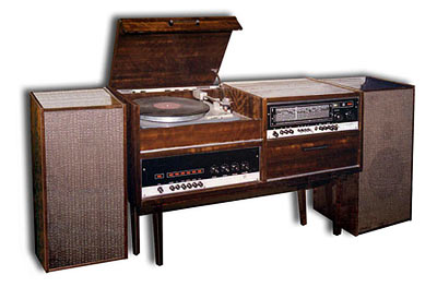

Схема Корвета

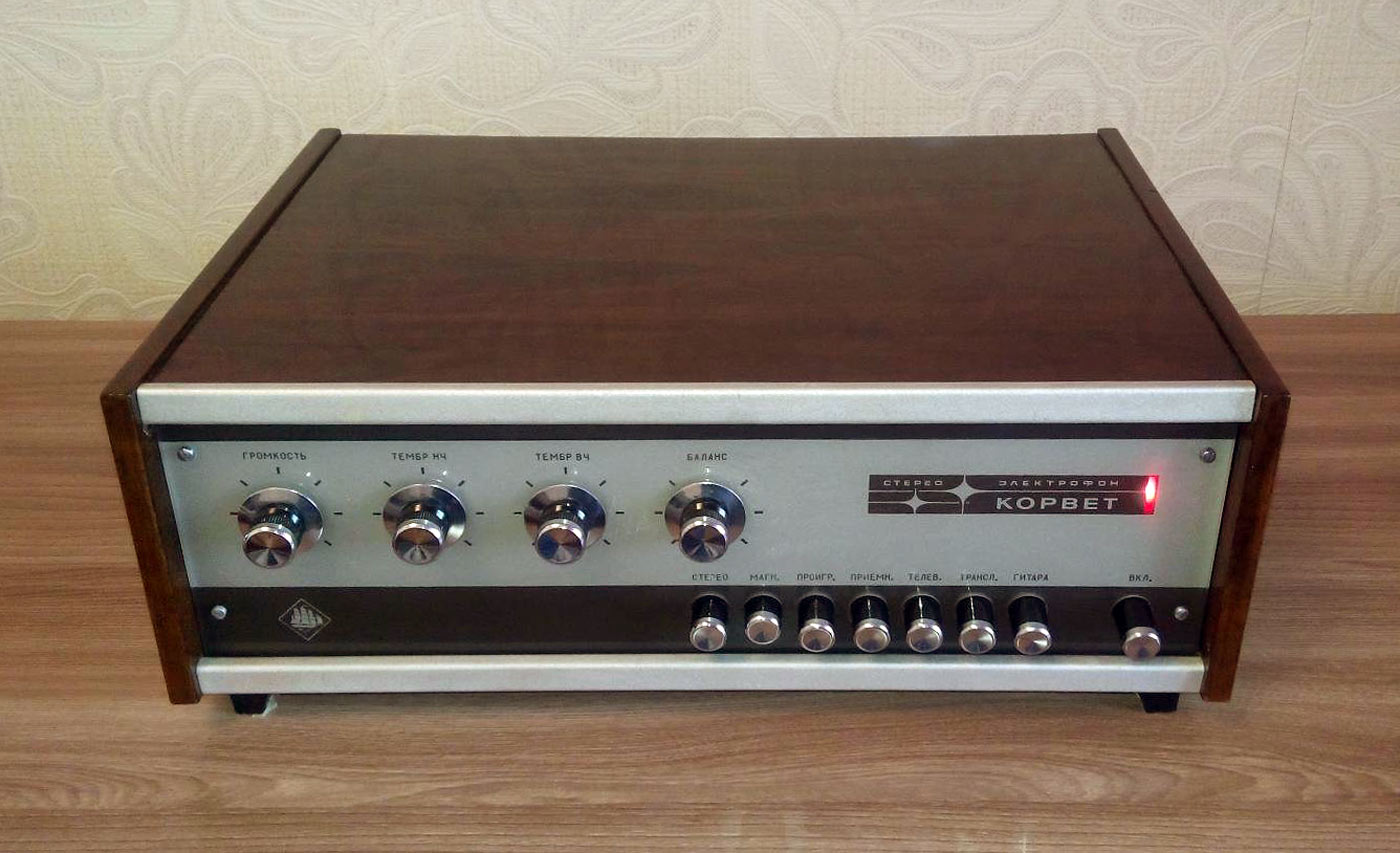

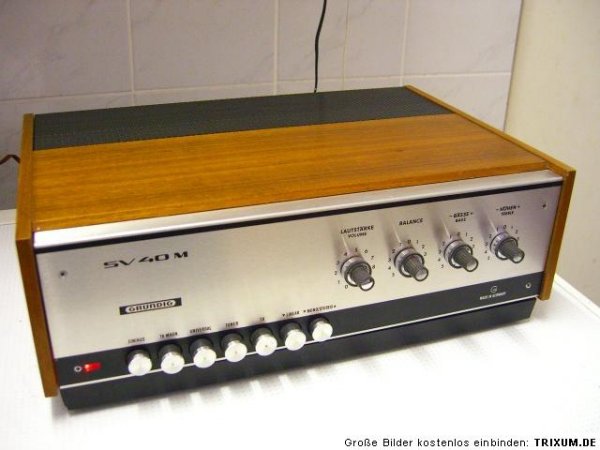

И одно лицо Grundig SV40 1969г. и Корвет стерео 1974г. "Зеркалировали" аж 5 лет. Внутренности лучше не сравнивать. У Виктории 001 лицо усилителя не стесняясь содрали внаглую.

Схема с мин доработками, эта
На входе 1мкф, ёмкость 100пф убрать, а поставить б-к АС128 ~270пф, подобрать чтоб не генерил. 56ом - 10мкф, 56ом по усилению, сколько надо, 10мкф заменить 470мкф.
Пит. 24в, нагрузка 8ом

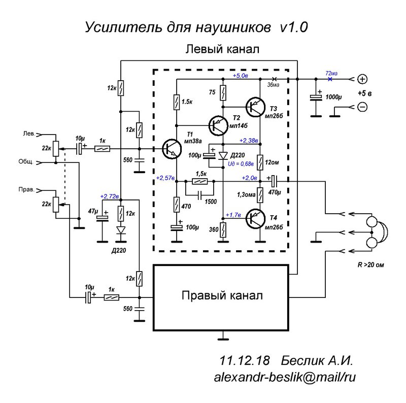

Попался УНЧ для Тлф, пит 4-9в, режим А
И экстремалам, без меня... тоже режим А
+23в, на AD161 AD162

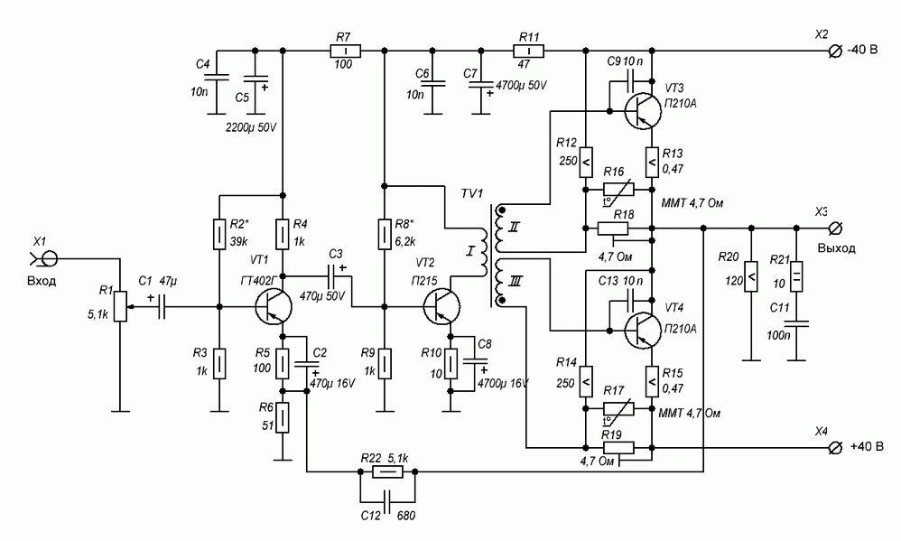

Был еще проект вот тут:
Обсуждение зашкалило по количеству страниц.
вдруг у людей доступа нет :)
ора134, Кг 0.04, неравномерность 20 - 20000 +- 0.2 Дб.
на выходе п217, гт806, 906 , п4 (автору понравились больше).
ток покоя- 100мА.

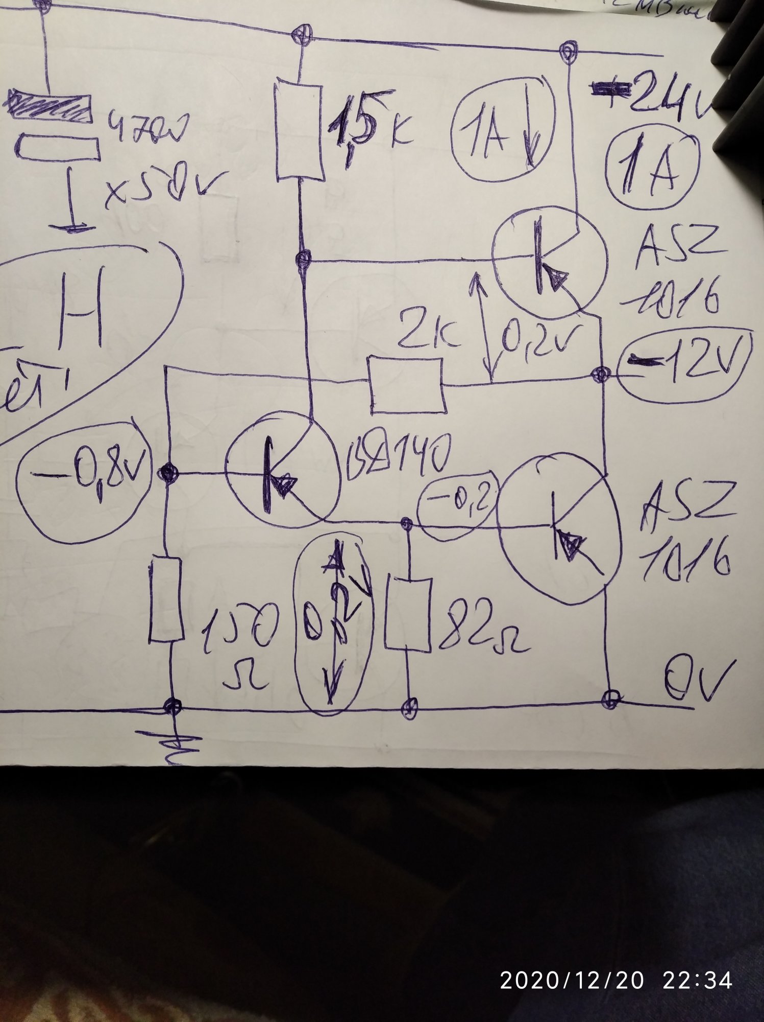

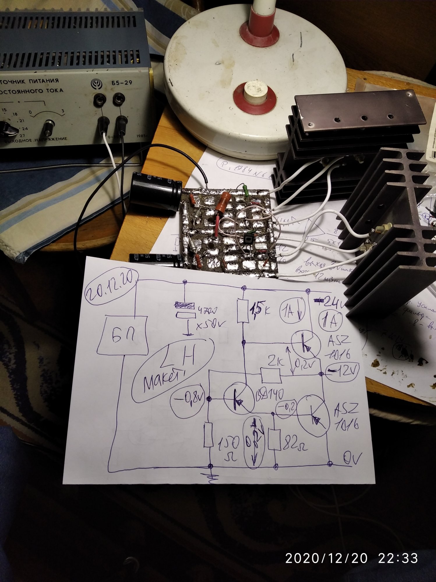

Сейчас есть немного времени и сил, спаяю макетик ЛХ на германии, деталек собрал на пробу.
Итак. есть о чем можно рассказать.
Найденные 1Т813 в ос и 1Т806а к сожалению нужно крутить на радиатор, а уже поздно. Кидал их в стаканы с водой, но она не высшей очистки, начался электролиз на ногах, убрал.
Потом увидел подаренные Сергеем Z радиаторы с венгерскими ASZ1016 , ура! И сдвинулось.
С питанием до 24 вольт ток покоя в районе 1, 5 Ампера, схема неполная, ток плывет от всего, защита на 2, 5 А вырубается. При токе 1- 1, 5 А смещение база-эмиттер выходных триодов в районе 0,32 вольта. Драйверный транзистор пока взял BD140 , на германий перейду после . И то не факт, что перейду. Стоит поднести паяло к драйверу, ток покоя взлетает круто, потом медленно возвращается назад.
Схема неполная, примитив, завел ООС по пост току в базу драйвера делителем с выхода, в духе схем 60-х годов. С полной обвеской схема будет стабильной по режиму и по току.
Подивился, что в запарке перепутал выводы у драйвера, и оно как-то там устаканивалось.
Радиаторы разогреваются быстро, но можно все успеть измерить и понять, куда двигаться.
Схема предсказуемая, можно быстро довести до ума. Так что впереди ещё одна версия великого JLH .
Вот что получилось за час высиживания макета. С питанием 24 вольта ток покоя 1 ампер. Стоит дать выше на 3 в, ток покоя начинает расти до сработки защиты. С увеличением питания нужно убавлять смещение выходных триодов однозначно.
Это лишь показать соотношение элементов и режимы выходного каскада. Проба сил.
дальше буду тренироваться уже на 1Т 806 и 1Т813 .
ПС. Драйверный транзистор нужно сажать на радиатор, чтобы не грелся вообще. Он очень чутко отзывается на подогрев. Скорее всего резистор в его базе разбить на две части, из кремниевого диода и резистора. Попробую.

Прочел по ссылочке, многое , сказанное там, совпало с тем, что увидел сам вчера вечером. Схема уходит в разогрев и уверенный рост тока покоя, если меры не принять. В этом плане латералы не оставят германию шансов. Да и кремнию тоже. Моя идейка заменить базовый резистор выходного нижнего триода диодно-резисторной цепочкой на веге уже существует, попробую.
Одновременно с подвижками по схеме растет тяжелое подозрение, что радиаторы для этой схемы нужны нешуточные.

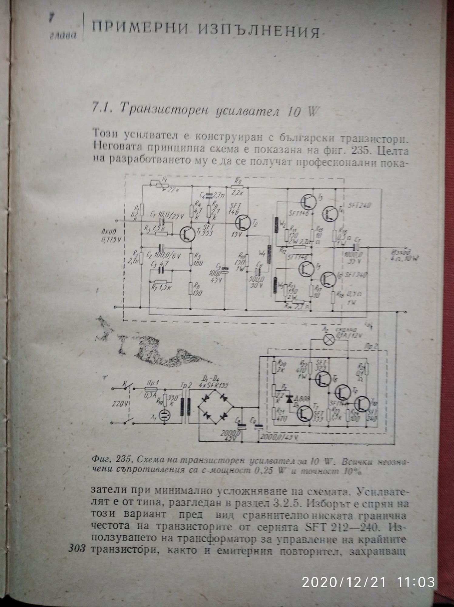

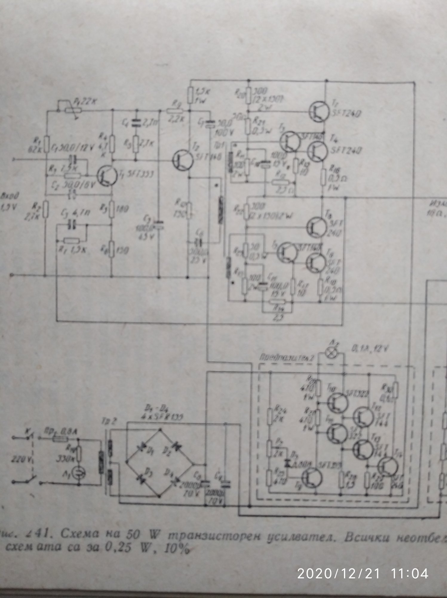

Из всех схем на германии, обеспечивающих работу транзисторов в предельных режимах без потери надежности, назову одну, в которой учтены многие моменты. Это схема с раскачкой от межкаскадного трансформатора, отдельной вторичной обмоткой для каждого транзистора, смещение термостабилизировано диодом или термистором. Вторичка низкоомная, нет роста неуправляемого обратного тока , перезарядка базы скоростная в обе стороны, многое удачно, кроме одного: сам этот межкаскадник задает качество всего усилителя, при этом обладая неустранимыми пороками.
Сейчас сфоткаю схемку из болгарской книжки, 1971 года , в которой впервые увидел такой вариант .
Обратите внимание на резисторы в базе выходных транзисторов, они по 10 ом! Не 100, не 200, а 10. Практически, КЗ . Обратному току разгуляться не на чем, можно не стабить по температуре.
И как изящно решена проблема нехватки высоковольтных транзисторов, составной транзистор для 50-ваттного варианта. Третьим сюрпризом схемы является электронный ограничитель тока питания, спасающий от всех неприятностей и аварий. Лампочка показывает срабатывание предохранителя. Подобную защиту видел в схеме английского QUOD-303
И если присмотреться внимательно, входной сигнал обозначен как 0,775 в, это студийный уровень, линейный , схемы созданы для работы в студии, обеспечивая качество и надежность. Непривычно с точки зрения традиционного подхода, но просто и эффективно. Трансформатор предельно простой, мотается на ш-сердечнике трифиляром. Зазора нет, габариты скромные.

Корвет-стерео, 10вт(10% искаж)
Мне нравиться от Вильмы-302, схема та же, на вых П601, -22в, 2вт. Это не 6вт(!), как у rngtng
20в, мах 3вт, даже на немецких транзисторах!

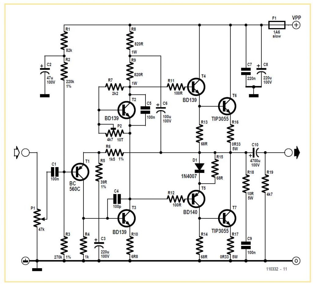

Хоть не на германии, но весьма крутая схема^
Нашел случайно, что-то интересное увидел, зарисовал, а сегодня смакетил, измерил и крякнул. Питание -любое, от 20 до 80 вольт, ток покоя с питанием 50 вольт - 500мА. Из них смещение потребляет 60 ма, остальной ток распределен между драйверным и выходным каскадами. Удобно, что мощных транзисторов только два, остальные средней мощности, два в драйвере. два в источнике тока смещения. Как и пишет автор, Лачинян, схема работает сразу и налаживания не требует. Входное сопротивление схемы определяют пара резисторов, формирующих среднюю точку входного каскада, а это килоом 25-30 . Спокойно хватает , чтобы качнуть выходную ступень лампой, что автор и сделал. Измеренные параметры даже с пониженным до 30 в питанием впечатляют. Полоса наверху - 400кгц. Выходное сопротивление 0,14 Ома.
Ток покоя, как и у агеевского выходного каскада, стабильный с прогревом.
Ограничение выходного сигнала красиво скругленное, форма синусоиды без намека на кривизну.
Конструктивно есть одна добавка: транзисторы источника тока смещения нужно прикрутить на радиатор, небольшой, но совершенно необходимый. Они прилично греются. Ватта 1, 5- 2 на них с полным питанием вольт под 40 на плечо.
26,350
12,276
Эта схема- развитие схемы Агеева за 1982 год, но там диодно-резисторный коммутатор и неважные свойства вых каскада. Позже в 1985 году появился удачный вариант с вольтобобавкой, но там входное всего 4 ком, мало для лампы. А тут многое учтено, просто и надежно.
Приятно, что на выход идет всего пара качественных триодов, мощных , остальные- семечки BD139-140 . И такой результат. По идее, схема нечувствительна к КЗ в нагрузке, это осталось проверить.
А , пардон, выход из первой или второй схемы собирали?
Первая схема, на выходе японы 1941 и 5198, раскачка BD139 BD140, они же в источнике тока смещения. Запустил от блока питания на 30 вольт, потом от трансформатора и моста , довел до 55 вольт. Супер. Ток покоя от 30 вольт около 200 ма, с питанием 55 вольт 450 ма.
