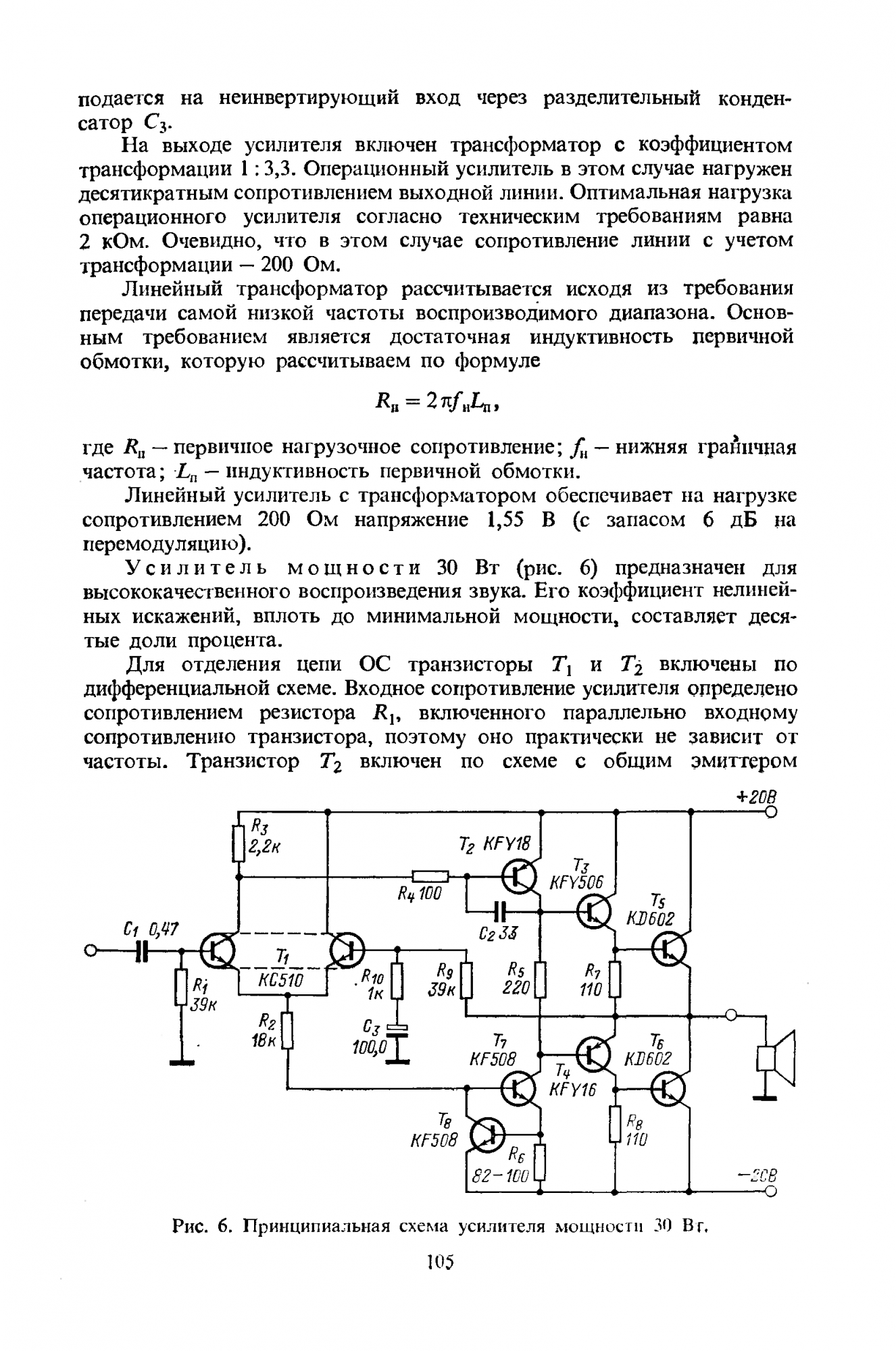

Этот унч знаком с 80-х , делали эту схему, но знаний мало было, довести до ума , хотя в макете работало.Книга называлась конструкции советских и чешских радиолюбителей, выпуск 1. Увесистая книга.

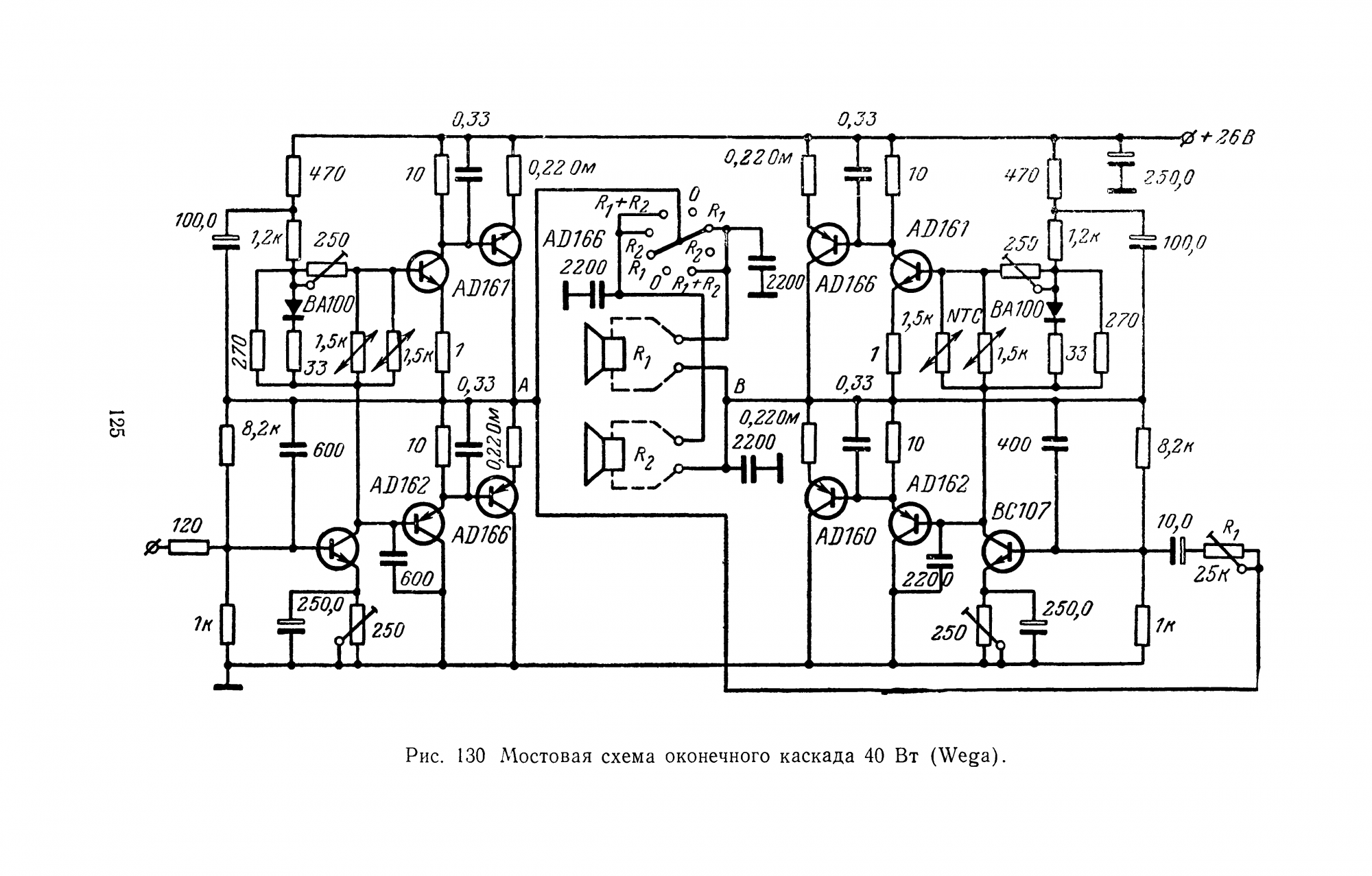

Вых. каскад по мостовой схеме, может 40вт на канал
По мосту на кт816/817 стояли в ВАЗ-2102, 1975г,пробег под 1.000.000 км, нагрузка по одной в канал 3гд-32, доска во весь багажник...

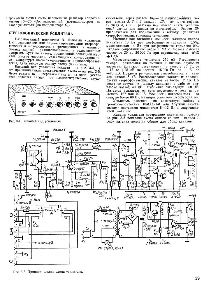

Может для Тлф, или небольшой мощности, проще как в книжке Иржи Свобода(1976 год!), подумаю.
Транзисторы есть из HARMAN /KARDON, 2SA1859 и 2SK4883

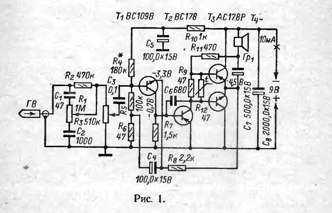

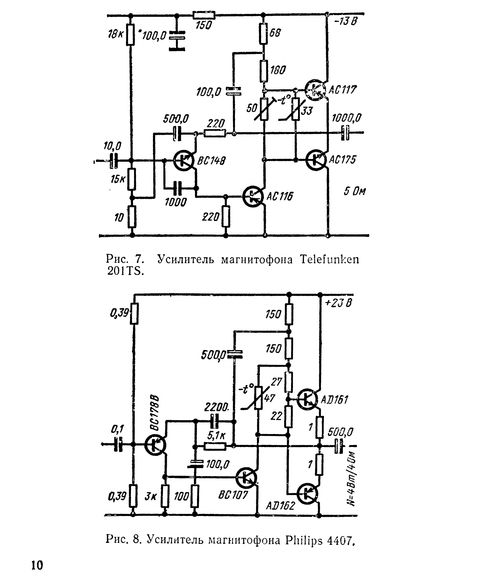

Тоже делал на П701/П605, схема В.Васильев Зарубежные радиолюбительские конструкции, 1977г

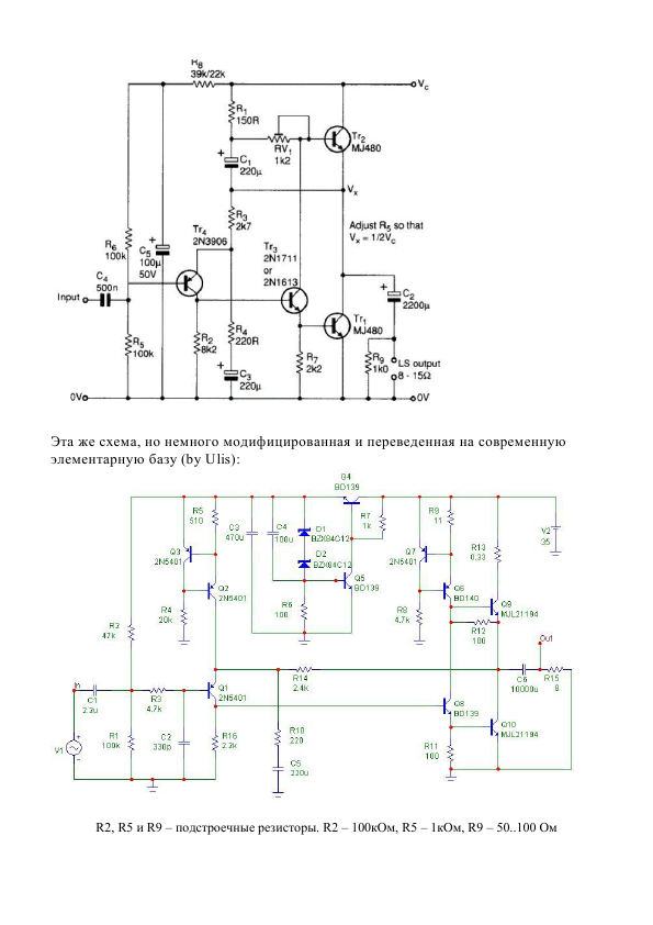

Интересно, делал кто такую схему? Как вам нижнее плечо...
28,303
13,620
Нижнее плечо правильно сделано, входы оконечного каскада , привязанные к Т5 , симметричны относительно средней токи схемы по числу эмиттерных переходов , что в типовой схеме не выполняется. Из=за этого там несимметрия, которую обязана устранять оос.

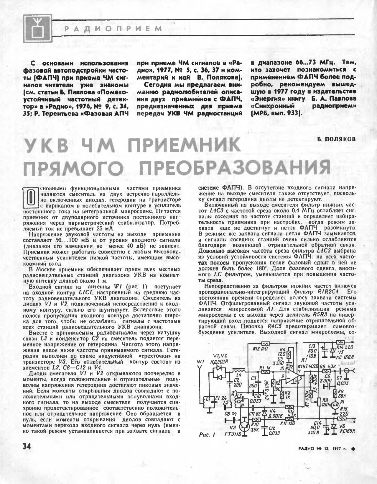

Помню эту схему! Друг по институту, с кем вместе занимались в студенческом КБ, повторил схему, но с поведением 140 УД2 не смог ничего сделать. Тогда других не было, а эта уд вторая была перемудренная, запас по устойчивости- со знаком минус, генерила . Позже Поляков сочинил шикарный стереодекодер. на куске тестолита, резанного стамеской.
Моя схема на основе дифкаскада 159НТ1 и предусилителя вч на 1Т311 хоть и работала, но вечером одновременно ловились несколько станций, перестройка с громкими щелчками, поигрался и выкинул.

Все молчат... кто понимает, Ft=180кгц, это мах частота передачи тока, или проще, в схеме с ОБ. В схеме с ОЭ частота в бетта раз ниже. Транзисторы ненамного лучше П213-П215.
Для звука, это AD161 и далее.
