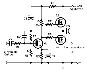

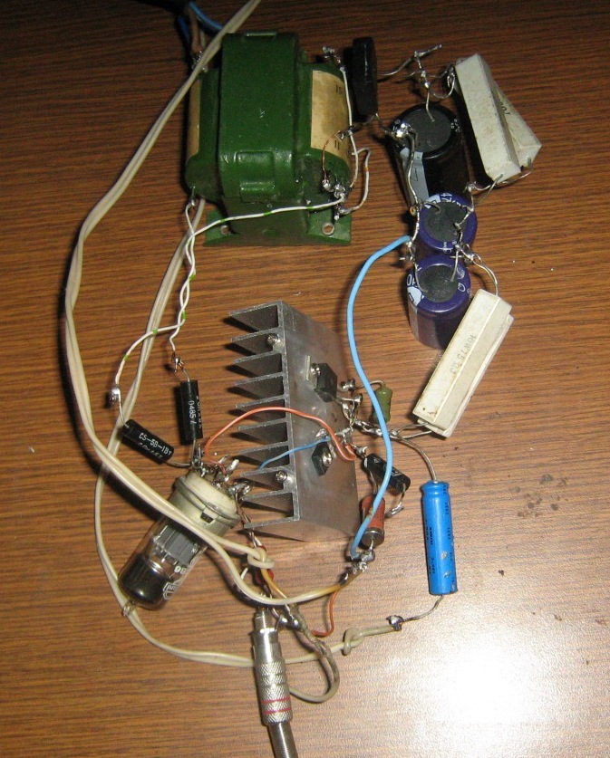

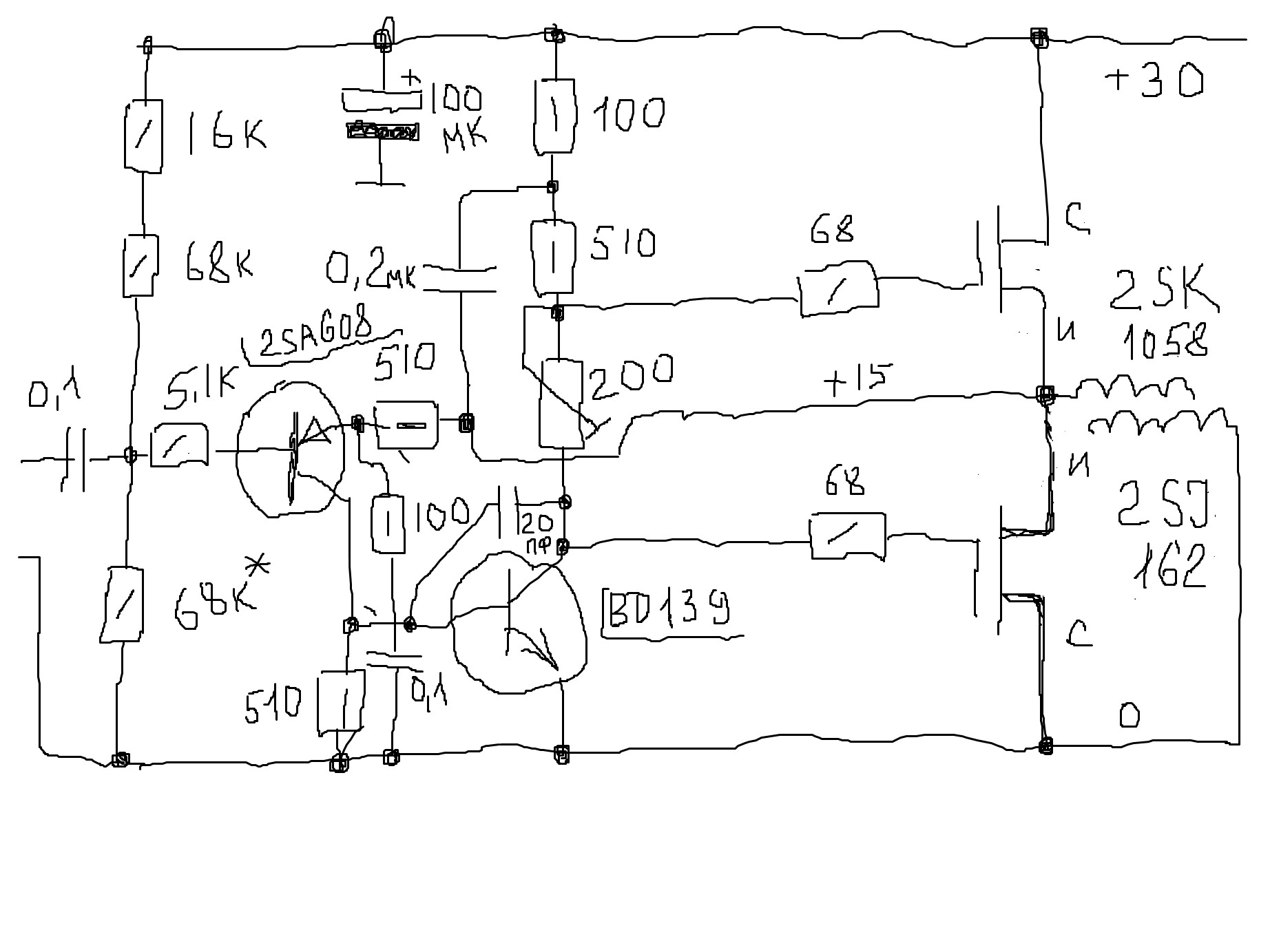

Олег, у меня лампа ЕСС86(6н27п), 30-ти вольтовая.

Олег, ЛИЧНО я таких схем не люблю, и не пробовал, на 6н23п. ЕСС82 не знаю, в данное время нету.
Лампы с низким Uа, не приспособленными для этого, это чудо, одна работает, а 30 нет...
ЕСС86 все режимы как и надо, на коллекторе половина пит, а сейчас вотнул Е88СС, и на тебе, из 14в на коллекторе 12в...

А я не могу сказать пока еще что я люблю, а что нет. Судя по фото схемы, там лампа включена, как обычный транзистор. Типа лампа раскачивает выходник. А мне же как маленькому мальчику, все новое интересно потрогать. Можно и "обжечься" не послушав взрослых и мудрых, но так хочется. тем более транс есть лишний. Транзюки какие то нужно посмотреть в коробке, лампу заменить с похожими праметрами, например 6Н3П отличаются лишь сопротивлением катода Rk=240 Ом против ЕСС82, Rk=800 Ом.(я конечно с этими сопротивлениями катодов еще не разобрался, но полагаю, что можно подправить схему резисторами обвязки). Если разберусь и хватит ума, то в будущем попробую. Если звук будет хотя бы удовлетворительным, то сделаю красивый корпус и подарю кому то из друзей, благо там напряжение не опасное для жизни. Но это только после того, как построю свой на 6Ж1П+6П14П, как говорится "первым делом самолеты"
данная схема скорее забавный опыт, нежели настоящее устройство.
Ой, пока писал, Вы уже успели меня охладить ведерком студенной воды на голову ))))

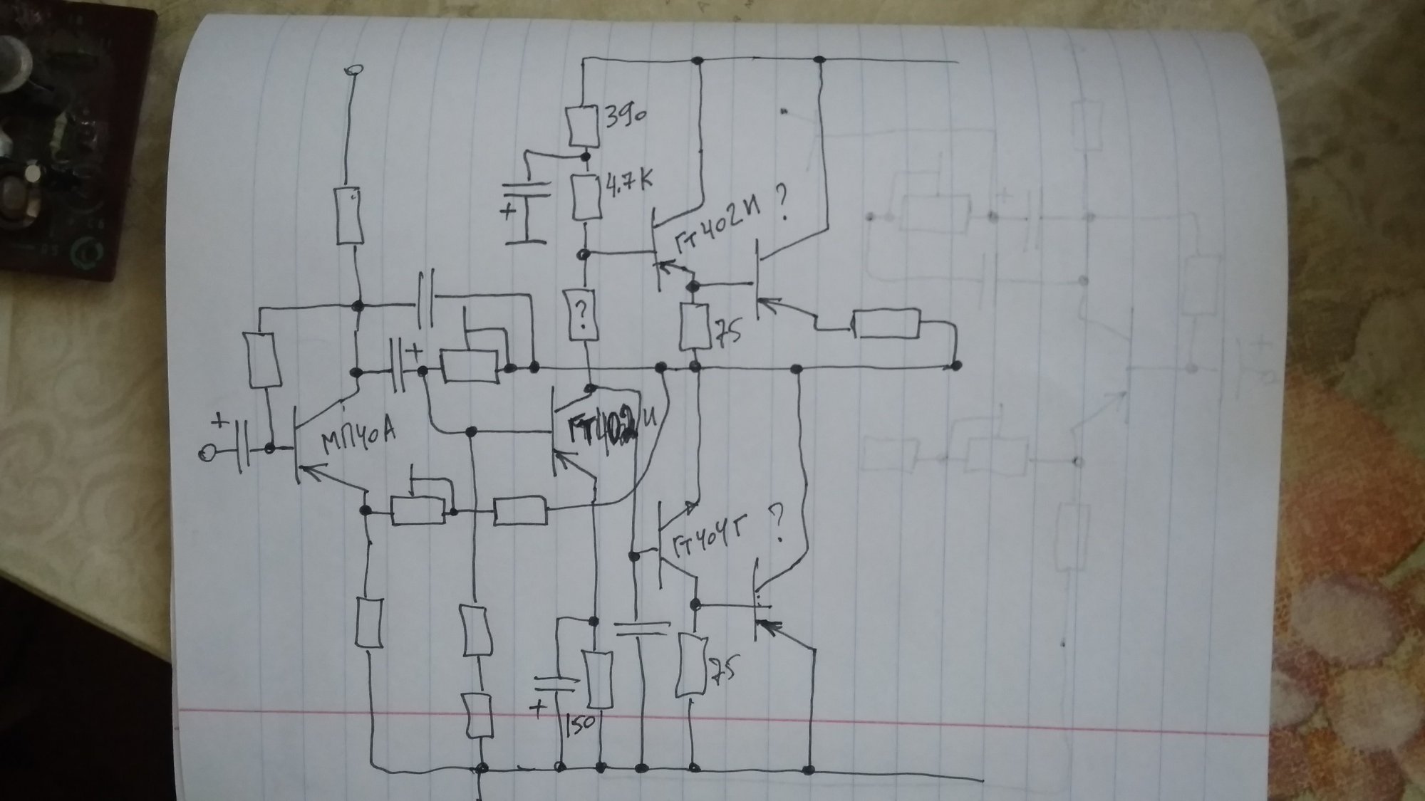

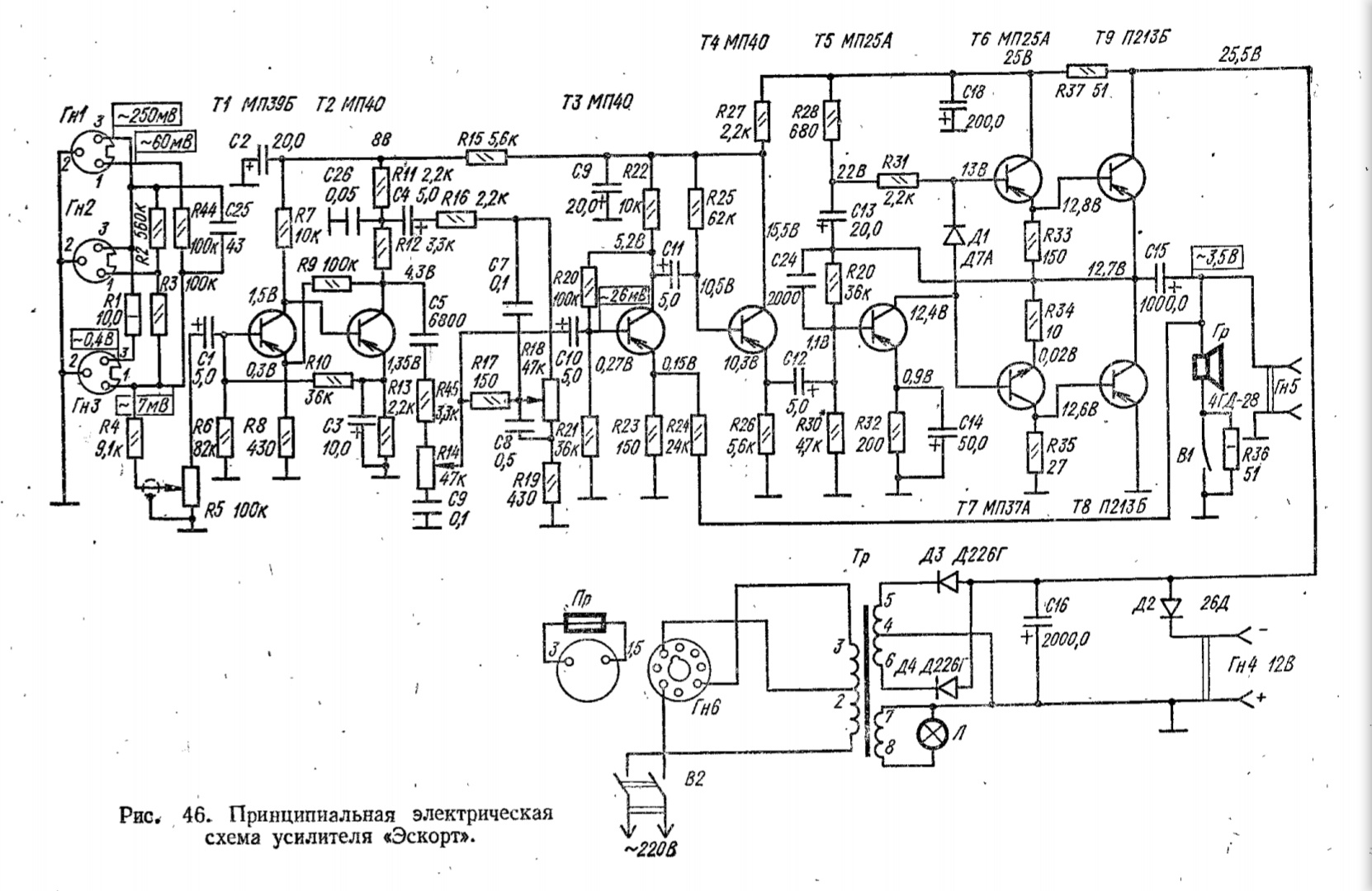

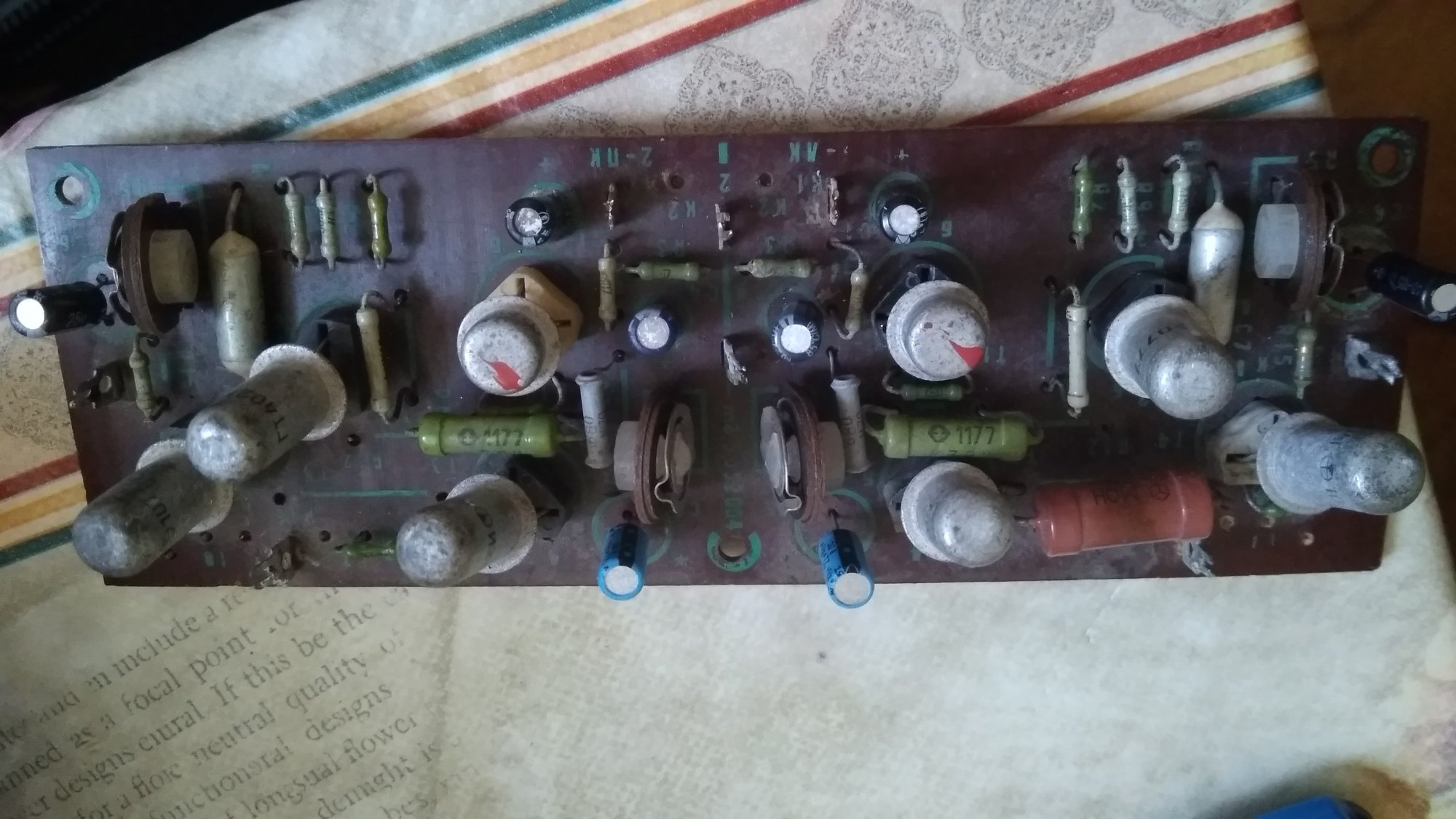

Большая просьба к специалистам. Есть такая плата
Решил восстановить. Поменял конденсаторы. Начал пропаивать.
Возникли вопросы:
1. на плате нет резисторов в обоих каналах - помечены знаком вопроса на схеме. По размеру между отверстиями похоже, что стояли узкие и длинные (кстати, что за резистор? какой-то термо?), идентичные резистору белого цвета в центре в каждом канале на плате. Какой номинал туда подойдет?
2. выходные транзисторы какие порекомендуете?
3. напряжение питания?
Схему прилагаю.

Нужно глянуть схему Вега -101 проигрыватель, там раскачка на гт402 и 404
без терморезистора у вас ток покоя уплывет с разогревом, транзисторы сгорят.

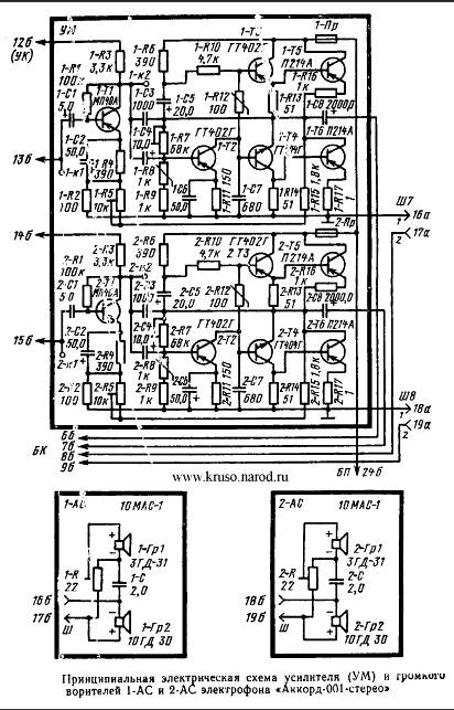

Похож на Аккорд-101, редкий, там I-ЭПУ-73С, голова ГЗУМ-73С.
Терморезистор ММТ-13, 68ом. Питание 36в, нестабилиз.
Транзисторы П214, лучше П215.

Спасибо. Так и думал по-поводу выходников.
А терморезистор можно чем-нибудь заменить? Схемой на транзисторе, например? А то, может и не найду в своих закромах...

ММТ-12, ММТ-13, круглые, с отверстием. Можно германиевый диод, Д310, Д311, можно Д7Б-Ж. Если ток покоя мал, можно два диода, или резистор ом 27-33.
Длинные белые резисторы, терморез. 1ком, похоже.
26,335
12,269
если эт о Аккорд 001, ТО РЕЗИСТОР 1 КИЛООМ белый длинный и тонкий выкусывается -выпаивается из металлического ММТ-4 , внутри железной трубочки именно такой белый длинный червяк, на 1 ком, он нам и нужен, его и впаять в плату. без железки вокруг он живее реагирует на изменение температуры. Чисто ММТ-4 без арматуры не видел, чтобы просто насыпом. Всегда замурованные.
еСЛИ R12 на месте, то забейте болт на R8 , паяйте туда 1 килоом, жить будет.

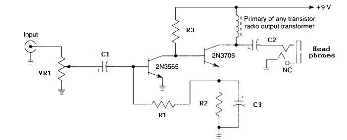

Увидел тут эскорт аккорд-2 и аккорд-м в сети они до 4 х ватт
На 213 х оконечный каскад
Питание 9-12 вольт
И подумал а можно ли сделать
Комбик на батарейках
С однополярным питанием
На германии и полевиках
С выходом до 10 ватт
Для гитары до 10 % кни некритично

Здесь можете найти подходящие http://www.radiolamp.ru/library/books.php?id=mrb1060
Макс. мощность Рмах=(1/2Uпит-Uнасыщ)/ 2Rнагр
12в пит, будет 1/2*12-1=5в Рмах=3вт
Применять динамики лучше с высокой отдачей, напр. 3гд-32, эллиптический, или 3гд-38, 40,45 круг.
Понимаю, я здесь ни о чём, вам интернет, и ни ничего не надо...
Ошибка, нечаянно, в скобках, это в квадрате. При 12в мах мощность 3вт, это предел.

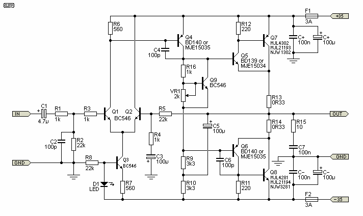

А я схему свою же никак не найду, пушпулл на 6п14п и 6н23п-ев. Пропала из каталога
А ! Понял.....не пропала. Она в формате другом, с повышенным разрешением и тутошний движок её делает невидимой. ща найду.
Даже с общей ООС!
26,335
12,269
А как же без неё, когда трансы откровенная дрянь.

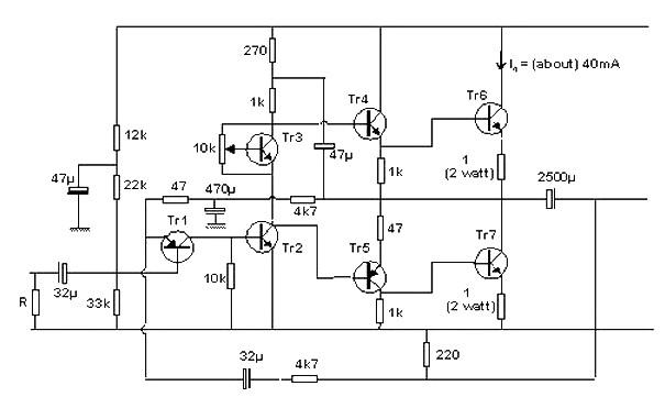

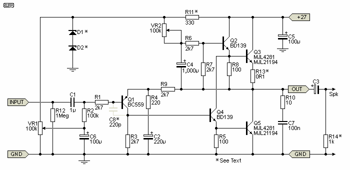

Это же Род Эллиотт, великий австралиец. Схема эта, к сожалению, работать сможет лишь в варианте с латералами на выходе, а гексафеты разогреются , термостабилизация не предусмотрена. А так- все классно. Правда, в моем варианте это выглядит чуть сложнее.

Надо попробовать, феты разной полярности есть
26,335
12,269
Юра, у меня схема отлаженного на N латералах усилителя по Линси Худу дала худший результат при замене выходных транзисторов на Р проводимости. Скорость упала, полоса рухнула, иголки на фронте появились. И это- с латералами, у которых емкости затвора несравненно меньше. А с гексафетами получится несусвет.

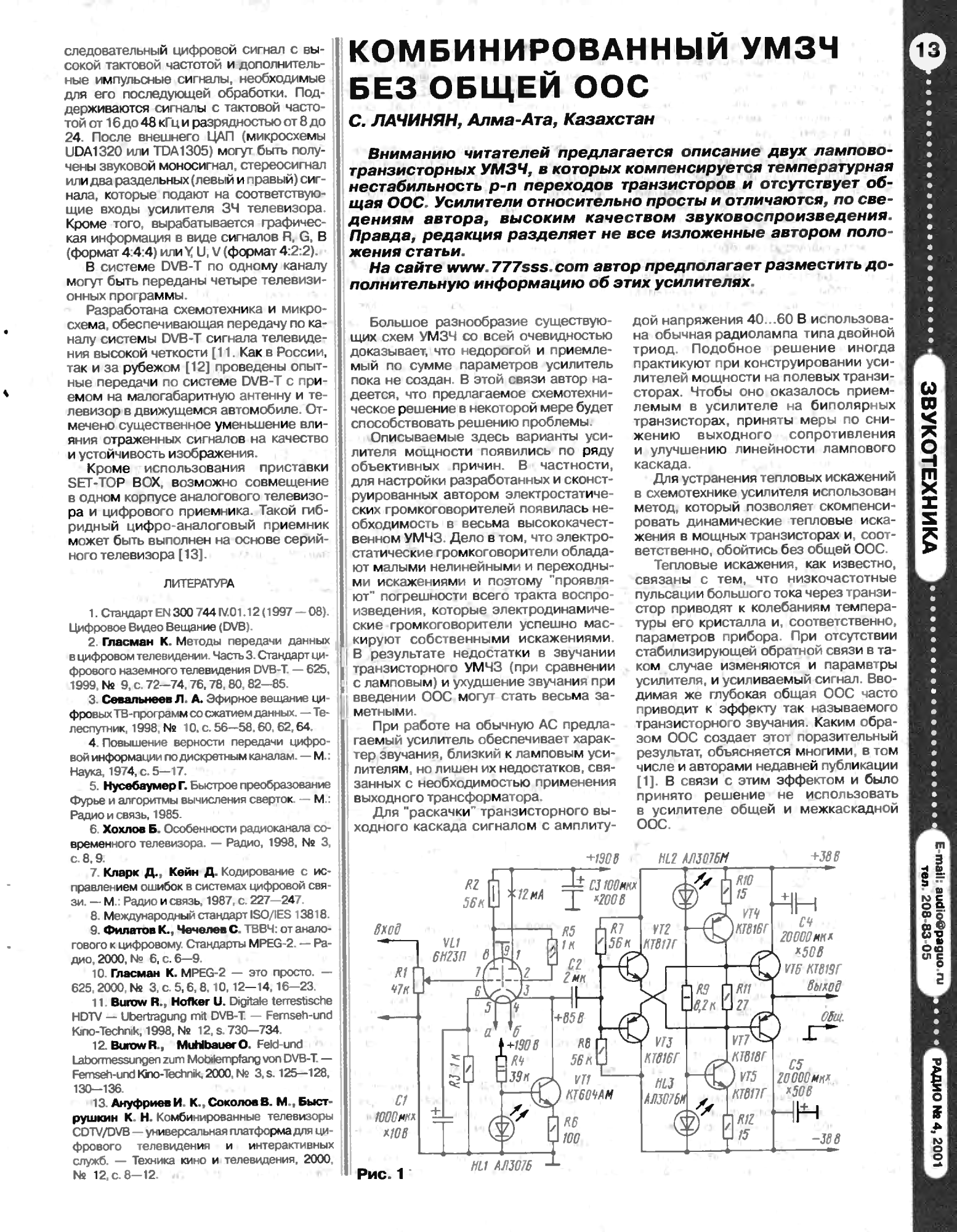

Смотрел журналы Радио, попалась схема Лачиняна, как то не пробовал
26,335
12,269
У Эллиотта схемы как огурцы, простые, понятные, выверенные. бери и делай.
Одно не нравится: дифкаскад делает звук правильным, но привычно скучным, такого звука наслушался за годы по самы ухи. Мне интереснее схемка с одиночным транзистором на входе.
Она у Эллиотта тоже есть.

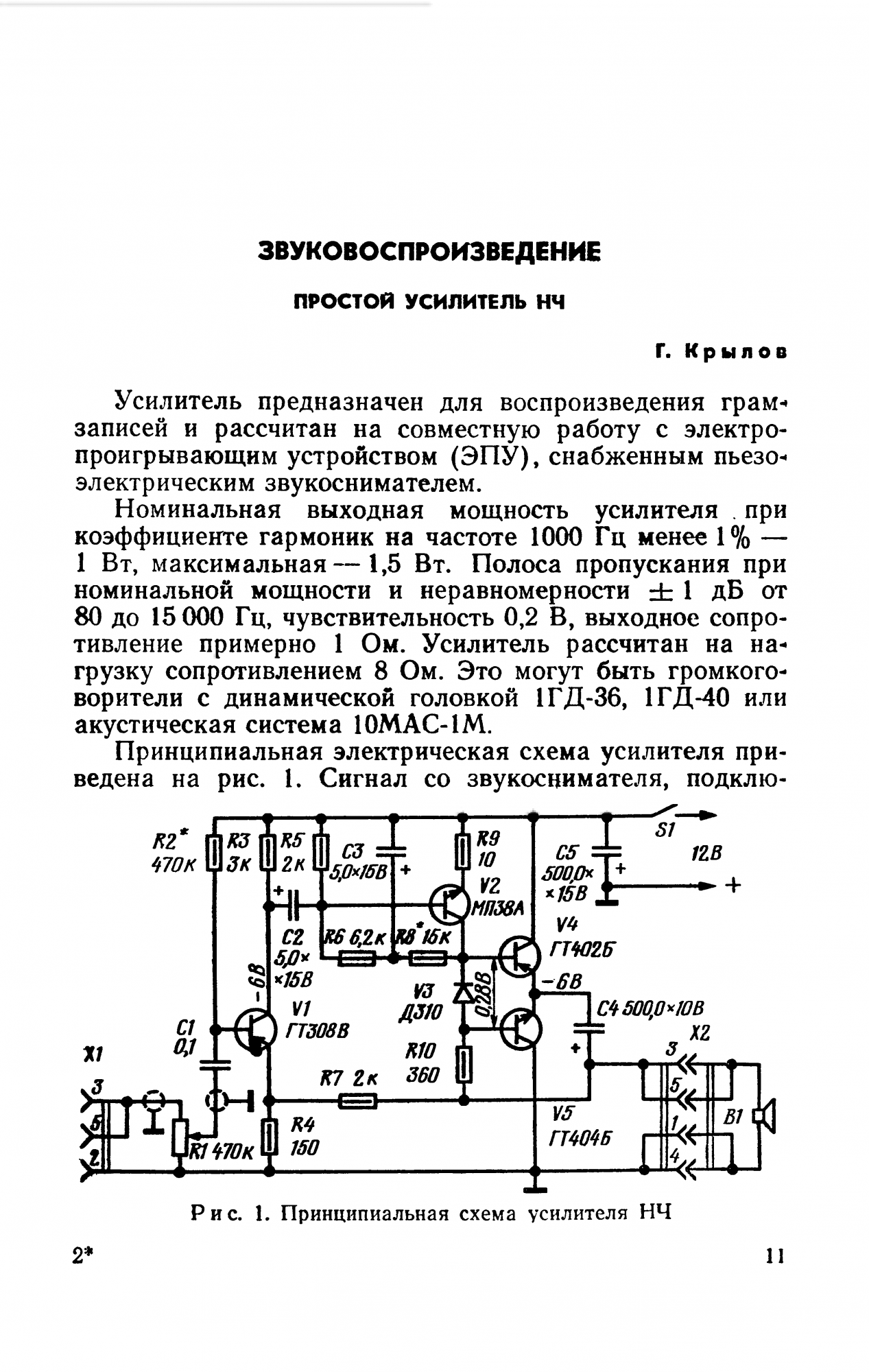

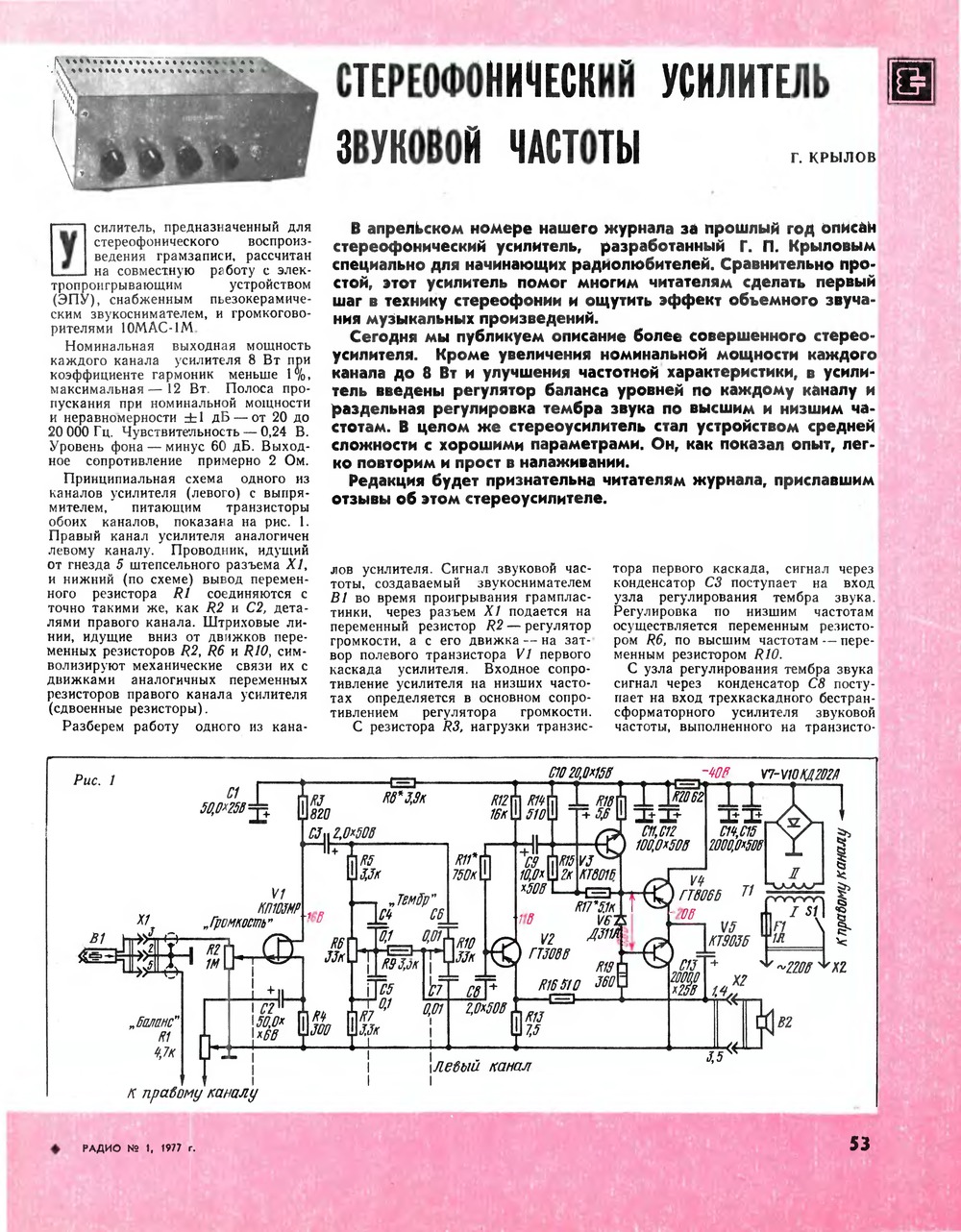

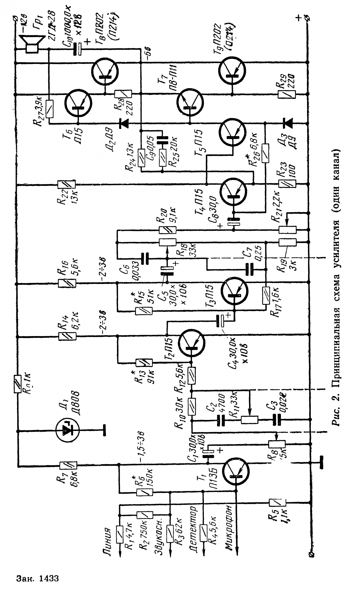

Извстный всем
Собирал еще в 80-х, на П215ВП, шесть транзисторов, и все непосредственно связаны
Или УНЧ из магнитофона
ПС: я никогда не повторяю просто так, беру как основу...
УНЧ Г.Крылова, несколько раз делал для Тлф, и не только

И вых. сопротивление 2 ом, не то что сейчас 0,00ххх
Николай, я делал последний раз "по мотивам" Крылова, только 4 транзистора, в конце 90-х годов, ток покоя ~300ма, и никаких тембров.
