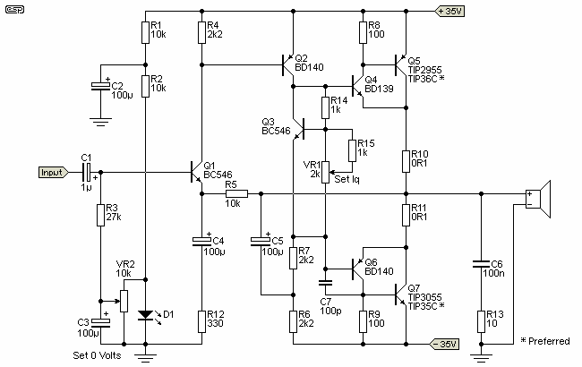

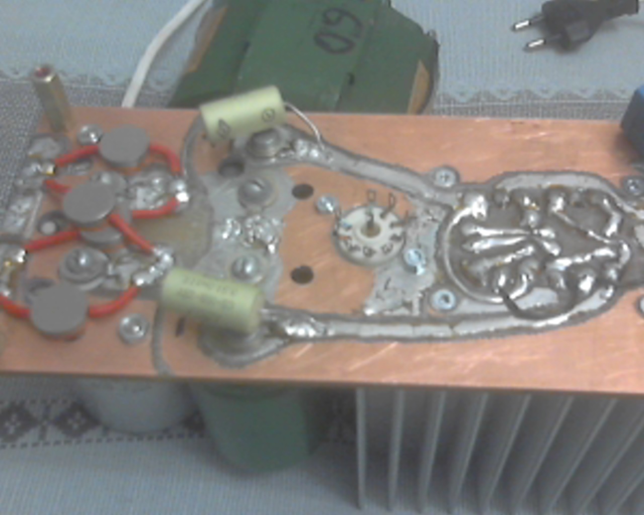

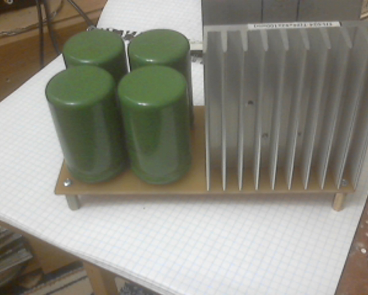

Собрал на макетке усилитель от Рода Эллиота
Комплетующие, которые были SF137, 2SA1360, BC546, и 2SC4883 2SA1943, 2SA1859 2SC5200. Пит +/- 18в, мощность 22вт. Ток покоя 350-400ма

Красивая изящная схема. Ничего лишнего. Кстати, у выходного каскада по схеме с ОЭ потери меньше, чем у повторителя. Выжимается больший неискаженный сигнал.

Полоса мощности 200кгц по -2дб, это макс частота генератора г3-118. И не нашел конденсатора 100пф, самый мелкий 270пф, и мне хватает...
Кстати, у 4-х транзитника полоса мощности 160кгц по -3дб, опять же самый мелкий кондер это 270пф...

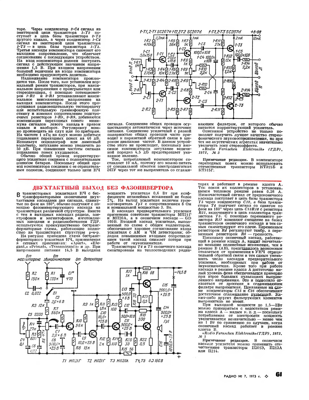

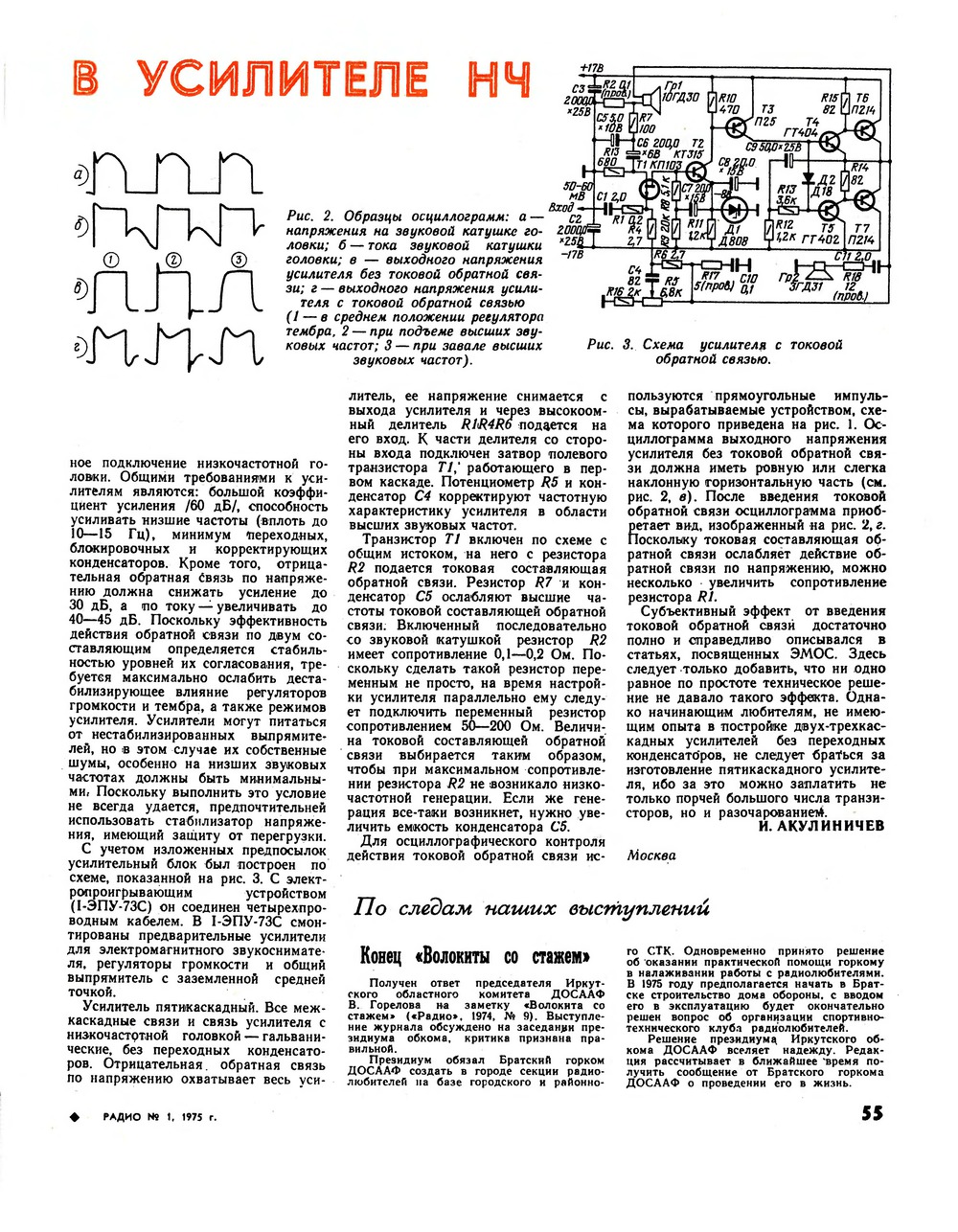

Саша, еще пример Ивана Тимофеевича Акулиничева, если токовую обратную связь убрать...
схема:

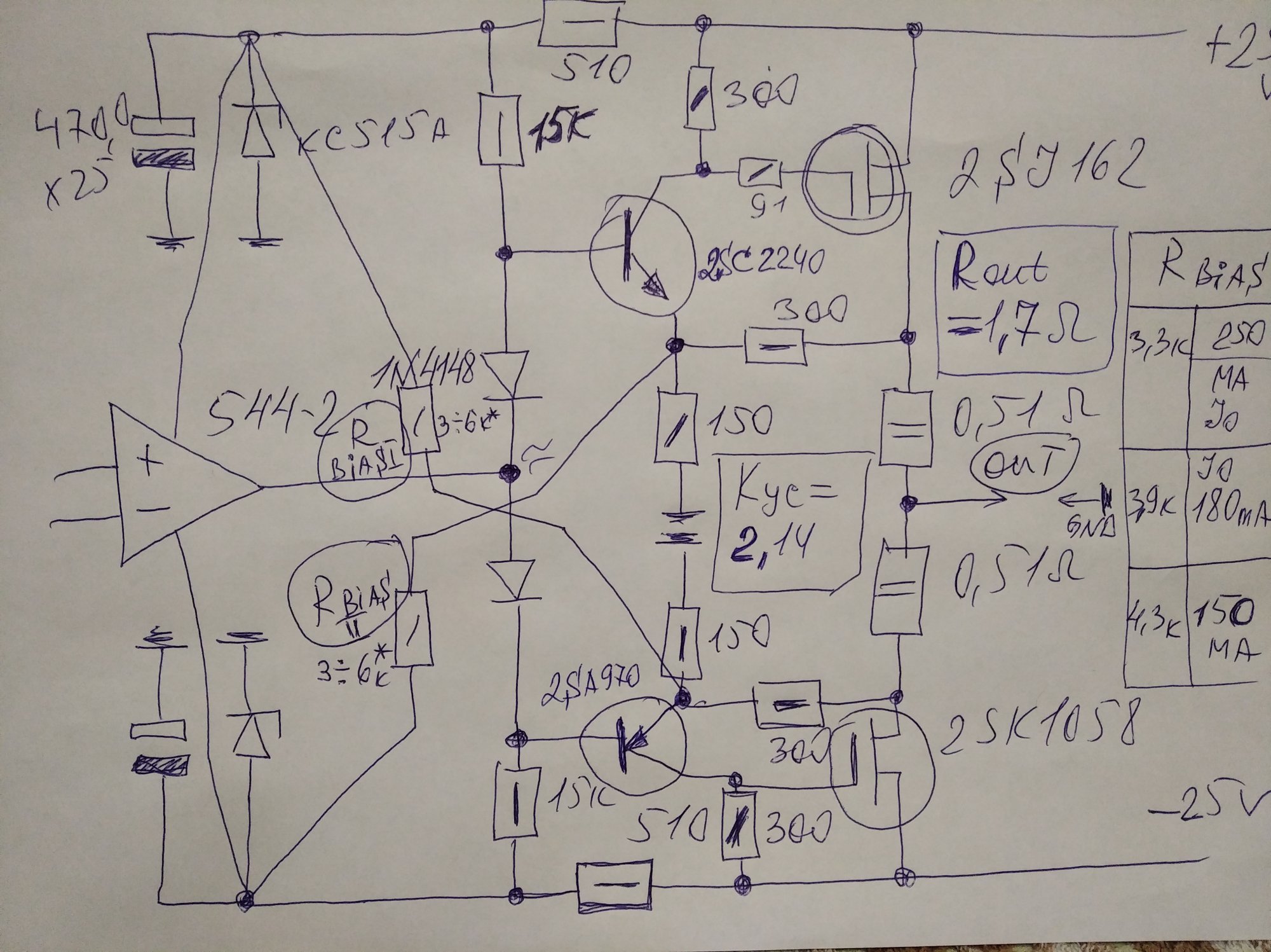

Да, знаю её, можно взять решения . Но сейчас между дел вернулся к одной начатой и отложенной теме, выходной каскад с усилением в 2- 2, 5 раза, чтобы можно было его качать операционником без летающего питания. Сам такой каскад выдал внушительные параметры. Добежал до Мегагерца , выходной сигнал с питанием +-25 вольт- 20 вольт на пике, значит, 14 эффективных . 30 ватт на 8 Омах. Ток покоя стабильный. Но это впереди.
За основу взят усилитель Арасланова, но биполярные транзисторы только в предвыходе, а выход- латералы по схеме с общим истоком.
Сейчас кое-что доработаю , уйти от редких транзисторов в сторону привычных ВС-шек.
И усиления чуток добыть выходному каскаду. оно менее 2, а надо хотя бы 2, 5. чтобы опер не надрывался.
А получилась вот такая штука.....Кто понимает, прошу комментировать.
Подсказка- усилитель Александра Лайкова , наткнулся на его схему, когда сочинял подобное. но зашел в тупик. Потом понял . И сложилось. Сигнал на экране на диво красивый. Полоса до 1 МГц запросто. Ток разный, по желанию. Осталось пристыковать 544УД2 , их есть чуток для такого случая, с ромбиком.

Оперу теперь проще, в 2,14раза надо усиливать, а остальное гибрид транзюк-латерал.
Пару дней прослушал, вроде привык... ан нет, стоило только включить 6с4с, ну НЕ ТО, лампам-ламповое, транзисторам-транзисторное. Такие делЫ...
Сигнал 20кгц, пусть будет 15 вольт, для порядку, умножим на 2 пи, получаем 2 В/мкс.
Даже в 10 раз быстрее, и то 20 В/мкс.
В схеме Рода Эллиота у меня как раз столько, и думаю, а не уменьшить ли полосу пропускания с 200кгц…

Юра, в этой схеме не одна фишка. Смена полярности сигнала происходит без искажений переключения , транзисторы не переходят в режим отсечки. Экономичный А , нон-свитчинг , супер-А и прочие названия одного явления. Постараюсь сделать снимок с экрана скопа ограниченного сигнала, там картина, напоминающая ламповый пушпулл в триоде без ООС.
Кстати, звучание такого ограниченного сигнала на контрольной звенелке, встроенной в нагрузочный резистор, на слух лишено зудящего призвука, звук лишь обретает низкочастотную добавку от пульсаций по питанию.
Главная возня была вокруг термостабильности, решилось внедрением низкоомных резисторов в выходной цепи и пары диодов в смещении драйверных транзисторов, которые не будут контачить с радиатором, а сидеть на плате и ловить температуру воздуха.
В схеме Лайкова выход сделан на биполярах, что сильно осложнило задачу термостабилизации , да и выход у него на повторителях, что сильно не моё.
С питанием два по 25 в на 8 Омах у нас реальных 25 ватт .

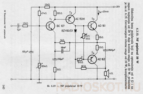

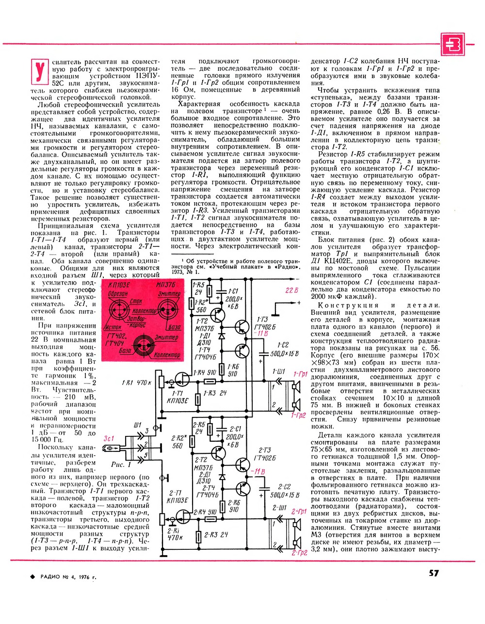

Есть на ldsound.ru Nikko Solid-State TRM 40 IC, Япония 60-е годы
У нас никогда не было, только западногерманские попадались, и без трансформаторов
Константину нравится...
Это схема ВКН, сбой произошел

Мне как раз нравится уже предложенный вариант, СРПП, МКТ без подмагничивания с понижением (если нужно) и пара однополярных Ge на выходе искусственной средней точкой. Только два вопроса, как поведет себя ОООС в такой схеме и второй - термостабилизация.

Схема такая, только полярность соответсвующая

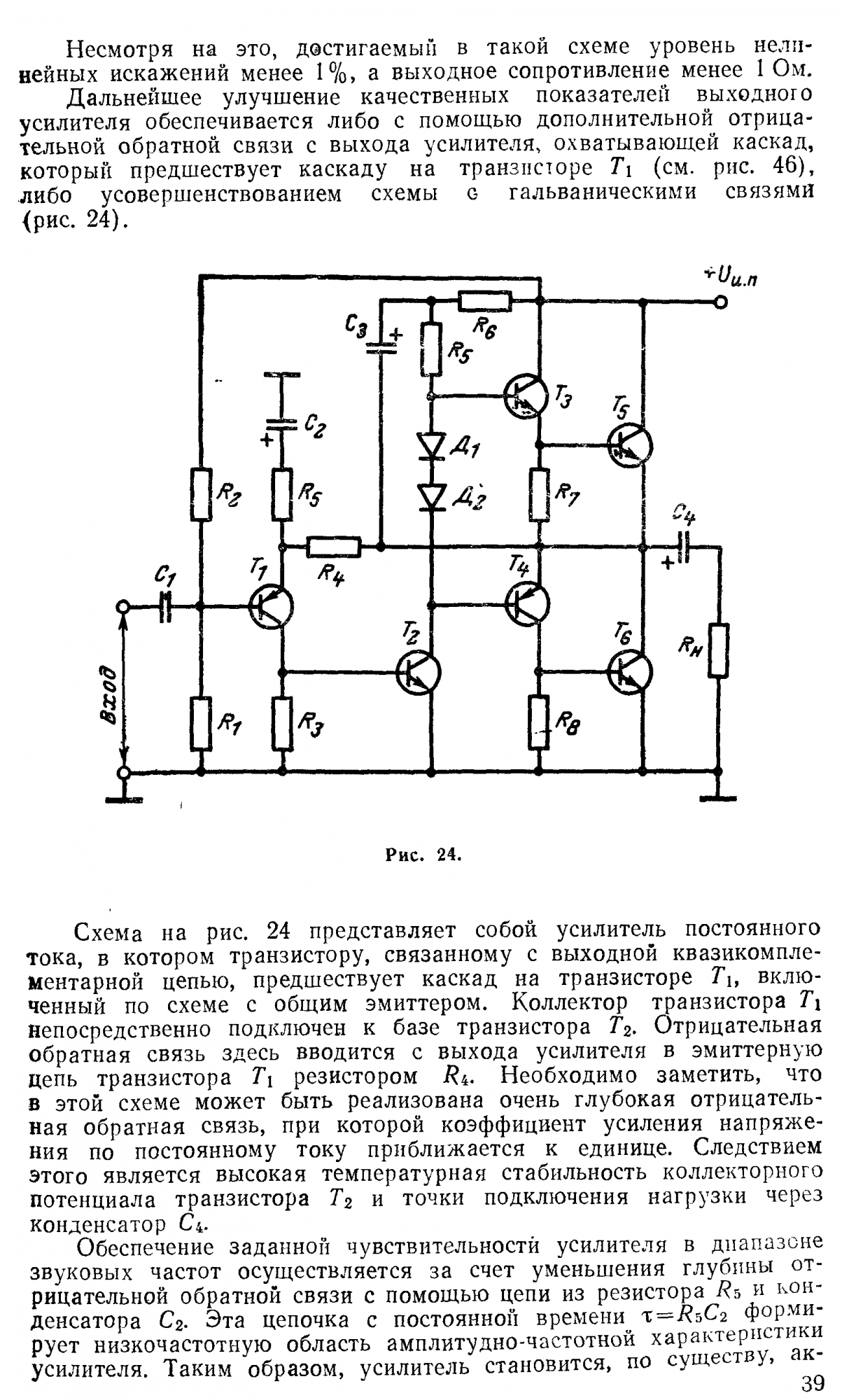

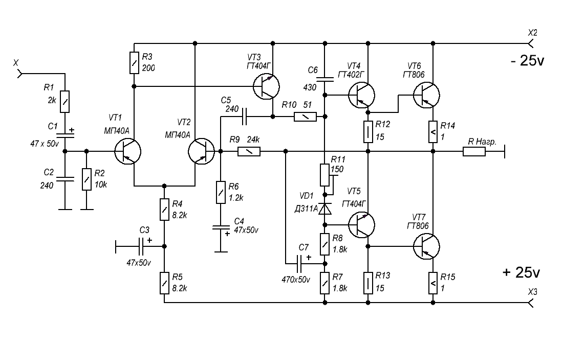

Термостабилизация - диоды, можно транзистор, можно германий и т.д.

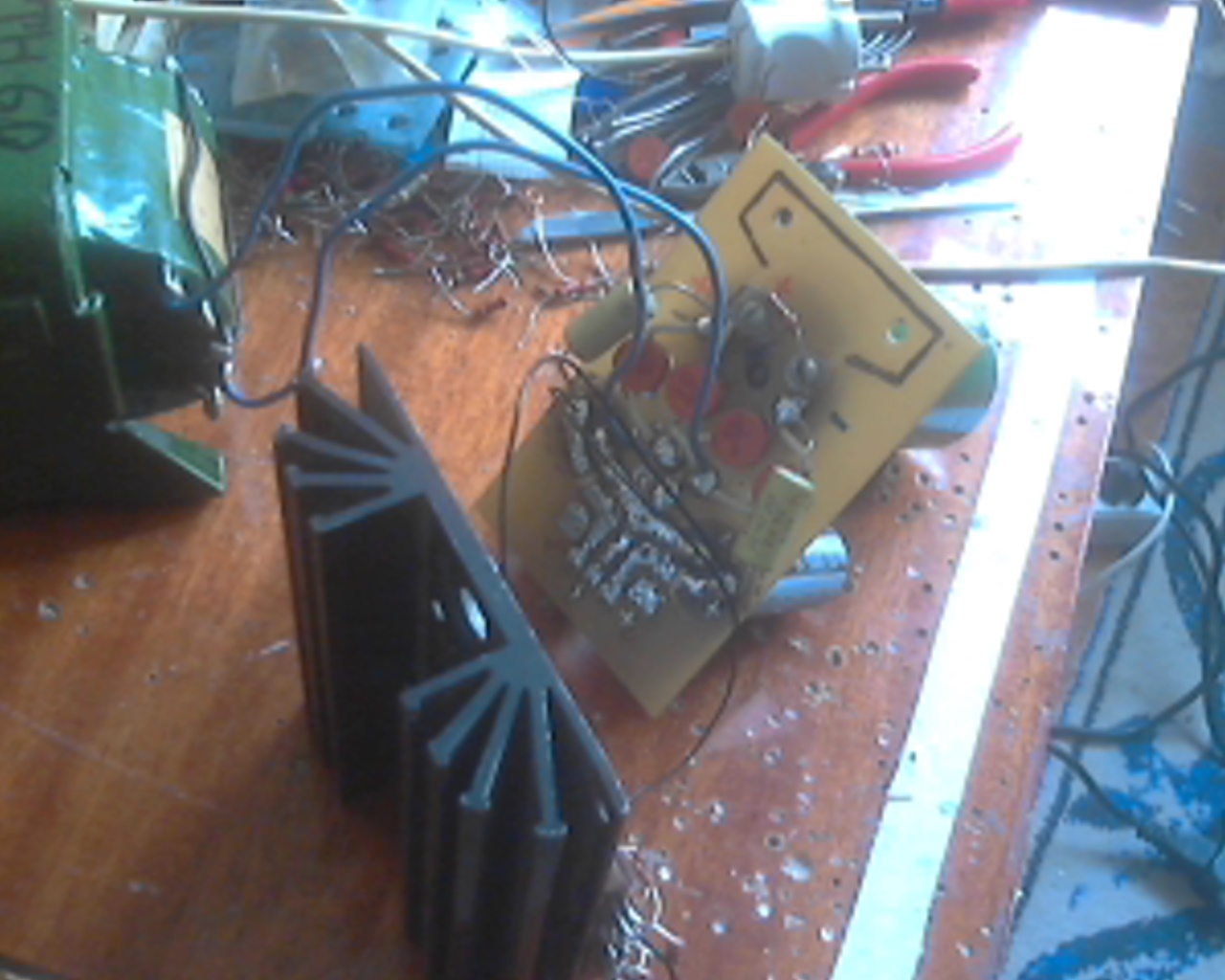

4-х транзистик, три Д223 на стабилизацию, включаю, ток покоя 150ма, в течении получаса до 200ма, и стоит. Вых. транзисторы 2SA1859/2SC4883 кремний, мах мощность 3вт, мне больше и не надо...

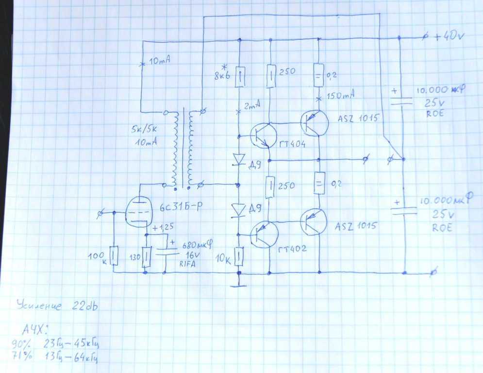

Свистят художественно... http://vprl.ru/publ/usiliteli/na_tranzistorakh/moshhnyj_germanievyj_usilitel/2-1-0-13

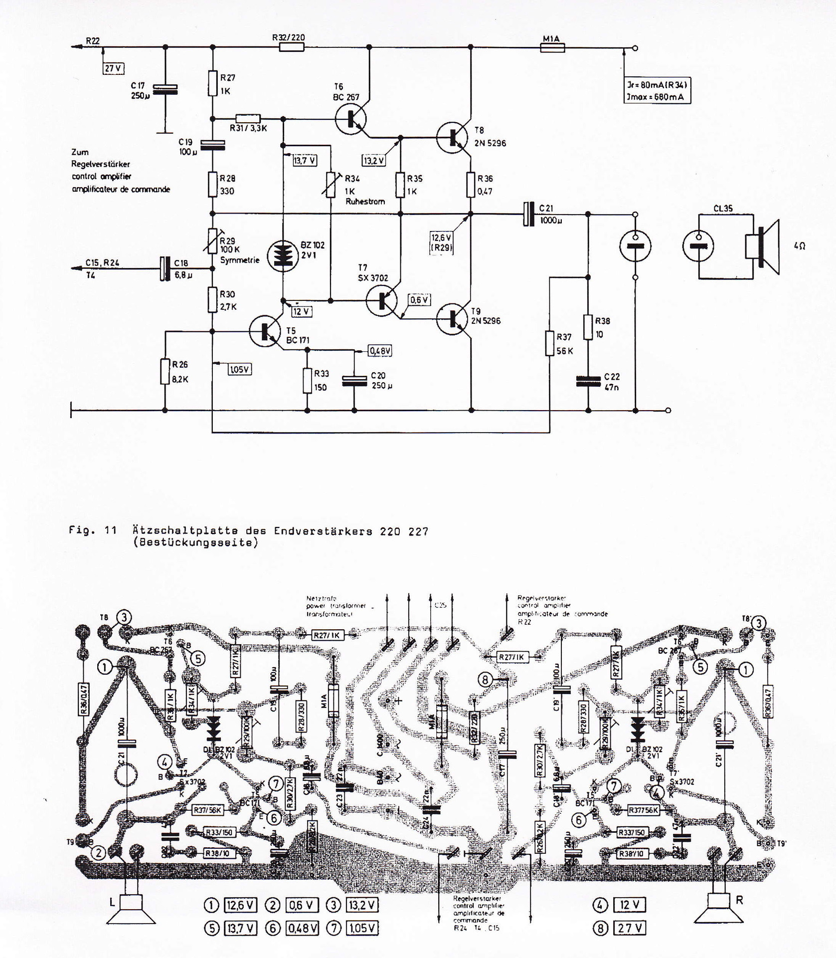

Когда-то хотел повторить. Внутреннее без ООС автор намерял 0,08 Ом
28,303
13,620
Низкое выходное для биполярных транзисторов не вопрос. Вопрос в звучании повторителя без общей оос. Я сперва возрадовался, как просто получается схема на латералах, потом послушал, и в А и в АВ, поутих, потом вообще распаял эту свою схему . Не то со звуком, сильно не то.

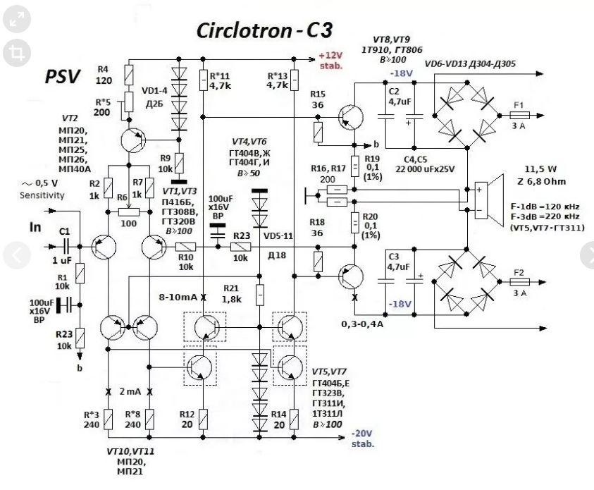

Мужики, ЗАЧЕМ моща и германий??? Хотите германий, и чтоб работал надежно, 1т806, повторю еще. И БЕЗ запараллеливаний. Раньше умели...
DIM
13 Дек 2019
2,861
891
61
Все? Запал кончился?))) Наши советские транзисторы без запараллеливания легко дадут 25, судя по форумам, но мне вот 1Т910 приглянулись, параметры хороши у них, для германия, конечно. Но маловата мощность рассеивания. А если по паре - 75 Вт получается, уже вполне себе хорошо.

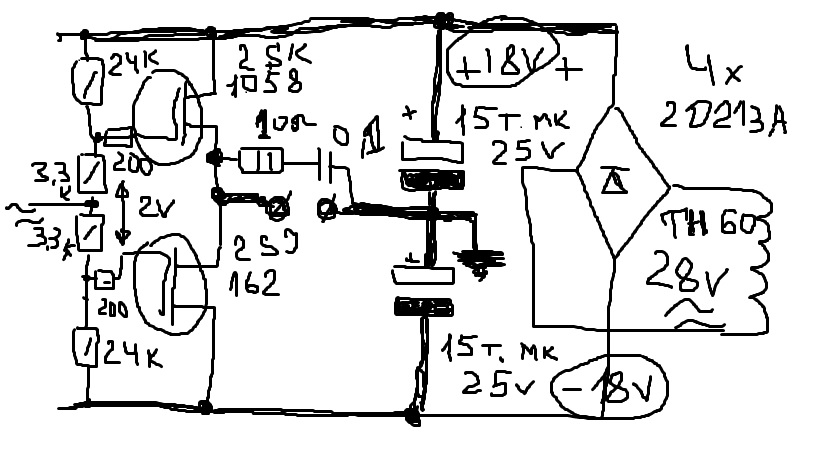

А не проще?
28,303
13,620
Да проще некуда уже, если все выкинуть, кроме выхлопа. Вопрос в термостабилизации и токах покоя. И как справедливо заметил АБ, напряжении питания.
Дмитрий, размышления привели к единственному варианту смещения для цирка на БСИтах: дежурный блочок , включаемый вилкой в сеть, смещение всегда подается первым в затворы. Мощное питание после включения кнопкой сеть подается через таймер, в несколько сек , чтобы исключить одновременное попадание при пропадании сети. Можно сделать зарядку мощных банок через рез балластные резисторы, закорачиваемые тем же таймером.
