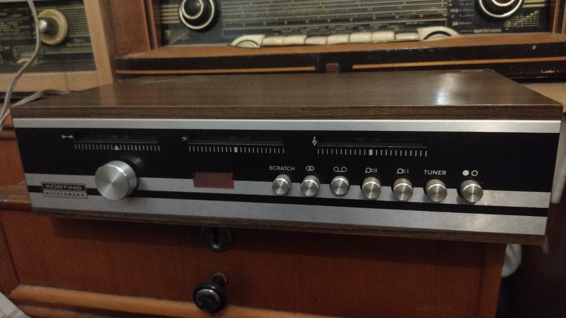

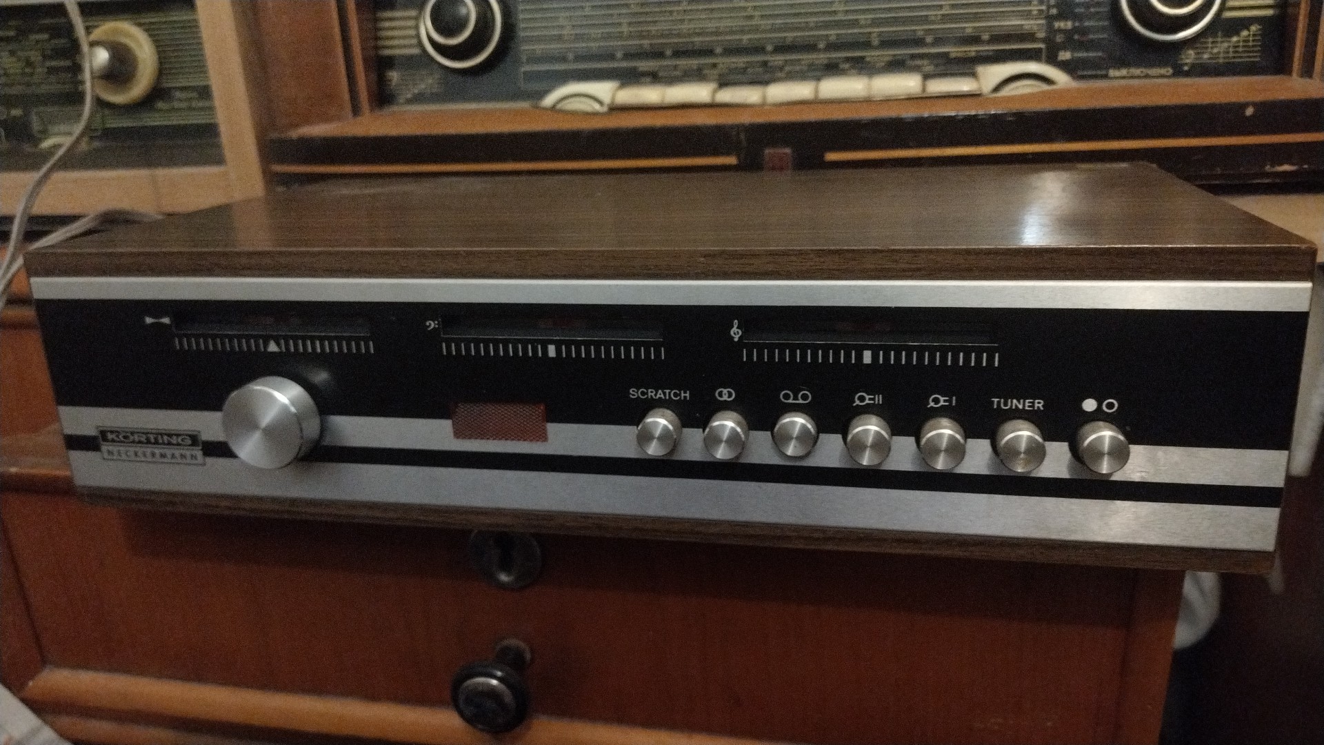

Приехал кёртинг,
все переходники 5 Дин потерял, кое-как подключил телефон.
И на колонках от Ленинград 010 на 3 гд-32 послушал
Ну звук как звук мне норм, хотя с таким источником звука не о чем пока особо и говорить.
Надо хайрезов на винт и карту какую нибудь и тогда уже о чем то говорить ну, и немецкие овалы подключить
А так,- музыка в контакте с телефона через кёртинг - это ни о чем конечно.
Самое главное, что он маленький по объему в 20 раз меньше, чем любая радиола.
Потенциометр громкости шуршит, и при выключении дикий удар в колонки

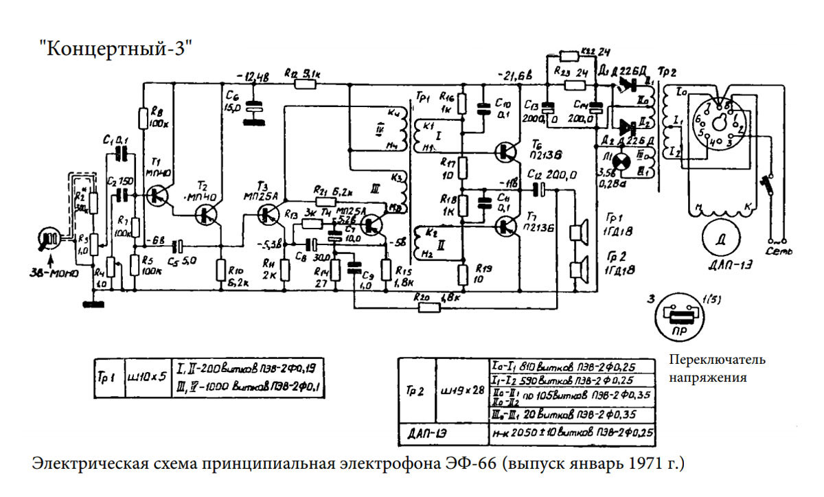

Вспомнился из молодости проигрыватель Концертный, там стоял в схеме фазоинвертора малюсенький трансформатор. Нашел в сети схемуПосмотреть вложение 78785Посмотреть вложение 78786
По решениям просто суперская схема, на копеечном германии сделано , не придраться.

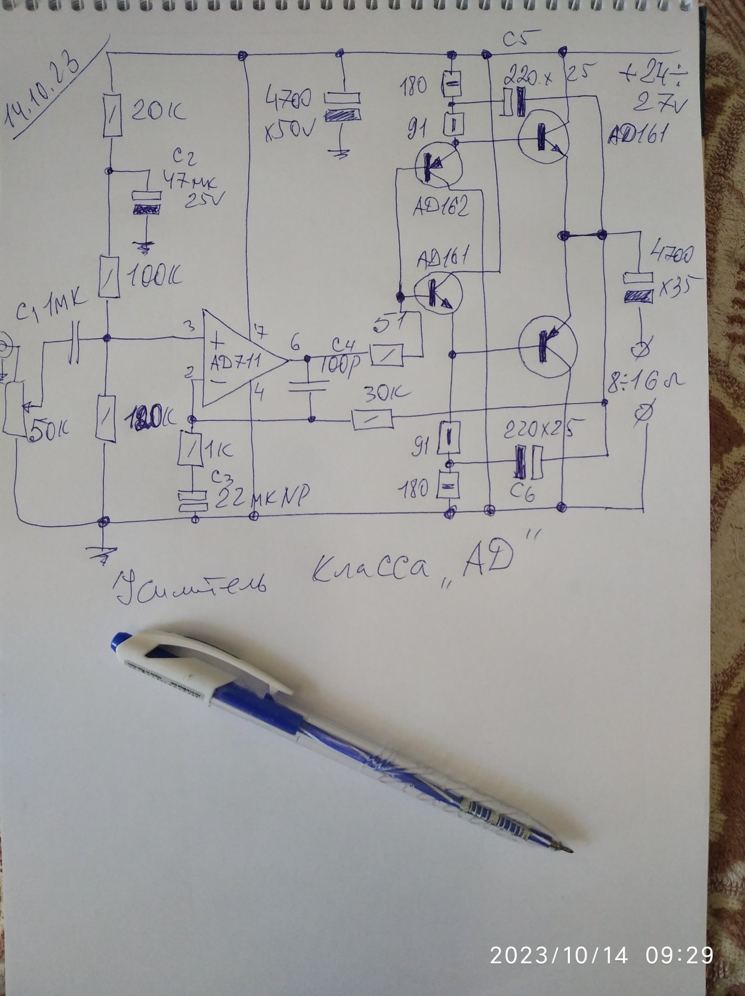

Нашел в своих закромах 24 битный ЦАП со стерео выходом и плеером, девайс правда гитарный, но гитарный он на вход и софтово в компе, а на выход там есть плеер. Так что если он рабочий и всё встанет то будет возможность посылать высокое разрешение на магнитофонный вход кёртинга

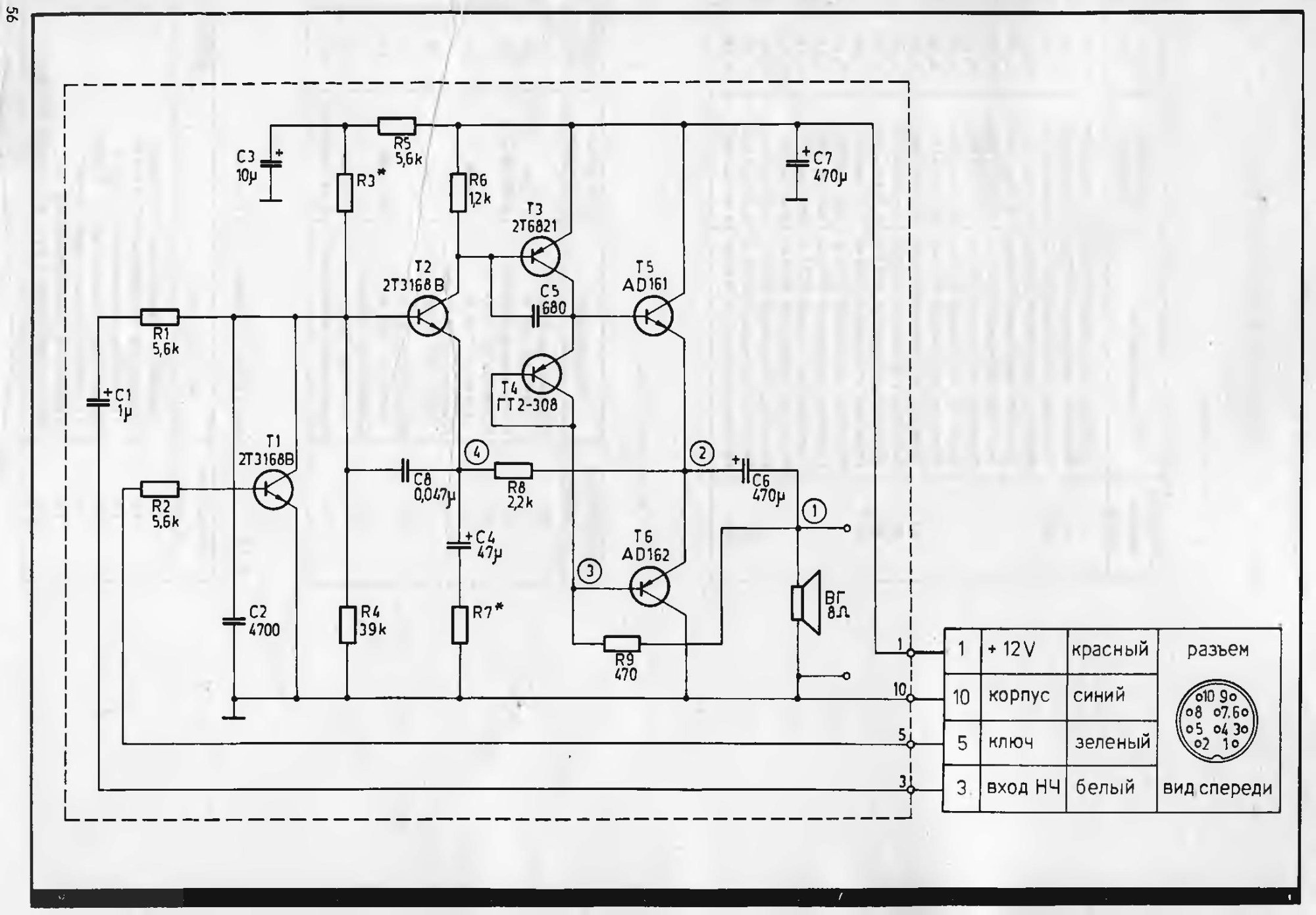

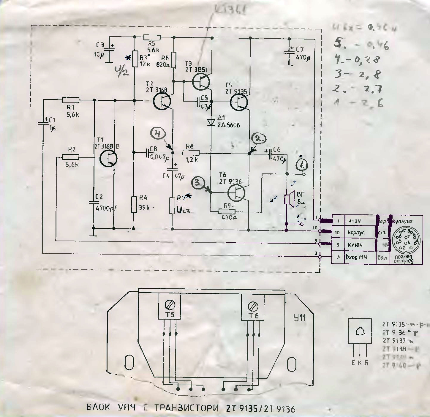

В Лен-Б было два варианта (по крайней мере у меня в схемах) с выходными AD161, AD162 и на 2Т9135, 2Т9136 (аналоги BD135, BD136), в цепи смещения у германиевых был германиевый транзистор ГТ2-308, у кремниевых кремниевый диод 2Д5606, при этом схемы почти одинаковые
28,303
13,620
Посмотреть вложение 78823 Посмотреть вложение 78824
Предположу, что 3168 это калька с ВС108.
Есть книжка болгарская , по транзисторам и диодам, гляну
25 вольт 100ма, 150 МГц, бета 100-450 .

В мире собраны десятки миллионов аппаратов по этим и похожим схемам. На что и нужно ориентироваться. А вот вариант Бокарева тоже интересен. Именно выходной каскад с четверкой 161/162). Обязательно такой попробую и вместо операционника лампу тоже попробую!.
Вообще, после баталий здесь и в других местах вырисовывается пять шесть вариантов выходных каскадов и пару тройку усилителей напряжения. Хорошо бы было их все сравнить ушами. Класс а мне не подойдёт. Слишком большое энерговыделение.
Что за схемка?

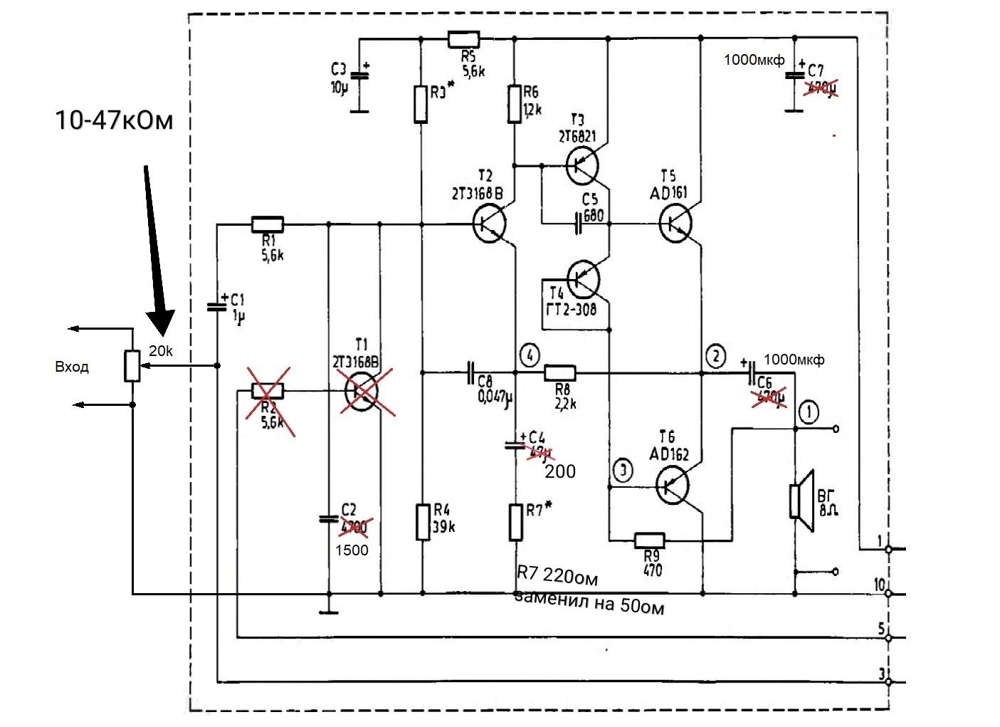

На разных платах по разному, на одной сейчас сделано так
Как мне сказали:
"Усиление устанавливается резисторами обратной связи R7, R8".
R7 на одной плате 100 ом, на другой 50 ом вместо 220
R8 2,2 кОм не трогал, говорили можно увеличить до 3,3
И транзисторы T2 и T3 какие-то неизвестные полубочонки.
R2уменьшал до 2,2 кОм, но вернул родной на 5,6 ничего не изменилось
Очень уж руки чешутся, поэтому
Вопрос! если r7 поставить переменник чтоб обвалить звук можно ли после преампа вывести линейный выход? Откуда брать? очень уж дисторшн германиевый нравится.
Или сильное увеличение коэффициента усиления может спалить транзисторы ВК?
А и преамп тут не германий кстати, а кремний полубочонки

Александр Сергеевич, вне моей компетенции, но всеж, а они ж не любят выше 20 вольт, даже с резисторами 0,5-1 ом.
28,303
13,620
Дык, питание, барин, питание, 24 всего. Сдюжат!
А заменив германия на кремния и подняв питание до +-18 вольт, получите громобой.
Кстати, вчерашние замеры частотных свойств наших КТ805-835-837 крепко обнадежили, они обскакали народные пары 818-819 в разы. 80 килогерц вместо 27 ."Прррррэлестно!"
А Сколько мощность на 27 вольт и в 2 х полярном +-12?
28,303
13,620
Грубо, делим питание на 4, получаем чистый синус на выходе. 7 вольт, в квадрат, 49, делим на 8. =6 ВАТТ. Так и есть.

А эта схема перетыком на п 605а не катит? вроде как полный аналог ad161,162
А в пару 605-му что вставим? ау! В ответ тишина.
605й вч, в отличие от АД161-162, у этих скромнее.

Усилитель в стоке 8 ом 1 Вт, выход на колонки 8 ом можно согласовать как линейный? При том что сопротивление линейного входа 20-200 килоОм
совершенно лишено смысла на линейный вход подавать сигнал от паровоза. Двоечки хватит с резисторной нагрузкой на манер корректораTVV-47

Народ говорит 20 вольт и ни капли сверху а то инсульт инфаркт и синий дым))
Ещё нарыл где замену на ад-161,162 оказывается гт703 гт 705 советовали
Ну и естественно заново всю схему настраивать)))
Зато подохнут не жалко и стоят на срезках с разбора по 200-300 р за кг. Но венгры таки поют хорошо, складно, красиво
Soundfile
8 Янв 2021
73
С-Пб
Так если с КТ818\819-с их граничной в 3Мгц всего 27Кгц получилось, то сколько же получится на Гт703\705 с их мизерными 10Кгц граничной?:oops:
Это не только народ говорит.Это даташит Сименсовский говорит,что у них макс.напр. КЭ-20В.
