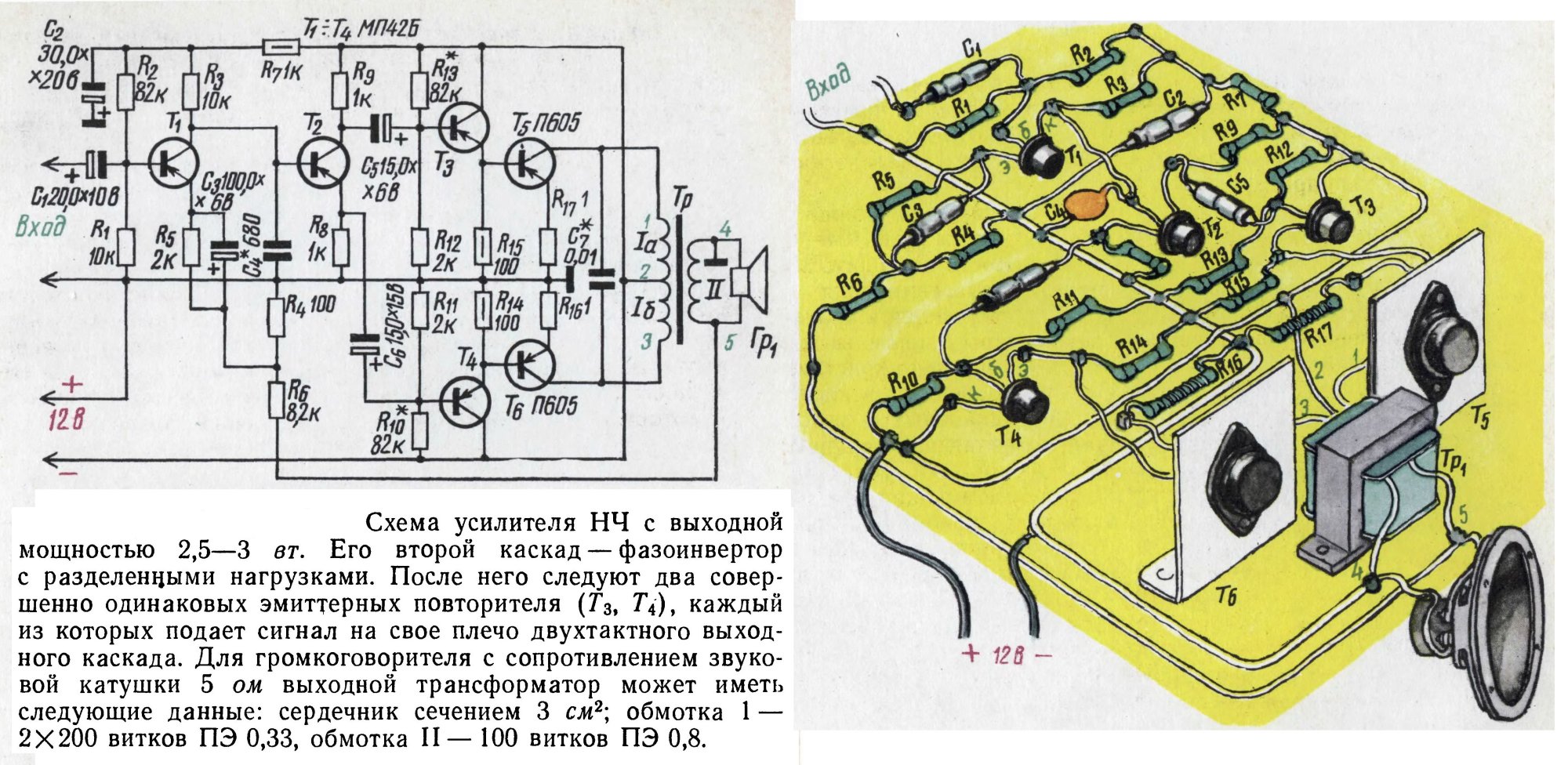

Как основа простейший из книги "Шаг за шагом. Транзисторы" Рудольфа Сворень.
28,303
13,620
Как основа простейший из книги Рудольфа Сворень.
Ох, красотища какая, Сворень много книг написал, помнится, От детекторного приемника к супергетеродину и многое другое.
А эта схема - глаз не оторвать, как просто и умно сделана.
А самое главное- есть образец макетки, можно смотреть и повторять, как автор спаял, " с поправкой на пехоту", в то время так и делали и печатали для начинающих ,в доступной для них форме. И помнится, не было большего счастья услышать из динамика звуки радиостанций. .
Никитич
28 Ноя 2019
796
504
65
Забыл прилепить примечание, если появится самовозбуждение при включении то поставить RC развязывающий фильтр по питанию между каскадами.

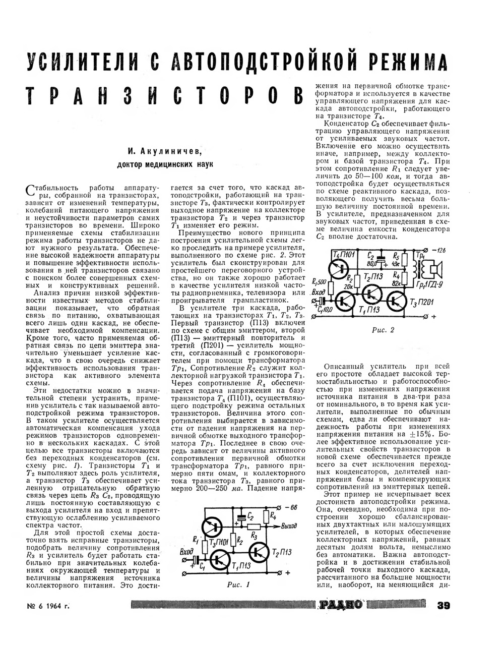

Акулиничева однотакт
Фазоинвертор с разделёнными нагрузками (родственник Худа и Квод-50).

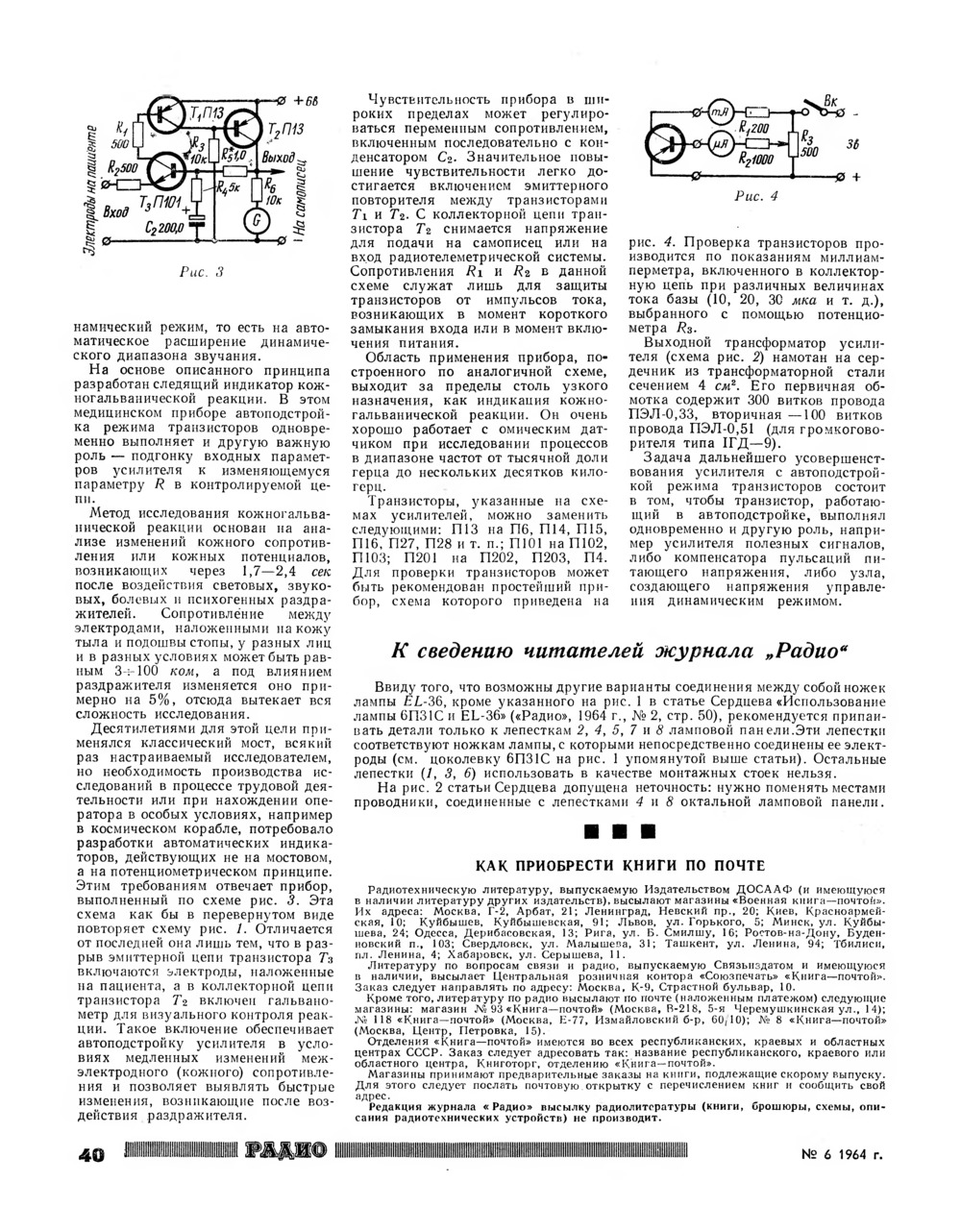

Следящий индикатор кожно-гальванической реакции (для космической медицины))).
(доктор медицинских наук, профессор, полковник медицинской службы...работал начальником медицинского отдела подготовки космонавтов в Институте космической медицины, ответственным за медицинское обеспечение космических полётов на кораблях серии «Восток». Для медицинского контроля за состоянием космонавтов и сбора научной информации под его руководством была разработана специализированная бортовая медицинская аппаратура «Вега-А». Она обеспечивала непрерывную передачу данных электрокардиографии и частоты дыхания космонавта в Центр управления полетами...Акулиничев был первым человеком, который прикоснулся к Юрию Гагарину после возвращения космонавта на Землю )
Усилитель НЧ (Радио 4\1967) - Для регистрации физиологических параметров...
28,303
13,620
А в нашей мединститутской клинике я видел его вектор-электро-кардиоскоп ВЭКС-1, в Радио читал про него, а увидел вживую, на практике в клинике , терапии.

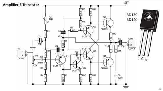

А нельзя ли эту этажерку из 161,162 применить к унч Лен-б? Чтоб не городить на макетке новый огород, а посадить пару морковок на старой грядке
2,929
865
    27.3 KB · Просмотры: 188
    15.9 KB · Просмотры: 190

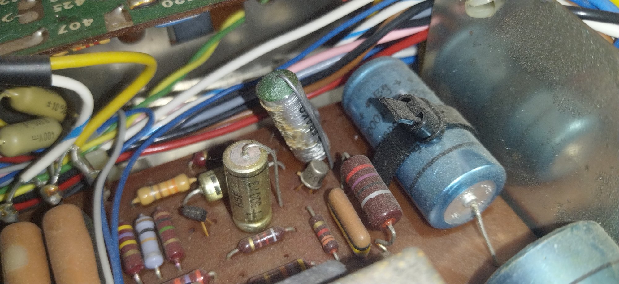

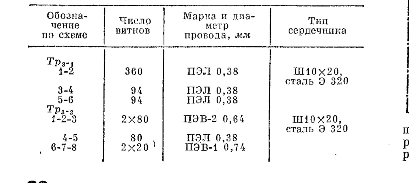

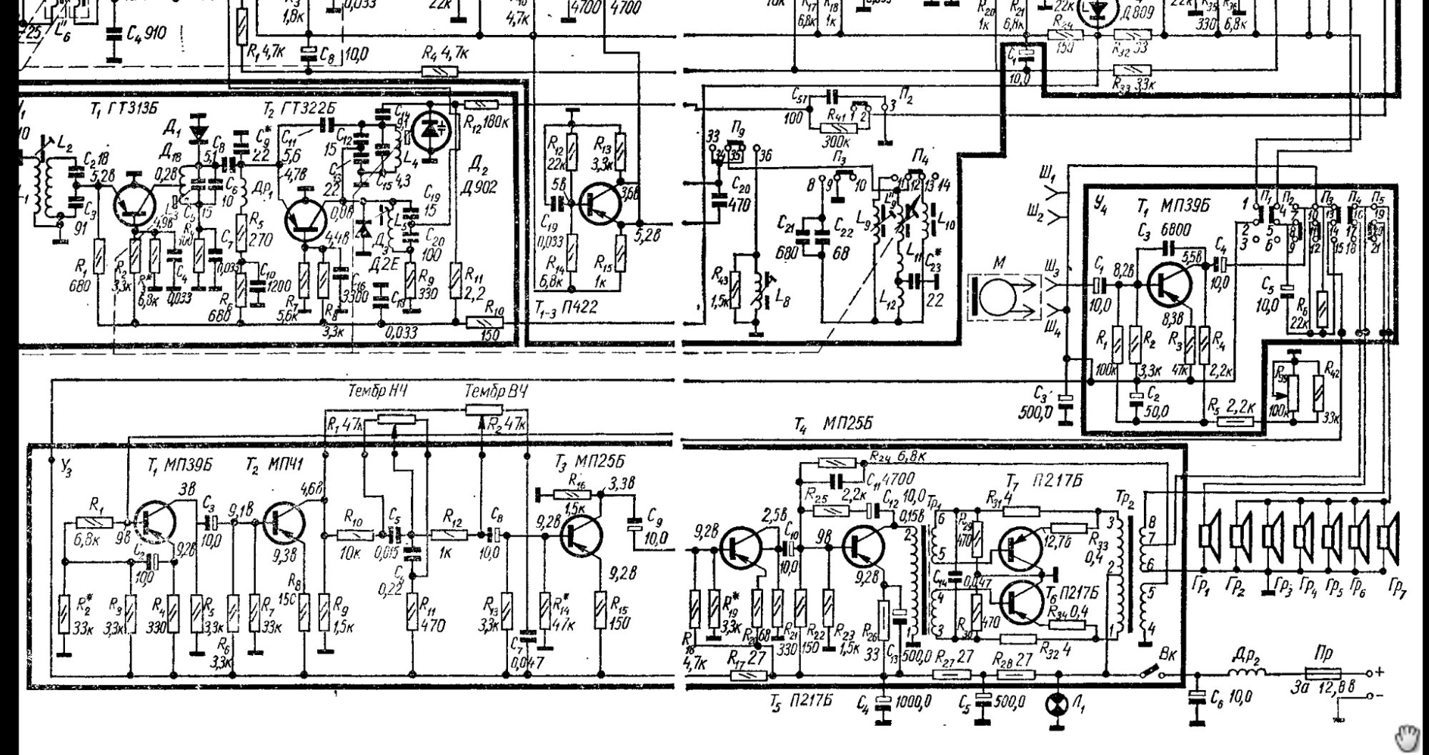

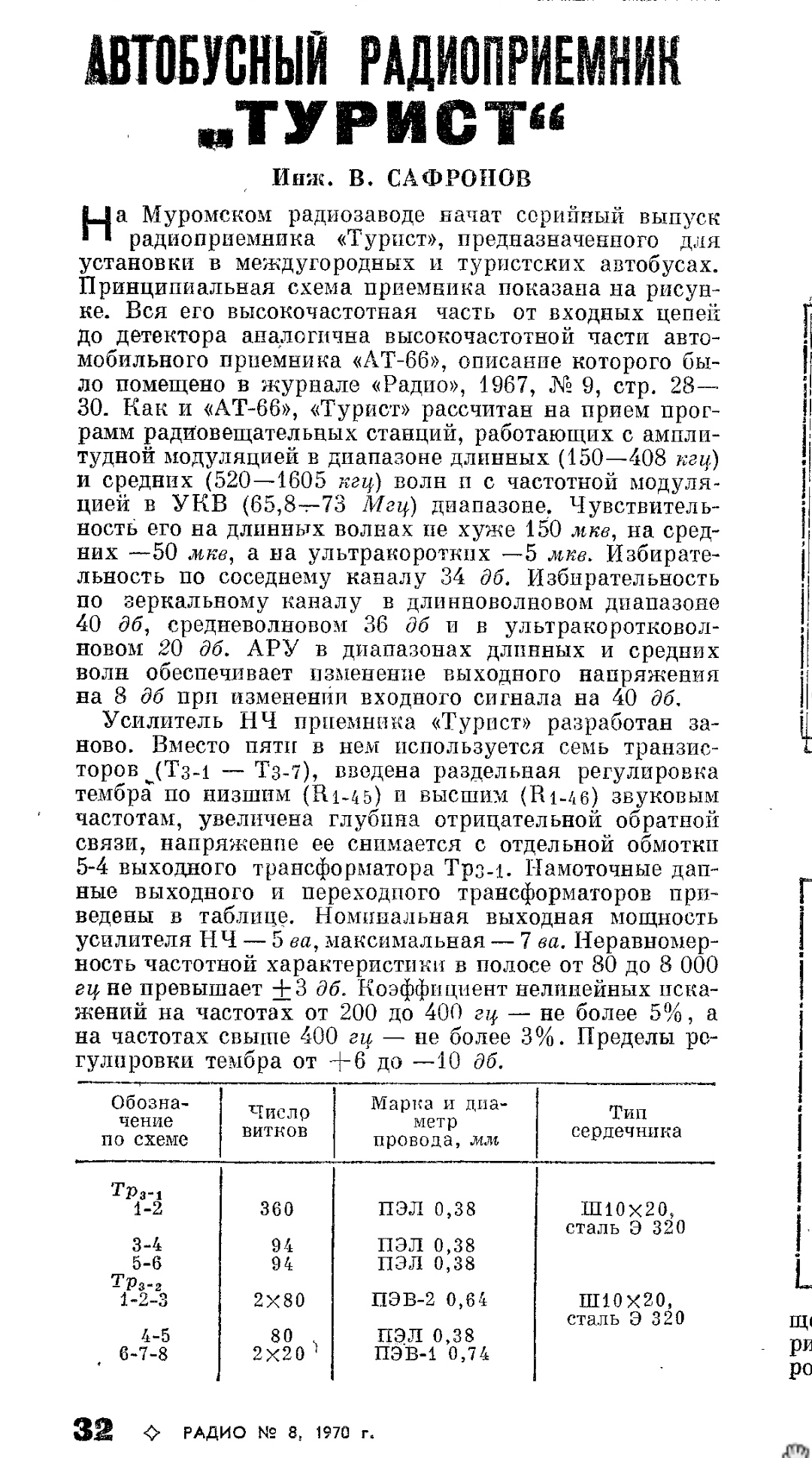

Разглядываю конденсаторы в кeртинге вижу Roe, ещё скукоженые frako
Японцы elna остальное сложно прочитать или повернуть в другую стороной или вообще под стяжками на 5-10 тысяч микрофарад, в темброблоке полистирольные mial и ещё есть valvo
Тут в автобусном приемнике Турист тоже межкаскадный трансформатор?
6 штук динамиков в салон в параллель а контрольный у водителя тоже с ними в параллель получается чтоль
меньше 1 ома?
2,929
865
И выходной, и транзисторы включены с ОК...Больше 1 ома (восьмиомные).
Мощность маленькая 5\7вт, полоса узкая, искажения большие (см описание).
A-1
25 Июн 2020
1,130
119
31
Шесть динамиков шесть ом в параллели 1 ом и вместе с ними в параллели шестионный динамик водителя получается выходной транспорт на нагрузку меньше одного Ома.
Да мощность маленькая понятно.
Непонятно на какую нагрузку сделано

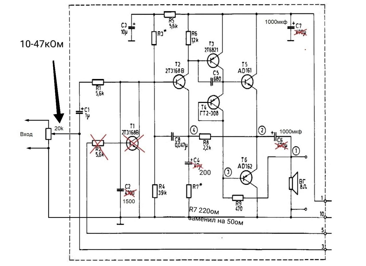

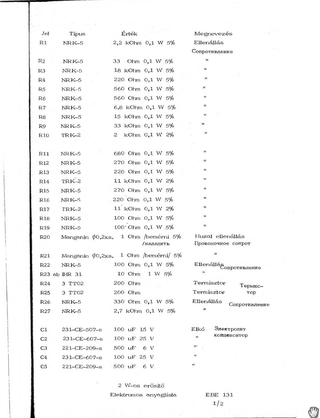

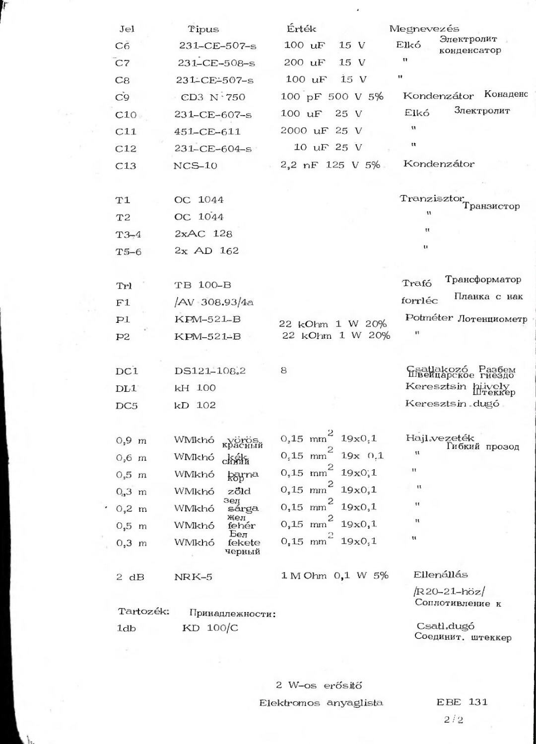

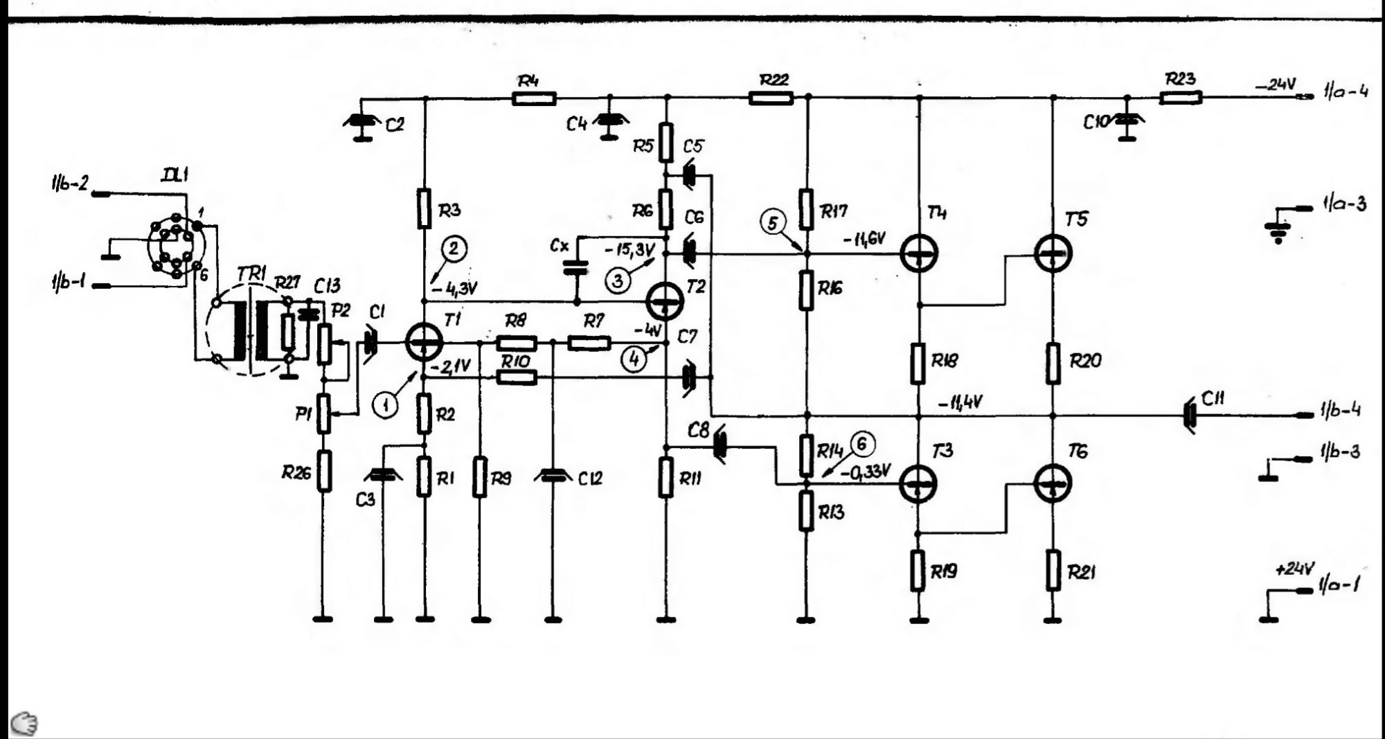

Схема мониторной колонки big 2 Вт на 16 ом
ВК t5, t6 ад162 2 шт
t3 t4 ac128IMG_20231201_202841.jpgIMG_20231201_204036.jpgIMG_20231201_204017.jpg
Телефон saq203 внутри

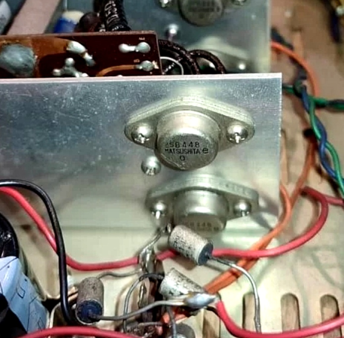

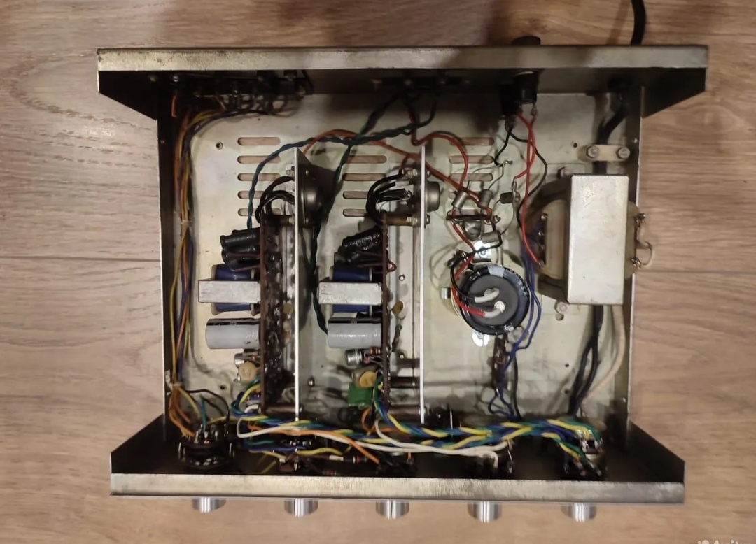

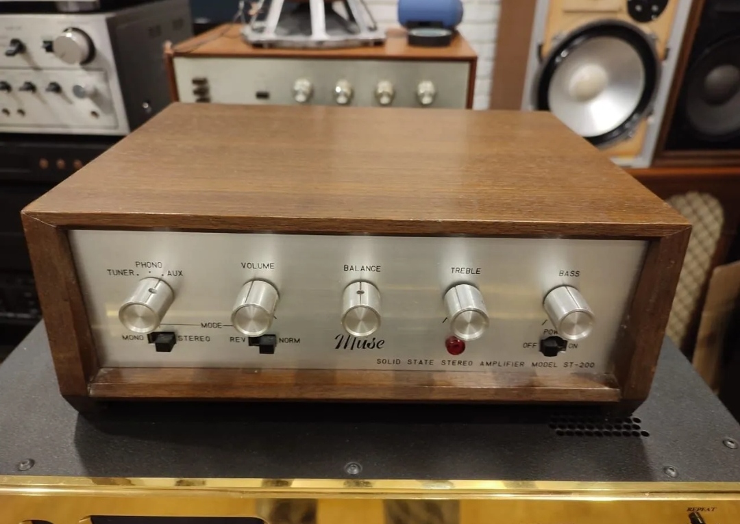

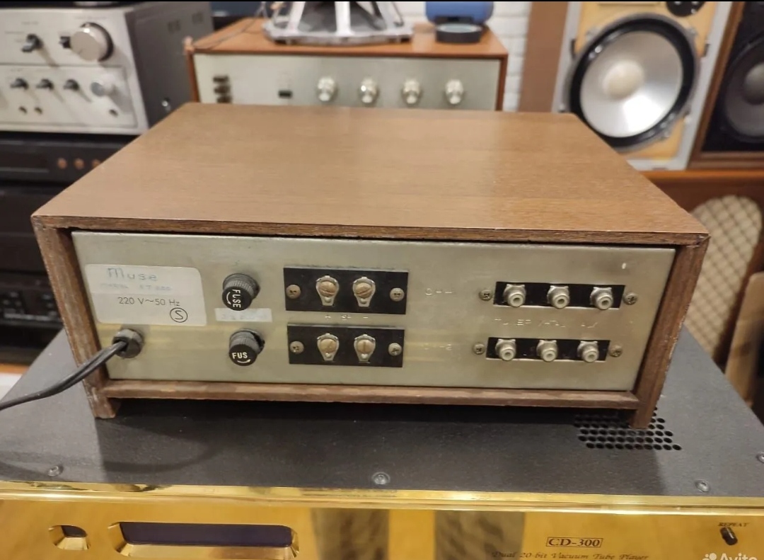

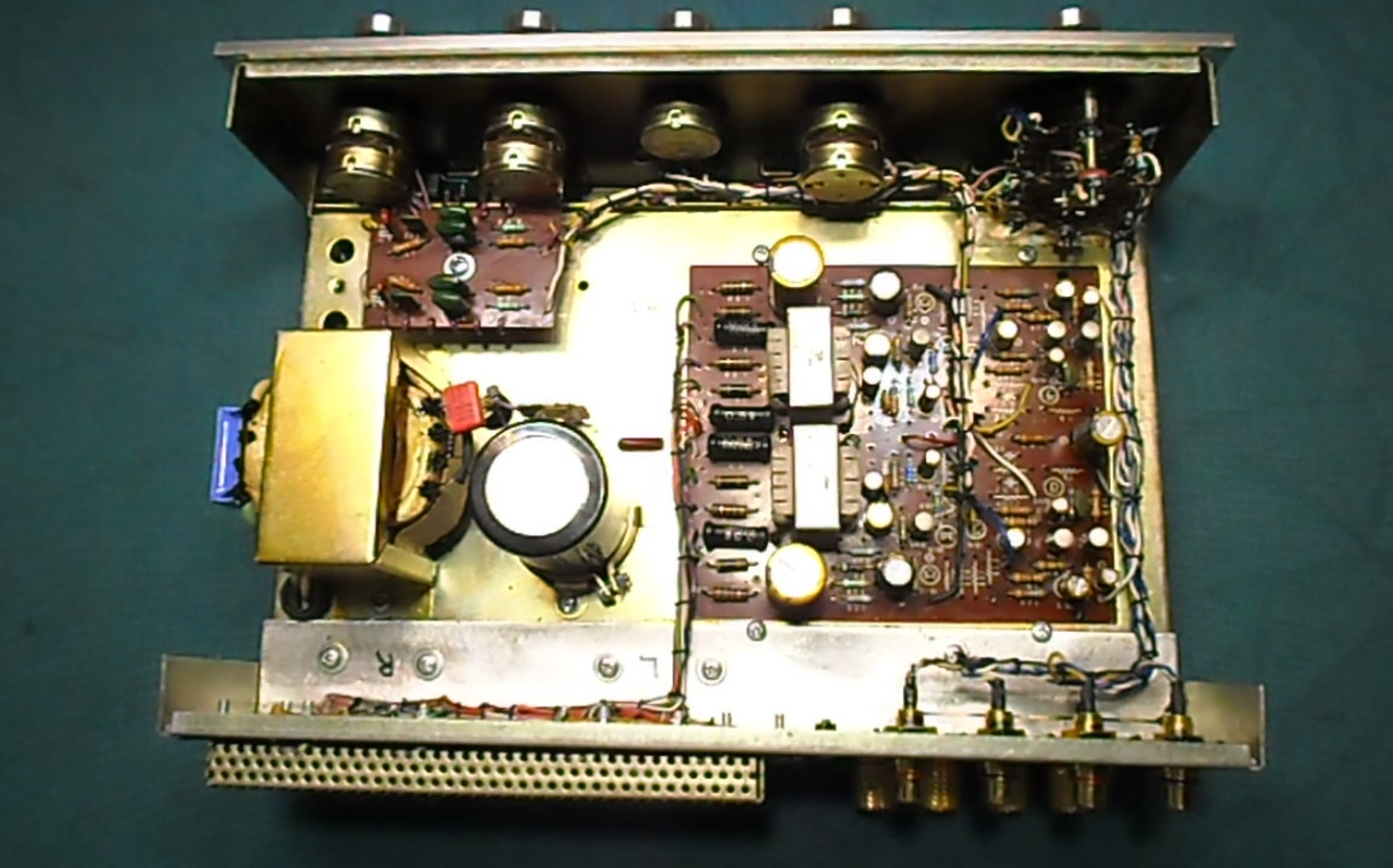

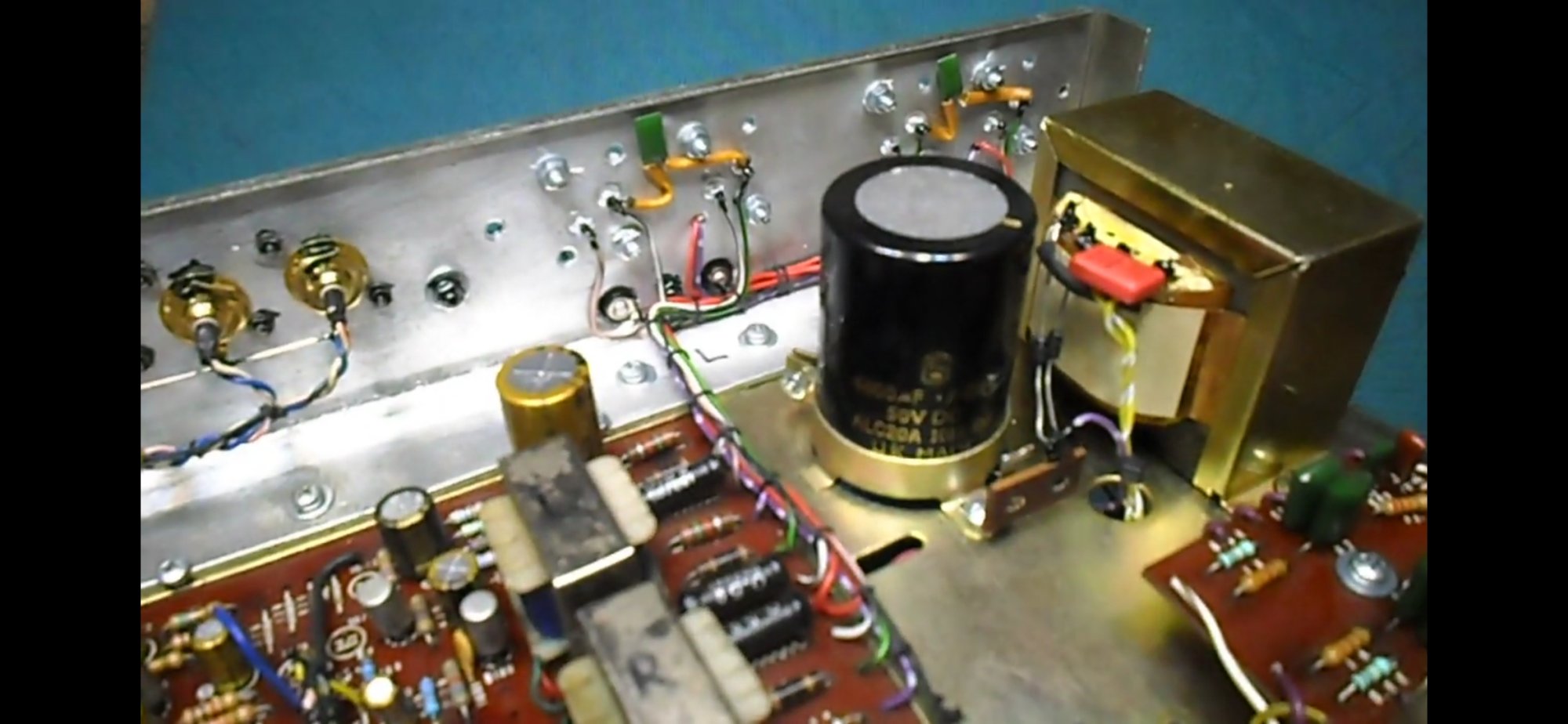

А это нонейм японец под экспорт 220 вольт. не вижу шунта по питанию, термостабилизации и вообще как-то пусто внутри.
Транзисторы 0,3 МГцIMG_20231130_075953.jpgIMG_20231130_075912.jpgIMG_20231130_075850.jpgIMG_20231130_181833.jpg
Люди подскажите два сообщения выше
подключить на 8 ом 4 Вт выдаст?
Там всё-таки минимальная защита резисторы 1 ом стоят
28,303
13,620
Выходной каскад на 161-162 работал с колонкой 6-8 Ом спокойно, выдавал вольт 6 , то есть 6 ватт примерно. Питание давал до 27 вольт, все живы.
Ну тут вроде другая совсем схема земля плюсовая и выходной каскад 2шт ad162
+-23 v (двухполярка со средней точкой ) транс ТС-40-8.
Выход двухтактный с фазорасщепительным трансформатором на П210 без смещения (легко переделать в АВ и поставить ГТ806). Раскачка - комплементарный каскад П605\П701
Перед ВК тоже какой-то стоит трансформатор
t3 t4 ac128Посмотреть вложение 79661Посмотреть вложение 79663Посмотреть вложение 79664
На 1 Ом точно не сможет работать, разве что через понижающий трансформатор .
Можно предположить. что динамики соединены не все в параллель, а комбинированно. В итоге 16 ом на все, выход усилителя нагружен на 16 Ом.

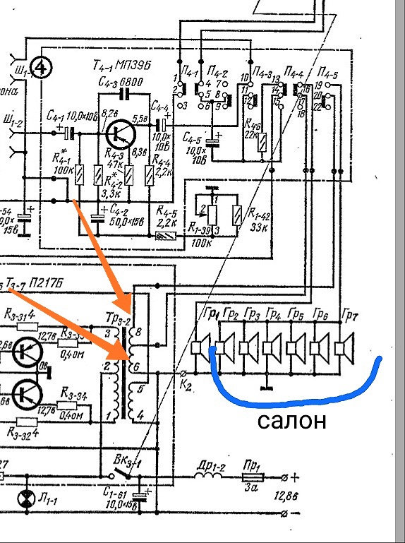

меньше 1 ома?
Посмотреть вложение 79635Посмотреть вложение 79636Посмотреть вложение 79637Посмотреть вложение 79638
Динамик водителя включен на отвод от вторички, а группа динамиков на всю вторичку.
Трансформатор не межкаскадный, а выходной

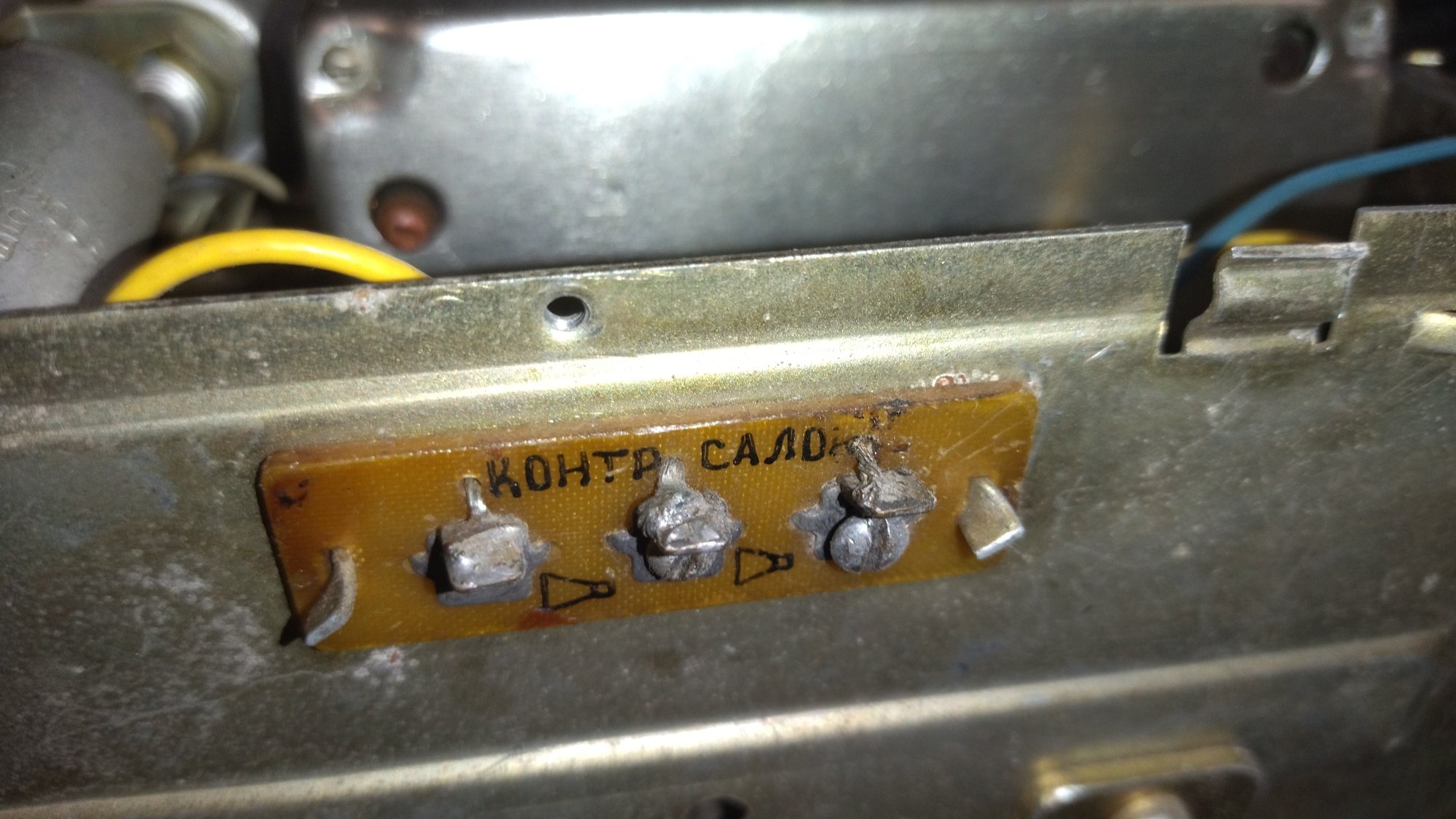

Недопонял. так группа динамиков на 1 ом общим сопротивлением включена к согласующему трансформатору? ничего не понимаю у него два выхода что ли на 1 ом( 6 динамиков салона в параллель)и на 6ом ( динамик водителя)?
Вопрос с целью какую к нему нагрузку можно подключать и на какую нагрузку рассчитаны его 5 Вт номинала?
28,303
13,620
Прогуляйтесь по схеме. Один нижной провод общий и для группы динамиков и для одиночного динамика водителя. А второй провод-их два. Один к динамику водителя, второй к салонной куче. И коммутируются они разными контактами.
A-1
25 Июн 2020
1,130
119
31
Да я что-то затупил, вспомнил, что естественно там отдельные коннекторы салон и контрольный
От салона провод на коннектор, а потом куда то на плату, а от контрольного (возможно водительский динамик 1гд-18 6 ом 1 Вт) провод идёт на плату в другое место
