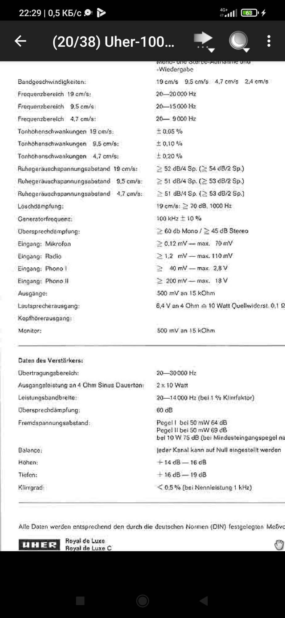

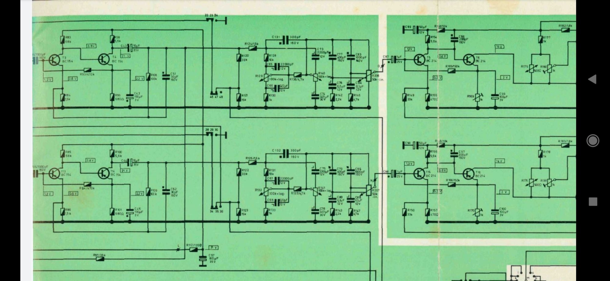

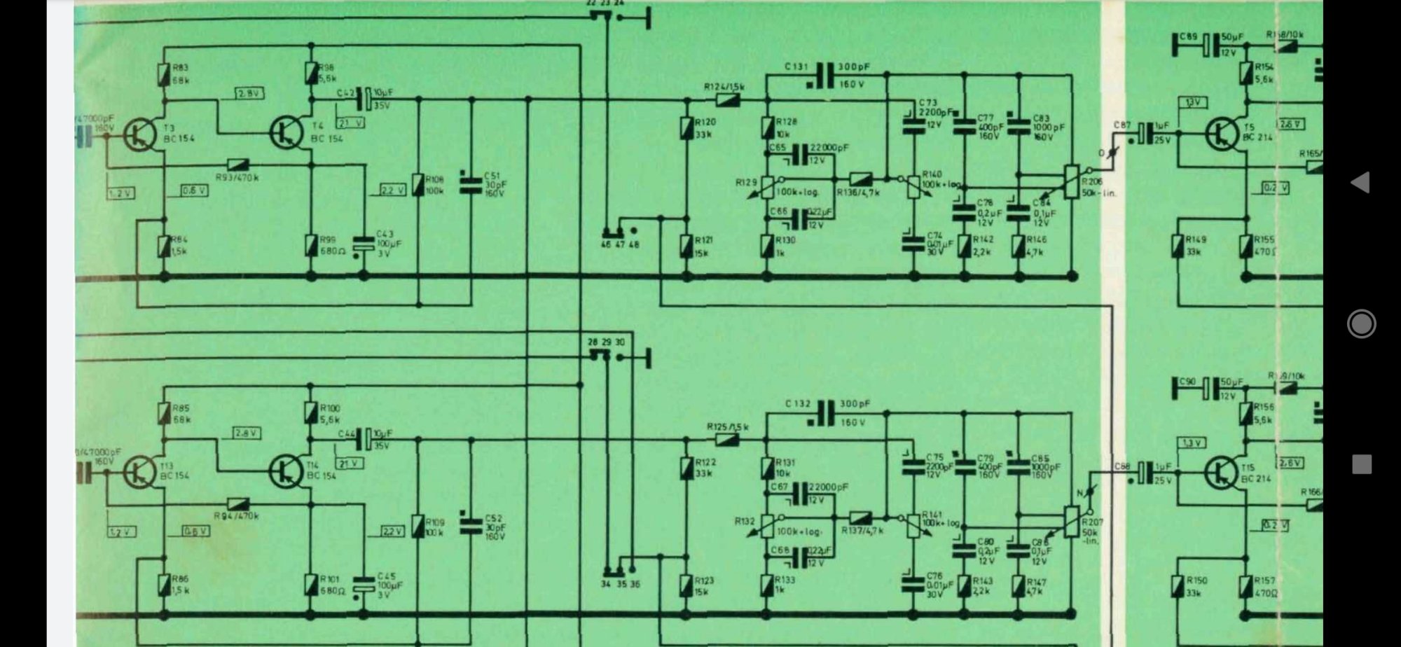

Подскажите, а схемы, подобные ''чОрному холодильнику'' -микросхема - УН и после ВК на германиевых транзисторах тут где нибудь обсуждалась ?
A-1
25 Июн 2020
1,130
119
31
Унч uher
    236.7 KB · Просмотры: 164
    243 KB · Просмотры: 162
    225.6 KB · Просмотры: 145

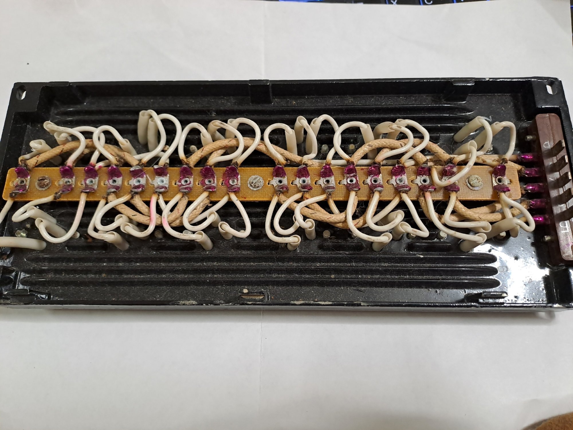

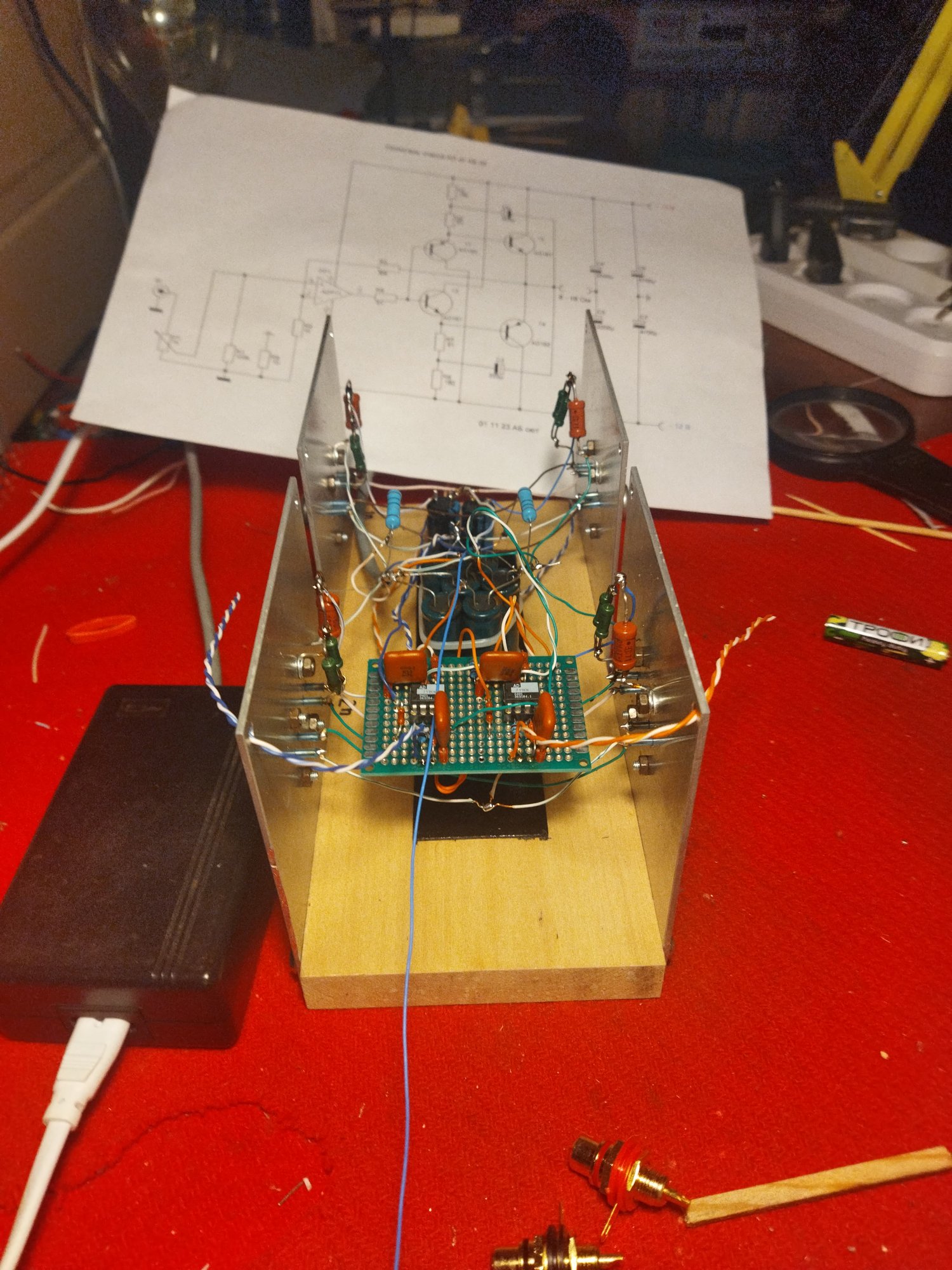

Эт ерунда. То ли дело, макетка унч выделки Сергея Юрьича Торопова на AD161-162 , в стадии прогрева двигателей.
Выход по Агееву( модификация АБеева :) ) , ток потребления на оба канала 300мА.

Александр Сергеевич, пора вам уже отдельную тему открыть по этому усилителю. Классная схема и шикарный звук. Для меня важным стало то, что на малой громкости слышны все звуки и нч диапазон. Сегодня достал из потолка транс от галогенок. Светильники уже давно светодиодные, трансик отключил, так он там и остался. Вторичка в три провода, отмотал несколько витков, разделил вторичку, вот и новый питальник получился. Вот как все удачно складывается.😀

Спасибо, правда ничего непонятно, но попробую разобраться

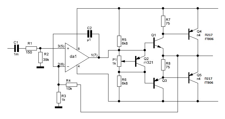

Товарисч который сочинил этот Холодильник заставил всех перерыть запасы П4, которые многие собирались выбросить в мусор))
Самое интересное, что товарисч пишет : "Пробовал на выходе п217, гт806, 906 , П4 понравились больше",
и при этом "неравномерность 20 - 20000 +- 0.2 Дб. (!!!)" Как так?
ОУ с ОС вытягивает, только вот какой сквозной ток на 20 кГц?... Также измерялась скорее всего при 1 Вт выходной мощности, при большом сигнале и ОУ не вытянет
Емкость С2 неправильная, наверное 0,1 нФ...
Такие схемы всегда оторопь вызывают. И вопросы к изобретателю насчет замеров. Вместо которых призывы: дачотам мерить ваще, ты слушай.
