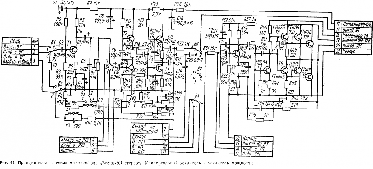

В свое время поделал много чего на 548й, выжимая усиление в схеме УВ для магнитофона, там она неплохо звучала, почему-то. И лучше всего работала в усилителе записи в инвертирующем включении с невысоким усилением, раз 15. В корректоре работала отвратно, либо генерила либо звучала тоскливо. Думал, я один такой неудачник, потом Юрий Робертович рассказал про те же впечатления. Какая-то она недотёпая .

на 548й, лучше всего работала в усилителе записи в инвертирующем включении с невысоким усилением, раз 15.
Так примерно столько практически и надо.
А остальное ООС сожрёт, для качества.

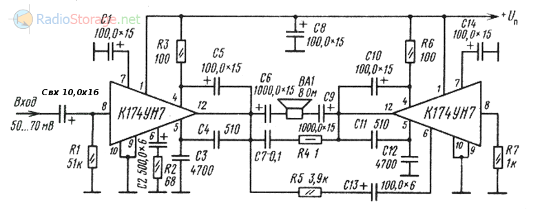

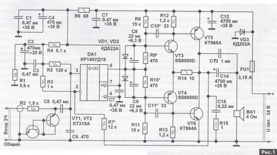

ещё есть пара 174ун7
Сам себе мощник 4,5 вт для комбика или бумбокса с однополярным питанием (из 80х). Есть схема с доп. транзистором для снижения искажений.

Можна і без додаткового транзистору, просто додати трохи зміщення постійного на вхід. А якщо ще й зкорегувати його розумно, кращого не потрібно в його класі. Подробиці на рцлях, в темі за приймач Grundig.
Ещё можно дополнительные выходныё транзисторы поставить,но коррекция естественно усложняется

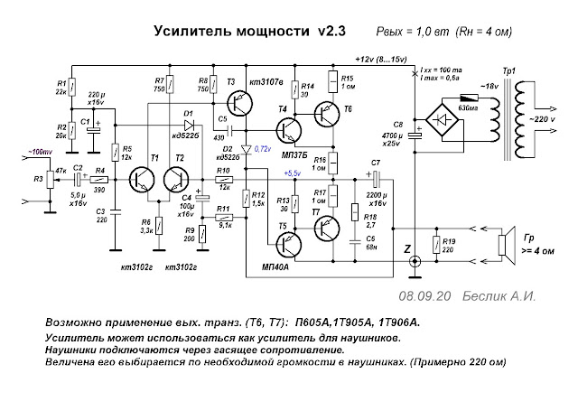

Ладно, будем считать, что я отстал от жизни - с 1991го года ничего звукового не паял, с 1997 ничего серьёзного не паял.
Так вот, собираюсь снова приобщиться к паятелям.
Ничего сложного уже не осилю и задача применить в дело накопленные клады, в основном советских деталей.
Германиевый клад откопал дней 10 назад. Продумал схемы Беслика и МУН. Сложноваты они сейчас для меня, проще и лучше хочется.
Сложноваты в смысле, что кучу времени терять не хочется.
Кроме того то тут то там по их схемам что то улучшить хочется... а низзя.

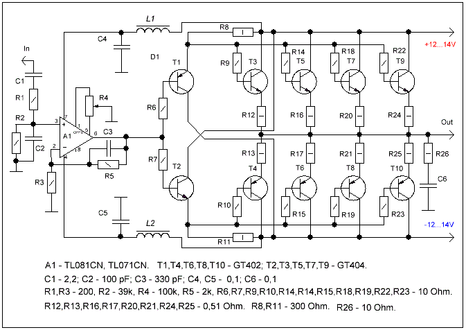

Выход придумал 2 дня назад - УН сделать на микрухе. А ВК - гт402-404 + П215. Их с запасиком и они лучшие из этой серии. А есть ещё запасец - худших из этой серии П216. Кстати, вычитал, что хоть со сквозным током и греющиеся, но эти П выдают до 22кгц !!! Даже 216. Оказалось таких схем довольно много. А я раньше только на дискретный кремний внимание обращал. С микрухами ваааще не разглядывал.
Ну а дальше понятно - нашёл несколько микр. Не уверен, что где то ещё какие то лежат. Складировал то я все, что под руку попадалось, а микры в звук не применял.
Сейчас собираю инфу и отзывы на тему.
Да, германий паять собираюсь в конце очереди.
Вначале надо кучу наушников попаять, потом 3 кремниевых УМ доработать помелочи, ну и что там ещё... 3й комплект колонок небольших сделать - дины к ним восстановить рваные. Если додумаюсь из чего корпуса сделать будут ''хламные 3х полосные слабые АС'' экспериментального вида. :)
Кстати - модернизировать 3 кремниевых УСя собрался в тч установкой мелких кондёров параллельно термокомпенсации, в базы предоконечников - они ускоряют ВЧ и вовремя прикрывают закрывающееся плечо.
Вот раньше об них и не слышно было... сейчас часто ставят, но теории об них я нигде не нашёл. Даже названия их собственного не встречал.
Кстати, думаю, что такими конденсаторами можно резко ограничить сквозной ток германиевых выходников.
Еще - вот про доп транзисторы на выхлд для к174ун7 я думал, но ни 1 такой схмы не нашёл...

п215 по скорости не шибко лучше всей линейки П21...Они лишь напряжением выше всех. ну и еще вояки видимо по частотным свойствам их отбирали.
С ГТ402-404 стыкуются влет, вот есть схемка. которую сам собирал , студентом.
Ничего менять не надо, паять как написано, без отсебятины. Просто менять МП на ГТ
Первые два - на КТ3102\КТ3107 (или импорт)))
Посмотрите схему ИМС - можно даже германием умощнить или прилепить выход в классе А:)
- можно сделать генератор...

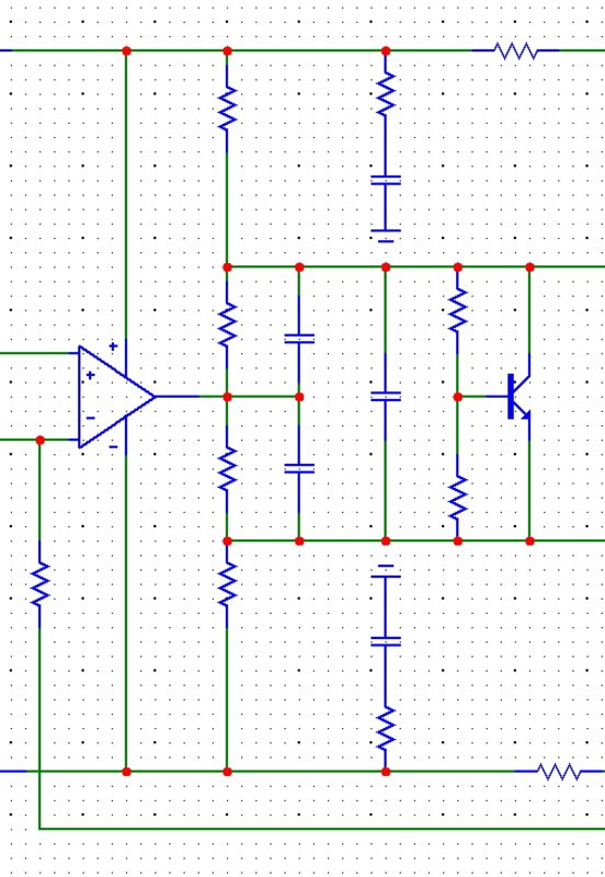

А такої схеми і не було. Ніколи, то лише фантазіїї.
Відносно типової схеми варті уваги такі відмінності:
1) підбір опору резистору між входом (вивод 8) і загальним проводом за мінімалними нелінійними спотвореннями сигналу на виході. Типовий номінал 51кОм занизький. Реальна потреба від 200 до 820 кОм, в залежності від екземпляру мікросхеми. Замість цього можна подати на нижній вивод того резистору зміщення, позитивну напругу блиько 0.6 Вольта, як рекомендував вітька жуковський за посиланням в моєму попередньому дописі. Це не відміняє необхідність підбору опору резистору, але його номінал буде більш звичним.
2)після оптимізаціїї нелінійних спотворень першим каскадом мікросхеми, має сенс відрегулювати рівень постійної напруги на виході (вивод 12) за критерієм симетричного обмеження верхньої і нижньої напівхвиль сигналу . Для цього додатково під'єднується резистор між виводом 7 мікросхеми і загальним проводом.
3) змінюючи опір резистору між виводами 1 і 4 можливо в невеликих межах змінювати струм спокою вихідного каскаду. А можна і не змінювати, задовільнившись типовими 100 Ом. :)
4) загальний зворотній зв'язок краще брати з навантаження. Таким чином, спотворення, що вносить роздільний конденсатор на виході, зменшуються на глибину зворотнього зв'язку.
5) опір резистору в колі Цобеля на виході бажано збільшити разів в десять.
6) корекцію рекомендую виконати за варіантом, запропонованим вітькою жуковським.
І ви не впізнаєте звуку вашого підсилювача, в позитивному сенсі.
То марна трата часу. Вигідніше зоптимізувати те, що вже маємо на кристалі 174УН7.
Для бубнітоли (С) того вистачіть, а на більше потрібні інші комплектуючі.

vitamir, я потратил целый 1 день - рыл схемы и форумы, искал, что кто делал по этим 174ун7.
Толков не нашёл практически, да ставят кт3102 вперёд, но схема теряет устойчивость, как пишут.
Взад ''умощнители'' не нашёл ни 1 схемы, но по идее - можно.
А так, да сама микра МОГЕТ 0,8% искажений, при 0,5 ватта мощи.
Это видимо её предел.
Тоесть можно её как то использовать, приделав на вход добавочный УН и на выход добавочный ВК...
Будет примерно 8-10 ватт мощи при искажениях 0,1-0,3%.
Но не лучше.
Ну а тогда проще будет использовать для УН другую микру.
Меньше обвязки, меньше деталей паять, при лучшем результате.

prost_unch.jpgumzch_na_microsheme_k548un1a.jpgusilitel-moshhnosti-nizkoy-chastotyi.jpgImage-1.jpg
А насчёт микры + германий, выше 4 схемы.
В 1й ВК такой как надо. Но на гт402-404 и П215
Во 2й - возможный вариант микры и её обвязки
В 3й - фазоразделение и термокомпенсация
В 4й - тоже, + конденсатор в базах - ускорячюший и симметрирующий, дающий уменьшение искажений
Да, ещё от Беслика надо ВК Шиклаи с локальной ООС.

Не рыл этот Параллельник тут обсуждали или нет? на входе tl081cn
Какие аналоги?

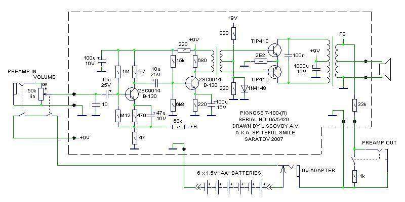

Что скажете про схему на крошечном межкаскаднике?
5 Вт на 8 ом при питании 9 вольт перегруз по входу при увеличении громкости с искажениями, имитирующими жесткий овердрайв.

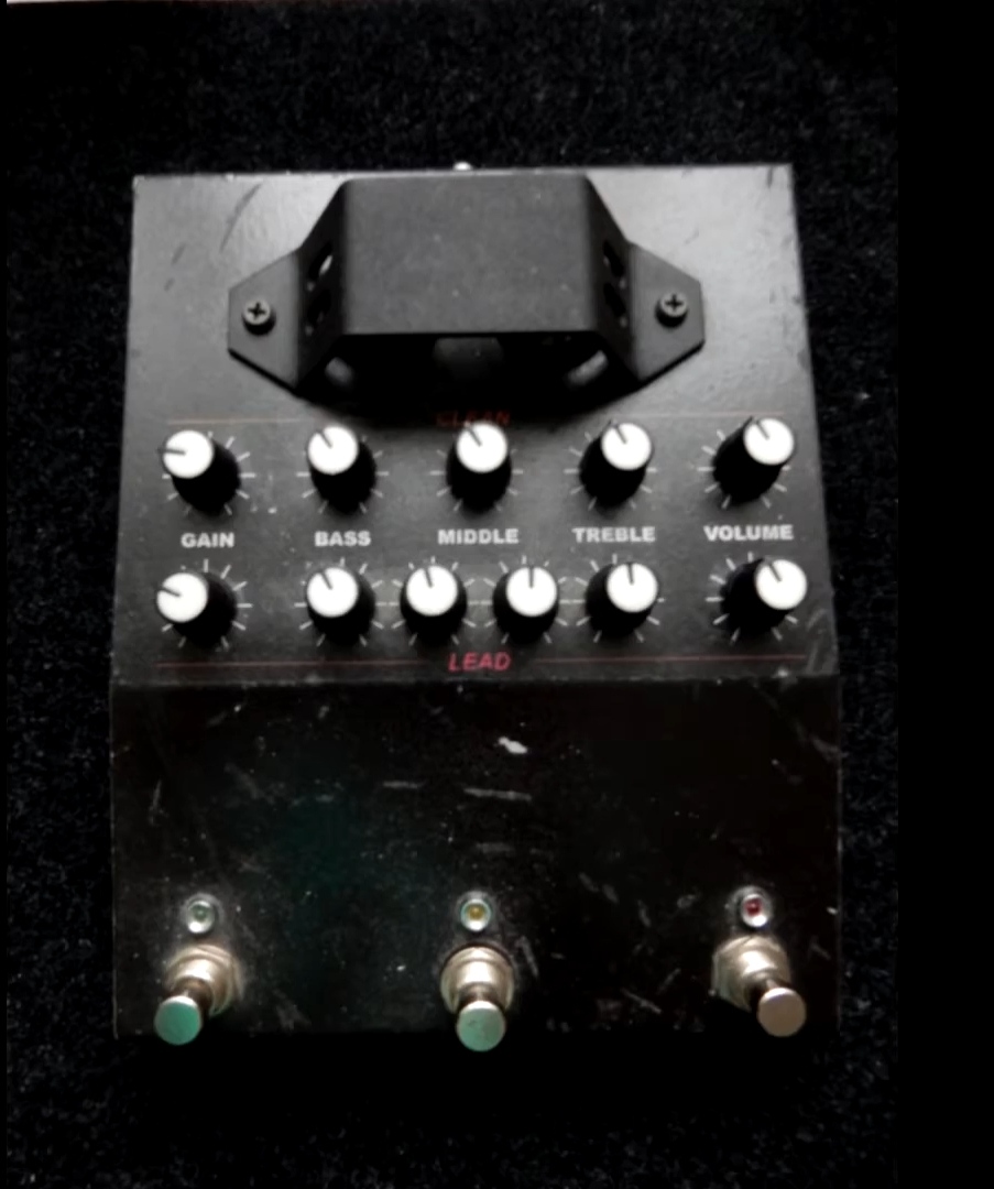

Приехал гитарный ламповый преамп на 2 шт 12 ах 7 Причем с полноценным трансформатором в корпусе.
вот думаю к какому оконечнику его пристроить
Tip 41c звучит поинтересней tda 2030a?
Германий в эту схему не впихнуть перетыком?

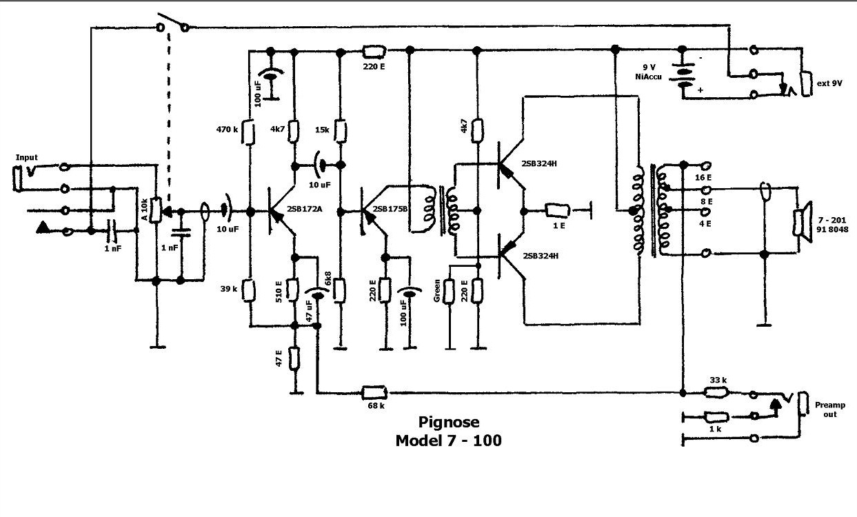

Ранняя первая редкая схема на Германии была вот такая
