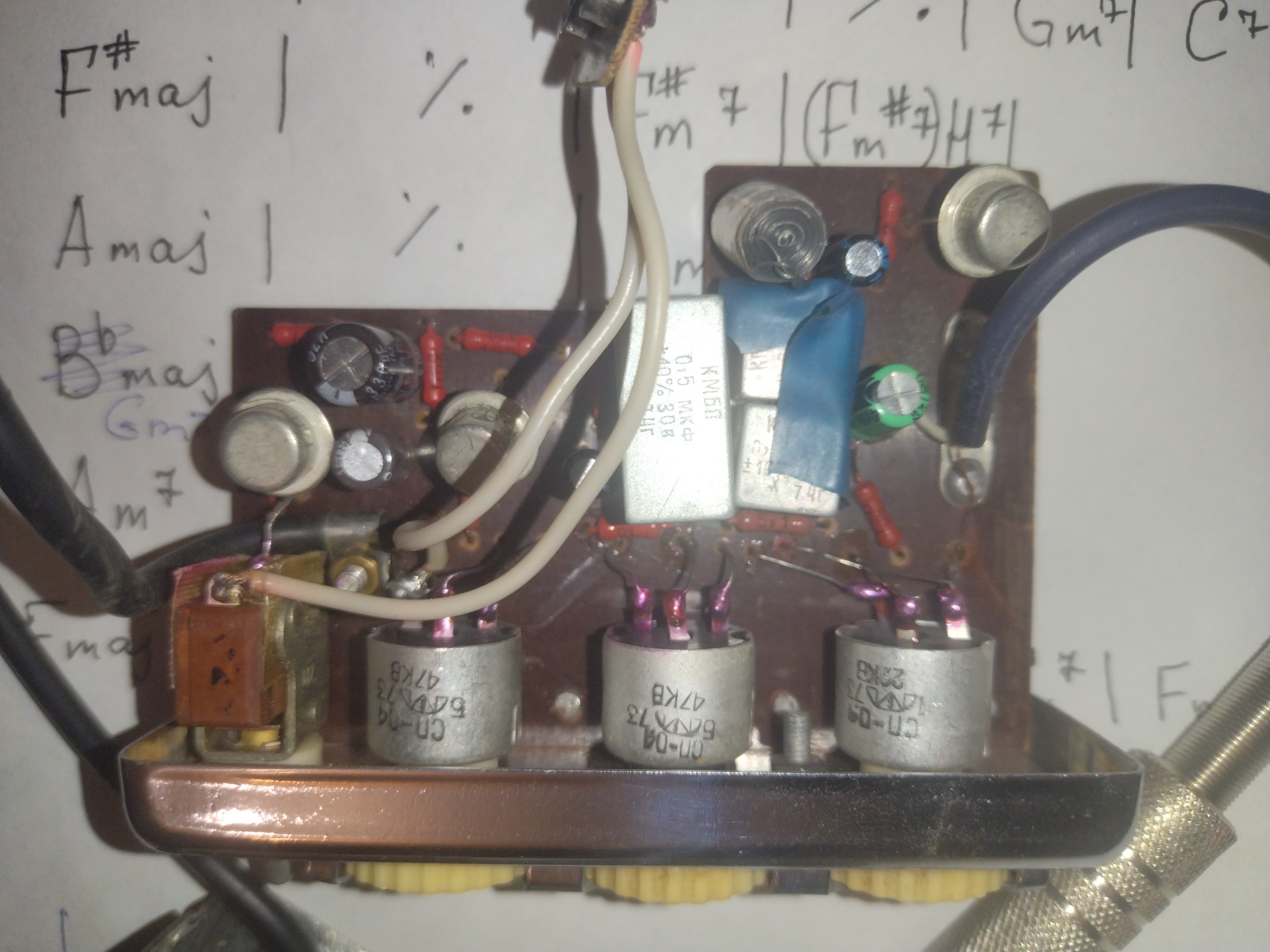

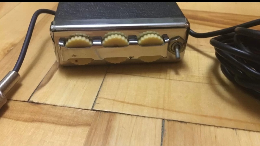

Заппа играет в какую то из этих схем звук снимается напрямую микрофоном с динамика 5"
Про "искажаторы" ничего не могу сказать. Схема классическая для 60-70х. Играла из каждого "Алпиниста" или "Спидолы":)

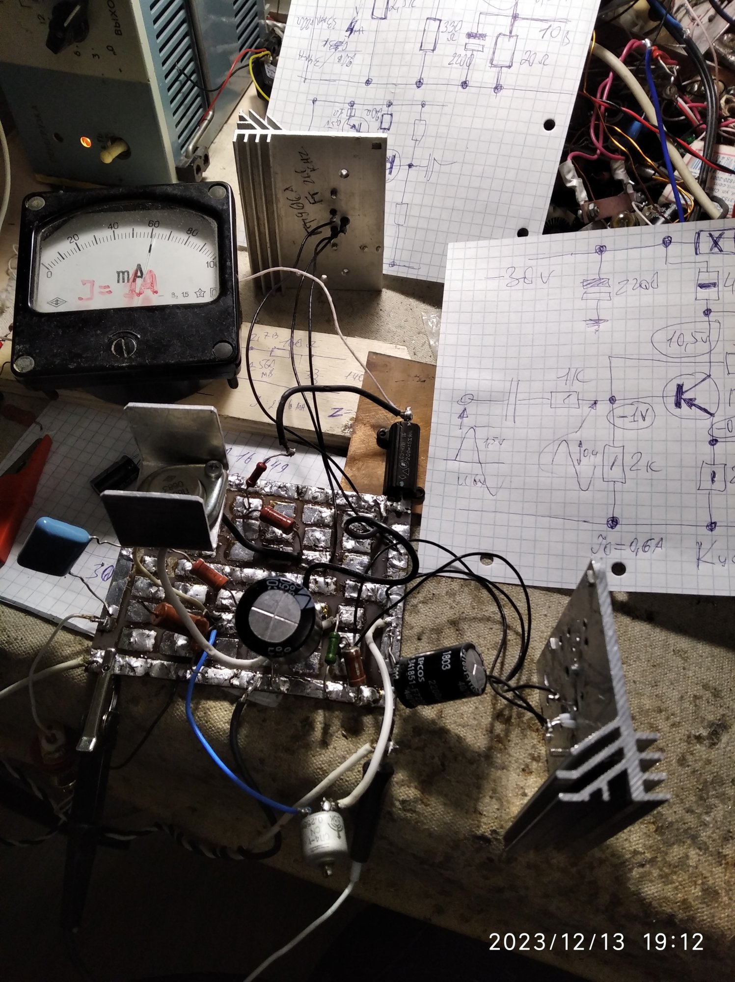

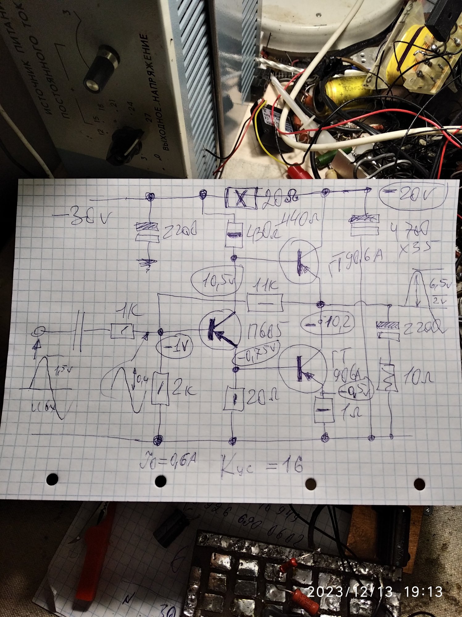

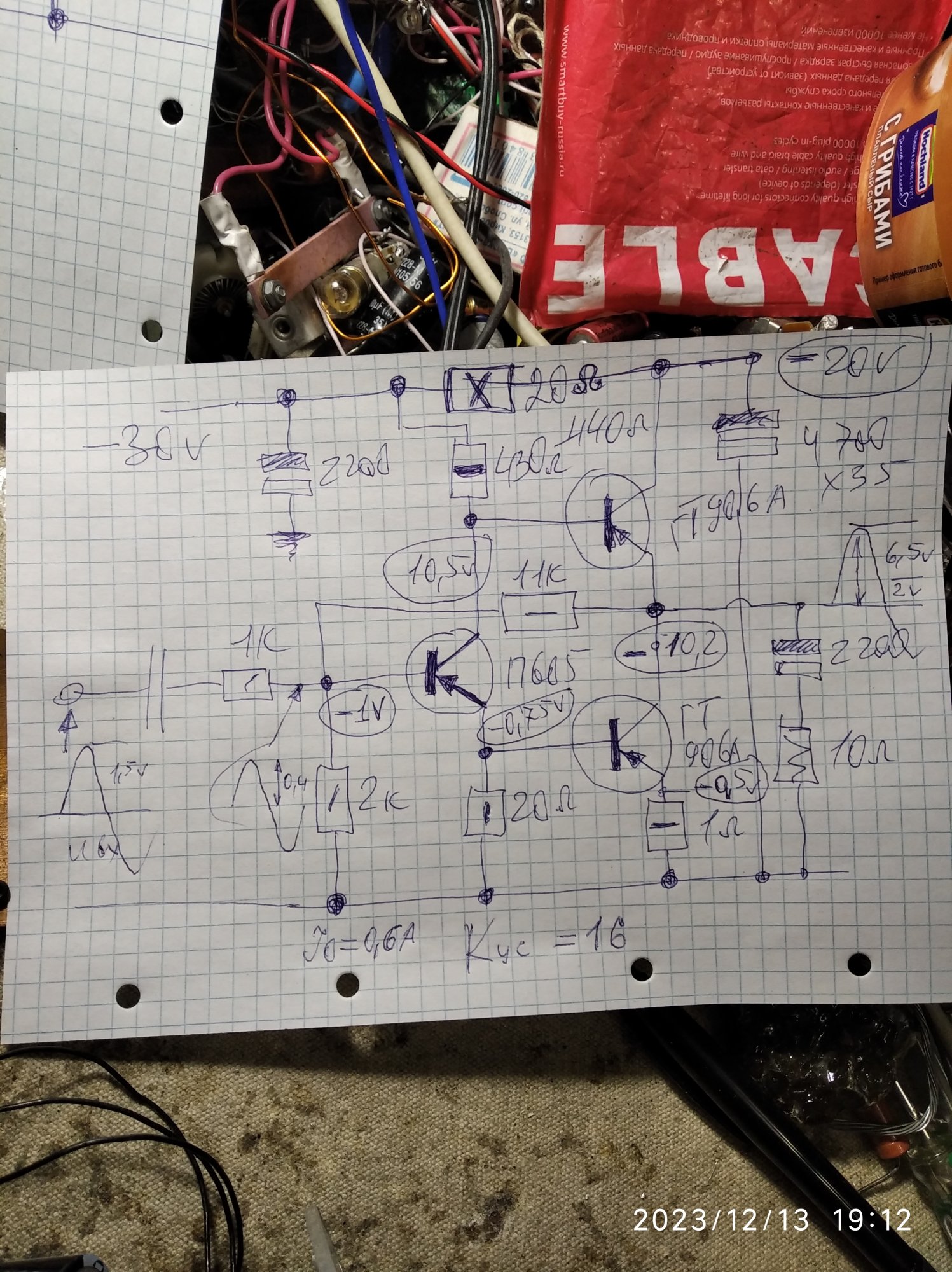

Сложилось вот такое чудо,стабильное как танк, ток покоя на месте,даже с раскаленным от паялы драйверным транзистором.Вольтдобавку выкинул,заменил резистором,запитанным повышенным питанием от 30 вольт.Все регулируется, симметрируется резистором оос на 11 ком.Осталось к этому выходу приделать входной каскадик с небольшим усилением,развязанный от мощника по гальванике и получится простая стабильная схема.меандр 20 килогерц на фото.Полоса до 200 килогерц по минус три.До мегагерца нет признаков сквозного тока.
Собственно, это почти макет, проба. И он всегда держал ток покоя, пока не подключался входной транзистор, после чего схема начинает плыть. Идея разорвать эту позорную связь, оставить выходной хвост как есть, сигнал у него красивый, симметричный, осталось добавить усиления и входного сопротивления. И обратите внимание- ни единой коррекции, меандр -заглядение.
Убавив чуток питание и ток покоя, спокойно ставим П 605е везде.
Намеренно взял куриные радиаторы , проверить поведение в разогретом состоянии. Полет нормальный.
Внимание! В схеме неточность, резистор нагрузки драйвера П605 не 430 -440 Ом, а 340 ом!!! Он составлен из 220 и 120 Ом, в спешке посчитал неправильно. там 340. В принципе, стандартный номинал 360 Ом берем. Одноваттник.
IMG_20231213_191241.jpgIMG_20231213_191304.jpgIMG_20231213_191251.jpgIMG_20231213_191328.jpg
здравствуйте, по схеме выше это выглядит как самостоятельный унч , как видите развязку мощника по гальванике ?
Для самостоятельной схемы у этого выходника слишком низкое входное сопротивление, чуть выше килоома, с чутьем примерно 1 вольт . На входе применю транзисторную спарку, каскадик с ОЭ плюс эмиттерный повторитель. Общую ООС заведу в эмиттер входного транзистора, там есть варианты. Желательно , оставив ООС по постоянке на выходе, убрать ее или убавить по переменному току, либо как умные делают, в каждом узле своя местная оос и одна общая , Т.Н. КОМПОЗИТНАЯ ООС.
А! Насчет развязки по гальванике. Между выходником на трех транзисторах и предкаскадом будет емкостишка из расчета 22 мкф послед-но с резистором 1 ком на входе.
И последнее. Можно было прикрутить на эти же радиаторы и П 605, но у них межвыводное расстояние иное, чем у 906-х, перетыком не поменять, возиться надо.
Прощальная проверка макета выявила все же источник нестабильности при прогреве . Им оказался нижний выходной транзистор ГТ906. И если остальные два на нагрев никак не реагировали, то нижний , нагретый примерно до 50-55 градусов, снаружи, паялом, увеличил ток покоя с 0,5 до 0,62 А, потом остановился и уже не увеличивался, питание схемы просело с 20 в до 19 в. То есть, схема не уходит в разнос.
Как доп вариант, резистор 2 ком в базе П605 меняем на резистор 4.7 ком обычный и 4. 7 ком терморезистор поближе к выходным транзисторам. Уменьшение базового резистора П605 уменьшает ток покоя.
А чтобы добить тему, будет финальный вариант с питанием 40 в, из которых на мощник идет 20 в, а 40 на драйвер, гасилка в 40 Ом работает стабилизатором тока покоя, предохранителем и фильтром питания одновременно. Для пущей важности можно туда прикрутить термоотбойник, чтобы вырубал в случае аварии и лампочку красную включал. Резючка крепим на небольшой радиатор, хай себе кипит.

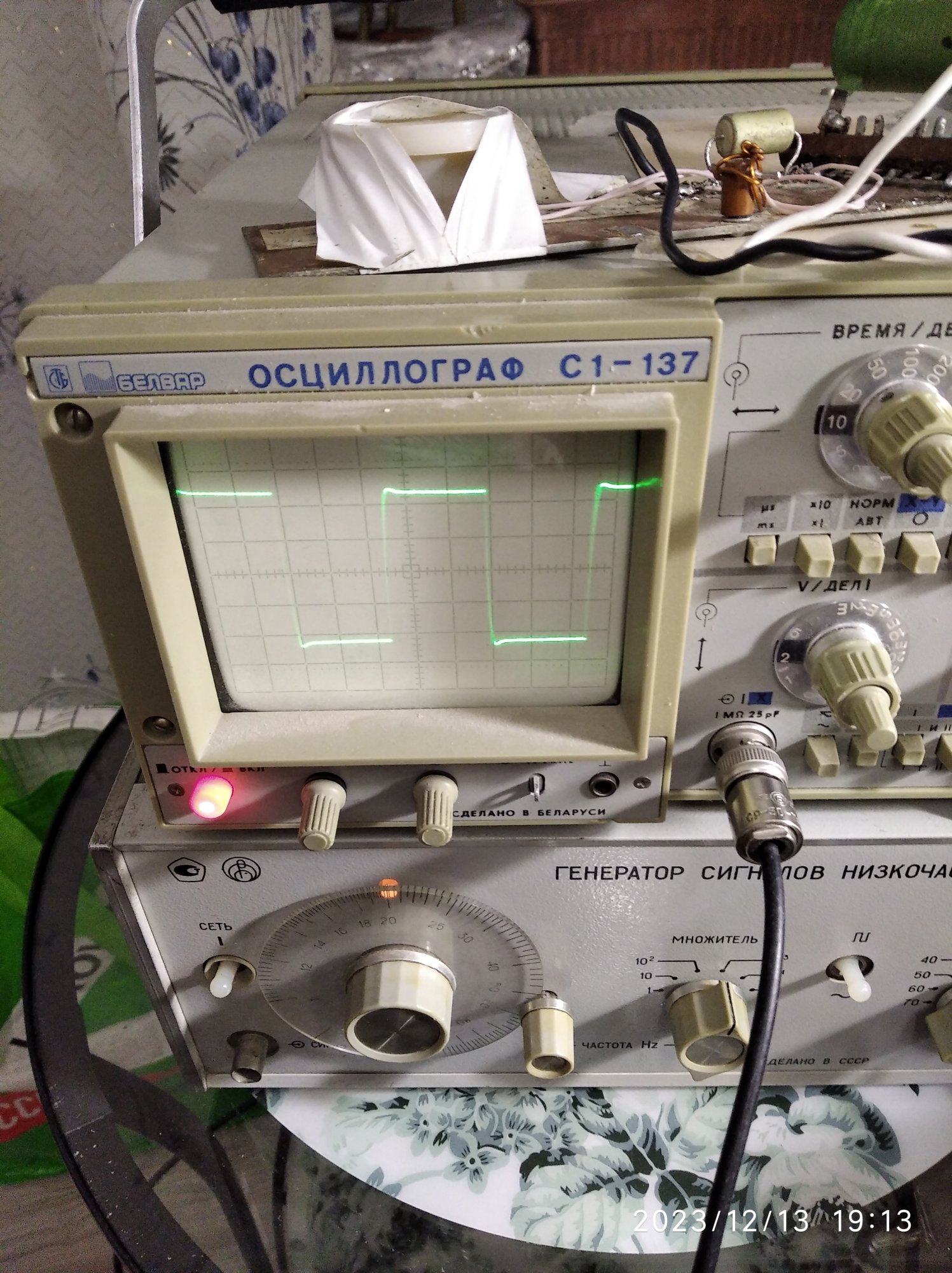

Приделал к схемке повторитель, шикарно получилось, бежит до 300 кГц , сказка сигнал.
Потом посмотрел и сделал подобие JLH, запустилось сразу и без проблем, на выходе 9в на пике , значит, 6, 5 вольт эффективных . Питание 30 в. ток покоя стартовый 0,5А, с прогревом до 0,6 и дальше не растет даже с раскаленными извне транзисторами.
Попозже выложу оба варианта , которые сегодня получились. ГТ906 добрые триоды.

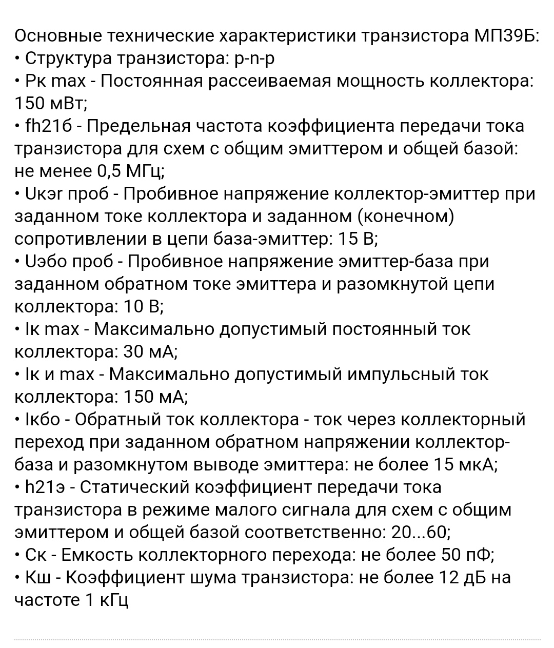

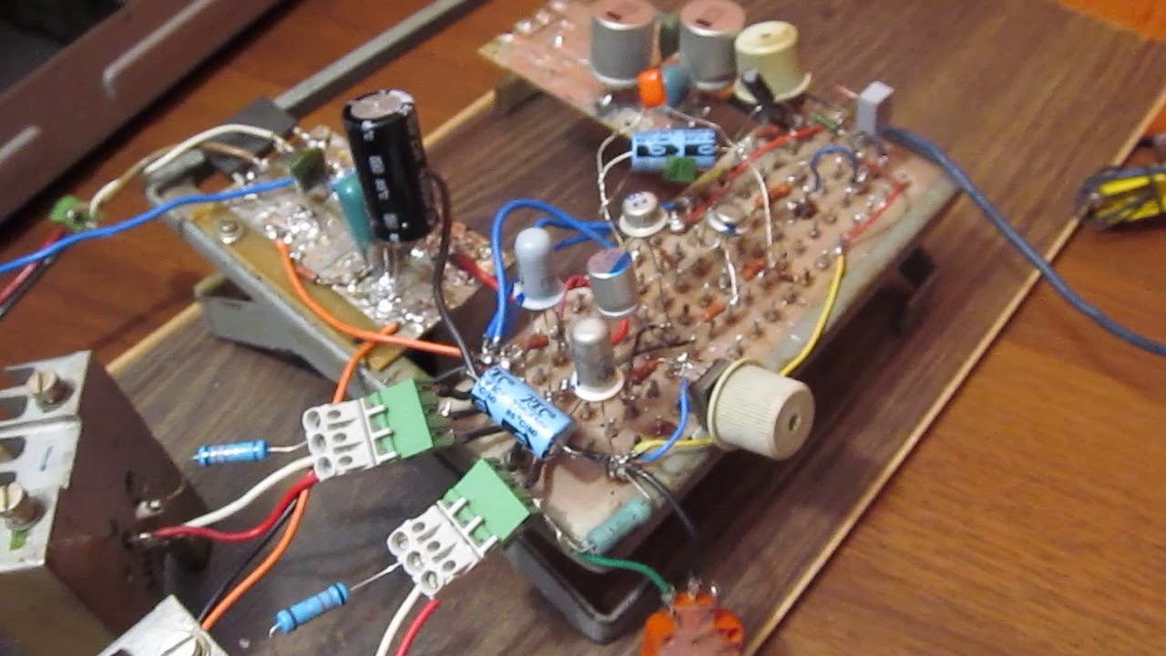

Подвернулся тут активный преамп на 3-х мп39бIMG_20231213_223202.jpgIMG_20231213_142730.jpgIMG_20231213_141759.jpgIMG_20231213_223109.jpg
Ему питание можно с 9 до 12 вольт поднять?
И ещё низа нет в нем и с телефона выше 50 процентов громкости искажения начинаются и низа мало на нч

Народ требует правды. держите.
Значит так. В утреннем Ашнике на ГТ906А, бегущем по волнам до 300КГц с меандром, похожим на меандр еще на 200кГц, парочка из П215 добежала синусом на полной мощности до 5 кгц, дальше нижняя полуволна стала заостряться , а меандр ужиматься нижней штакетиной. До 20 Кил со спадом как-то доехали, роста сквозного тока не выявлено, просто падает усиление и синусоида вырождается в пилу.

Уже писал, что есть схема с Ютуба (но радиаторы понадобятся О-ГО-ГО класс А) - автор канала https://www.youtube.com/channel/UCzvyPKnox5KScIQCWnvAM4Q много чего повторил и наваял на германии, порой срываясь на кремний (схемы внутре))):
