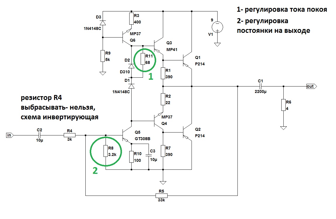

А если в плечи поставить разные транзюки (предполагаю, что вниз-высокочастотный)))
Ваша идея- выстрелила!
Итак, в верхнем плече схемы Худа с током 0,6А -П 215, в нижнем ГТ906А.
До сотни кГц влегкую добежали , меандр на 100кГц красава, есть зубчики наверху на фронтах, а так все просто шикарно, ток покоя с ростом частоты не растет, 215-й раскалился, еще бы не раскалиться. без радиатора и на воздухе))))
В общем, схемка пашет на всяком мусоре и винегрете из него. Главное- знать, кого и куда поставить.
щас прикручу 215й на радиатор, чтобы жизнь ему облегчить. И продолжим опыты

Ну кась.
Расскажите, я попробоваю вдреннить в схему.)
ну это Вы знали, просто забыли...
И так - квазикомплементарные искажения компенсируются по крайней мере 2 способами.
1) диодом Баксандала
2) как у Беслика - локальная ООС в Шиклаи. Там эмитер и коллектор приходят на 1 ом сопротивление.
И здаётся мне, что решение Беслика предпочтительней.
Да, и я прямотаки УДИВЛЁН героичсской работой П215 с описываемых экспериментах.

Диод Баксанала увеличивает искажения ,но симметрирует ВК. Пора бы знать

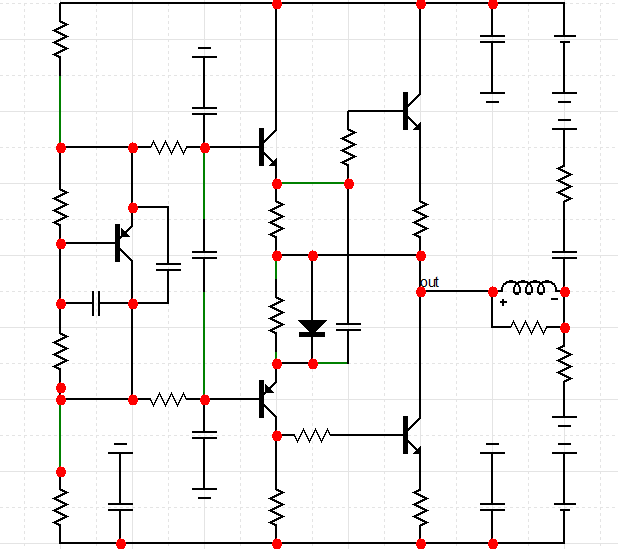

симметрирует и тем самым снижает искажения.
нет.Эмиттеры фазоинверсного каскада конденсатором 10нф-100нф соедините . Кстати диод открытый должен быть
делают не эмитеры, а базы. Емкости ставят в зависимости от входного сопротивления каскада - от 0,1мкф и до 200 мкф электролитом
Так а какой комментарий будет к тому, что малая локальная ООС у Беслика ЛУЧШЕ диода Баксандала ?
Опять неправильно.

Народ требует правды. держите.
Значит так. В утреннем Ашнике на ГТ906А, бегущем по волнам до 300КГц с меандром, похожим на меандр еще на 200кГц, парочка из П215 добежала синусом на полной мощности до 5 кгц, дальше нижняя полуволна стала заостряться , а меандр ужиматься нижней штакетиной. До 20 Кил со спадом как-то доехали, роста сквозного тока не выявлено, просто падает усиление и синусоида вырождается в пилу.
Вывод такой. Покатит в Ашнике, даже на таком навозе. Лишь бы радиаторы позволяли.
Слушать нет настроения, вы уж сами ка-нибудь... Играть будет. не будь я АБ.
а Вы расширить эксперимент сможете ?
А то народ требует правды.
Вот про ЛУЧШИЙ из линейки П215 мы от Вас узнали.
А вот как обстоят дела с ХУДШИМ из линейки П216?

Опять неправильно.
странная однако схема у Вас...
Есть искомый конденсатор в базах предоконечников, даже пара.
Жаль нет номиналов и выводов - что они дают.
И есть описанный Васм кондёр с странным включением... Я не могу догадаться, что он дает
И зачем вокруг вначале упоминаемого конденсатора ещё конденсаторы на массу ?
И опять молчание насчёт каскада из схемы Беслика

Именно так. Меж базами будет хороший бабах
Схемы Беслика меня не интересуют

Максиме, перенесіть того конденсатора між бази вихідної пари. Пізнаєте багато нового ;)
так вроде так нельзя - меж базами транзисторов С ОДИНАКОВОЙ ПРОВОДИМОСТЬЮ
Я видел только на - с разной структурой.
меж КАКИМИ базами - бабах?
Я не про ВСЮ схему Беслика спросил, а только про то, что он ПЕРЕделал у Шиклаи
Так можете прокомментировать это схемное ухищрение?

Нет 216-го, взял 217й, то же самое. Внизу ГТ 906- бежит за сотку килогерц, меанд красавец. Стоило внизу поставить 214-й , как уже на 12-15 кгц меандр уродуется, на 20 и выше вырождается в расческу, синус валится уровнем, потом пила .
В общем, кто внизу, тот и царь горы. Кто наверху- неважно.
Нужно учесть, что в моей схемке есть резистор по питанию, аж 20 Ом, не дает взлететь току покоя, в случае сквозного тока, например. И что было бы с АВшником - не знаю.

верхний этаж- повторитель с наилучшими частотными свойствами. Внизу -худший из всех, схема с ОЭ. ООС упирается, стараясь их помирить и заставить трудиться. Получается плохо. Особенно если один из двух- тормоз.

Интересно, получается верхний работает в схеме с общим коллектором как повторитель, а нижний с общим эмиттером в режиме усиления, вот ему-то и нужна повышенная частота транзистора. Так этож экономия получается, допустим есть 2 высокочастотных транзистора и их хватает на стереоусилитель, а так как низкочастотных как грязи...
28,303
13,620
Интересно, получается верхний работает в схеме с общим коллектором как повторитель, а нижний с общим эмиттером в режиме усиления, вот ему-то и нужна повышенная частота транзистора. Так этож экономия получается, допустим есть 2 высокочастотных транзистора и их хватает на стереоусилитель, так как низкочастотных как грязи...
Сам сижу, перевариваю результат)))) И думы о том же.
Но и внизу все неплохо. 20 Ом база-эмиттер, ток драйвера под 40 мА. Транзисторы открыты . Класс А, ПАНИМАИШЬ!.....
