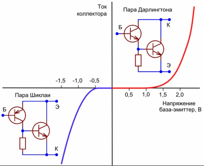

Вопрос к всем ЗНАЮЩИМ
Квазикомплементарный ВК. Он как есть НЕсимметричен.
К примеру, ВК на германии. Так легче суть спросить.
Так вот, если в Шиклаи первый транзистор сделать КРЕМНИЕВЫМ, то по идее будет на нём добавочное падение, как раз 0,7 вольта, и того Шиклаи сравняется с Дарлингтоном.
И ещё - если ВК кремниевый, то сделать германиевым один из транзисторов Дарингтона.
Так вот, правильная ли ТЕОРЕТИЧЕСКАЯ идея меня посетила?
    62.1 KB · Просмотры: 89
28,303
13,619
Не выстрелит идея. У Шиклая открывается входной транзистор, порог открывания не сумма двух переходов б-э, а один переход верхнего транзистора.
Дарлингтон- там сумма двух переходов. Ежели Шиклаю в эмиттер диода врезать или диодно-резисторную пару-тогда да, получим два перехода. Резистор нужен чтобы убавить диодные 0,6 в до транзисторных 0,56. (я ТАК думаю!)
Насчет женить кремния с германием, то германий своими обратными токами и капризами нагрева испортит суровому кремню настроение .

Не, ну идея то в том, что переход кремния в 2 раза ''тяжелее'', чем германия.
Видел я схемы, где ''разброд и шатание'' - в ВК и кремний и германий а плечах. Но то на выходе.
Может для того и сделано???
А вот в преде у составного я такого не видел....

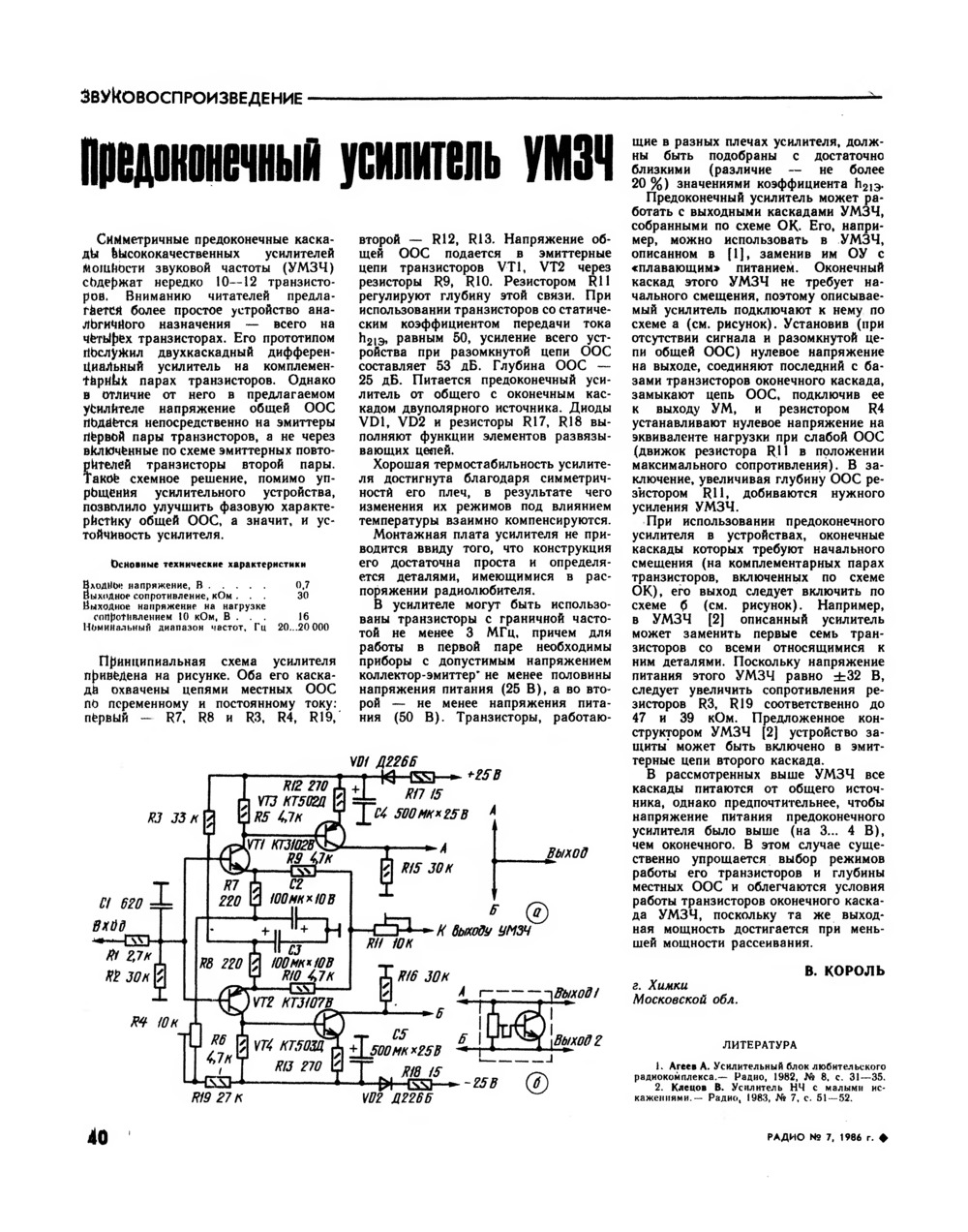

Кстати,в параллельнике Агеева при небольшом питании тоже можно применить несимметричные кремниево-германиевые(диагональные) пары(потенциалы входа-выхода уравняются) . Ещё интересная схема Радио 7-8 1981 с 34

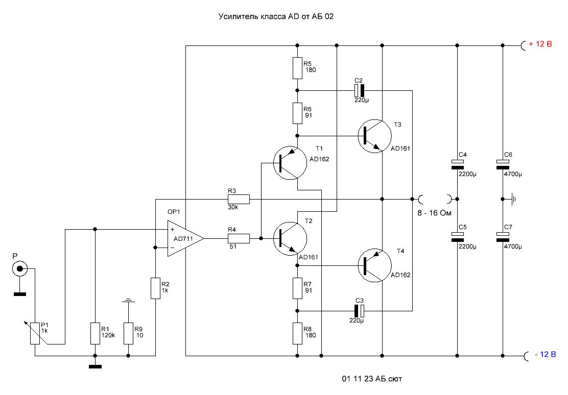

Теперь понятно, откуда родом параллельник. А ведь видел эту схему, в те годы и внутренне поморщился, фи, как же можно , совместить несовместимое...Оказывается, можно.
Такие смелые и тонкие схемные решения стали понятны только сейчас, когда сам многое понял.
Но мне мой параллельник на АД161-162 нравится больше. )))

Александр, возможно в вашей схеме применение к140уд1Б ?По параметрам усь естественно будет хуже,чем на AD711,но по звуку может быть интереснее,тк искажений высоких порядков не будет.Ведь она на германии. Был усилитель Короля,на этой микросхеме и на германии,кто собирал-очень хорошо отзывались о звуке.Сейчас постараюсь схему найти.
О! нашёл,но пока не то,но интересно.Вот В.Король предлагает заменить микросхему на входе Агеева интересной схемой на 4 транзисторах.Вот если бы первые кремниевые в ней оставить,а вторые заменить на ГТ402/404,и дальше на Агеевсий-АБ выхлоп на AD161/162.

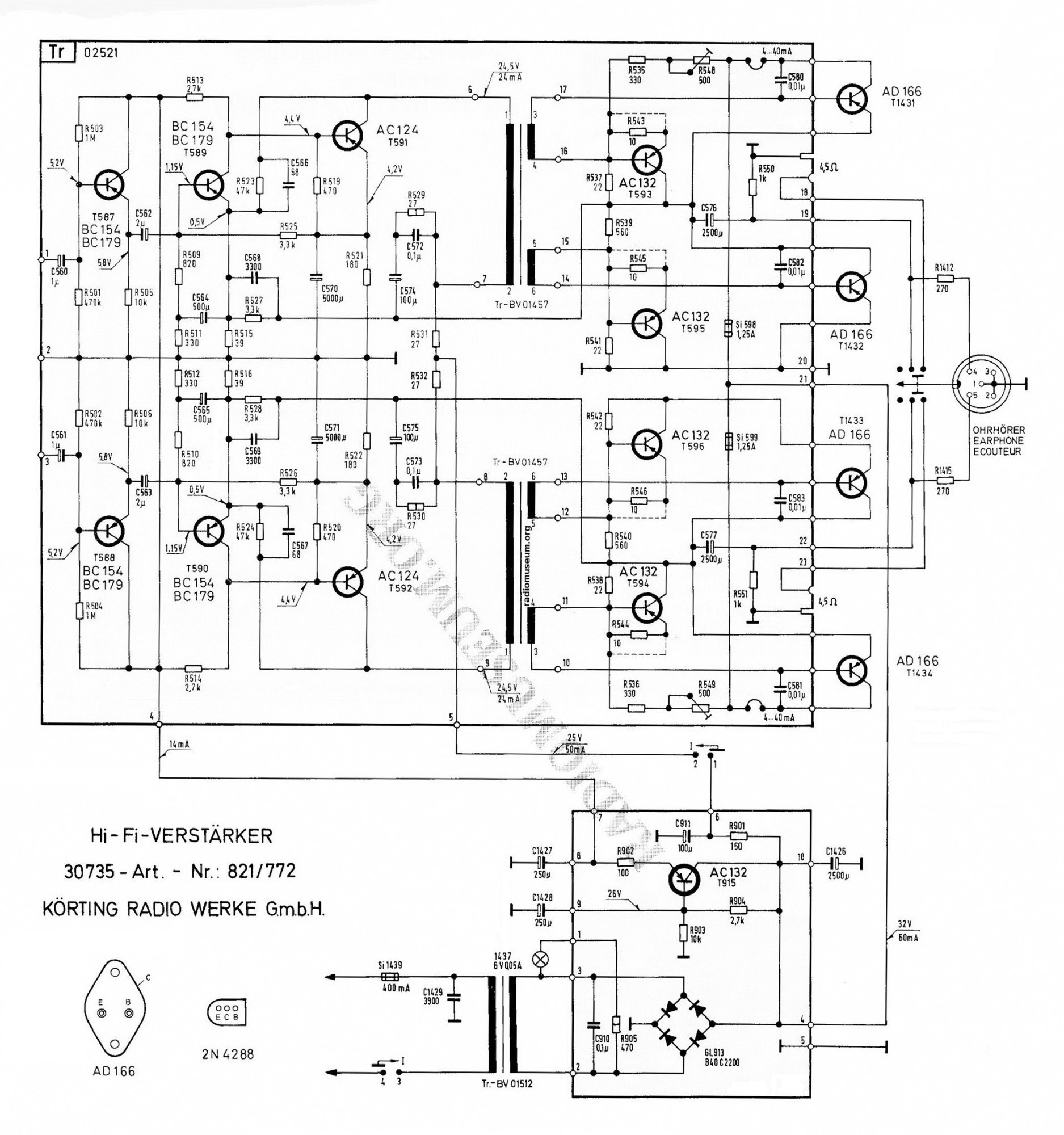

Латералы на выход и усилитель будет спасён
Поклон вам за мысль. Про латералы-то и не вспомнил. А то валяются две пары Эксиконов , да в ТО-3, а что врезать в Кёртинга взамен его дрековских АЛ 103 , мыслей нет. Всех делов- смещение вычистить, делители поделать и вперед.
Другое дело, жаль смертельно такие транзисторы пихать в эту жестянку .
Ему туда 2Т818Б вместо германия, по Хуану и сомбреро.
Латералы после трансформатора - Схема упрощается до предела (если ток покоя не добавлять)Трансформатор разгружается , коррекция облегчается
Если латералов жалко - то как болгары делали составные ,из вашей же брошюрки.Не из-за плохости транзисторов ,а по спасению фазы и повышению качества
"Ему туда 2Т818Б вместо германия, по Хуану и сомбреро". Вряд ли вам будет интересен этот надёжный дубово-мощный немузыкальный по современным требованиям "усилвател", только прохожих пугать или как частотный привод
