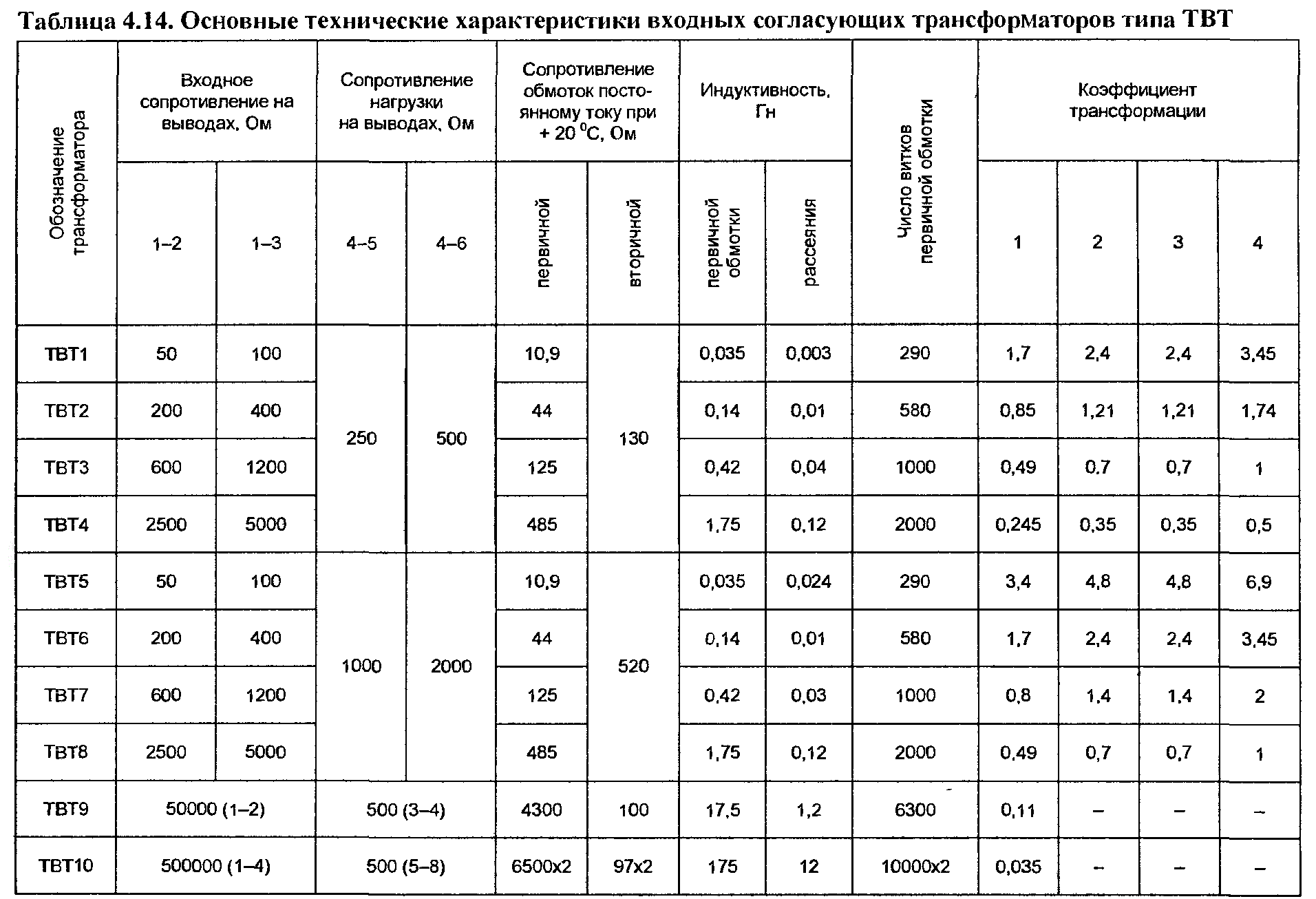

Если транс без подмагничивания и индукция ниже 0,1-0,2 Тл - выигрыш от пермаллоя будет.
Трансформаторы ТОТ, ТОЛ - на 50-м и 45-м пермаллое. Входные ТВТ, ТВЛ - на 79-м. Не могу найти книжонку, где были нарисованы зависимости нелинейных искажений трансформатора от величины сигнала. На малых уровнях, чем больше никеля, тем меньше искажения. И магнитные головки делались тоже на пермаллое по этой причине.
.Тем более у меня около десятка усилителей на межкаскадных трансах и пермаллоя нигде нет.Ни в дорогом Хетките 21,ни в Роджерсе ,ни в Ренк Арена.
У нас есть Норникель, а у них тогда не было. Никеля у нас было, как гуталина.
2,929
865
У ТВЛ общие обмотки (с отводами).ТВТ - раздельные. Диапазон 300-10000 гц:(
ТМ - 100-10000 гц. КНИ 3%:(
Можно у китайцев заказать (около 6 тыр\шт. с доставкой)
Или использовать (не мудрствуя) ТН30-36.

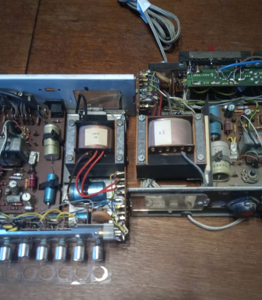

Вы приобрели только около 20% "короля звука".Что бы он стал таким,там нужно его весь перепахать,и питание более мощное делать.Пока это просто набор "юный техник" с отличными трансами межкаскадными (питающий слабоват ,под замену).
Про питающий!!!
На фото
Слева кёртинг курильщика, справа кертинг здорового человека
Вид с экрана,10 кгц
.Глянул схему. Общей ООС с выхода мощника на драйвер нет, все примитивно. Хотя есть термостабилизация каждого выходного транзистора отдельным германиевым АС 124 .
Есть два входа с изображением звукоснимателя. Оба не имеют отношения ни к пьезо ни к ММ. Нечто так себе среднее. Мдя.

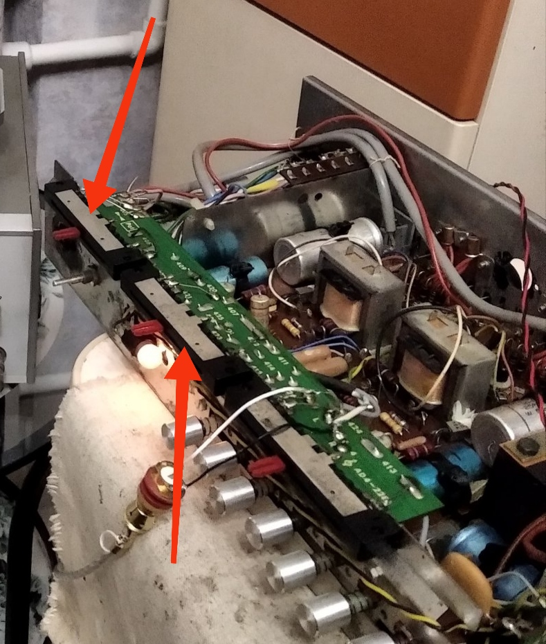

Хозяин кертинга сказал что для него никакой он не высокочувствительный и больше для долбежки подходит.
Сам он таскает с Германии но на eBay.de при нынешних курсах цены давно неинтересные и к тому же с закрытием пай пэлл цепочка посредников увеличилась.но я честно говоря не настолько замотивирован чтоб рыскать по аукциону и добывать себе котов в мешке.
Ещё он сказал что ad-166 и al-103 звучат абсолютно по-разному.
Ну понятно что на вкус и цвет фломастеры разные
Ползунки тембровые сдвоенные - по 200к на ВЧ и на НЧ одинаковые.Я думаю проще отремонтировать,чем искать аналоги,тк. может крепление не подходить и тд..
Да скорее всего они сломаны при доставке и судя по всему под замену, но будем посмотреть.
Японские одинарные в фузе 1977 года трещащие контактом 61 брызнул и все ок стало.
А физическая поломка не представляю как шток внутри выглядит и разборка 1 раз отогнешь 2 раз уже обломаться может

Не дергайтесь. Кёртинг свое дело сделал, я с помощью егойного межкаскадника откатал в эти дни кучу полезных схемок, можно тихо разобрать на запчасти. Вам достанутся движковые регуляторы, мне Альпсов хватает за глаза.
А на 103-х мы JLH соорудим, в свете новых знаний.
Что касаемо разного звучания германия AD166 и AL103, то у меня большие сомнения на счет. Общая обратная связь утрамбует различия между транзисторами до уровня самовнушения. И чтобы их выслушать. нужны особые условия. Или какой-то редкий слух.

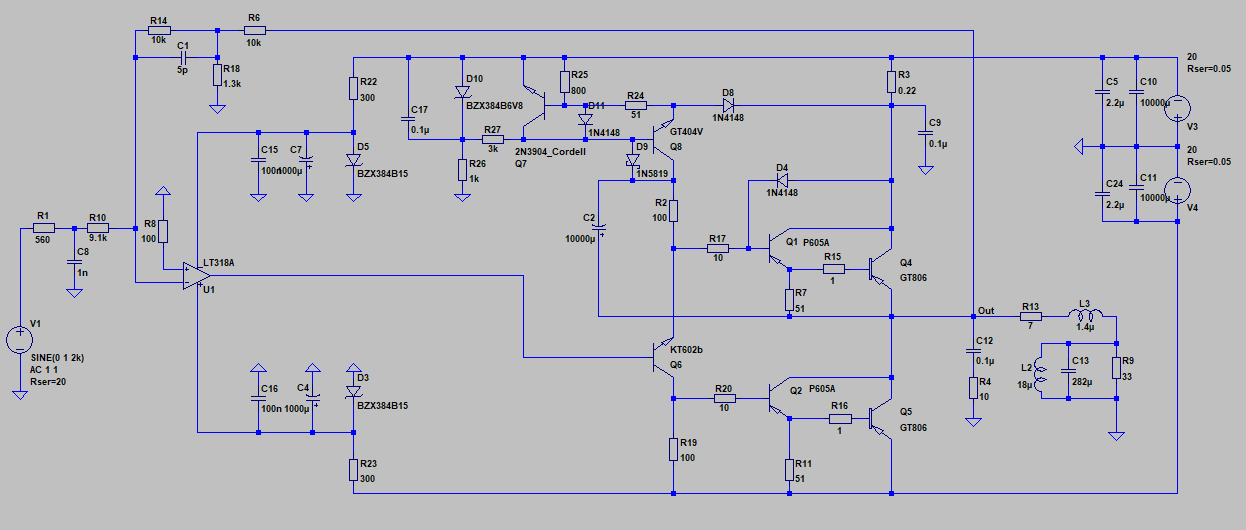

Если выходной каскад в АБ, то германию именно там самое место, и лучше связки п605а + гт806 не придумать. Вот пример такого УНЧа (ВК, кстати, опробован в железе, с кремнием правда, но это в данном ВК не имеет значения ибо управляемому ИТ по парабану что там у вас - дарлингтон, мосфеты и т.д.)
    31 KB · Просмотры: 236
28,303
13,620
С первого взгляда не смею возразить. Сочетание П605-ГТ806 идеальное, особенно тронули антивозбудные резисторы на 1 Ом в базах выходных транзисторов. Совершенно необходимая мелочь в таких широкополосных устройствах. Жму руку.
дело за малым. Сочинить выходной каскад с трансформаторной раскачкой на манер увиденной в болгарской книжке за 1970 год схеме. Там таких роскошных транзисторов не ведали, ставили ГДРовские SFT214 .
