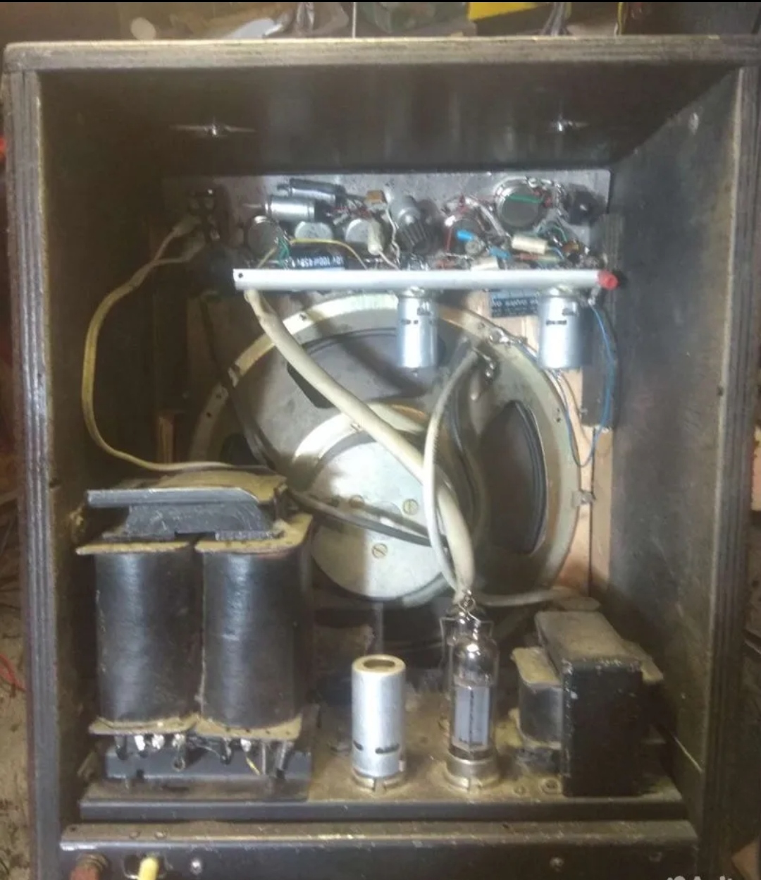

Я устал от d класса в кабаке, искал вчера ламповый комбик, нашел какой то самопал 6н2п - 6п14п но под 16ом нагрузку
Причём как мне сказали если на этот транс подключать 8 ом, то режимы меняются так просто лучше этого не делать
Кароч не стал брать, а СССР германий имхо звучит все равно получше d класса

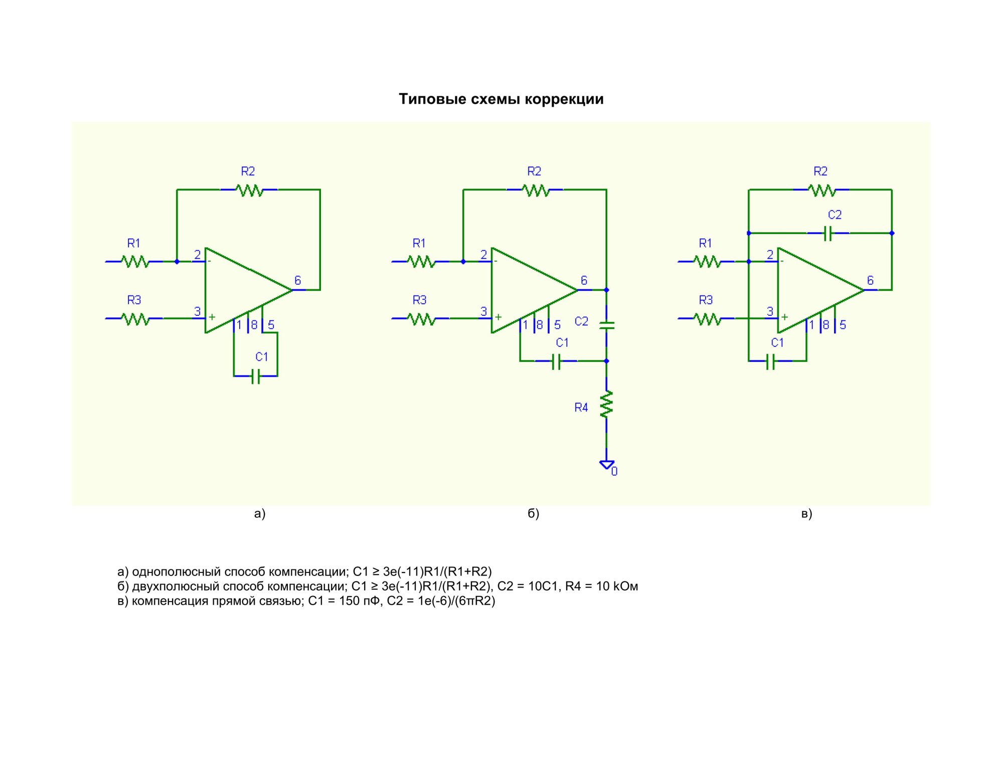

Извиняюсь за настырность, но вот на этот диалоговый вопрос ответа небыло -
Что еще понравилось в К157УД2, полоса с усилением 100 с конденсатором коррекции 6,8 пФ - 83 кГц (-3дБ), без коррекции ровная до 200 кГц (выше не измерял). С усилением 1000 - 200 кГц (-1,8дБ) без коррекции (с конденсатором 6,8 - 10 пФ - возбуждение).
Пожалуйста уточните, не понял последнее - тоесть с коррекцией будет возбуд, а ''лысая'' - всё хорошо (нет возбуда) ?
Тоесть ? Хоть так, хоть эдак, а лысая - лучше ?

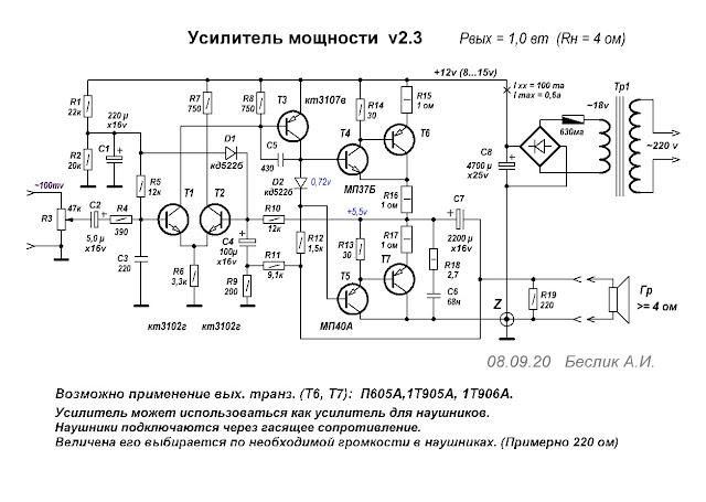

ginalex, вопрос.
Вот Вы ДОХОДЧИВО высказались насчёт германиевых УСей.
А, пожалуйста прокомментируйта немного 2 пункта из схемотехники Беслика -
Вход, дифференциальный, с какой то непонятной мне прибабахой слева сверху
И ВК, где вместо диода Баксандала применена, я так это понимаю, локальная ООС в Шиклаи, на добаваочный резистор тоже 1 ом, как и эмитерные.
Схему сразу прицепить не могу, после входа появится возможность - приделаю
Понимаете, коррекция не от фонаря же берется, Например у К153УД2 коррекция схожа с К157УД2 и рассчитывается по формуле С=30/Кус (грубо), например при Кус=1 С=30 пФ, при Кус=10 С=3 пФ, точнее зависит также от обвязки, емкости нагрузки, емкости монтажа и т.д. По сути это фазовая коррекция и при усилении равном 1000 емкость сдвинет фазу в положительную сторону чрезмерно и получится ПОС на ВЧ что приведет к генерации на ВЧ. Недостаток же корректирующей емкости приведет к тому же из-за схемы усиления, поэтому мало - плохо, много - плохо, нужен некий оптимум. Вот примеры коррекции на К153УД2 (на 157-ю быстро так не нашел)

Отвечаю на пост 3305.Раньше говорили:"Есть мотоциклы отличные,хорошие,плохие и Панония".Вот и с этой схемой Беслика.
Нужен короткий тракт, относительно высокое напряжение питания(больше 20в), под акустику 8-16 Ом.Схемы с диф. каскадом по звуку мне не нравятся,хоть по измерениям они лучше.Этой схеме есть лучшая альтернатива на отечественной базе . И тут в этой теме их несколько выкладывались.Это схемы Зыкова,Крылова,где на выходе П605,гт404/402.
Вот интересная схемка:

А кто автор? Там случайно у VT2 (МП40А) коллектор с эмиттером не перепутаны?
ginalex
2 Мар 2020
1,368
638
Конечно перепутаны.Автор наверное так защитил от дураков.Это схема из 22 поста этой ветки.Я её не слышал,но слышал подобную с 1т910Ад на выходе.Очень прилично пела.

slami, я хотел уточнить Вашу информацию - ''С усилением 1000 - 200 кГц (-1,8дБ) без коррекции (с конденсатором 6,8 - 10 пФ - возбуждение).''
Правильно ли я понял, что Ваш замер дал то, что при Кус =1000 на 200 кгц (ну а тогда уж и на меньших частотах тоже) будет падение усиления в 1,8дБ но возбуда не будет.
А если поставить конденсатор - будет возбуд.
ginalex, я всего то спросил - ЧТО ЛУЧШЕ ВК с применением диода Баксандала или как у Беслика - локальная ООС на сопротивлюшку ?
Возможно есть какие то плюсы и минусы и того и другого...
Сможете прокомментировать ?
Может есть книга или статья КОНКРЕТНО С ТАКИМ СРАВНЕНИЕМ, тогда дайте ссылку пожалуйста.
Я не знаю ответ на этот вопрос.Теретический ответ здесь не работает,нужна лабораторка с прослушиванием.Честно и знать не хочу,потому,что есть схемотехника намного более достойная, где эти грабли просто отсутствуют как класс.Зачем мучится,когда на Авито есть AD161/162,у Дяди Паши ПЭ-ЖЭ AD711? Мы ищем звук или гемор с непонятным результатом?
Якщо дозволите, обидва варіанти мають досить мінусів, аби їх не використовувати сьогодні. Найкращим з варіантів для підсилювача струму буде два або три комплиментарних емітерних повторювача поспіль.
Але, якщо немає комплиментарної пари на вихід\передвихід, квазикомплиментар з діодом Баксандала найлінійніша схема, перевірено електронікою. ;)
Творчість беслика не варта уваги.
В целом верно, но чем ниже частота тем меньше падение усиления, там при 100 - 150 кГц падения выходного напряжения (усиления) уже по осциллографу не видно
