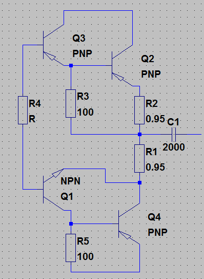

У меня в схеме по симулятору потеря менее 5 дБ.
менял ВС547С на LSK170A.
КНИ практически такой же.
В реальной схеме\макете при измерении Визуальным Анализатором
практически так же.
Это Ger-манский Худ.;)
Будь яка заміна біполярного транзистора на польовий на тій позиціїї призведе до втрати підсилення в петлю, бо початкова крутизна у біполярного завжди вище. Якщо не знижувати її цілеспрямовано.
На тій позиції польовий транзистор зайвий. Достатньо малосигнального біполярного з високим бета і низьким опором тіла бази. Тому пнп кращий за нпн. І за повторювач на виході попередника не забуваєм.

Якщо вже так кортить не втрачати підсилення, то є така стара добра річ, як каскод.
Де можна зкомбінувати лише тільки джфети, а можна добавити і біполярні.
Інша справа, що джфет не вкинеш в схему просто так. Його треба підібрати.
Бо розкид навіть в імпорті в рази, партія від партії. Хоча всередині партії розкид зазвичай малий.
То каскод в першому каскаді сучасного підсилювача для звуку зазвичай наявний. Але, трохи з інших міркувань. І в даному випадку польовий транзистор там також зайвий. За використання біполярного результати кращі.
Задача была поставлена - "Даёшь чистА Gerманий!"
Полевик на входе - это минимальные усттупки...:)
Біполярний завжди навантажує попередній каскад нелінійним струмом своєї бази, чого в польових немає.

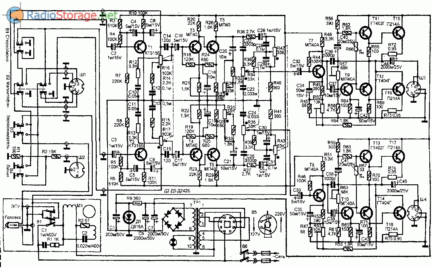

Господа и товарищи спорщики на 20 страниц
Давайте оставим споры и лучше Вегу 101 с полпинка на гт 806а пересадим

А смысл этой пересадки?
6,368
3,145
144
Эту схему лучше "пересадить" с П214 максимум на П215. А можно оставить и П214А.
Еще надо подобрать МП-шки, и ГТ, чтобы бета была средняя, и близкая в парах. И чтобы обратные токи у них были по минимуму.
Естественно, электролиты заменить на импорт. И все, финиш.
Слушать, и радоваться.
Все, что п213,214,215,210 это
одно и тоже с частотой 150 кГц, делёной на бэту.
С прозрачностью гт 806 эти технические транзисторы никогда не сравнятся

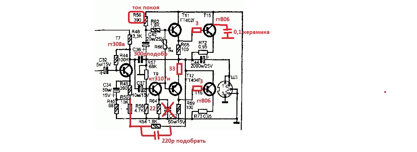

вот

Попроси симулянтов пусть эти два красных кондера коррекции посчитают,я бы посчитал,но у меня мультисим кончился, демо срок,а серийника ключа нет,на торрентах искать лень,может у кого есть кряк на сим 12й?другие симуляторы изучать нет желания, есть более важные вещи мозги парить,в мультисиме только могу

только в базы гт806 обязательно 3...5ом надо врезать,иначе могут засвистеть,в предвыход,я бы поставил вместо 402\404 германиевый п609 и внизу кремниевый кт602б или другой подобный,как раз в квази должно не плохо состыковаться два германиевых перехода и один кремниевый

Балластный резистор(20-100 ом) в цепи питания при проверке в первом включении и настройке спасёт от проблем

Добавлю, что первый пуск от ЛАТРа делаю, с включенным осциллографом, генератором и амперметром в питании. В нагрузке контролька. Тон слышно, если все исправно. Или подаю постепенно от блока питания с защитой.

Тогда просто делайте другую схему, изначально рассчитанную на применение именно ГТ806.
Если не хотите вороха проблем, ради самих проблем.
Если закатаете рукава, и возьметесь за паяльник, модернизировпть "Вегу", и не найдете ЛАТРа, то включайте питание через лампочку.

Я би також нікого нікуди не пересаджував, то справа марна.
І натовк би пику тому, хто навчив вас ділити фТ на бету. ;)
Зменшити опір резисторів 68 і 69 має сенс, але на транзистори 11 і 12 краще надягти прапорці для охолодження.
Не зайвим буде діод імені Баксандалла з усим його почтом. До нього потрібно буде замінити коло стабілізації режиму виходу.
Т7 і Т9 можна замінити на відповідно 3102 і 3107, звівши схему каскаду на Т7 до канонічної і втуливши між ними емітерний повторювач замість роздільного конденсатору.
Але це справді вже буде зовсім інший підсилювач і без ЛАТРА, лампи розжарювання і трохи хисту не обійдеться.

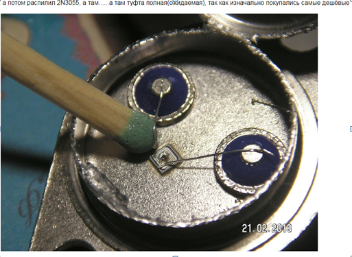

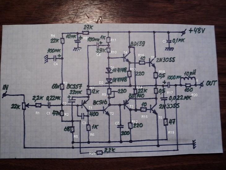

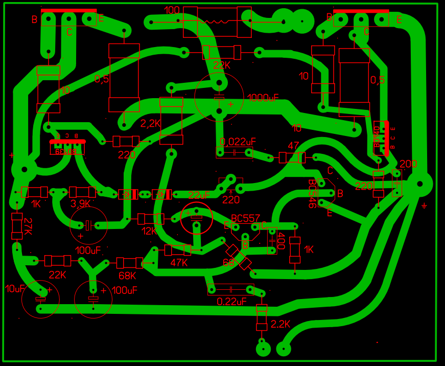

Обычно перед постройкой усилителя ищешь отзывы о звучании. На сайте ДийАудио https://www.diyaudio.ru/forum/index.php?topic=2685.0 шло обсуждение английского усилителя Леак-30. Родная схема на германиевых транзисторах, ее переделали на кремниевые, и вот что пишет автор: ,,Потрясающее качество звучания. Если хоть кто то повторит LEAK-30 и получит истинное наслаждение от звука, то свою задачу считаю решенной".
Хотелось бы почитать ваши комментарии, стоит ли его делать, интересует сравнение с Д.Л.Худом. Единственно что сразу не нравится, использование 2N3055, очень много подделок, очевидно лучше будут TESLA KD503. Преимущество в выбранном режиме (небольшой ток покоя), на фото заводского усилителя радиатор очень маленький, т.е. нагрев незначительный, в отличие от Худа.
    384.6 KB · Просмотры: 52
это АВшник с квази,а это хуже комплементарной пары-тройки
либо надо в А класс заводить
Лажа на входе. Входное сопротивление- два резистора в параллель, 47 и 68 кил, грубо -30 ком общее. А емкость входная куриные 0,22 мкф. Там одна мк по норме.
Емкость в цепи ООС 22мк тоже занижена раз в 10.
