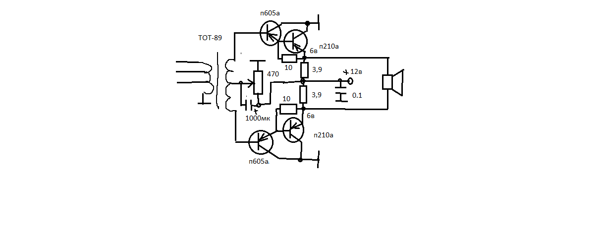

вот такой очень простой А-класс на германии с ОК ,трансформатор ТОТ-89
все транзисторы без прокладок на общем радиаторе
если надо тот-89 есть пара,могу продать не дорого,новые с бумаге,пермаллой 50Н

В нагрузке резисторы 3,9+3,9=7,8 Ом и сама нагрузка параллельно. Схема кошмар! КПД будет ниже чем у паровоза.
тут ведь А -класс где вы видели другое в классе А? с резистором?учите матчасть
хотите учетверить кпд ставьте дроссель,но хрен кого заставишь его мотать ,а тут при токе покоя 1,5а и питании всего 12в получим 2вт хорошего звука,нужно больше поднимаем питание и увеличиваем резисторы
при питании 19в (ноутовская зарядка) получим уже 5,5вт в чистом А классе

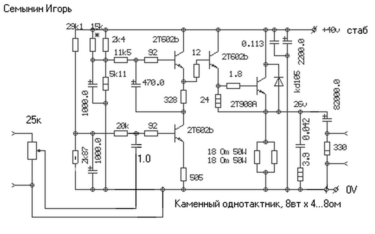

Каменный однотактник Семынина имеет такой же кпд
но однотакт не умеет заходить а АВ и клипирует ,а этот умеет
если намотать дроссель бифилляром вместо резисторов 3,9ом получим 8вт и 22вт мощности при тех же питаниях
еще достоинство это отсутствие кондеров (входного и выходного)
дроссель тоже не сложный тк без зазора и получить приличную индуктивность не сложно в отличие от однотакта

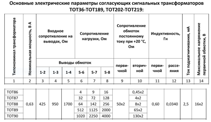

класс А какие тренировки,двухтактный Дарлингтон с ОК,не позорьтесь Распони,я понимаю, там в Турине зеленые вас на костре сожгут)))))) так вы от зывисти матюки пишете))))) у этого ТОТ-89 обмотки по 10Гн

сорри да это у тот-35 10гн,у тот-89 1гн в реале

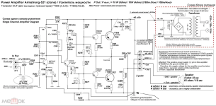

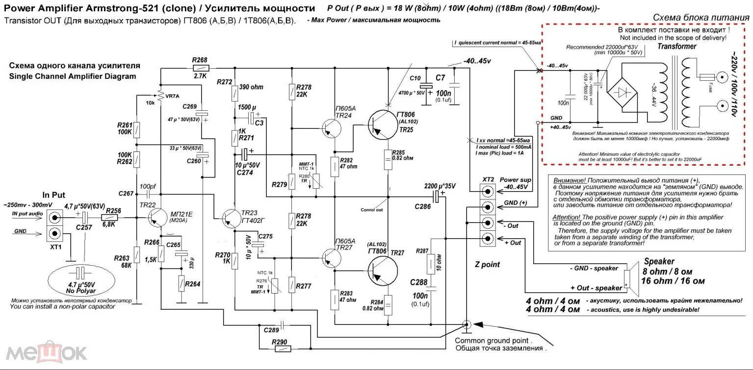

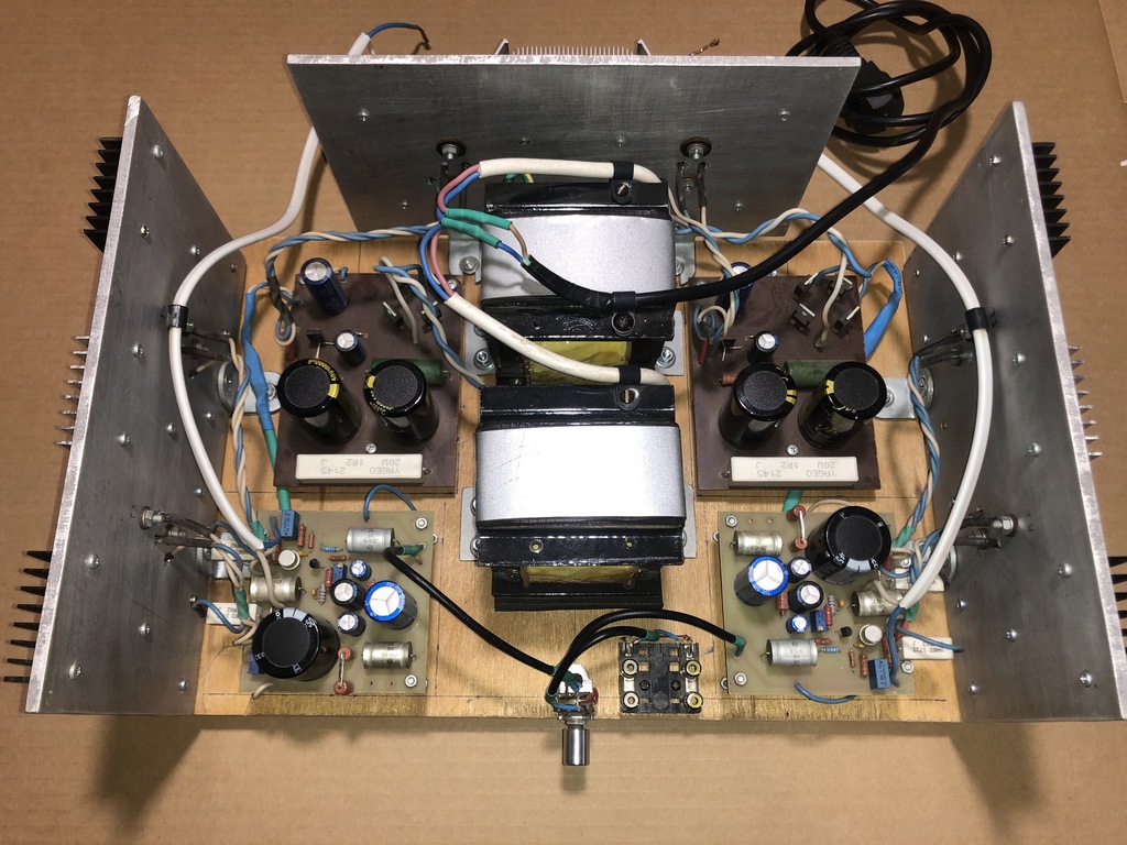

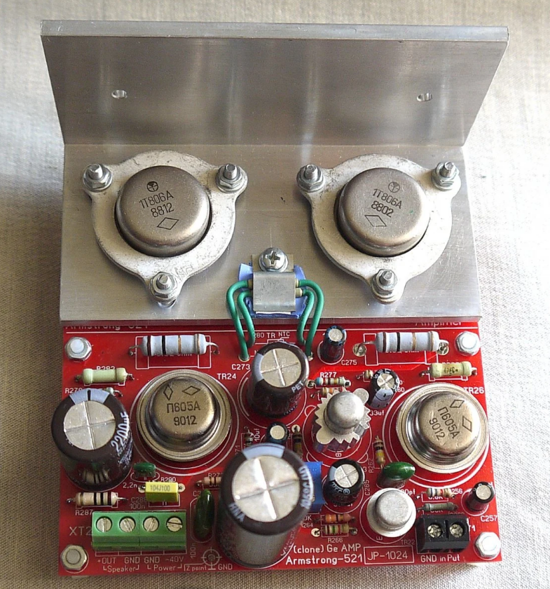

Усилитель полностью германиевый, Российский клон английского Армстронг-521, посмотрите схемотехнику. Конкурент Леак-30, правда немного грубоват.

Не понятно, для чего ставить этот дешевый алюминиевый уголок 3-4мм толщиной, радиаторов что ли нормальных нет.
уголок уже к радиатору,но я бы поставил два уголка,транзисторы на термопасту ,а уголки через прокладки на радиатор,такой способ позволяет сделать короче выводы на выходниках

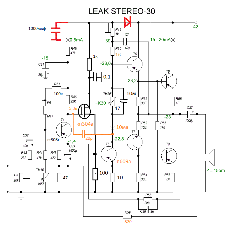

Разделительные емкости всего по 10мкф, зато вольтдобавка от души, полторашка. Резисторы смещения, R277 R278, неплохо один из них сделать подстроечным.
Что тут сказать? Сказать нечего! Слухать ухами надо. Но отсутствие дифференциального каскада на входе вселяет некую недобрую надежду. На вход половина бы хотелось
23 Май 2020
2,402
1,050
70
С дифом-звук хуже,хоть и измеренные искажения меньше.
Ë-ма-ë! Как же так? Всего на один транзель больше – и звук сразу хужеет? Тогда ставим дифкаскад, но только на полевиках кп303
Вот вот, сначала ставят фольгу под кристалл, а потом думают, как избавится от термо нестабильности.
Уголки это халтура, прямой нагрев под кристаллом происходит, его и надо отводить сразу на радиатор или на алюм.плиту.
Проще на плиту алюминиевую 25х15 толщиной 12-15мм поставить, просверлить отверстия и на неё по 2 транзистора, с другой стороны плата, а провода свитые 5см до платы погоды не сделают.
Фото, как пример, а так то всё ИМХО.
