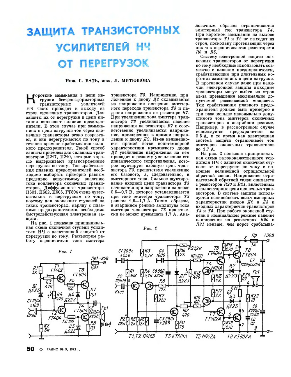

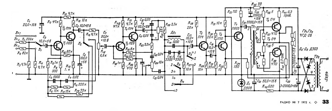

Да, и попалась недавно мне на глаза еще одна отечественная вариация на тему упоминавшегося тут несколько выше усилителя Delco. Статья А. Абрамова называется "Высококачественный усилитель НЧ на транзисторах с низкой граничной частотой" ("Радио", №7 1972, с. 32).
Основная идея автора состоит в том, что благодаря управлению выходными транзисторами от источника сигнала с низким выходным сопротивлением через согласующий трансформатор, агрегат способен выдоить от любой коровы на 2 литра молока больше, чем она может дать обеспечить достаточные полосу пропускания и скорость нарастания выходного напряжения даже при использовании в выходном каскаде низкочастотных сплавных транзисторов наподобие П4, П217 и т.п.
Насколько я понимаю, этому способствует принудительная форсированная перезарядка от низкоомного источника входных емкостей транзисторов, включая динамическую (возникающую вследствие эффекта Миллера).

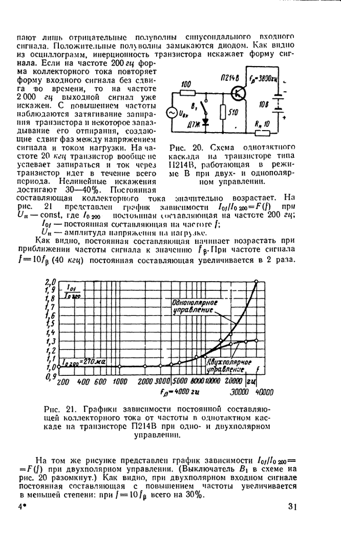

Кстати, любопытные сведения по этому вопросу можно найти в брошюре А. Х. Синельникова "Бестрансформаторные усилители низкой частоты" (М.: Энергия, 1969, МРБ № 706):
При двуполярном управлении, по сравнению с однополярным, резко улучшаются динамические свойства транзистора за счет его принудительного запирания. Именно это и происходит при управлении транзистором от низкоомного источника сигнала с трансформаторной связью.
Любопытно, а как подобный принцип можно было бы реализовать в бестрансформаторном усилителе? Подключить базы выходных транзисторов к выходу комплементарных (2-тактных) эмиттерных повторителей? Искомое низкое выходное сопротивление мы таким образом получим, а вот с двуполярностью вопрос получается более сложный. Похоже, что для подачи форсирующего запирающего напряжения нам понадобится дополнительный отдельный источник питания. Все же, приходится признать, что трансформатор справляется с этой задачей намного проще и элегантнее.

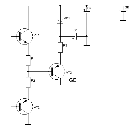

Силовую часть на германии включить через кремниевый диод, который даст дополнительно 1В напряжения запирания для буфера
28,303
13,620
Сделал бы иначе, закоротив базу-эмиттер резистором Ом 10-15, драйвер мощный двухтактный обязан будет работать на этот резистор, смещение- тоже он.

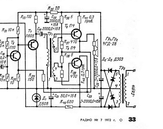

Вот схема знаменитого Лик 30. Обратите внимание на резистор R55, Такое же можно сделать и для нижнего транзистора, но понадобится доп. источник.
Организовать такой не так уж трудно и сложно

Вот схема знаменитого Лик 30. Обратите внимание на резистор R55, Такое же можно сделать и для нижнего транзистора, но понадобится доп. источник. Организовать такой не так уж трудно и сложно
Резистор - это полумера. Хотя и довольно эффективная, по сравнению с отсуствием резистора. Уж если вводить доп. источник, КМК, то лучше питать от него 2-тактный буфер. Вот только неуклюже как-то это все и костыльно. А трансформатор здесь работает и просто, и эффективно. И на схему смотреть приятно: все же, как ни крути, а краткость - сестра таланта.
Можно. Но для эффективного передергивания базы нижнего транзистора на запирание все равно понадобится доп. источник.
А в таком виде, вообще класс!
Действительно, супер. Причем, по сравнению со 100-ваттником от Delco, здесь сразу 2 существенных улучшения:
- уменьшено выходное сопротивление драйвера: повторитель вместо ОЭ, и
- устранено постоянное подмагничивание сердечника трансформатора (развязка через C19). Ребятам из Delco понадобился воздушный зазор в сердечнике, а здесь это совершенно не обязательно.
Усиление стало меньше - ну, так это не беда.

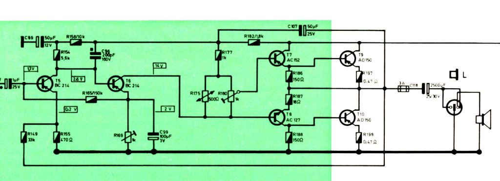

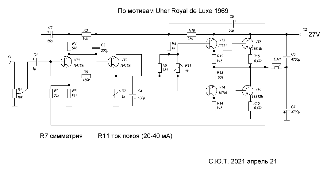

Подсмотрел Сергея Торопова усилитель Royal de Luxe на наших комплектующих, КЛАСС!
Родной Royal de Luxe почти то же...
13 Окт 2019
5,505
1,580
107
Свердловкая обл.
Карцев и Ильченко, бессмертно: Вы хотите поставить в тупик своими вопросами? Так я поставлю в тупик своими ответами... на память, за точность не ручаюсь.
От параллели почти не влияет...
28,303
13,620
Если в Ройял де Люхе входной транзистор взять Р и крутануть эмиттером кверху, получим стандартную схему.

И будет лучше, замечено давно. Де Люхе просто старый, тогда не придумали

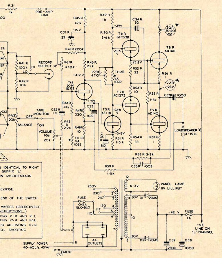

Старый-то, старый, но 2 входных транзистора кремниевые, драйвер и выход германиевые
28,303
13,620
Дык, барин, а термостабильность-то, она - нонче только за счет кремния, вот оно как. Тьфу, одним словом. Никакого уважения к старине!

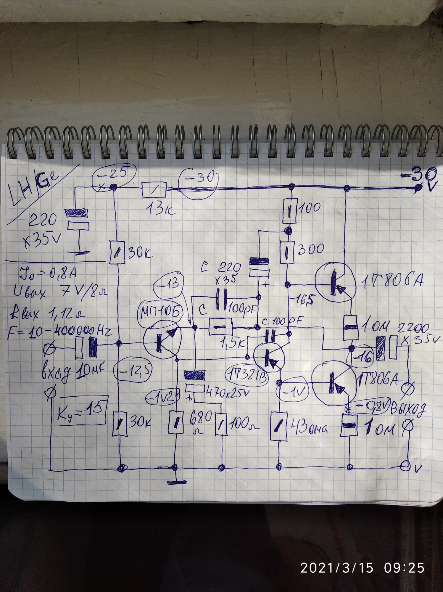

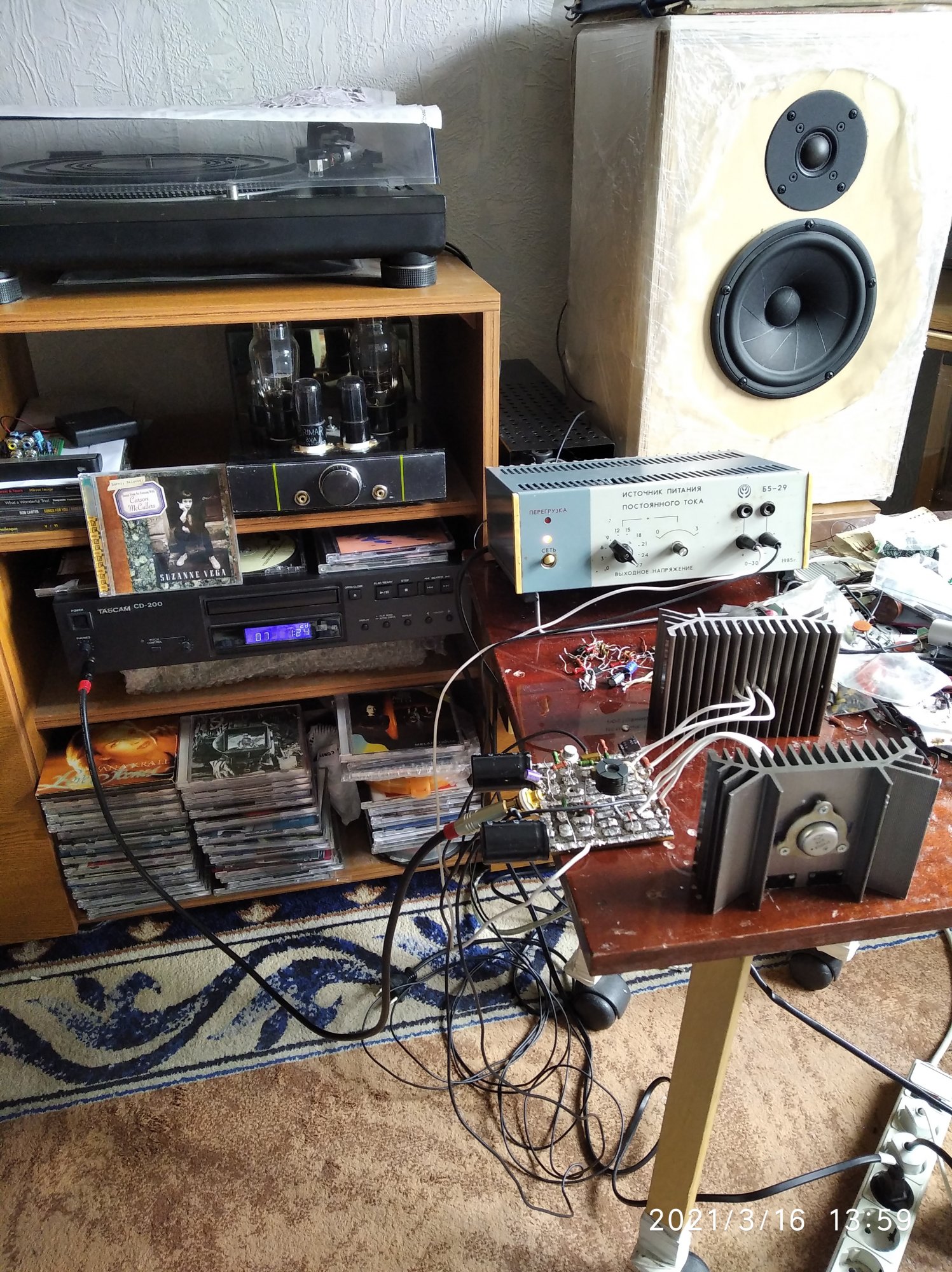

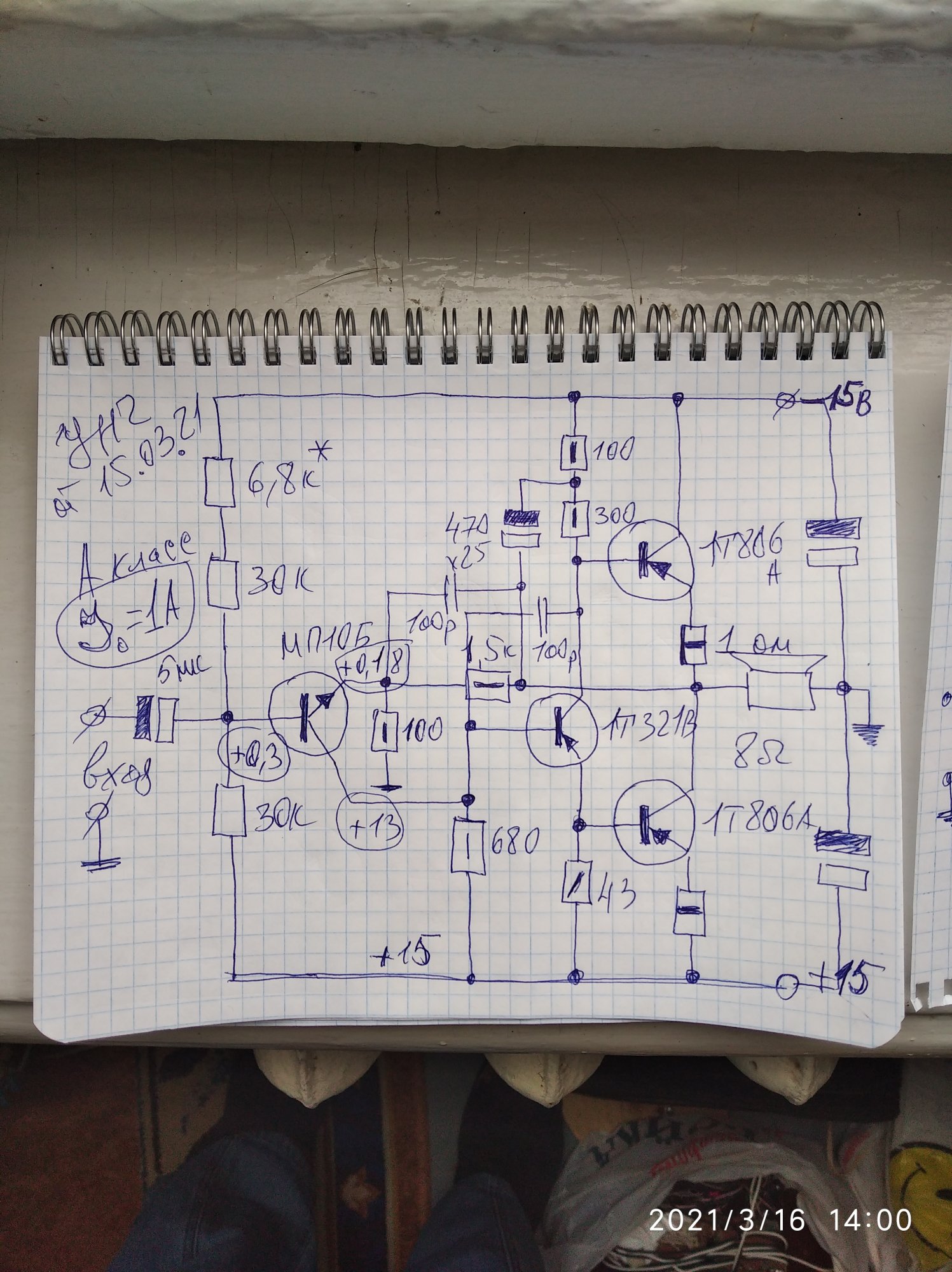

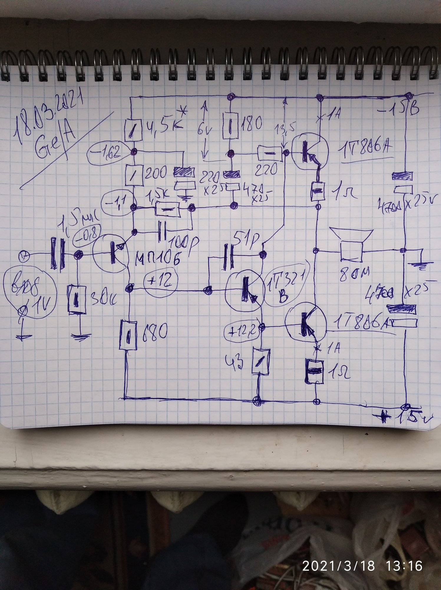

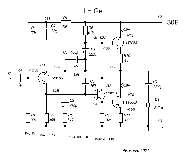

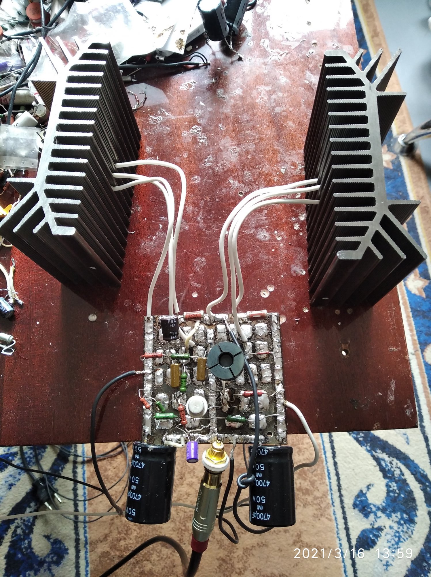

Взамен советов сочинился Линси Худ на германии, 1т806 на выходе, П605 в драйвере, МП10 на входе, в двух вариантах, с однополярным и двухполярным питанием. Оба рабочие и звучные. Питание до 30 вольт. самое забавное, что схема начинает петь от нуля вольт, когда плавно поднимать питание от источника. 3 вольта хватает для комфортного звука. 12 совершенно достаточно, а 20-24 за глаза. 8Ватт на 8 Ом.
LH Ge AB.GIFIMG_20210315_092544_1.jpgIMG_20210316_135927.jpgIMG_20210316_135939.jpgIMG_20210316_140003.jpgIMG_20210318_131652.jpg

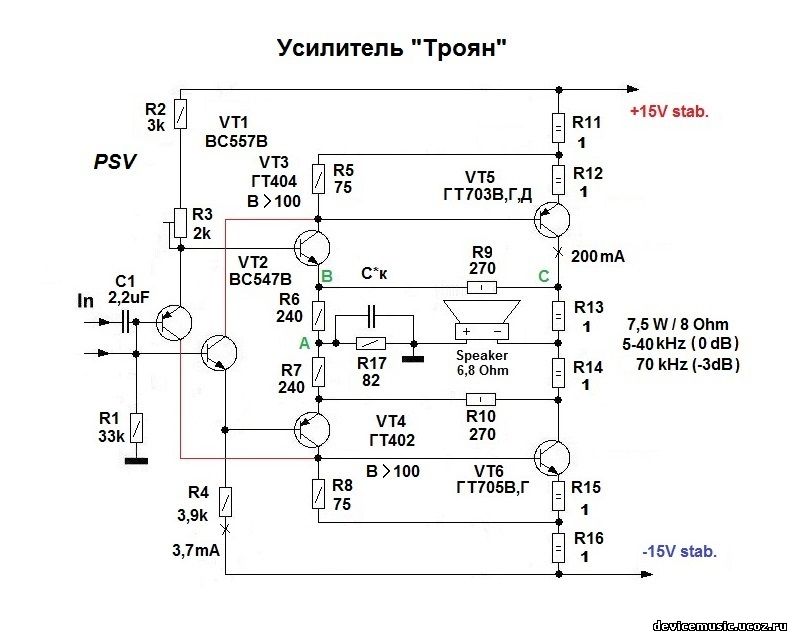

Троян - этот?
