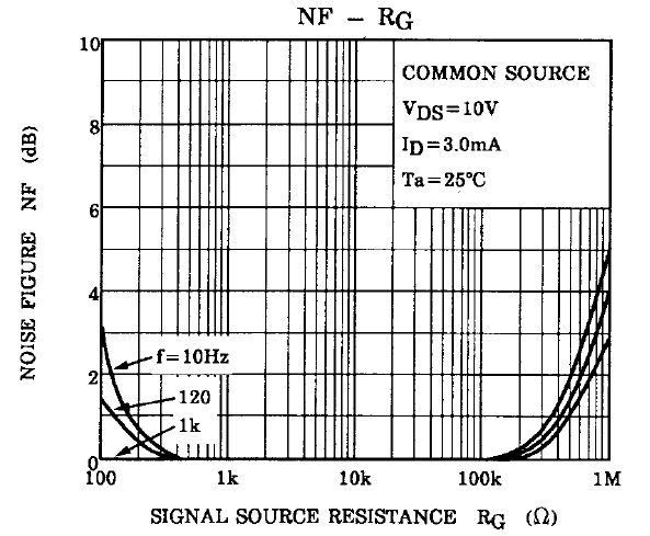

У них своя ниша по минимуму шума, при источниках в десятки - сотни Ом.
От килоома до тридцати килоом источника - царствие малошумящего биполярного кремния. При большем сопротивлении источника сигнала оптимально по минимуму шума использовать JFET.
Вполне возможно, что П28 будет самым малошумным прибором усиления сигнала от МС головок.

гляньте дш на lt1028.
