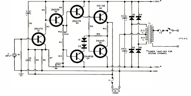

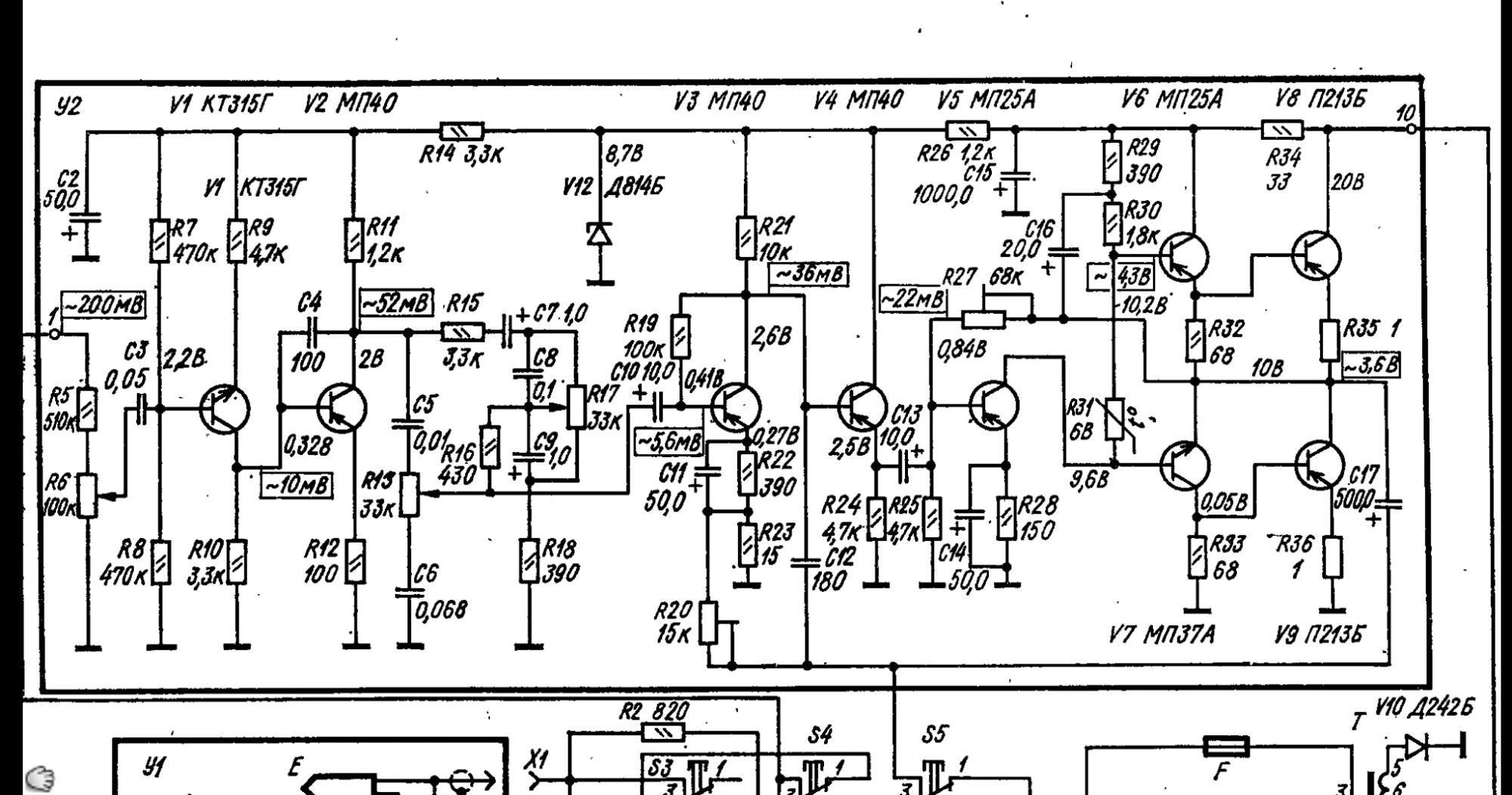

Рондо 201 два Вт максималка при 20 в под динамик 16 ом
Мне вроде писал кто-то что туда можно включать в эту схему любое сопротивление до 4 ом это так или нет?
Выходная мощность не изменится?
Да, но нужно уточнить, хватит ли мощности БП, площади радиаторов и возможностей мп25\мп37 на раскачке. Схема типовая.
Ёмкости конденсатора С17 м.б. недостаточно.
В четыре раза надо увеличить ёмкости питания(4x1mF) и на выходе(4x500uF).
Ну и радиаторы выходные - маловаты.

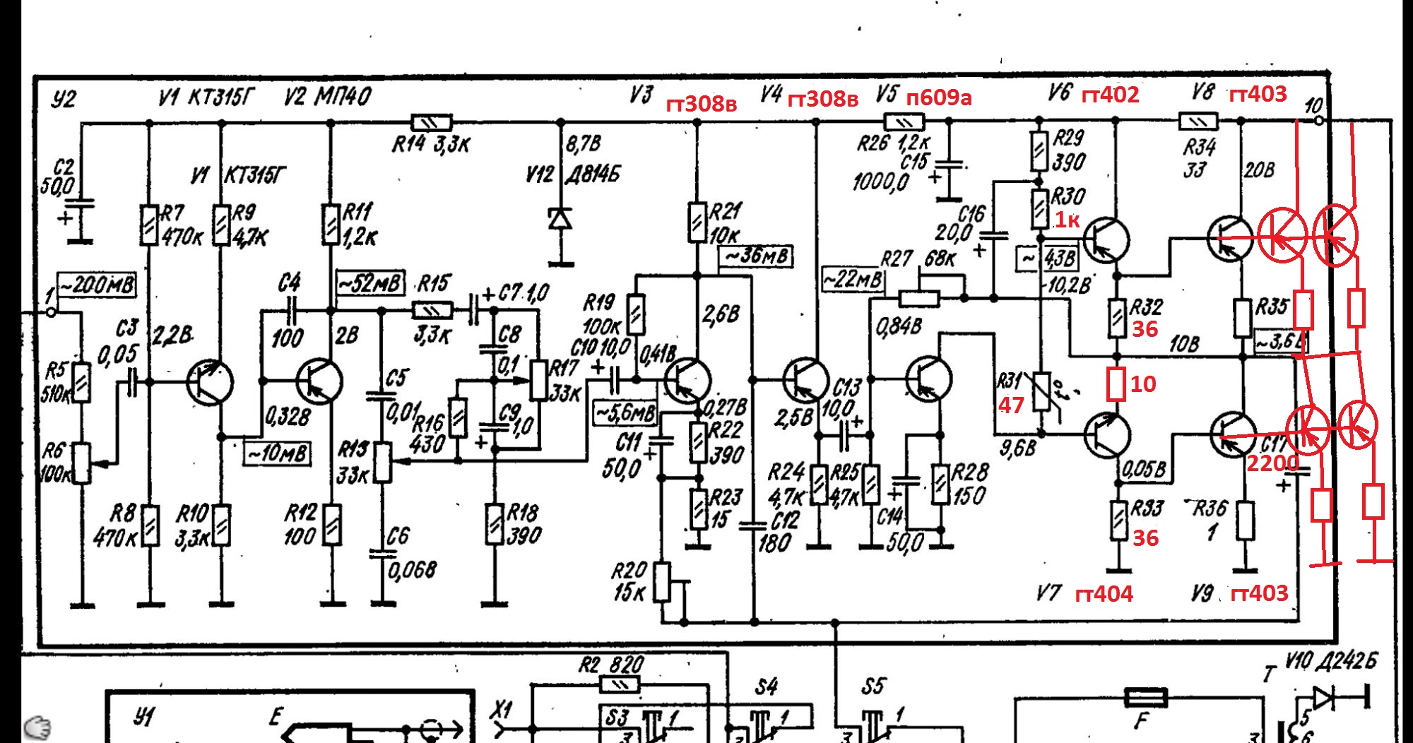

V3V4заменить на гт308в или кт3107,V5 на п609а или bd140,v6v7 на гт402/404,резисторыR32R33 уменьшить до 36ом,в эмиттер гт404. врезать 10ом.C17 увеличить до 2200,,,4700мкф,R30 уменьшить до 1к,термистор уменьшить до 47ом
по питанию кондеры увеличить до 4700...10000мкф получите 8...9вт на 4ом,но желательно мощнее транзисторы на выход или параллелить
схема по потенциалу лучшая из совдеп говна тк стоит повторитель перед УН
Если поставить по три гт403 (их удобно монтировать и высокая частота 12,,,15кгц) то можно даже 22в подать и получить 10...12вт

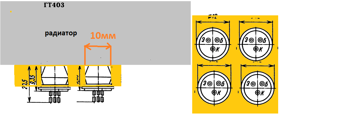

по два 403 можно параллелить так-взять две подошвы от п210 спаять вместе рассверлить вывод эмиттера до 10мм и просверлить аккуратно рядом отверстие 10мм в районе вывода коллектора,так чтобы впрессовать рядом два гт403,но если есть толстая пластина 8мм из меди или алюминия то еще проще сделать в ней 3,,,4 отверстия и впрессовать 3,,,,4 гт403 а этот блочек уже крепить к радиатору через прокладку
Еще лучше найти ГТ703/705 и сделать симметричный ВК

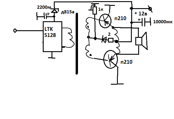

вот еще очень простой усилитель с ВК на германии п210 в мосте с ОК и работающий в А классе,ток покоя 1а
драйвер на плате с АЛИ на LTK5128....31,этот драйвер сам по себе звучит очень приятно до 2вт и его фишка это мягкий ламповый клип!!! работая на высокоомную нагрузку его искажения будут ничтожны и он хорошо прокачает паразитные емкости транса тк может работать на 2ом
п210 работая с ОК имеют полосу более 40кгц,максимальная мощность порядка 13вт на 8ом при питании 12в
транзисторы без прокладок на общем радиаторе
ссылка на драйвер https://aliexpress.ru/item/10050071...w.productlist.search_results.0.78a72549zGknyo
можно ставить п214,215 на 8ом ,на 4ом п210,п217
транзисторы отобрать с одинаковой бэтой

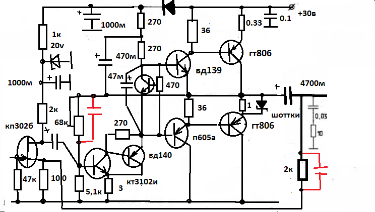

Делать квази на гт806 только в предвыход кремний вд139 в шиклаи,и п605а в Дарлингтон ,порог открывания примерно одинаковый,те даже лучше чем предвыход полностью на германии

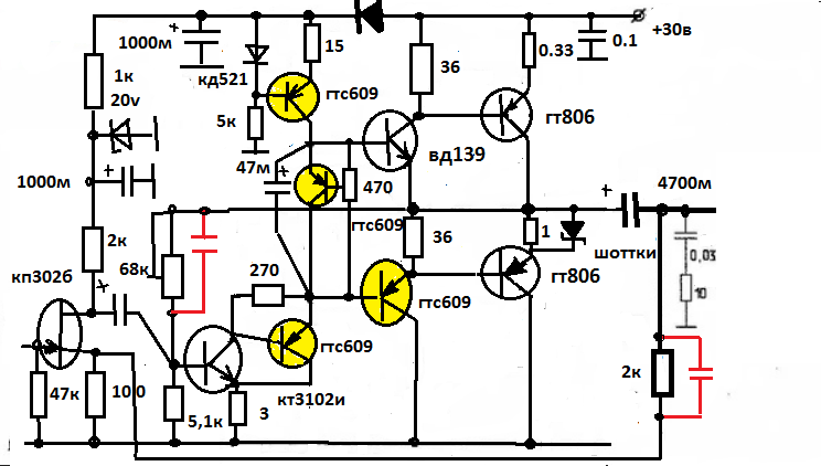

На ГТС 609 источник тока, при 15Ом какой ток будет в усилителе напряжения?
Как неплохой и незатратный вариант Ашника на германии,видится сочетание выходных транзисторов в виде ГТ906 внизу и П215 вверху,П605 в раскачке, на входе Nкремний получше,типа ВС550 .Ну и обвеска интересная тоже.
И питание повышенным напряжением драйвера, вместо цепи ПОС.
этот резистор лучше подобрать ,примерно 25ма у гтс609 буфера ,а у самого УНа на кт3102 примерно 1,2ма его ток будет зависеть от резистора б-э(270ом) буфера ,270ом осталось от схемы где вд140,с германиевым буфером лучше 100....120ом чтобы ток был примерно 2,,,3ма
Спасибо. Нажег уже ГТ906 горсть вот и дую на воду.
,набрал для опытов 906-е в металле,но лучше будет их пожалеть на будущее,макетить на рыжиках, в пластике,их на фирме два ящика и они дешевле.
всегда включайте через мощный резистор с десяток ом,пока не отстроите усилитель,и резистор рег тока покоя в положение чтобы сплиттер был открыт,в данной схеме в нижнее положение(подстроечник 470ом)
между базой и коллектором сплиттера поставить 1000,,,,5000пикушек керамику,на всякий от возбуда тк гтс609 вч транзисторы
