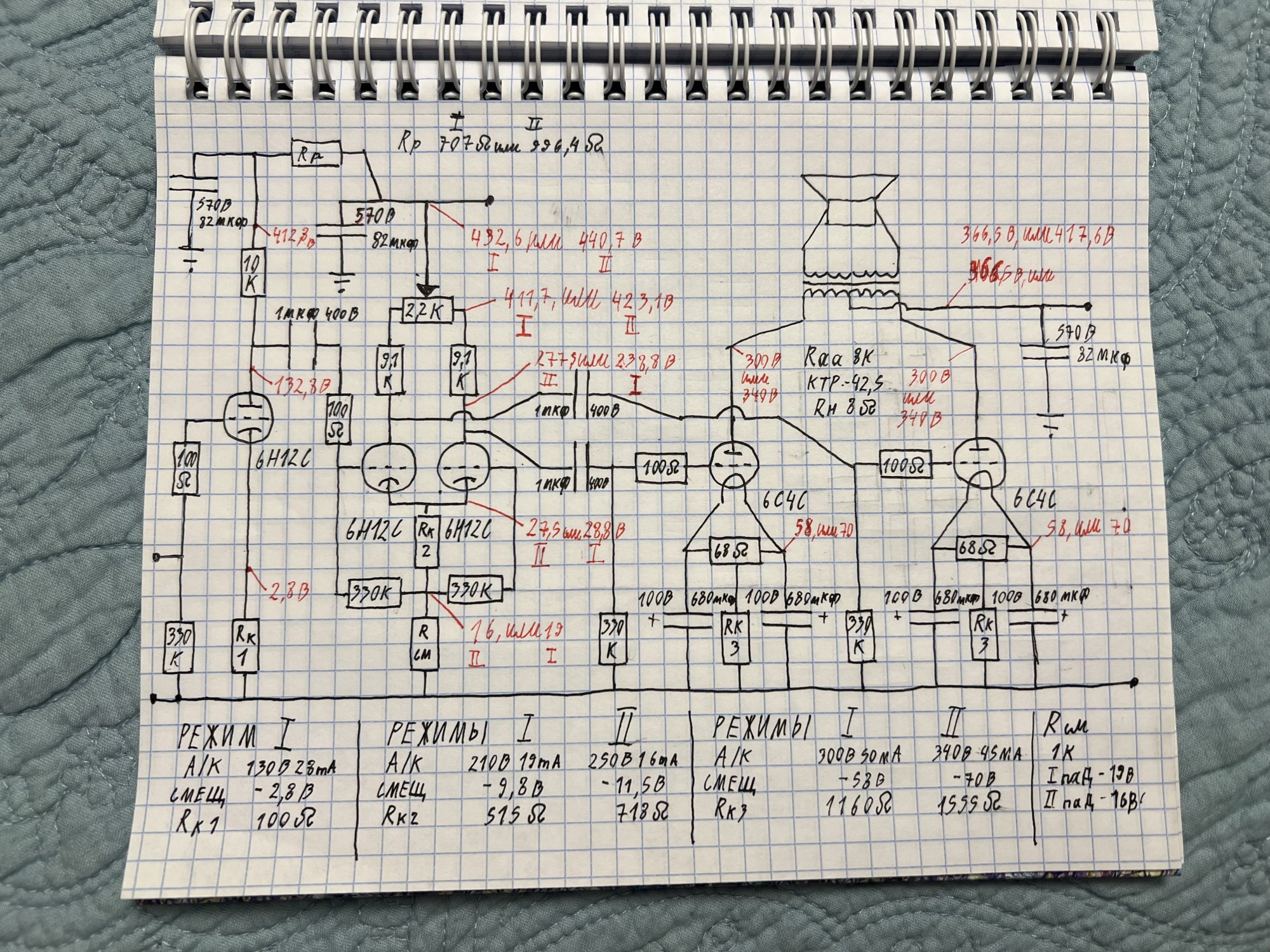

И так коллеги вопрос, кто, что можешь сказать касательно данной схемы и ее доработки, вариант пока не окончательный, особенно касательно пред каскада, в котором думаю использовать 6Н12С, как первую лампу, драйверной для «раскачки» 6С4С будет использоваться так же 6Н12С, на ней же будет реализован ФИ по схемотехнике «длинного хвоста» , сделать схемотехнику по типу Уильямсона нет возможности, тк количество ламп в корпусе на 2 канала может быть только 7, Raa твз 8ком (твз100рр М6, характеристики есть на сайте ТЭК), планирую сделать раздельное питание пред каскада, ФИ, и каждого из оконечных каскадов, накал 6С4С питать думаю постоянкой, для отсутствия фона, драйверные лампы переменкой, так же будет реализована плавная подача анодного на эл. дросселях на полевиках и софт старт накала всех ламп
Да, почти что «длинный хвост», такой тип фи, как на схеме пока что на практике не применял, если же делать фи с разделенной нагрузкой, то он попросту не раскачает 6С4С
Есть и такой фазоинвертор, проверенный многократно с добрым результатом без наворота.
Это не длинный хвост, но тоже удачное решение .
ФИ с разделенной нагрузкой сработает с питанием 500-550 вольт.
Да, на макете отработаю такой вариант, тк ранее его не применял, сделать большое анодное в целом не проблема, фп выдержит до 800В, но габариты фп явно вырастут, да и ставить реле по входу прийдется высоковольтное (для последовательного включения анодного, после прогрева катодов ламп), так же хотел спросить, что думаете на счет 6Н12С, в качестве первой лампы, как это сделано в схеме, 6Н12С в наличии имеется 2 варианта с разными анодами, квартет 6С4С можно сказать подобран почти идеально
Недавняя доработка китайского усилителя Cayin A88T переводом с КТ-88 на наши 6С4С показала превосходный результат с родным фазоинвертором , в котором входной каскад в виде SRPP , за ним ФИ длинный хвост . Питания 360 вольт хватило всем с запасом. Неглубокая ООС довела выходные параметры усилителя до нормы , не затронув превосходного звучания.
По мне, 6Н12С лампа мощная, она сама может работать на выходной или скорее межкаскадный трансформатор. Но если эти лампы есть , то почему бы не применить и на входе..
В выходном каскаде на 6с4с я применил в катодной цепи обеих ламп среднюю точку из пары резисторов и один общий катодный резистор, шунтированный емкостью на 1000мкф. без емкости выходное сопротивление сразу выше. Общие катодные резисторы видны на платке , они внизу, 510 Ом 5 ватт .Обратите внимание, распайку накалов 6С4С делать строго по схеме,иначе неустранимый фон.
Про фон 6С4С знаю не по наслышке, в макете SE выпрямил накал и забыл о существовании фона, хоть заведомо знаю, что в РР фон взаимно компенсируется, но все же перестрахуюсь и подам постоянное питание на накалы
28,303
13,620
В РР нет фона от слова совсем. Не делайте лишнего. Перед вами работающая схема . SE совершенно другое, там фон от переменного тока накала неизбежен
Надо избавиться от первого переходного конденсатора. Применять 6Н12С? Лампа очень дефицитная. В первом каскаде может 6Н9С, и фазоинвертор на 6Н8С.

6Н12С имеются в солидном количестве, несколько шт с почти идеально ровными половинками, от 6Н9С как-то отошел, разонравилась мне эта лампа, на счет 6Н8С думал, но по искажениям она на порядок уступила в тестах 6Н12С, так же была идея сделать первой лампой 6Н7С, но нужна ли она там? Чувствительность должна выйти довольно неплохая, бонусом у 6Н7С меньше входное сопротивление

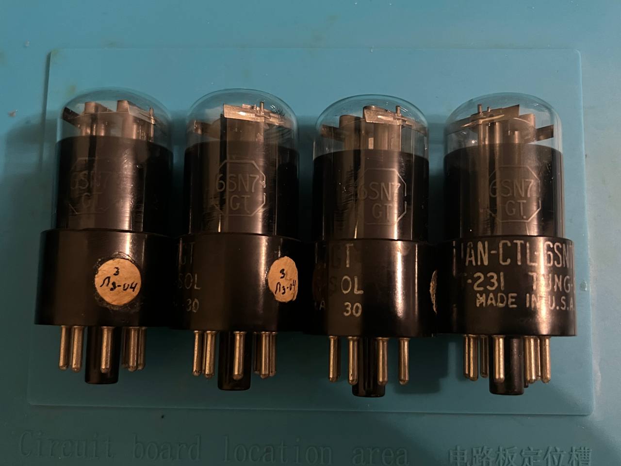

Современные тунгсолы мне не понравились вовсе, наши 1579 и старенькие мэлзы закапывали по звуку и циферкам 6SL7, 6Н8С и 6Н12С по звучанию и циферкам мне как-то понравились больше, так же сравнивал с 6SN7-GT от тех же tung-sol, только 40х, или 50х годов, те по звуку оказались где-то посередине, лежат в долгом ящике

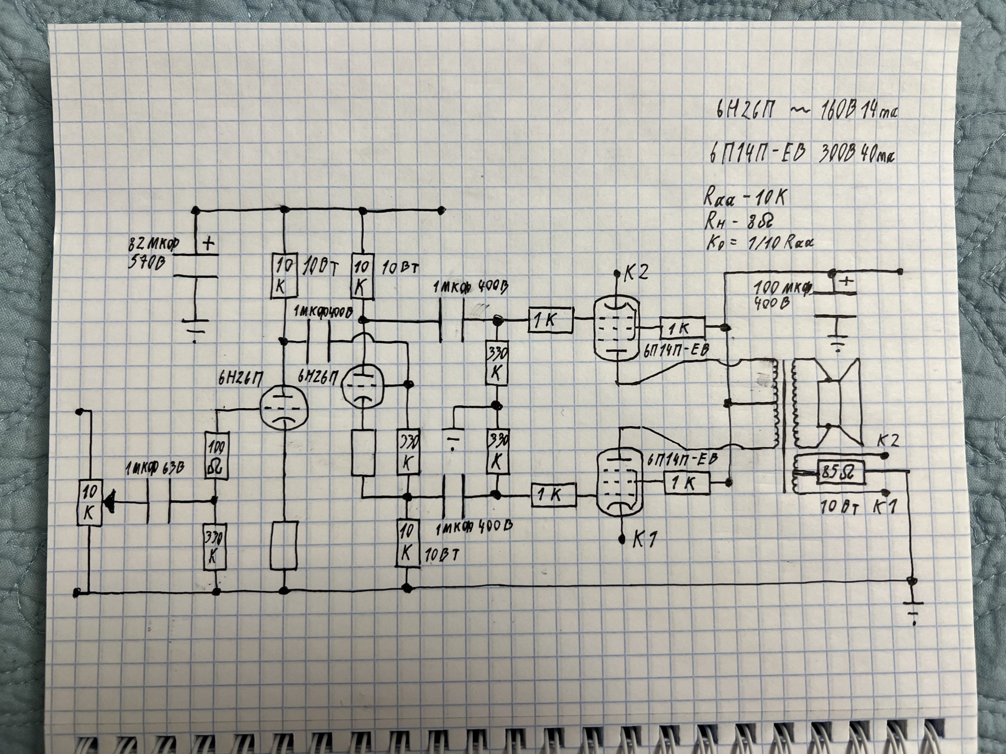

Так же думаю собрать позднее (проект долгого ящика) РР унч с катодной обмоткой на 6Н26П и 6П14П-ЕВ, по схеме все примерно так

Я бы и в 6С4С добавил КО, иначе вых. сопр. такого усилителя будет великовато. Правда чувствительность каскада упадет, придется входную лампу менять. Но это так, к слову.
Да, были и такие мысли, тогда правда первую 6Н12С я бы заменил на 6Н7С, или 6Н8С, но твз уже куплены, хотя заказать и намотать бублики на аморфном железе для 6С4С не составит труда
А вот хрен там. Краснобазые Тунг-Сол Россия уделали по прозрачности , объему и дыханию набор всякого раритета, нашего и импорта. С большим отрывом. Свидетель и участник этого события- дядя Пыжэ "Серебряные Уши"

Скорее всего, при 8 кОм тр-ре придется ОООС вводить, соответственно менять входную лампу на половинку 6SL7.
Вероятнее всего да, вых сопротивление понизить думаю стоит, хотя оос скорее всего большая не потребуется

Большая не потребуется.

Думаю реальную картину происходящего однозначно покажет макет, тк увы расчеты порой бывают дааааалеки от реальности, возможно оос даже не прийдется вводить (в чем я очень сомневаюсь)
28,303
13,620
ООС я оставил в китайце, по принципу- а пускай будет. Там усиление дуровое, ООС поставила все на место.

В моем случае с 6Н12С вероятнее всего чувствительность будет не самая лучшая, но ее недостаток с лихвой перекрывает амплитуда с ОУ на выходе цапа

Двухтакт на прямонакалах в любом случае требует костылей из-за высокого внутреннего ламп, соответственно, высокого выходного. И вариантов тут три)

Этим в целом болеют почти все прямонакалы, по крайней мере мой небольшой опыт работы с ними мне об этом говорит, в идеале конечно такие лампы, как 6С4С качать через мкт, но это совсем другая история
