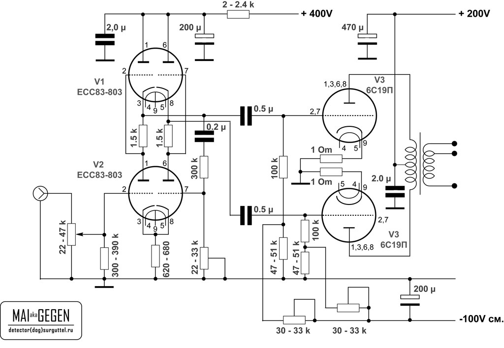

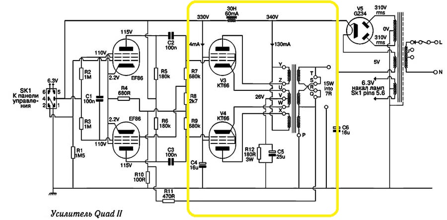

Но этот мой суповой набор надо запускать, корпус, трансы, лампы кт66, БП 430 вольт под нагрузкой, 4 октальные панельки в дрйвере. Кошки уже отмучались)
Совершенно ничто не защищает работу ультралинейного РР в А классе.
Только это не схема РР.
А что это тогда? Однотактник?

Двухтактник, только возбуждение сильно упрощено, т.н. "сэлфсплиттер".

А какие достоинства и недостатки этой схемы? Стоит ли делать? Или нормальный фазик-драйвер? И какой с учетом кт66 в триоде, не слабая им раскачка нужна видимо

Недостатки есть, конечно, как и у любой другой схемы. Ну и мощности в класс А вы много не получите, вдобавок. КТ66 очень хорошая лампа сама по себе, лучше ее не "портить" простыми решениями. Но у вас 4 кОм выходной трансформатор, этого катастрофически мало, я бы искал либо другую лампу, либо другой трансформатор для начала.

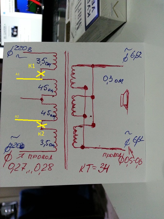

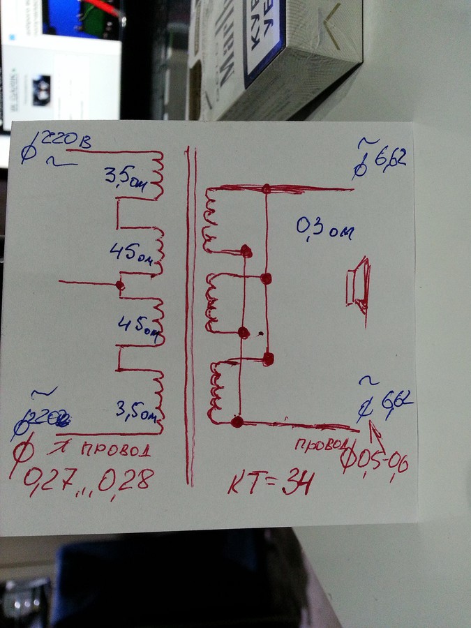

Стояли и работали эти трансформаторы в двухтактном усилителе на кт66, лампы были в тетродном включении 400 на аноде, 300 на второй сетке. Вот изначально что известно о этих трансформаторах:
вот цитата от Константина (ВКН)
Вторичек 6шт - ток до 3А.
Первички потянут 120мА.
Транс вполне потянет 20 Ватт при 4 Омной нагрузке.
Приведённое к первичке 4кОм.
Вполне подойдут пары:
6П36С
6П42С
6П45С
EL34
и пр.

Для первых трех ламп подойдет. Для остальных - нет.

ч чего вы взяли 4к там 9,2к при 8ом нагрузке
раз вторичек 6 шт то можно две включить КО ,а лучше поверх намотать еще две КО проводом 0,2мм

С учётом активного - немного побольше. Но Константин писал о нагрузке 4 Ом, так что приведёнка будет зависеть от импеданса АС.
А крайние секции не для КО?

очень похоже,судя по их сопротивлению,смотря как намотаны,лучше их ближе к выводу питания мотать,для уменьшения емкости,а анодные выводы ближе к каркасу

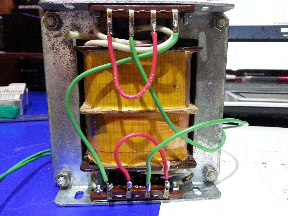

Спасибо что помогаете разобраться, в принципе там и под ультралинейную схему есть отводы. Лампы хотелось бы имеющиеся кт66 использовать. Предлагаете прямо по классике классике и в катод маленькую часть обмотки завести? Акустика 6 ом имеется.
маленькие обмотки намотаны последними сверху, а подключены от средней точки. Анодные отводы внизу, первыми намотаны

И так трансформатор более менее подходит для тетродного включения, или UL есть в нём возможность подключится. С KO не очень хочется заморачиваться. В Триодное включение нет смысла переводить лампы выходные? Насколько я понимаю в триодном можно ООС не использовать. В триодном ещё больше нужна раскачка? Чем лучше раскачать? Много вариантов... первая схема этой темы подойдёт?

756
Юрий
драйвер может такой,но я не очень люблю тупые лампы качать...надо высокое напряжение для драйвера,вольт 500

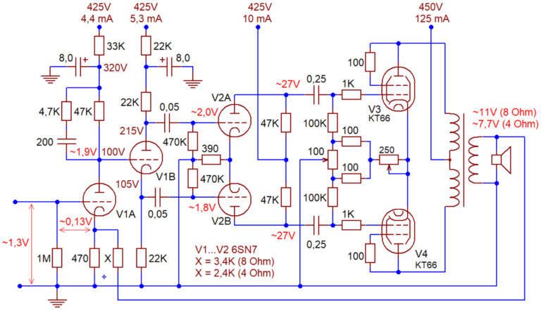

можно Вильямсона попробовать,только с КО и меньшей глубиной общей оос
а ВК сделать как у Квода II

Да и УН как у Квода можно, только лампочки с крутизной побольше взять. Тогда питания им хватит точно и ток будет побольше.
но там пентоды на входе,не всем нравицца,а триоды врядли вытянут,хотя если источник 2в RMS то может и пойдет

Триоды не вытянут, да. Пентоды - нормально, зато не сложно. Кстати, на выходе в оригинале те же КТ66.

Ну у кого не популярна, у кого наоборот. Проблема в вых. трансе, мало кто может себе такой позволить. А так, Квод вполне неплохо звучит.
