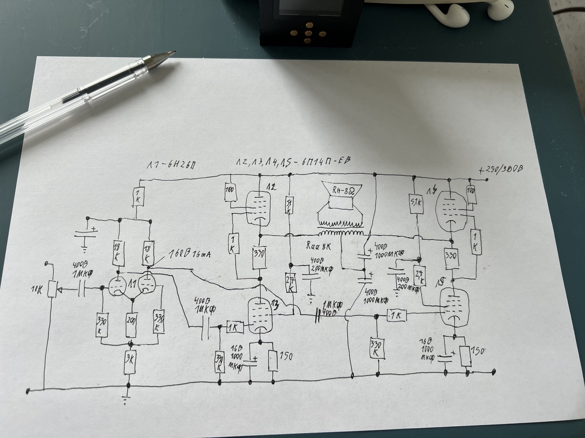

Есть у меня одна максимально дурацкая идея ….
А в чем минус катодной обмотки для пентодного выходного каскада ?

а полностью нарисуйте себе схему и увидите что оно работает условно)))

Минусов нет, кроме уменьшения чувствительности, далее - сплошные плюсы. Кроме сложности намотки вых. транса.
Вроде бы и так все необходимое есть, разве что конденсатор к резистору средней точки КО, но нужен ли он там, покажут только тесты, драйверный каскад на 6Н26П (мю~50) с лихвой покрывает уменьшение чувствительности из-за КО, так что схема вырисовывается максимально простой, при этом вероятнее всего с очень хорошими параметрами и очень хорошим звучанием
Средняя точка не нужна, напряжение питания в два раза выше. Делали,знаем...
Да, схема не допилена до конца, думаю ФИ стоит сделать с разделенной нагрузкой, SRPP заменить на мю повторители, ну и 6П14П-ЕВ заменить на более доступные лампы, те же 6Э5П, хотя 6П14П-ЕВ имеются с запасом, но все же для многих сейчас это дефицитные лампы, к сожалению …

А смысл всего этого? Можно обойтись 4-мя лампами в канале и получить те же 20 Вт.

КТР повыше вам в помощь, в паре с высокоомной сеточной обвеской. Тогда и драйвер на трансформаторе не понадобится и схема полегчает.

Да, на макете отработаю такой вариант, тк ранее его не применял, сделать большое анодное в целом не проблема, фп выдержит до 800В, но габариты фп явно вырастут, да и ставить реле по входу прийдется высоковольтное (для последовательного включения анодного, после прогрева катодов ламп), так же хотел спросить, что думаете на счет 6Н12С, в качестве первой лампы, как это сделано в схеме, 6Н12С в наличии имеется 2 варианта с разными анодами, квартет 6С4С можно сказать подобран почти идеально
Правый двойной триод 6Н7С на входе можно поставить.
Но надо отбирать их по спорадическим шорохам в звуке. Примерно треть этих ламп в трехкаскадном усилителе грешила этой особенностью. Все же это выходная лампа.
У 6Н8С, 6Н9С этот эффект не наблюдался в таком большом проценте.
Присматривался к 6Н12С, но отказался от работы с ними, ввиду их дефицитности.

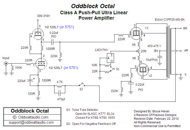

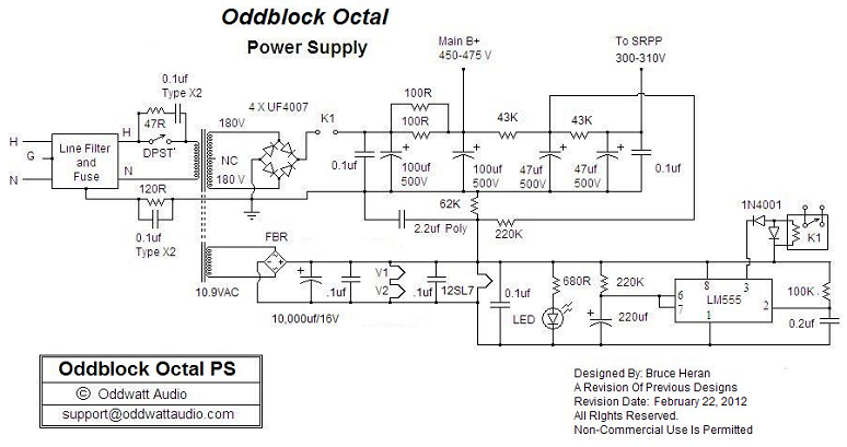

Заинтересовала эта схема, может такое работать-звучать? И можно ли в триодное включение лампы перевести? Есть заготовка на кт66 и выходных трансах 4 килоомных. Разве может быть ультралинейный PP в А классе?
    232.9 KB · Просмотры: 28
    183.7 KB · Просмотры: 27
DIM
13 Дек 2019
2,861
891
61
В триоде можно, в А классе можно как угодно. Рекомендую сначала потренироваться на кошках, для КТ66 слишком.
