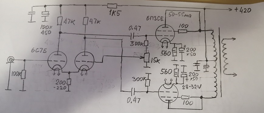

да почему бы и нет? После операции как раз будет время на раздумия и дизайн
По схеме пока остановились на этом
В сетки 6п3с по резючку , тоже ом 100, как в экранные. И усё. Можно тумблер , перекидывающий экранные сетки 6п3с с анода лампы на отводы UL выходника, ультралинейный режим. Очень полезная фишка.

Саша, УЛ с ООС, иначе хана
