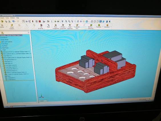

Пуш-пул
Версия корпуса "Нищебродский V1.0"
Металлическая пластина одна 4"x 9" для крепления ламовых панелей.
Трансы на чем сидят? Их крышки, дно, фальшпанель из чего будет?

Все из дерева, кроме панели для ламп.
Я потом разрез сделаю, будет понятнее.
Надо простое что нибудь, чуть сложнее фанерки для макета

Осталось придумать нахлобучку для силового отсека.
А зачем?
Нищебродский же!
Транс закрыт полностью, хоть облизывай.
После ремонта осталось много кусочков ламината для пола. Исключительно хороший материал.
Обрабатывается прекрасно, но и прочный одновременно. Но гигроскопичный (набухает от влаги), в естественных условиях (неотапливаемая мастерская) это не проявляется, но на бетон.полу набухает. В отличии от дерева и фанеры нет направления.
Гнездо для фасадной планки мне не нравится. Может отколоться, шибко длинное. Делали стык уже, он замечательный.
Коробочки для малых "прикроватных" каланокъ (типа, 2ГД38/40, 3ГДШ-7/8 и т.п.) самое то. Внутри на стенки StP + войлок 3-4-5 мм или пробка, старая ворсистая дорожка, ковролин, ковЭр и т.п. на автоантишумку.
