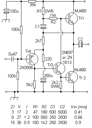

Из кремния у меня только КТ805 и П702.А покупать заведомо путние финансы не позволяют.А ГТ806 у меня 10 штук в наличии.
28,091
13,446
Недавние опыты с ЛХ на германии завершились удачной схемкой, звук достойный, с 24 вольтами и током в 0,8 ампера не уходит в разогрев , радиаторы по 500 кв см. На входе нужен кремниевый вч транзистор типа 3107 или какой есть. Иначе схема хуже по частотным свойствам и термостабильности

А можно схему?3107 p-n-p,а в первом варианте n-p-n.Радиаторы 2шт. по 2500.
28,091
13,446
Виноват, ошибка., на входе N транзистор конечно же.
Выложить схему сейчас попробую , она в телефоне есть.
Если питание нестабилизированное, то колонку включаем через емкость 2200-4700мкф к земляному проводу питания.Иначе фон.

Питание не стабилизировано.Буду через 4700 на землю.Акстика S50B.Если будет дубовата,будем думать.Хотя с унч на гт905а хватает и 3 ватта.
28,091
13,446
Для 4-омной колонки я бы увеличил резистор цепи оос со 100 до 200 ом.

Сергей, спаяйте хороший надежный экономичный германиевый усилитель, и попробуйте найти хоть одну причину его отличия от JLH германия. Судя по всему никакой, а по надежности и потреблению, это вряд ли

Вдвойне странно стремление засунуть их в усилитель JLHood1969. Туда они категорически не годятся ни по усилению, ни по току. Напомню. 1969 год. Разгул Гэ транзисторов и только-только начали за бугром появляться мощные кремниевые транзисторы. Худ был явно не дурак, но при обилии Гэ транзисторов он выбрал именно кремний. И нет у него варианта своего усилителя на германии. Это случайность или его упрямство? Для этого усилителя нужны выходные транзисторы работающие при токе покоя от 1 до 2 Ампер и имеющие в этом режиме усиление от 100 и выше (самоделкины вычисления по току базы в этом случае ничего не стоят). С советскими транзисторами получится пародия на авторский усилитель. А потом будут разочарования в стиле: и чего это все хвалят этого Карузу? Мойша мне вчера напел по телефону - такая фигня.
Понятно, что покупать не хочется, но при цене отличных транзисторов по 100 руб это странно.
Это раньше было невозможно купить хорошие транзисторы. Сегодня есть выбор и большой.

Скажу страшное. Получился ЛХ даже на П 605, но по звуку его нахлобучил вариант на 1Т806.
Все варианты внимательно отслушаны, звучание очень красивое и Улдыс из Юрмалы будет доволен, транзисторы приобрел не зря, схема будет звучать в его доме.
6,800
7,033
254
Вполне может быть. Всё же П605 "слаботочный".
Можно на выход поставить хорошую пару кремниевых и станет возможно увеличить ток до рекомендуемого Худом. Тоже будет хорошо, а проблем меньше.

Не то чтобы плохое. Нет. Но использовать их сложнее и их возможности ограничены. Многие верят в то, что прямым перетыком Si на Ge транзисторы можно сразу добиться волшебного эффекта.
Под Ge нужна своя схемотехника учитывающая их малое усиление (есть у меня с советских времён КТ3102Е и измерения подтвердили их усиление 400...1000 есть что-то близкое в Ge мире? Нет!), малая мощность и токи (с 2SC1941 и сравнивать не будем), тепловой дрейф, необходимость использовать улучшенные "кулеры" и т. п.
Главное достоинство - низкий порог открывания, намного меньше пресловутая "ступенька".
Поэтому, на мой взгляд, просто заменить в готовой отлаженной схеме JLHood1969 Si на Ge - не совсем корректно, тогда уж и первые два транзистора надо менять на Ge а тут проблема с усилением и вообще Ge транзисторами N-P-N.
Были современные попытки создания с нуля Ge усилителей, но что-то они признания не получили.
Пишу это молодёжи для которых Ge транзисторы - неведомая чудесная экзотика типа островов в океане для отдыха. Только океан может оказаться Северным Ледовитым.

Комментарии Джона Линсли Худа о выборе транзистора для его класса A JLH 1969 года (Wireless World, апрель 1969)
«Были проведены некоторые эксперименты, чтобы определить, в какой степени на характеристики схемы влияют тип и коэффициент усиления по току используемых транзисторов. Как и ожидалось, лучшая производительность была получена при использовании транзисторов с высоким коэффициентом усиления, замены не известно подходит для типа 2N697 / 2N1613, используемого в каскаде драйвера, но образцы этого типа транзисторов от трех разных производителей были использованы с явно идентичными результатами. Кроме того, использование альтернативных типов входных транзисторов не дало видимых характеристик И Texas Instruments 2N4058 полностью взаимозаменяем с Motorola 2N3906, использованной в прототипе.
Наиболее заметные изменения производительности были обнаружены в характеристиках коэффициента усиления по току пары выходных транзисторов, и для минимально возможных искажений с любой парой напряжение в точке, от которой подается питание на громкоговоритель, должно быть отрегулировано так, чтобы оно было в пределах 0,25 В от половины потенциала питающей сети.
Остальные результаты приведены в таблице 2. В этих экспериментах использовались транзисторы Motorola MJ480 / 481, за исключением (6), в котором были опробованы устройства Texas 2S034. Основной вывод, который можно сделать из этого, заключается в том, что тип используемого транзистора может не иметь большого значения, но что если есть различия в текущих коэффициентах усиления выходных транзисторов, необходимо использовать устройство с самым высоким коэффициентом усиления. положение Tr1.
Когда компоненты искажения были обнаружены до начала отсечки сигнала, они почти полностью были связаны с наличием вторых гармоник ».

Позвольте ещё раз напомнить,что все эти "коментарии" выше относятся к НАСТОЯЩЕМУ Худу,который был расчитан им же на нагрузку 16 Ом и питании 37В.Позже ему пришлось по "заявкам радиослушателей" пересчитать и на другие сопр. 4 и 8 Ом..А эта схема с понижением напряжения уже требует большого усиления вых. транзисторов (больше 130),но всё равно уже так не звучит,как расчитанная на 16 Ом.Отсюда и кривотолки,что говорит -Худ звучит ,другие -незвучит!И конца и краю этим мытарствам нет,потому,что все пытаются закрутить ключём 15 гайку на 14.
