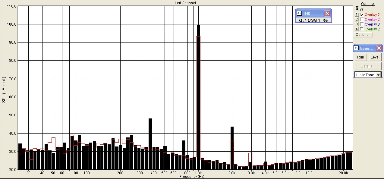

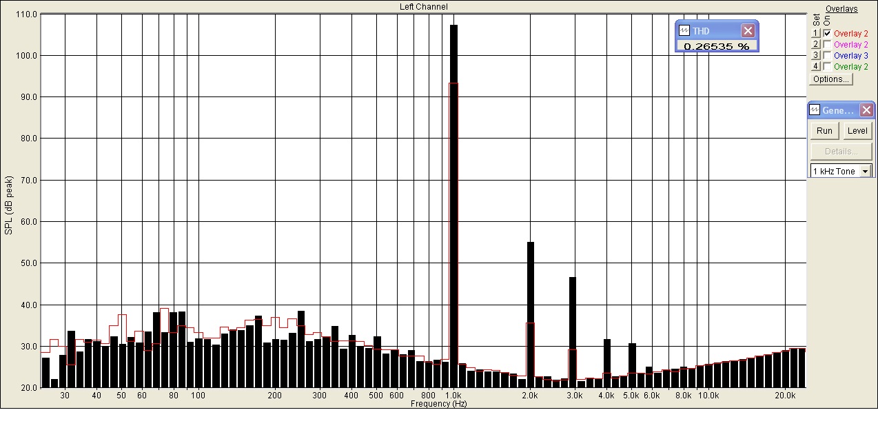

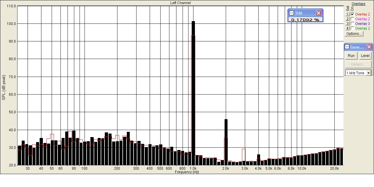

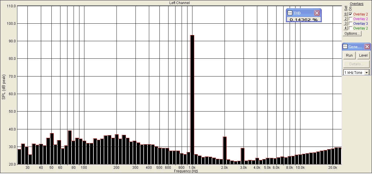

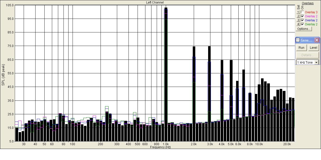

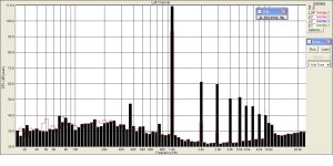

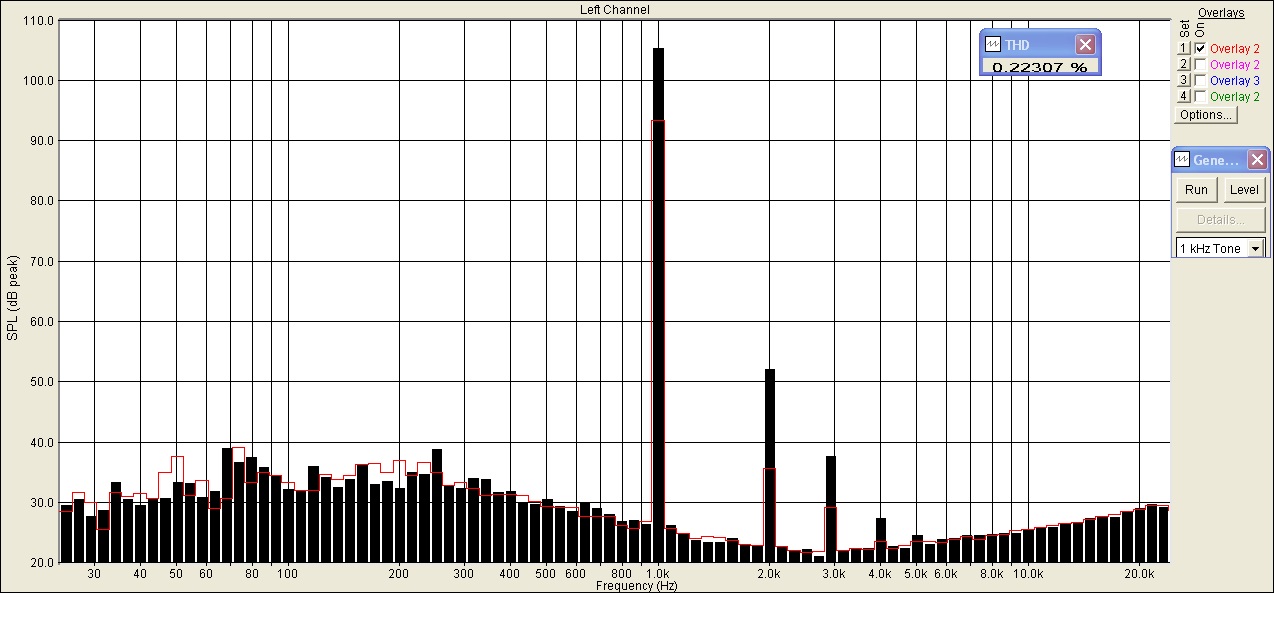

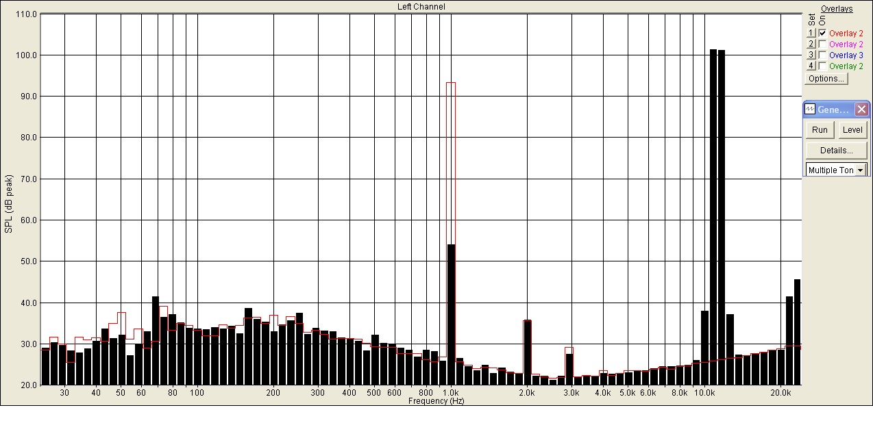

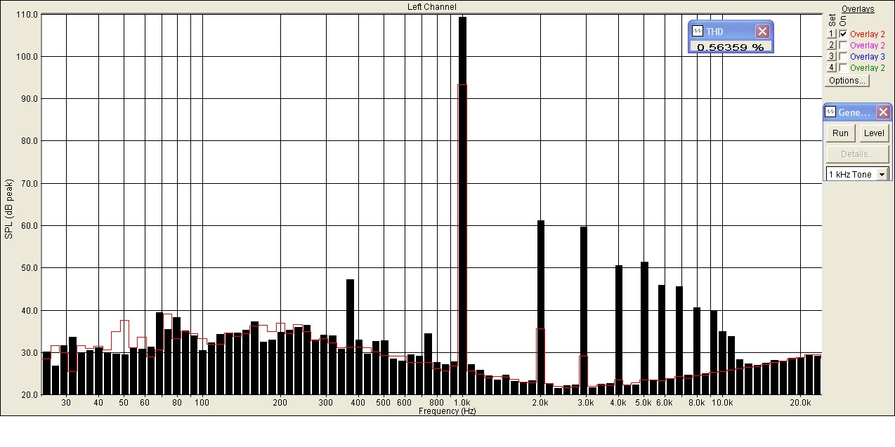

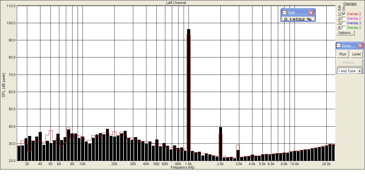

Я сейчас снял спектр германиевого Линси Худа. до выходного сигнала 6,5 вольт спектр чистейший, красиво триодно-однотактный, заглядение и редкая красота. Выше 6,6 вольта взрыв искажений. Значит, схема выжата до последней возможности.
13 Окт 2019
5,505
1,580
107
Свердловкая обл.
6,5в это 5вт, нормально
28,311
13,622
искажения до единиц вольт оставались на уровне 0,15- 0,2 процента, спектр чрезвычайно чистый и короткий.

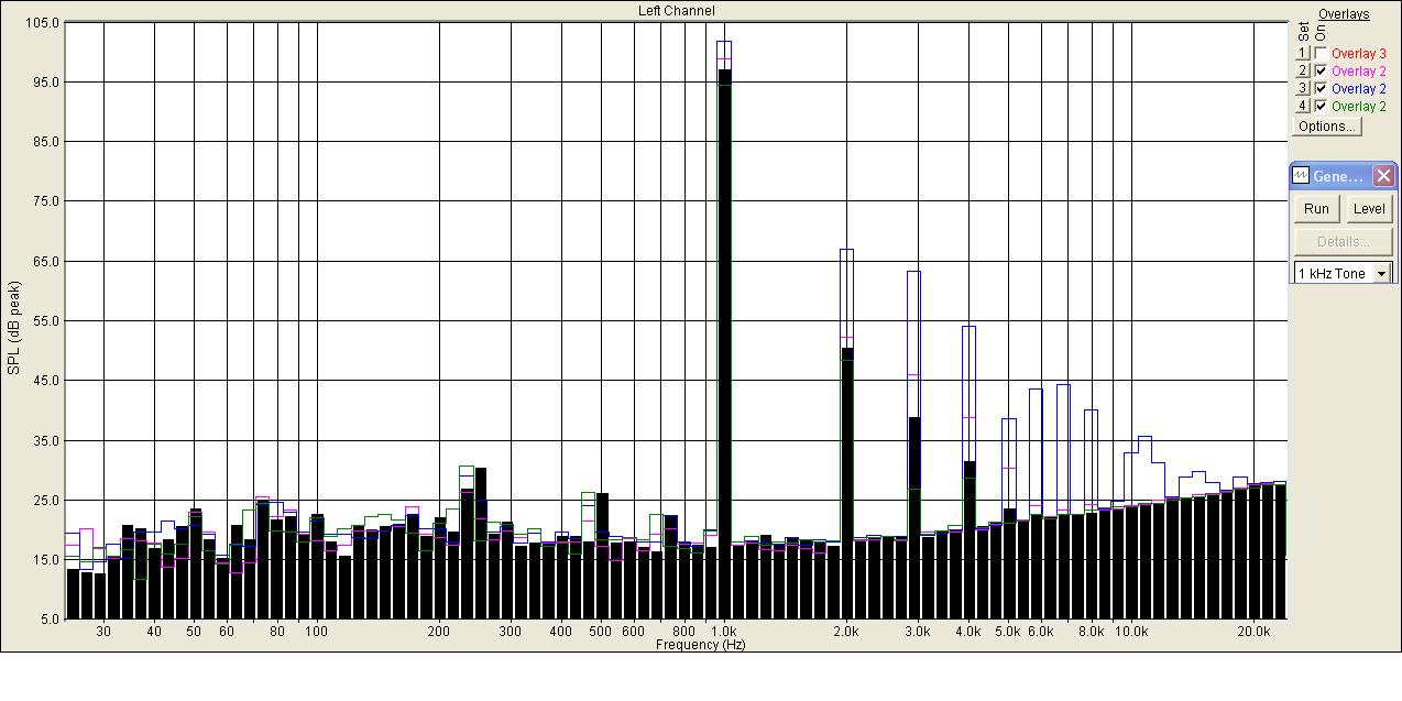

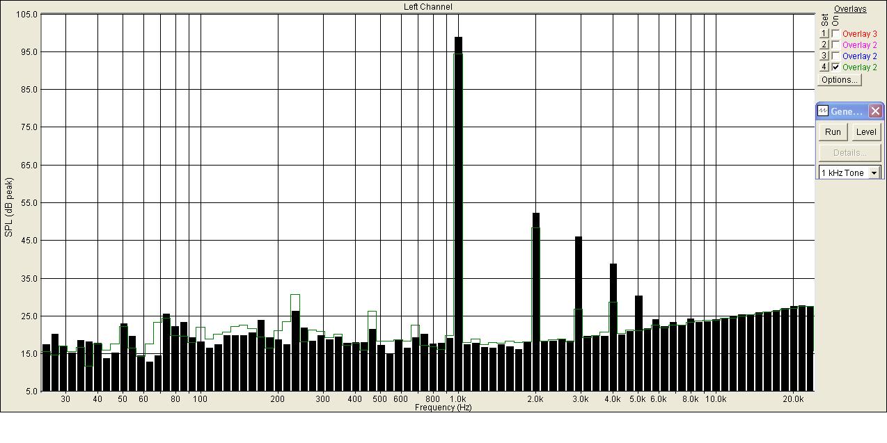

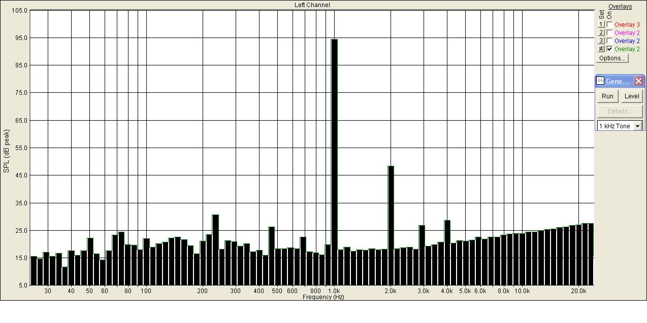

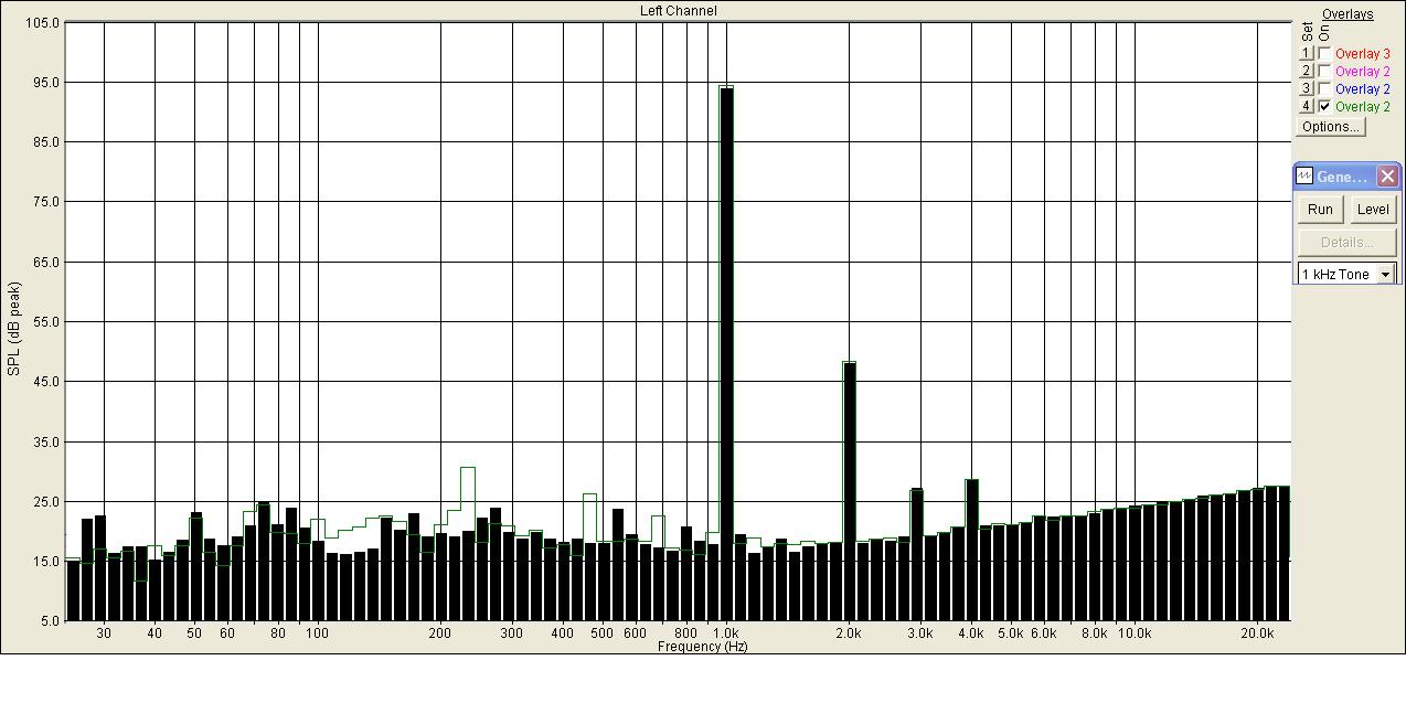

УНЧ  на германии  5.3  вольта на 8 Ом.jpgУНЧ  на германии .Двухтоновый сигнал 11000гц  12000гц.jpgУНЧ  на германии.Спектр  сигнала  на 1 кГц  1 Вольт на 8 Ом.jpgУНЧ на  германии.2.7 вольта на 8 Омах.jpgунч на  германии.6.6 Вольт на 8 Ом.jpgУНЧ на германии   1 кгц  1,5вольт на 8 Омах.jpgУНЧ на германии  1кгц  2.2 вольта на 8 Ом.jpgУНЧ на германии.4.2вольта на 8 ом.jpgУНЧ на германии.6 Вольт на 8 ОМ.jpg

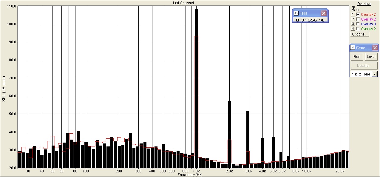

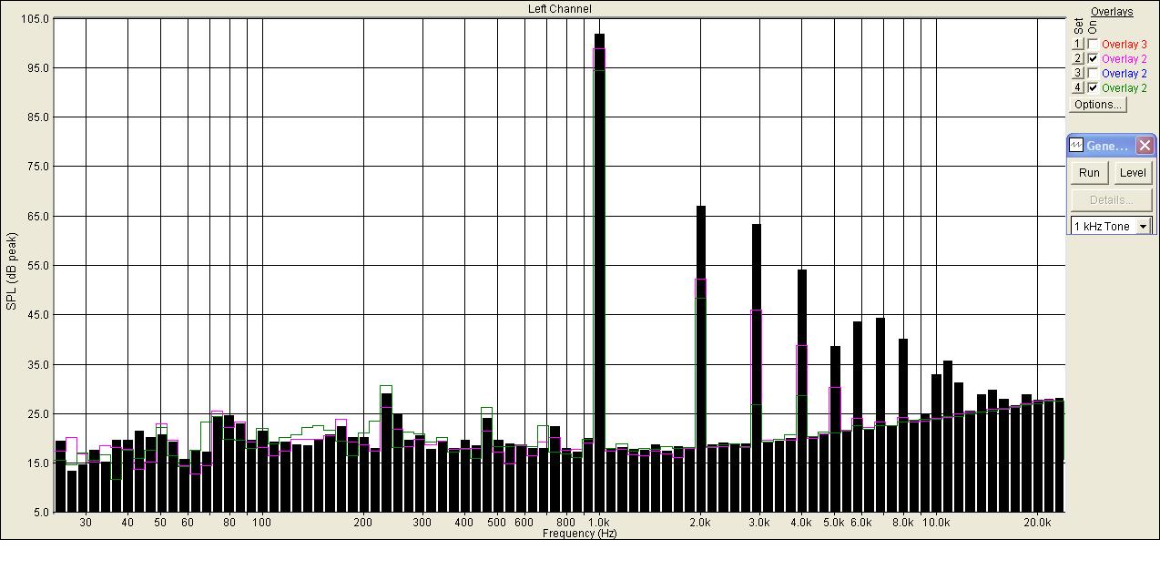

Ой хорошо, напомнили про кремний. Счас приведу его сюда же. Там иначе. Почастоколистее, без сомнений. Картина ближе к пентоду, чем к триоду, выпирает пузо второй гармоники .Но и мощность повыше.
ЛХ   1 ВАТТ  НА 8 ОМ.JPGлх   4 вольта на 8 омах..JPGлх   8 вольт  на 8 ом.JPGЛХ  3 вольта на 8 омах.JPGЛХ  5В на 8 омах.JPGЛХ 7 в на 8  омах.JPG

Смотрим на 1 ватте у кремния, отрыв второй от основного тона минус 46дБ. У германия на 2, 7 вольта отрыв минус 53 дБ.
