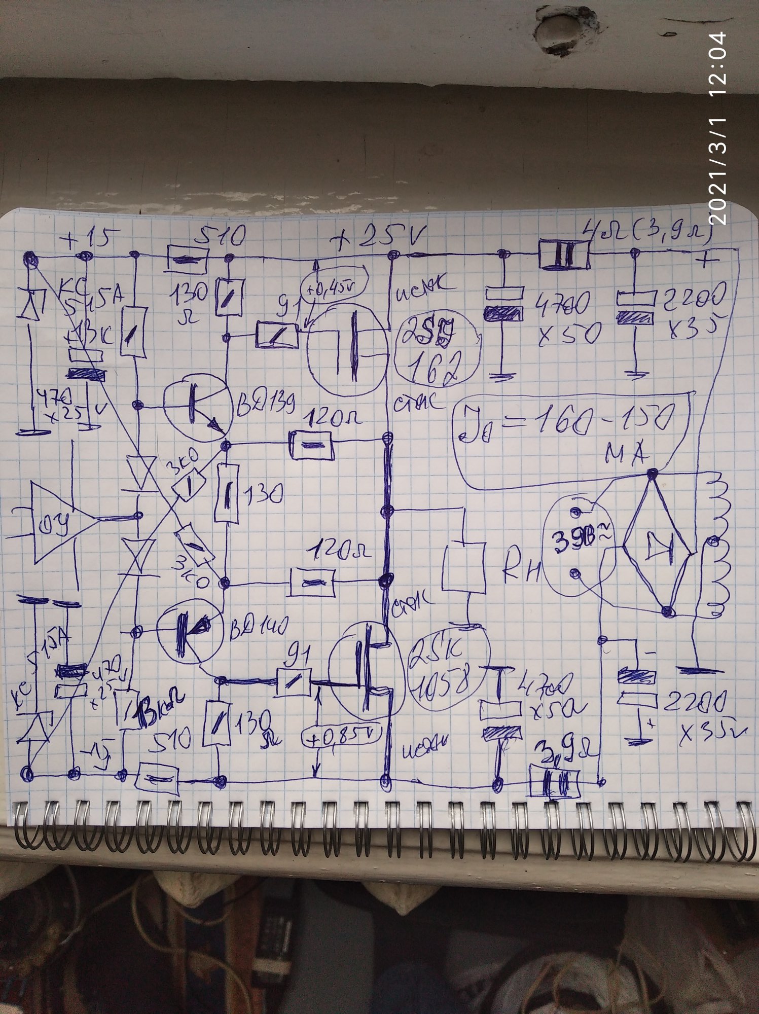

Александр! А как по звуку ваш АБ2 по сравнению с вашим:

Александр! А как по звуку ваш АБ2 по сравнению с вашим:Посмотреть вложение 12736
Эта схемка не отслушана, просто измерена в макете. Впечатлений нет. Вполне вероятно, что звук будет достойный. Просто я её отложил на будущее. Перетыком поменять измерительный унч на этот не получится. там механической работы много.
ПС. Если повторять приведенную вами схемку, нужно непременно разделить резистор в эмиттерах драйверных транзисторов -130 ом- на два по 63-68 Ома и заземлить их среднюю точку, иначе усиление выходного каскада упадет до1 и схема потеряет в выходной мощности.

Понятненько) Просто пришли пары 162/1058. Правда я еще АБ1+Худ недоквырял - с работой не разгребся. Но, вечерние размышления уже начались)
Кстати, включал, промерял на днях Худа - при верхних резисторах 120-430, ТП почему-то аж под 2 ампера. Все-таки лучше сначала подстроечник на 1 к, выставлять, выпаивать, замерять и ставить по факту.
Ток у нас задан режимом драйверного транзистора , резистор в коллекторе его посчитаны и подогнаны, трогать их нельзя. Гляньте, что у вас в эмиттере BD139 , там по идее Ом 100 должно быть и падение на резисторе с током драйвера в 25 ма должно быть 2, 5 вольта. Это соотвествует току покоя 1 А.

Да. В эмиттере 100 ом. Спаял чуть ли не месяц назад, уже с ходу и не разберусь где, что на ПП. Тем более на одной плате Худ и АБ1. Сейчас поразбираюсь. Но разводил и паял все согласно вашим схемам и номиналам.
28,311
13,622
Включите в питание балластный резистор Ом на 10 и с ним неспешно меряйте режимы. Не спалите транзисторы .

Спасибо! Это у меня 4 или пятый Худ. Проблем вроде бы не было. Просто везде ставил подстроечники на полпитания и ТП. А тут с постоянными...
Балластный резистор в питании - это у меня уже как привычка)

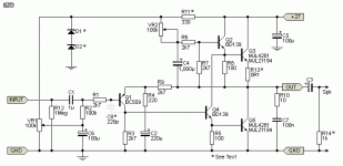

Возьму за основу

Ток покоя, видимо зависит от параметров драйверного транзистора. А может от тестера))) Вместо 430 впаял 475 ом. Играет с полчаса. Ток в разрыв питания 115, на эмитерном резисторе 2,46 вольт. С полпитания правда ерунда, при 28 вольт (через резистор), на выходе перед конденсатором 10,9. Вот плохо без подстроечника - щас бы крутанул и готово.
Вам нужно всего лишь отсимметрировать схему по средней точке, подогнав резистор с плюса питания до фильтрующего кондёра. Подстроечник сам по себе поганка, проще настроить им , потом впаять постоянный.
Это само собой. Везде С-2-29 и Вишай, а тут вдруг шуршащий элемент) Я тут подумал, а может быть 120к и 80к надо поменять местами? Ведь если расчитывать делитель напряжения, 120+30 и 80, полпитания не получается.
А кто вам запретит врезать туда переменник и подобрать среднюю точку.
А смещение входного транзистора относительно нуля вы не принимаете в расчет, куда приходит ООС с выхода и куда сигнал со входа, а там вольт разницы.
Сейчас этим и займусь. Просто не пойму, как расчитывается, поэтому спросил. А полпитания, насколько помню, влияет на ТП. Когда прошлые варианты с подстроечниками настраивал - крутишь одно, уходит другое, и так в несколько приемов...
