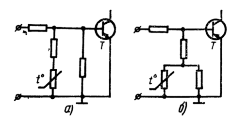

Вот, предлагаю в базу драйвера включить схему термокомпенсации, чтобы ток покоя не уходил, взято из книги "Температурная компенсация электронных схем_1977"

Вы читаете мои мысли. Так и сделаю, однозначно.Второе и обязательно- резистор 680 ом в базе драйвера составлю из двух, резистора и термика. погрею драйвер феном, добиваясь отсутствия роста тока с прогревом. Для этого не нужен весь усилитель, хватит одного транзистора с обвеской.
Ваша идея золотая, так и сделаю, это очень хорошее решение убрать рост тока покоя.

А если по другому,проще и быстрее: 1)Транзистор цепляем (временно) на мощный радиатор или балванку(для теплоёмкости),в его базу устанавливаем переменник без термика,устанавливаем переменником нужный ток при комнатной температуре.Переменник измеряем и записываем показание.
2)нагреваем радиатор-болванку до рабочей температуры.Переменником восстанавливаем ток.Замеряем показания переменника.
3)Вычисляем дельту сопротивлений и по ней подбираем терморезисторы.

Подумайте, что даст термокомпенсация? Слежение за температурой, или ООС по температуре, можно подсчитать ТКС терморезистора, а НАДО? И как поведёт?

Худ все расчёты делал для кремния.Для него термостабилизация не нужна,если всё сделано как он расчитал.Но мы переходим на германий,а это совсем другая песня.И если термостабильность не учесть,то при переходе от фанерки к корпусному законченому варианту начнутся непредсказуемые траблы.А если ещё учесть ,что все компоненты будут не дешёвыми(из-за подбора из кучи),то всё может вылится в головняк временной и финансовый.
Если поведёт плохо,то тогда частично терморезистором,частично вентилятором.

Ток драйверного транзистора не растет от его собственного тока и тепла им выделенного, зато внешний нагрев мгновенно увеличивает ток покоя. И нужно убавлять смещение драйвера с ростом забортной температуры, это сделает термистор.Или диодами германиевыми подпереть смещение
