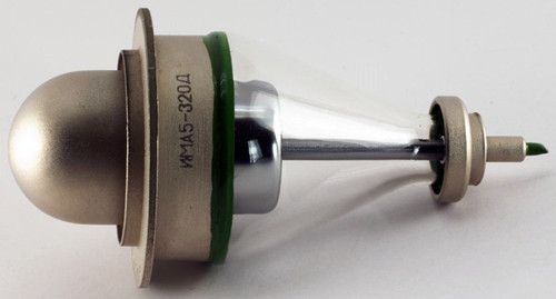

Все советские от ВС, МЛТ, УЛИ, БЛП и пр. не магнитили. Манитили только ПТМН, ноги стальные. Киттайцы на всем экономят, даже китайские Kiwame стали магнитить, раньше - НЕТ.

Я думаю ,что всё гораздо проще,и возможно всё не так уж и плохо:
Сплав KOVAR представляет собой сплав железо-никель-кобальт с плотностью 8.36 г / см3 и коэффициентом линейного расширения от 20 до 500 ℃, равным стеклу и керамике. Большинство металлов не могут быть герметизированы стеклом, потому что скорость их теплового расширения отличается от температуры стекла, и соединения могут разрушаться при охлаждении. Нелинейная кривая теплового расширения сплава KOVAR обычно может быть согласована со стеклом. Он соединяется со стеклом через промежуточный оксидный слой из оксида никеля и оксида кобальта, а прочность сцепления зависит от толщины оксидного слоя. Благодаря уменьшению содержания кобальта доля оксида железа снижается, а оксидный слой легче плавится и растворяется в расплавленном стекле, что позволяет соединению выдерживать широкий диапазон температур.
Сплав KOVAR обеспечивает прочную механическую связь между твердым стеклом (например, боросиликатным стеклом) и керамикой в определенном температурном диапазоне. Судя по цвету поверхности раздела, серый, серо-синий или серо-коричневый означает хорошее уплотнение, а черный указывает на то, что сплав был чрезмерно окислен и имеет слабую связь. Сплав Ковар подходит для стеклянных / металлокерамических уплотнений в научном оборудовании, таких как вакуумные трубки (клапаны), микроволновые трубки, рентгеновские и микроволновые трубки, транзисторы, диодные интегральные схемы и т. Д.

Ноги в лампах из Ковара это никого ниразу не напугало, а в резисторах ,что не так?Тем более в звуке,а не на СВЧ.

Ноги в резисторах, как два пальца об асфальт этими стальными и проч. магнитными сплавами. А наши то и не знали!?!
Ноги в лампах, еще и в некоторых ИМС, транзисторах, еще и в фарах, это разные вещи...

Юра, я на веге читал,что никелировка шляпок резисторов может слабо магнититься .

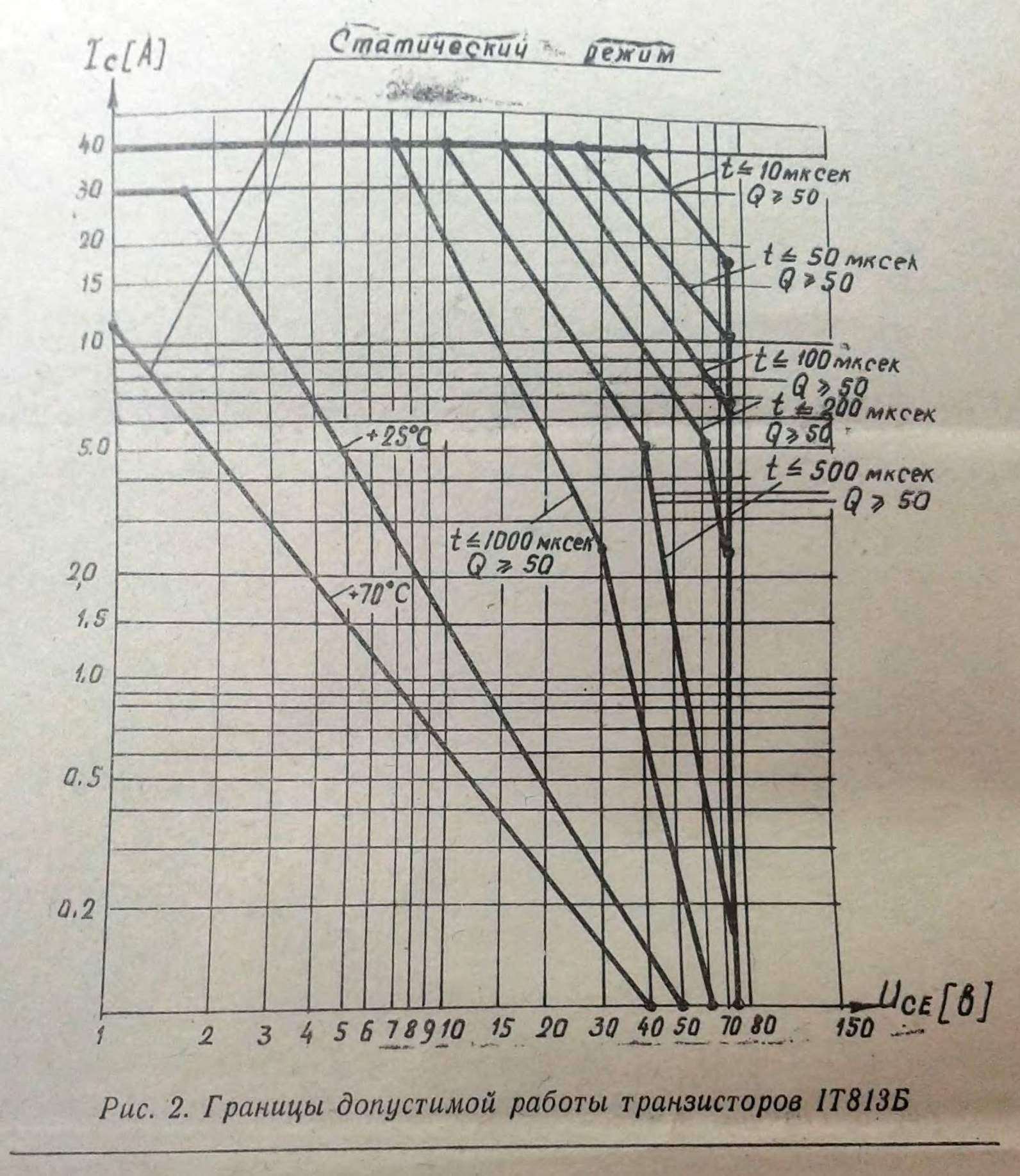

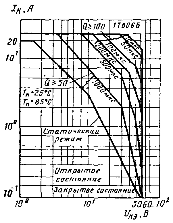

В "Транзисторы. МРБ-1002. Чернышев. 1980" указана частота 10 МГц. Теперь по мощности 1Т806 - 30 Вт, 1Т813 - 50 Вт, но если посмотреть графики допустимых режимов, то окажется что 1Т806 - 2,5А 10В =25 Вт, 1Т813 - 1,5А 10В=15 Вт, какой мощнее? 1Т813 для "переключающих устройств", 1Т806 - "В импульсных схемах мощных усилителей, преобразователях и СТАБИЛИЗАТОРАХ ТОКА И НАПРЯЖЕНИЯ", т.е. 1Т806 может работать в линейном режиме.
Посмотреть вложение 12549Посмотреть вложение 12550
Выходит, что выходной каскад с 1Т813 лучше подходит на нагрузку 2...4 Ом, ГТ806 на 6...8 и больше.
20 А при падении на транзисторе 2 В у первого (40 Вт), примерно 13 А при 2 В на транзисторе у второго (26 Вт). В реальности или БП просядет раньше, или акустика ляснет.
Если на этих графиках, что в цитате, проложить нагрузочные линии транзисторов, то это будет видно нагляднее.
