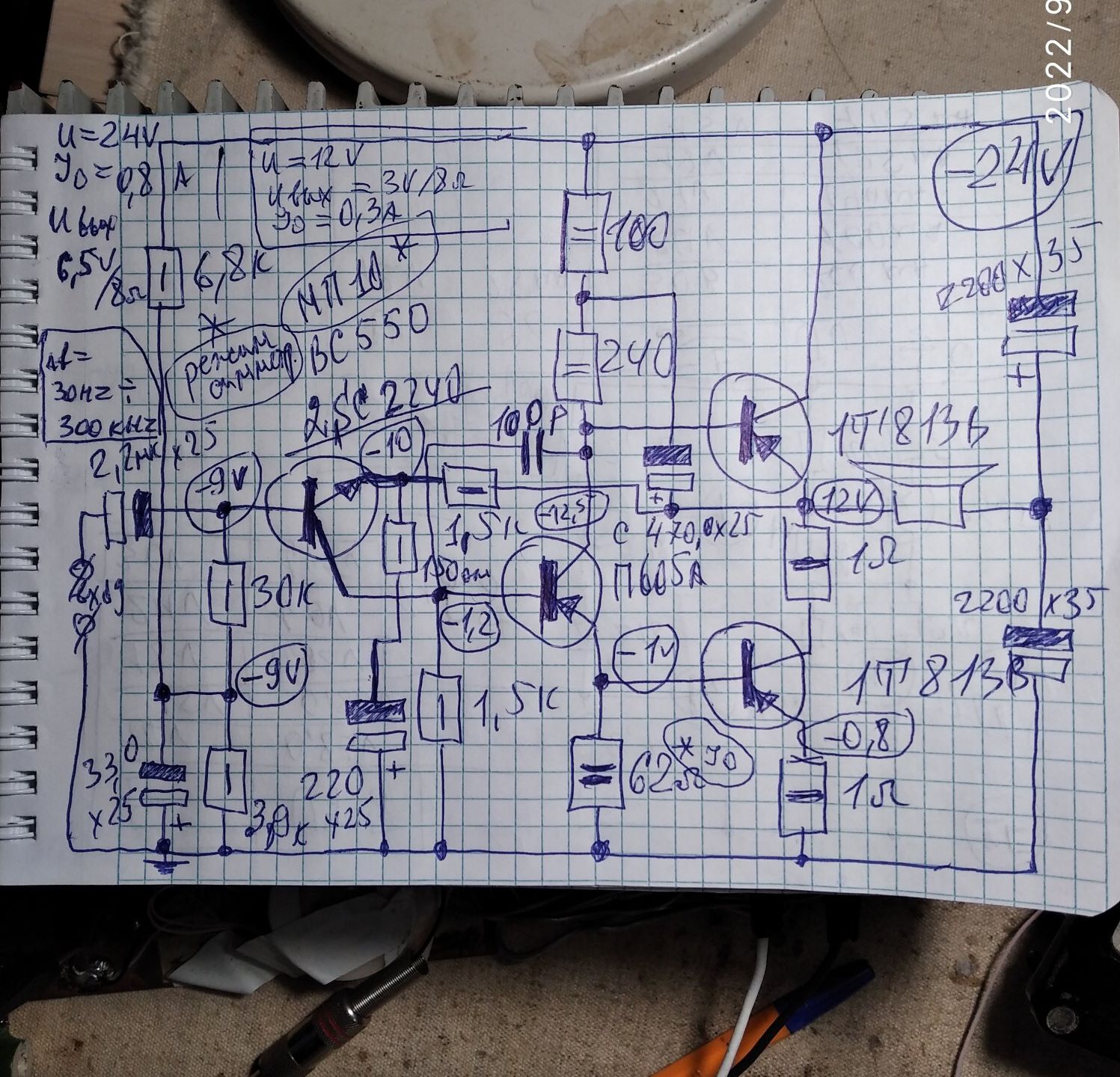

Нашёл у себя 2-х сторонний лист фольгированного стеклотекстолита.
Попробую сам сделать с корректировкой под размеры деталей.
У меня вопрос: А если я один стой фольги оставлю? И на землю его.
Можно так? Хуже не будет?

Можно, если емкость на общий провод (ведь холостой слой фольги с общим будет соединен?) не критична.
Если же в цепях коррекции пикофарады влияют, то в этих местах придется фольгу снимать (приходилось в широкополосных измерительных усилителях выворачиваться).

Александр! Напомни мне какими резисторами налаживать U и I ?
Склероз.
Про резистор 1к на вход помню.
А здесь помнить не надо, а то так ни какой головы не хватит чтобы всё запомнить. Надо понимать. Во вложении схема с отмеченными элементами регулировки.
Поторопился и ошибся в место 2/Uпит надо Uпит/2 . То есть половина питания на выходе в случаи Uпит=30В на выходе должно быть 15В.
Склероз.
Дим Димыч!
Резистором 3.9ком, слева прибитым к земле,настраиваем симметрию , тупо - половину питания , по уму- ограничение обеих половинок синуса по осциллографу.
Ток покоя- 68 Ом в базе нижнего 806-го.

Вот схема нарисована лично автором АБ
Класс. Ещё одна схема от АБ)))))Уточненная.
Ну слава богу. Я спокоен.
