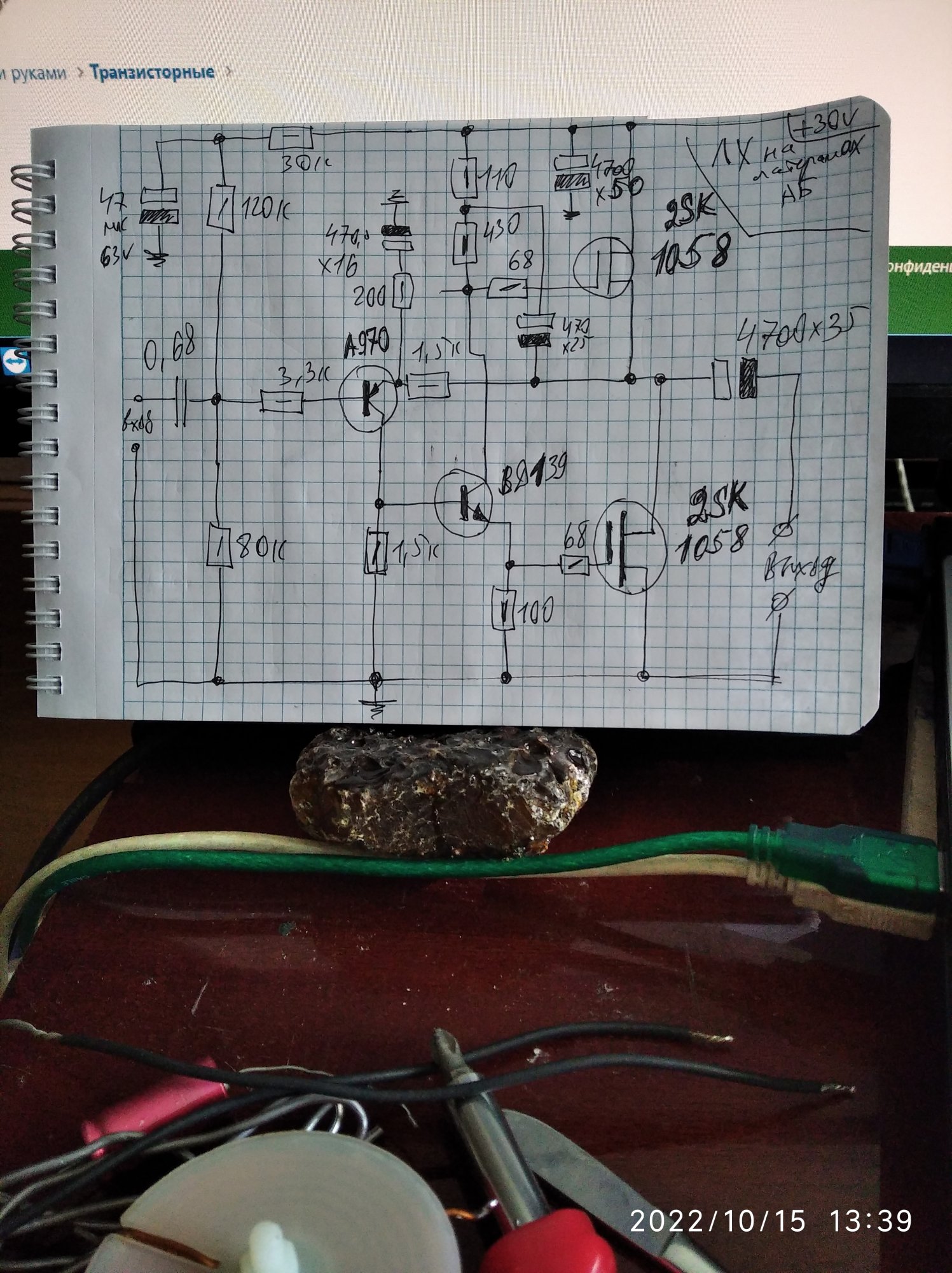

Оцените схему по 5-ти баллам

Ну, тогда медленно и уверенно можно двигаться сюда:

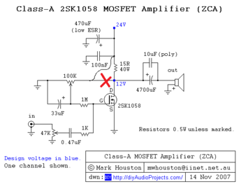

дорого,и жалко латералы под общую оос прятать,туда и копеечные кт863 с бэтой 300...400 прекрасно станут
на латерале лучше усилитель Хьюстона собрать но лучше с трансформатором или дросселем на выходе вместо резистора
можно даже с истоковой обмоткой

Тогда это уже не будет Худом. Если придерживаться темы, латералы можно заменить на IRL530, которые открываются при низком напряжении.
Божественное свойство латералов держать заданный ток с ИРФами летит к чертям.

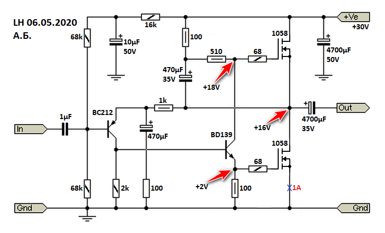

У друга такая схемка пашет уже не первый год, счас найду оригинальную.

Думаю резистор 0,2 ома в самом низу, вернёт это божественное свойство.
Думаю. маловато будет 0,2 Ома. Не скомпенсируется уход тока . Но сам по себе уход тока в ИРФе не такой звериный с нагревом, как у германия.

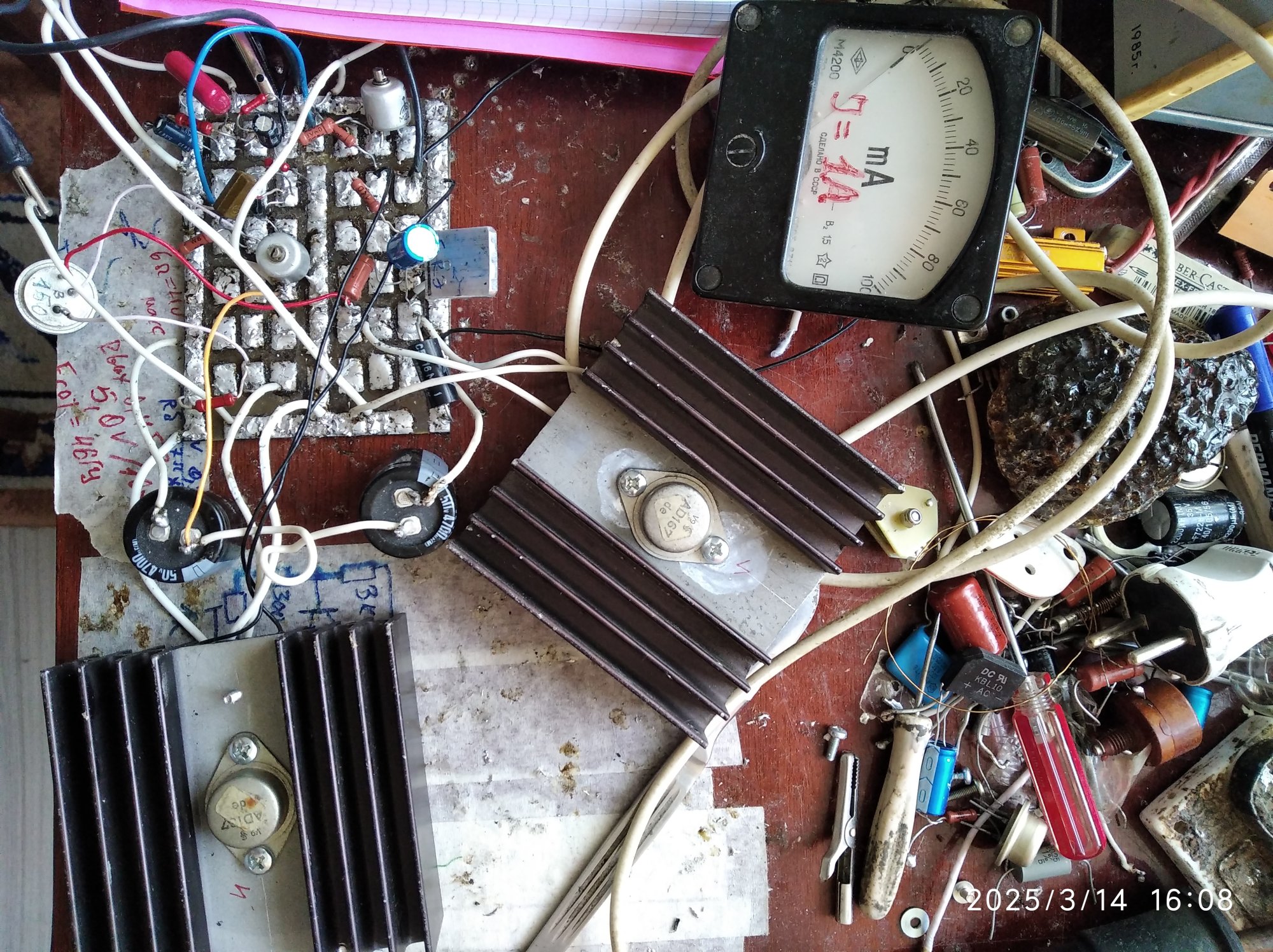

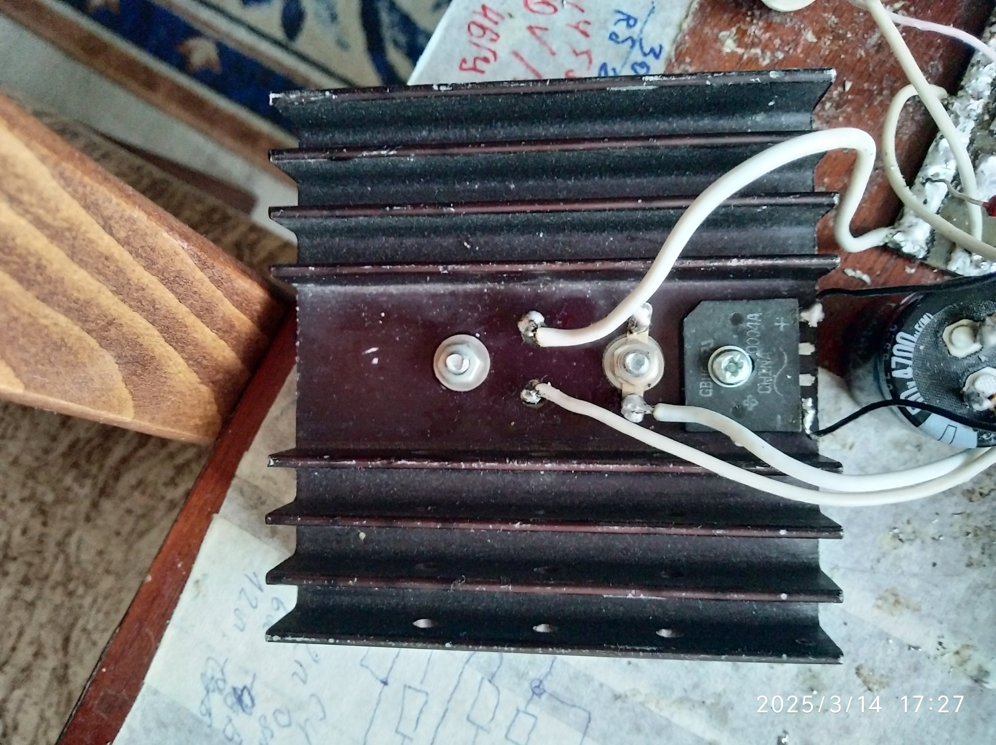

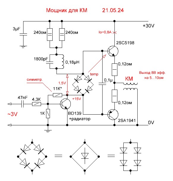

В схеме JLH-1996 стабильность источника тока предостаточна для выхода на кремнии. Но ток плывет с выходом на германии, не хватает компенсации за счет токоизмерительного резистора в коллекторе верхнего этажа . Пришлось добавить в смещение источника тока термик на базе диодного моста, получилось суперски, с разогревом радиаторов ток даже чуток снижается.
Крутая идея с диодным мостом, хороший контакт с радиатором, пару раз так делал с проектами Элиота, для двойки Шиклаи самое то.
Приятно, когда твои задумки с разбега понимают))))

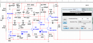

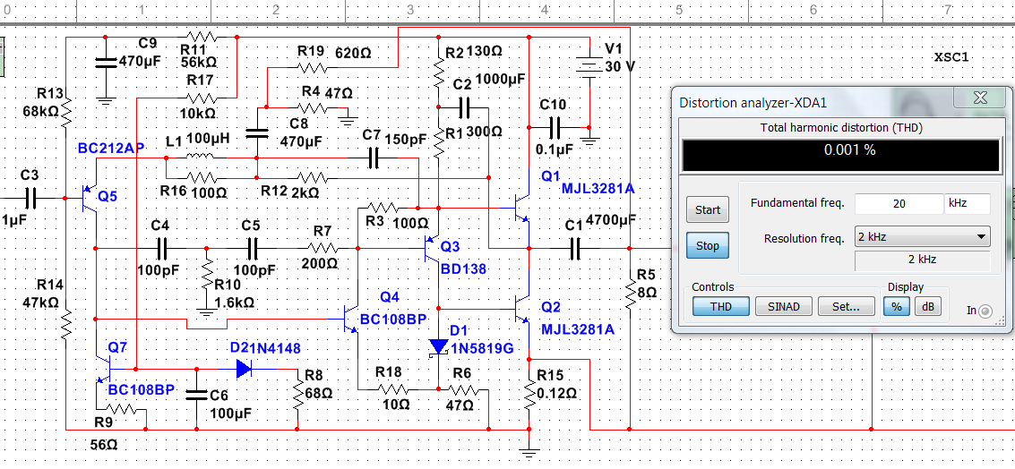

уже давно было сделано в железе,еще 12 лет назад,все работает,если хоть паять лень ,в симуляторе посмотрите,прежде чем писать
смешаное модулирование ИТ дает меньше искажений чем параллельное(худ) или последовательное(Семигор) даже измерения на веге выкладывал,вот остатки моделей
причем на 20кгц а не на 1кгц искажения

Это можно врезать в сток верхнего этажа.
В Нижний этаж – для квантовой симметрии. Один абориген открыл мне страшную аудио тайну века: говорит, если вперед МОСФЕТа поставить p-n – полёвки (типа составного), то получим новый транзистор со свойствами латерала. Чешу свою репу 😮
думаю иначе: скрестить JFET с биполяром, прикрутив jfet на радиатор биполяру. Джифету задать режим падения тока покоя с нагревом , биполяр устаканится током покоя.
Уползание ИРФ лечится как и в германии, резистором 0,47 Ом и выше в исток. При токе покоя в пол ампера полет нормальный. Тепло для полевиков что для ламп, благоприятный момент.
Я думаю, что в Худе на германии, основной транзистор, влияющий на звук и искажения всё-таки нижний. Сверху может быть что угодно - биполяр, мосфет, дроссель или в голодный год даже резистор.

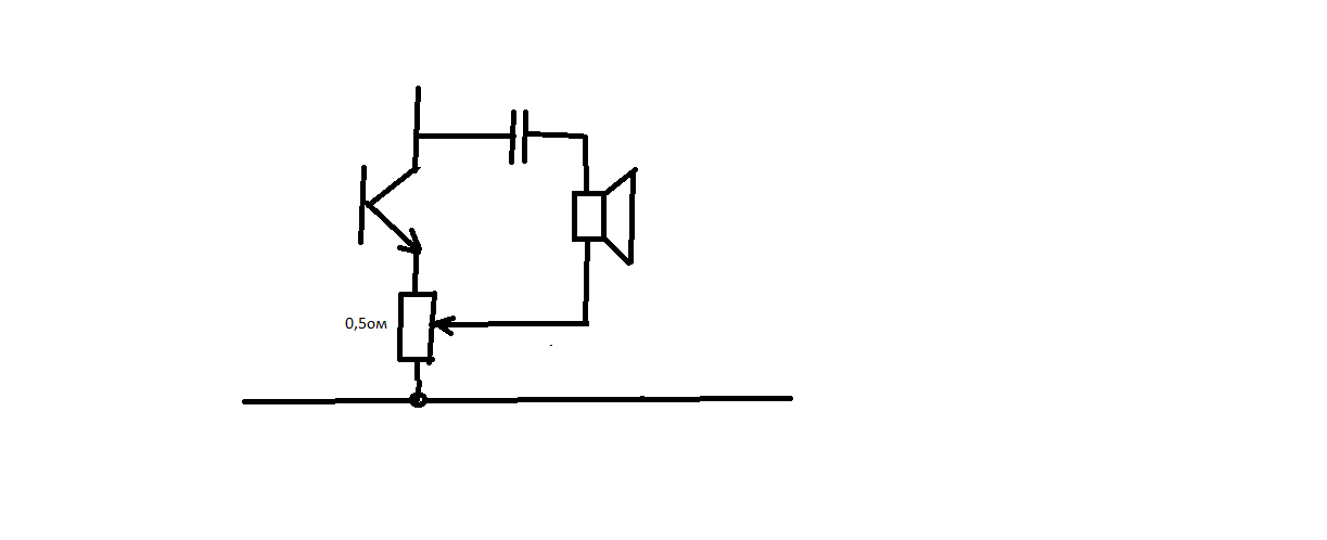

Забыл одну вещь. В эмиттер нижнего этажа полезно врезать небольшой Омчик, примерно 0,33 Ома для кремния и 1 Ом для германия. Полоса заметно протянется вверх. В верхнем этаже этот резистор вредит , отжирая мощность и увеличивая выхсопр.
ПС. Вариант схемы Худа -композита на Р-латерале +германии решает одну проблемку. Можно разместить оба транзистора на одном радиаторе, верхний-германий без прокладки , а нижний, латерал- через керамику, он не боится нагрева , стерпит. Транзисторы растащить по краям радиатора, либо германий в центре, латерал с краю. На радиатор прикрутить термоотбойник , градусов на 50. летом пригодится.
