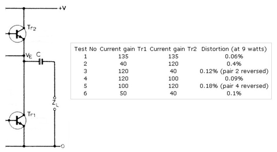

If the current/resistor values of Table 1 (1969 article) and output transistors with a current gain of 100 or more are used, the resistor power ratings shown in Fig 3 (1969 article) are adequate. If low gain (circa 50) output devices are fitted, the resistor power ratings should be increased to about double those shown in Fig 3. For other resistor values or quiescent currents, the required power rating of R1/R2 or R1/RV1 should be calculated.
В моём вольном кратком переводе, читай:
в таблице указаны значения токов и резисторов ДЛЯ НОРМАЛЬНЫХ ВЫХОДНЫХ ТРАНЗИСТОРОВ С УСИЛЕНИЕМ 100 И ВЫШЕ. Худ явно пишет с каким усилением ДОЛЖНЫ быть транзисторы. Далее: ЕСЛИ ТРАНЗИСТОРЫ ХРЕНОВЫЕ, С УСИЛЕНИЕМ 50, ТО...
Тоже всё должно быть понятно: на безрыбье и рак - рыба. Это актуально было раньше, когда нельзя или трудно было найти нормальные транзисторы. Сегодня это не проблема. Но всякий раз возникают у каждого новичка вопросы типа: ну какие должны быть, у меня таких нет, нет и денюг купить нормальные, можно я поставлю какие нашёл (подарили, достались, попались и т. п.)?
Худ явно отвечает, вздыхая, что можно, но придётся настраивать и за результат он не отвечает.
Это один абзац, много и других где он пишет, например,
The output transistors should ideally have an fT of 4MHz or more, though many amplifiers have been successfully used with 3MHz devices (or even lower). For information, the 2N3055 datasheet from ON-Semi quotes an fT of 2.5MHz and that from ST, 3MHz (though other 2N3055 manufacturers quote a figure of 0.8MHz). TIP power devices are usually 3MHz.
Выходные транзисторы ДОЛЖНЫ быть с частотой 4 МГц И ВЫШЕ. Хотя делают кто на что горазд, умудряются ставить 3 МГц и даже ниже...
Одни и те же транзисторы, у разных производителей могут иметь разные параметры, запросто частота может быть 0,8 МГц.
КАЖДЫЙ РАЗ ставя детали не те которые советовал автор, настраивая не по его указаниям, вы получаете (как сейчас модно выражаться) реплику Худа. Это вроде как его усилитель, но не совсем. Первое что делают - занижают ток, ставят слабые блоки питания, а потом с апломбом заяляют: какая же это гадость, ваша заливная рыба.

Судя по таблице, если поставить Тр1 с усилением больше 135 то искажения будут ниже 0,06. Это намек что из двух разных, с большим ставить на место Тр1.
    57.6 KB · Просмотры: 184
Открытие? Худ прямо пишет какие транзисторы куда ставить. Беда в том, что его не читают, а смотрят ролики с ютупа.
И несмотря ни на что, усилитель гениальный - он неплох по качеству и по сей день, полвека спустя. Работает на любых, но хороших транзисторах, имеет минимум деталей, даже мощность достаточна, если дискотэки не закатывать. Настроить его может даже новичок (если постарается). Это именно УНЧ для радиолюбителя.
